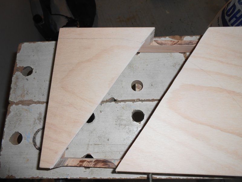

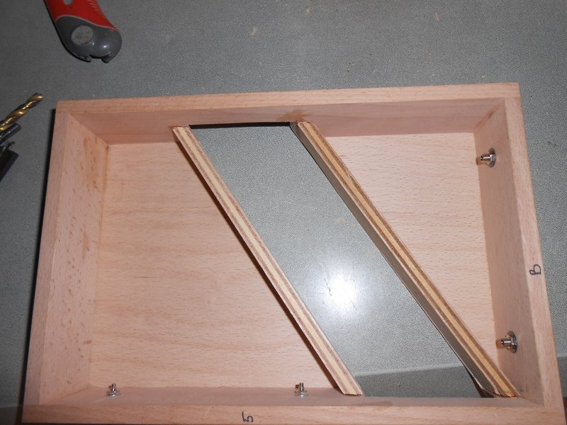

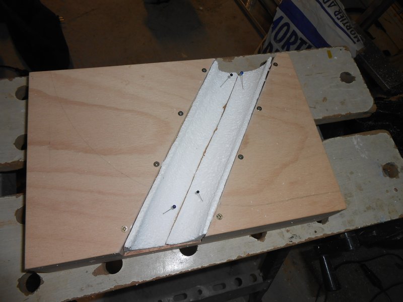

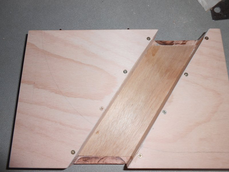

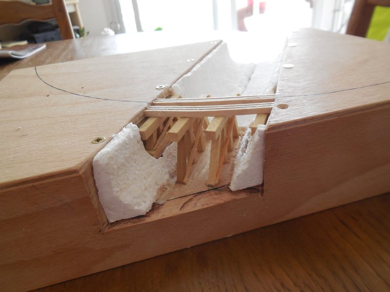

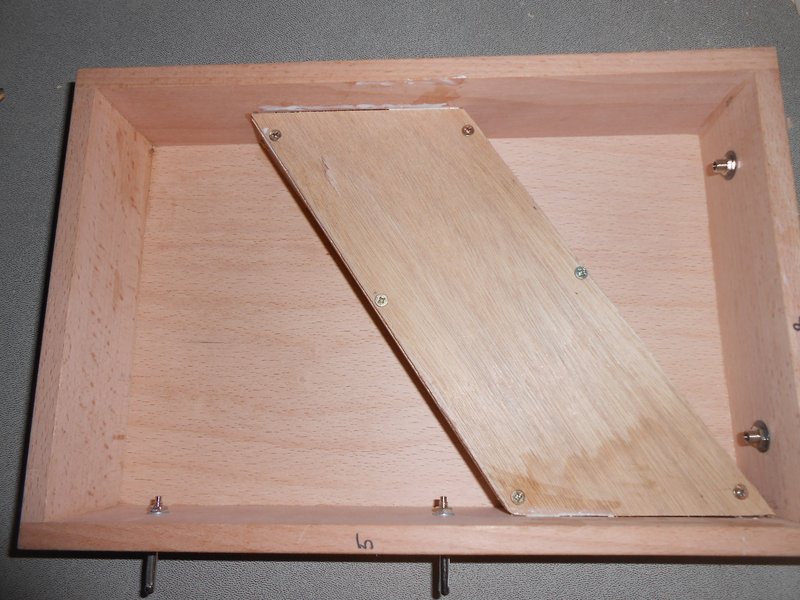

Confection d'un décor Négatif dans le module Casani 3cm maximum (Pour ne pas engager la solidité du caisson !!)

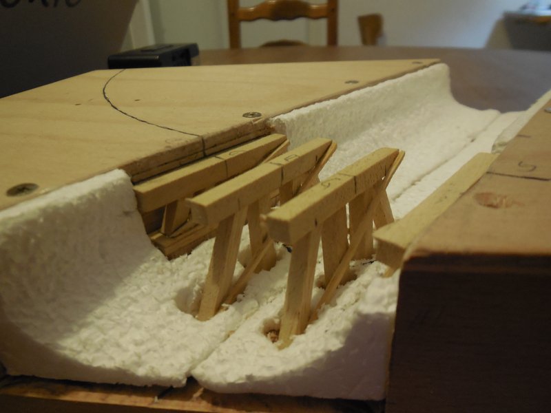

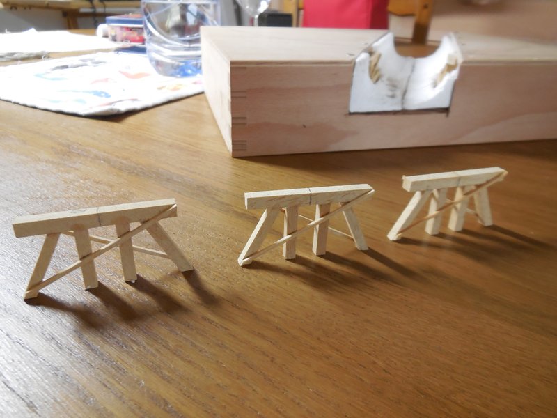

Confection du trestle par un ami modéliste !
à suivre

c'est du lourd, pour un trestle ... ;)
Re: Réseau HOn30 : The Deep Line Railroad
Messagepar Zébu » 09 10 2018 à 08:36
Ben, c'est peut-être un torrent tumultueux qui passera en dessous !

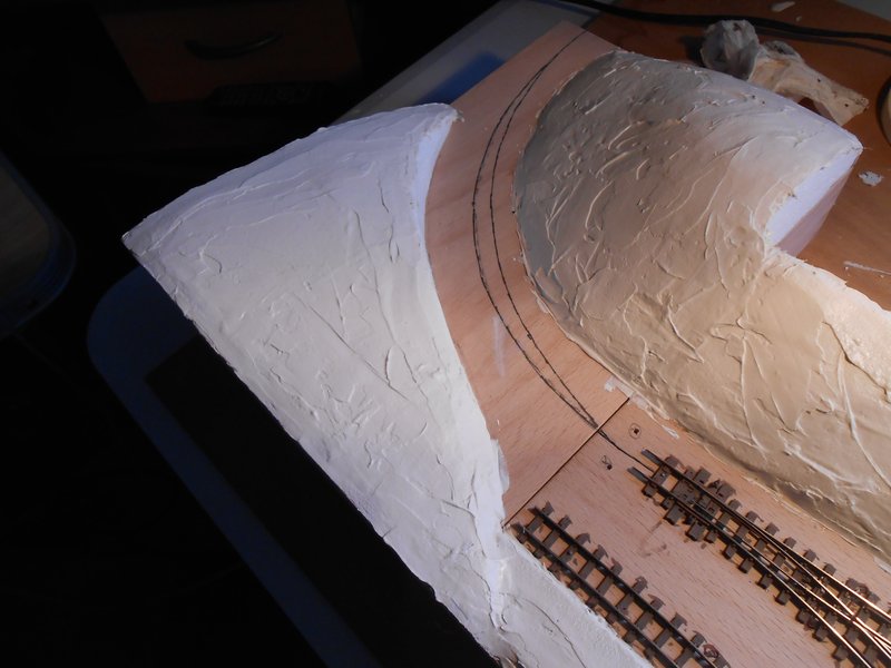

Messagepar xave06 » 13 12 2018 à 16:14
...La suite

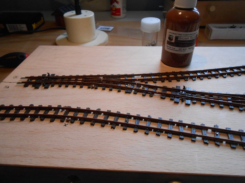

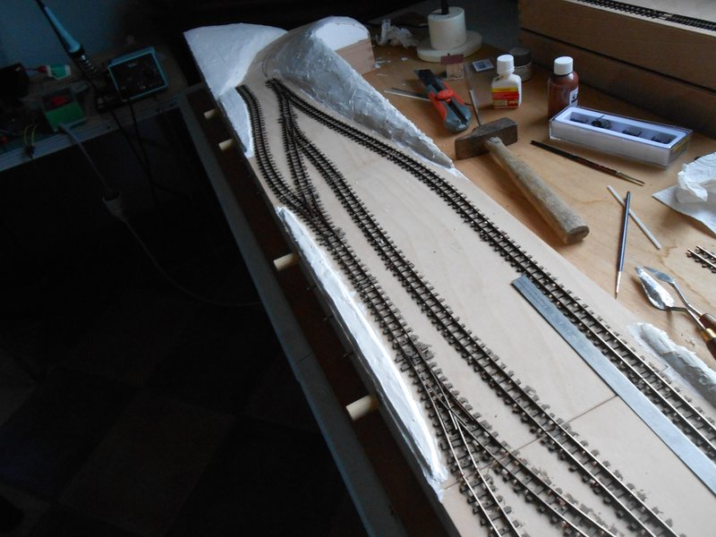

Mise en peinture des rails :

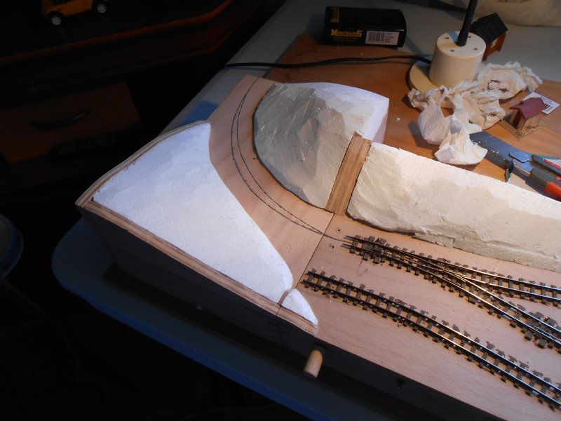

Mise en forme du relief:

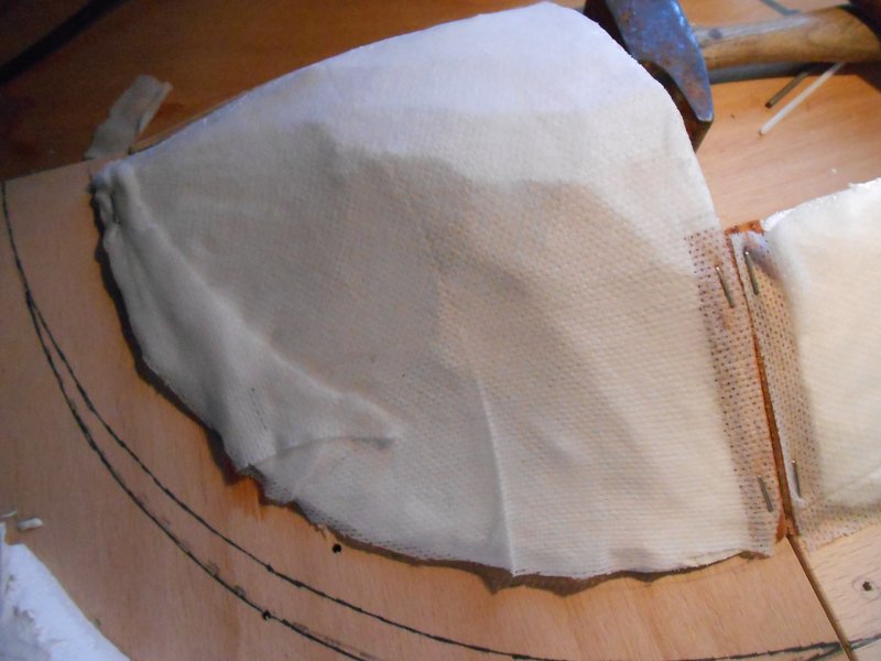

Pose d'une gaze sur le polystyrène:
Que j'enduis de colle MAP (colle pour dalles de plâtres) :
L'ossature du décor fini :
Sous-couche marron:
à suivre ..

tu peins les rail avec quelle peinture ??? :D3
beau :ok
Messagepar xave06 » 13 12 2018 à 18:45
Avec de la peinture acrylique "Joe's Model Trains" Brown Rust ! #B6
