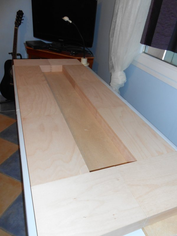

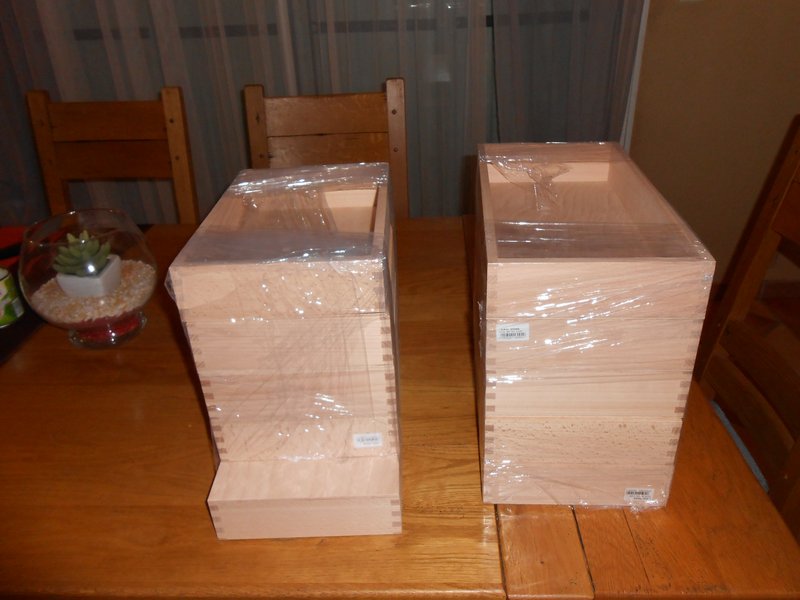

Messagepar xave06 » 20 09 2018 à 22:46
Je prends enfin le temps de vous décrire mon petit réseau à l'échelle HOn30! Première réalisation en voie étroite, j'avoue que j'ai été séduit par le matériel Minitrains. Lors de la 3ème convention US de Clermont-Ferrand , où je l'ai exposé le matériel a tourné 2 jours sans aucun souci !!
La structure est constitué par des supports à peindre Casani. C'est en voyant le post (forum US) de Bernard sur son réseau The Spiral Hill RR que m'est venu l'idée et l'envie de faire un réseau similaire!
Le blog Waldbahner d'un modéliste allemand a été l'élément déclencheur du projet !

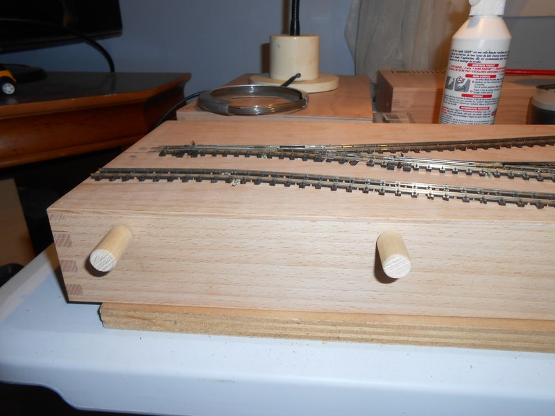

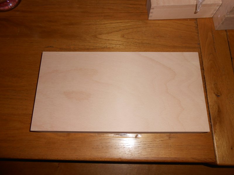

Les supports Casani sont d'une épaisseur de 6 cm et mesure 20 x 40 cm pour la longueur et ceux des angles font 20 x 30 cm.

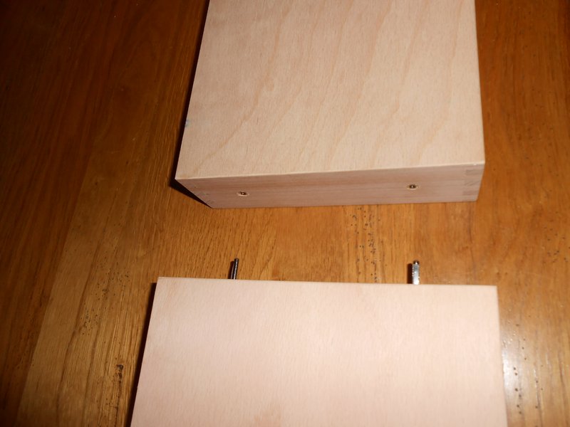

Un caisson.

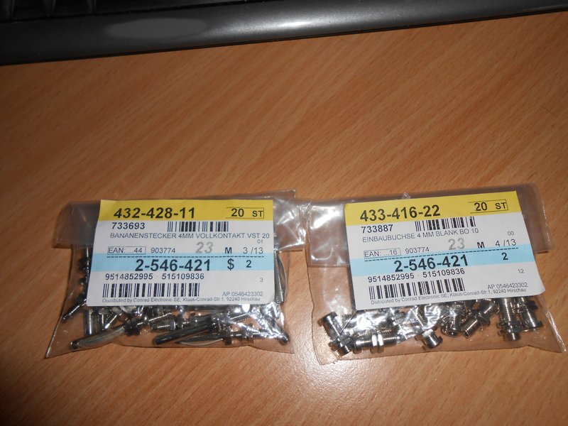

Chaque support s'emboîte dans le suivant grâce à des connecteurs 4 mm bananes et les douilles correspondantes Conrad
J'ai confectionné un gabarit pour que tous les perçages soient identiques :
Perçage des trous :
2 modules connectés :
Les supports montés et l'ébauche du réseau présente ! Dimension 1.60 m x 0.6m:

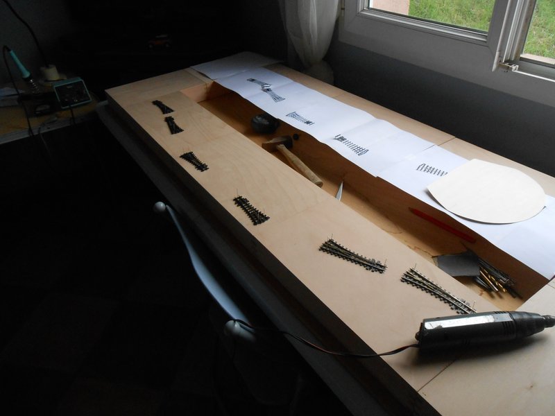

Messagepar xave06 » 23 09 2018 à 19:53

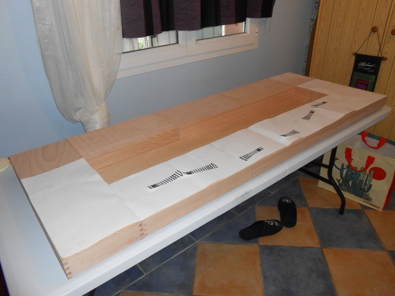

La suite :
La commande reçu :

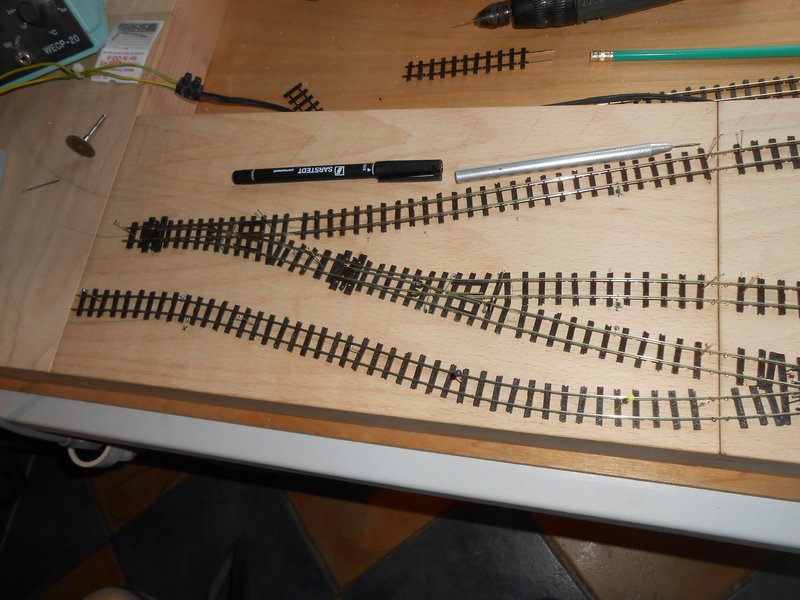

Le plan de voies:
Les voies montées:
à suivre

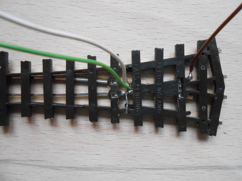

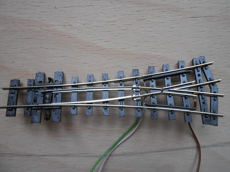

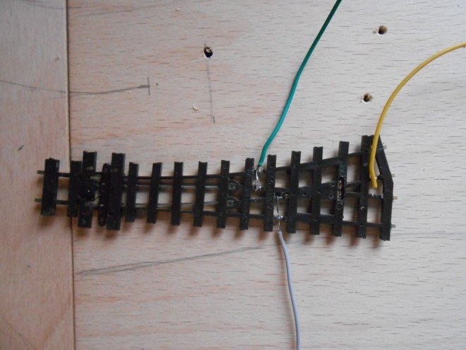

Messagepar xave06 » 28 09 2018 à 09:59
La suite

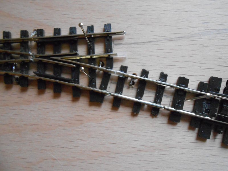

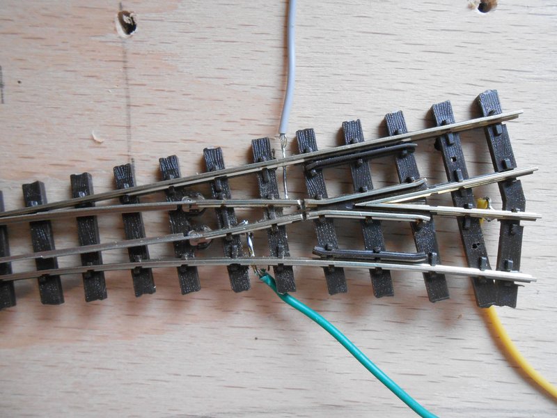

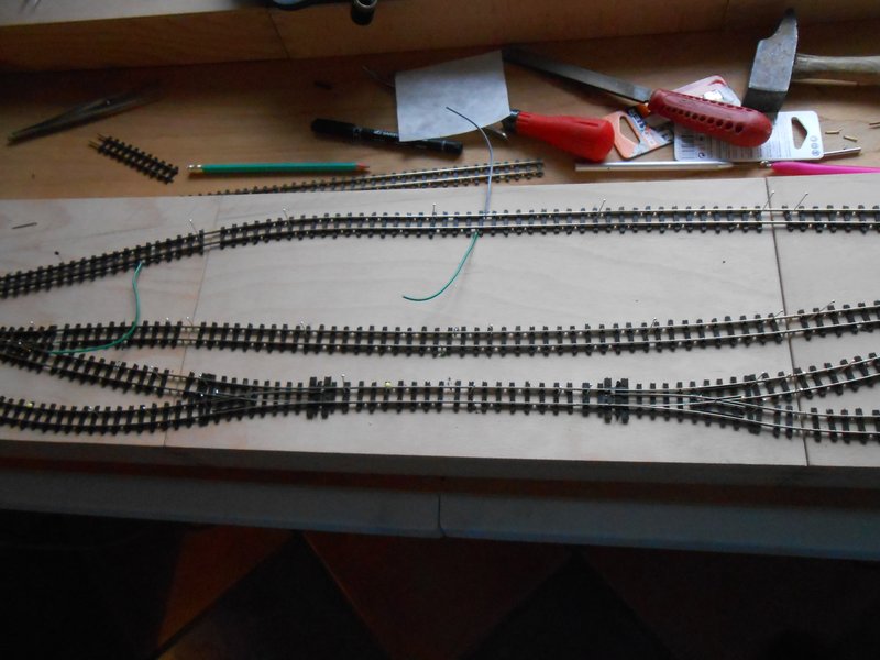

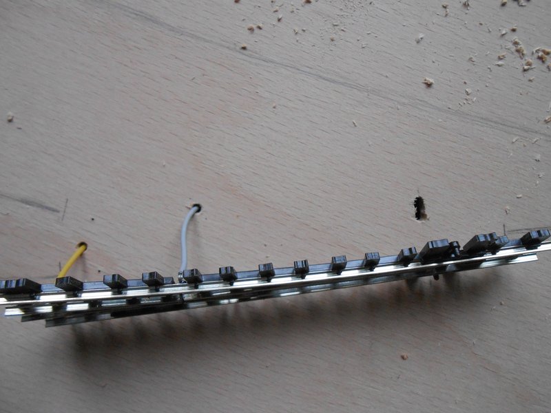

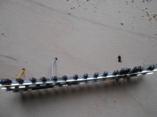

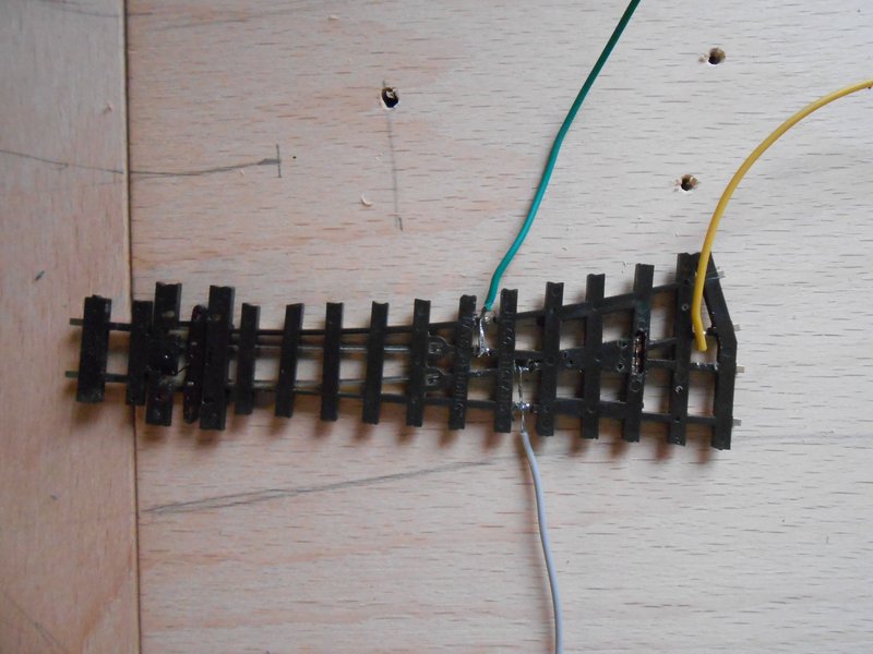

Continuité électrique des aiguillages Peco
Déviation SL491 droite
Déviation symétrique SL497: moins évident à faire, place réduite pour meuler avec le disque!
Perçage des trous pour passer les fils et la commande des lames d'aiguilles.
Mise en place:

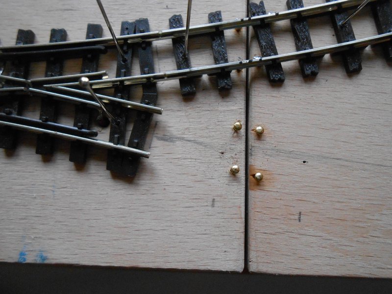

Fixation des rails entre chaque module avec des petits clous laiton:

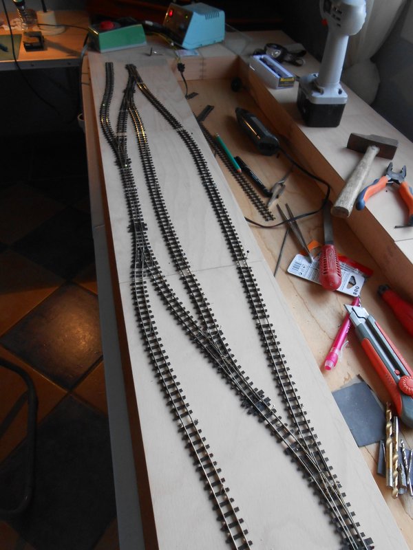

Ajustage des différentes portions de voies:
Quand toutes les soudures sont finies, tronçonnage des voies à l'aplomb des 2 modules:
à suivre

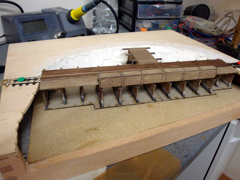

Tu as tout à fait raisons, Dominique. C'est un peu les limites du système....voilà ce que j'avais pu faire sur un des modules de mon réseau forestier en terme de relief négatif....pour reproduire un plan d'eau tel que celui-là ça peut passer mais difficile de faire plus....après, on est aussi "lié" aux dimensions des divers coffrets...il n'y a pas un choix phénoménal non plus....
Bernard.

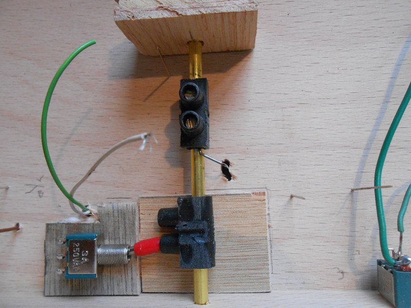

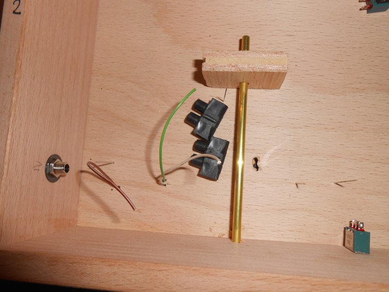

Messagepar xave06 » 02 10 2018 à 17:14

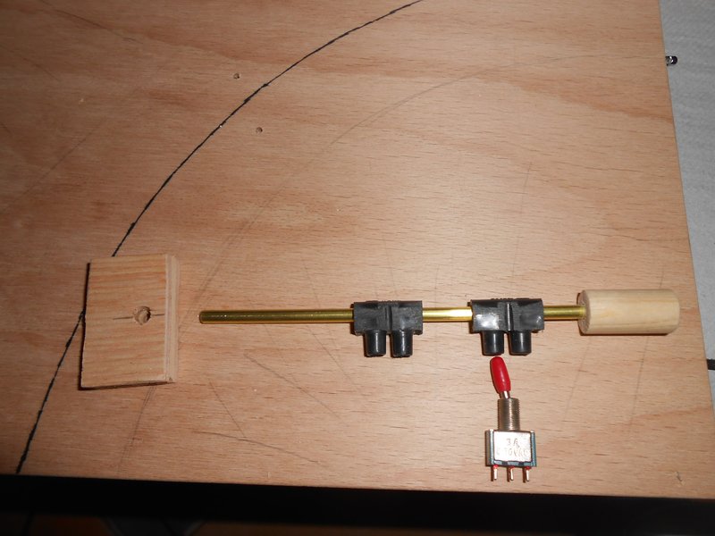

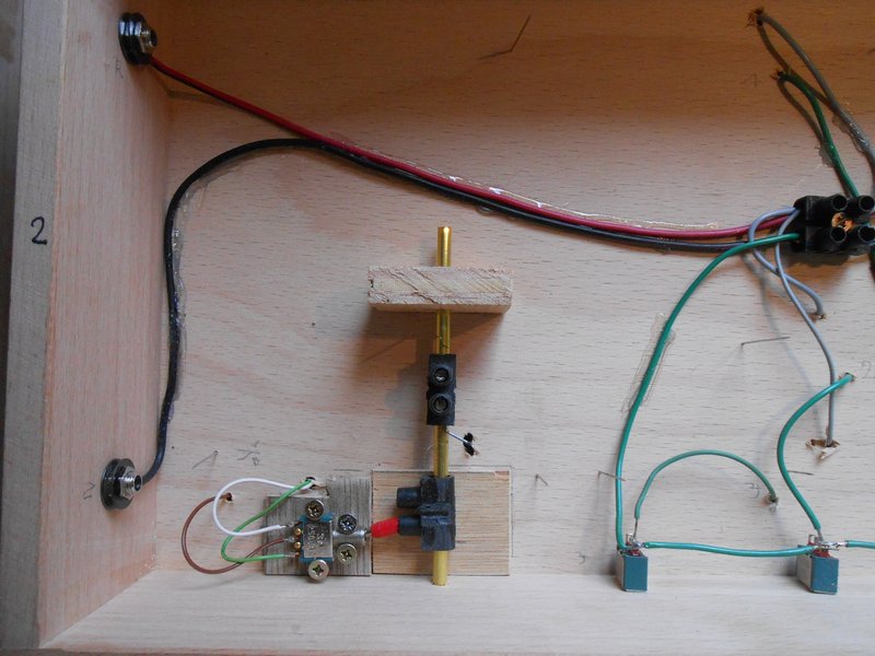

La suite

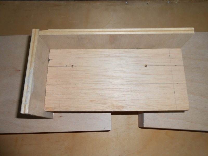

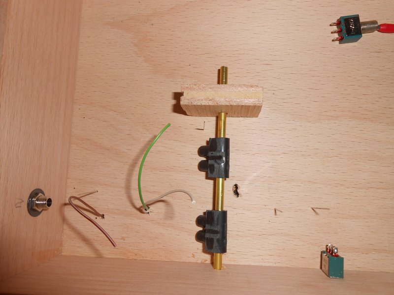

Commande des aiguillages :
Matériel : Tige laiton 4mm diamètre, domino électrique, inverseur, tige ronde en bois

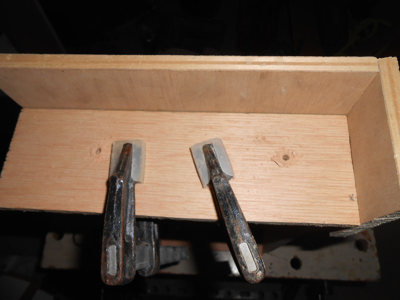

Après perçage d'un trou dans la face du boitier, confection d'une équerre en CP:
Ajustage des dominos avec la tringle de commande de l'aiguille, essais :
Ajustage de l'inverseur :
Les fils sont soudés à l'inverseur:
Le montage fini :
à suivre

Messagepar pelican » 03 10 2018 à 08:45
:ok
c'est pas trop compliqué à mettre au point ??? :D3
Pélican, Soixantologue (© by Pélican ..)
Messages: 41491
Re: Réseau HOn30 : The Deep Line Railroad
Messagepar xave06 » 03 10 2018 à 09:08
J'avais peur au début mais non pas trop!
Xavier B. La passion des trains

Messagepar pelican » 04 10 2018 à 08:32
sur Pelican Beach, j'ai utilisé des blue point, mais ton montage prend moins de place ...en hauteur :ok

Messagepar mikado » 04 10 2018 à 22:53
Bonne idée ces modules Casani !
Très ingénieux et en plus bien illustré la commande des aiguilles ! #B6 ça donne des idées...
