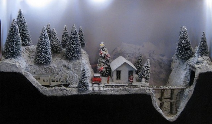

pour les sapins, j'ai récupéré aussi des soldes de Noel, et avec une bombe neige, j'ai fait un paysage enneigé style US ... dans une caisse à vin ;)
