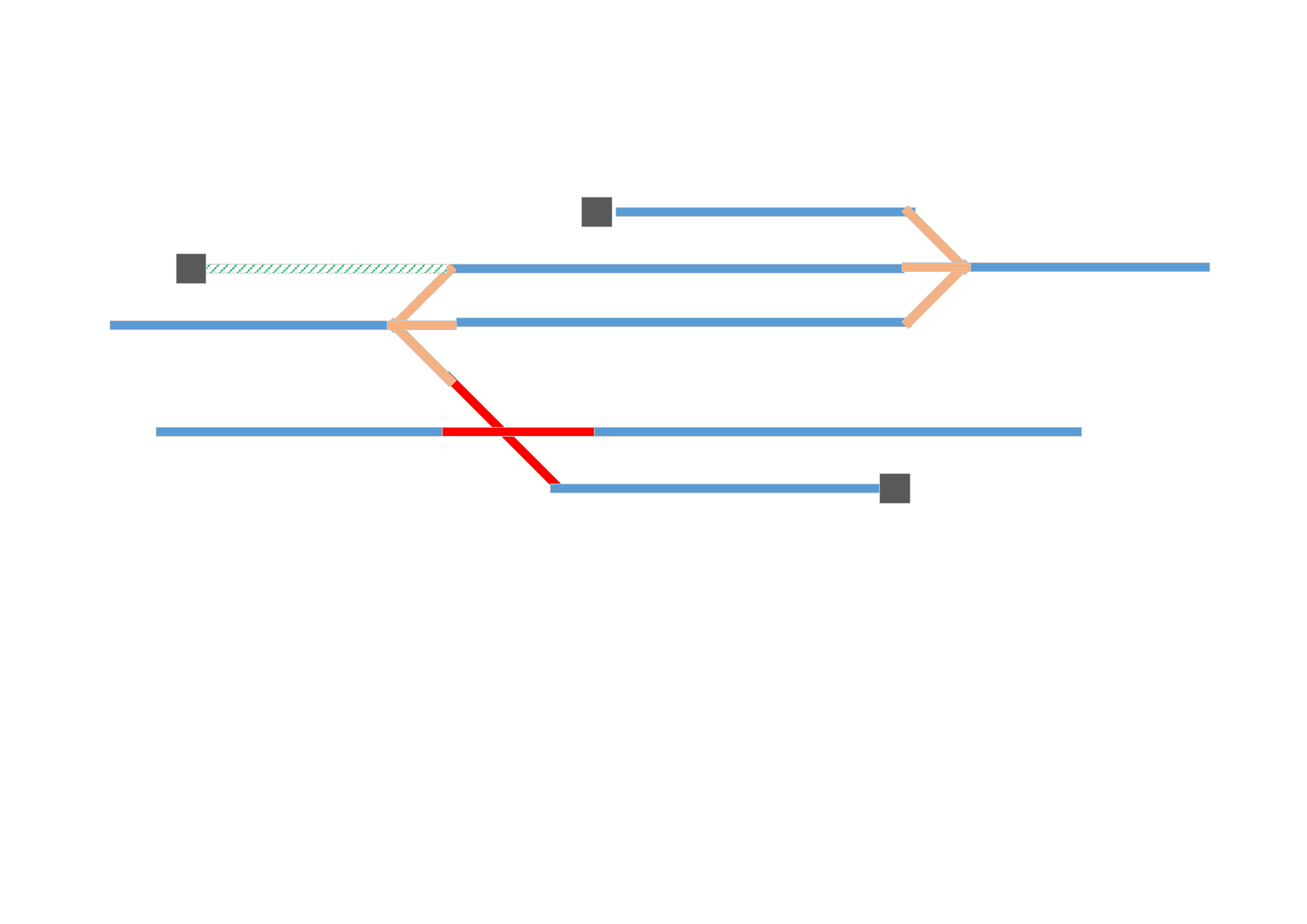

Pour les garages plusieurs solutions:
  • Evitement 3 voies // dont une servant de garage
  • Une voie en prolongement d'une voie de l'évitement
  • Utilisation de branchement triple pour gagner de la place
  • Utilisation de traversée jonction double pour gagner de la place
  • Utilisation de branchement tg 1/5 au lieu de tg 1/6 (voire 1/8)
Ne pas mettre de branchement à un endroit où les trams s'arrête => déraillement
Ici tu as quelque idées superposées à toi de choisir
L'aiguille triple à gauche avec la tjd rouge en bas permet de jolie manœuvre

Pour du bois, c’était des chargeurs qui s’occupaient de charger les wagons en gare sur la 3ème voie.
Aux vicinaux les aiguillages se trouvent généralement concentrés au début et très rarement au milieu d'un évitement.
Exemple: aiguillage dans le prolongement l'un de l'autre, aiguillage triple comme la bière, TJD tout cela permet de gagner de la place

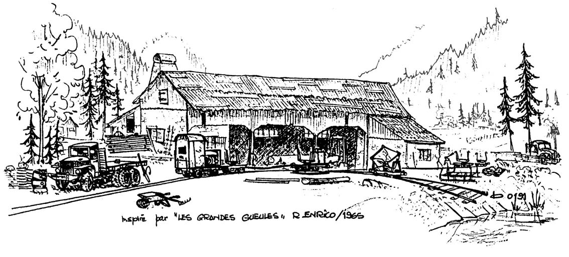

Messagepar Patrick ze rabbit Deludin » 15 05 2018 à 20:22
BG1000 a écrit:Pour du bois, c’était des chargeurs qui s’occupaient de charger les wagons en gare sur la 3ème voie.
Ça dépend des années, car le matériel susceptible de lever des grumes ne sera efficace qu'avec l'arrivée et la généralisation de l'hydraulique, et l'apparition des vérins à double effet (qui poussent dans les 2 sens). À mon avis, pas avant 1970 (à vérifier :humm ).
Avant, c'était plus... acrobatique, surtout pour charger les grumiers :
viewtopic.php?f=8&t=11313#p411242
viewtopic.php?f=8&t=11313&start=15#p412331 (après la discussion sur les Berliet).
Les wagons étaient chargés soit de la même façon à l'aide d'un treuil, soit à la "pince", de son vrai non "levier tournebille", levier équipé d'un crochet courbe tourné vers le manche, qu'on plante dans le tronc pour le faire tourner.
Comme celui qu'on voit à gauche, appuyé contre le GMC :
