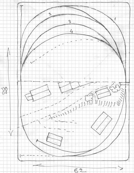

Passons donc à ce projet. Il fait 62cm de largeur et 88cm de profondeur, et tient, coupé en deux, dans une valise que j'ai en stock.
plan 1.jpg (85.04 Kio) Vu 5523 fois
Il est fortement inspiré par un mini-réseau de Raymond (présenté à Sedan il y a quelque temps, et à Railexpo 2017 sur le stand Roco), mais j'ai renoncé à l'utilisation d'un pont transbordeur pour les coulisses, considérant que sa fabrication n'était pas à la portée de tout le monde, et qu'elle ne se prêtait pas à l'automatisation.
Les aiguilles et les courbes sont au petit rayon Peco (22,8mm, je crois). Les voies d'évitement permettront d'accepter une petite loco et trois wagons ou voitures à essieux. Quatre ou cinq rames pourront y être hébergées.
La coulisse pourra être séparée de la partie avant par un diviseur scénique, mais j'envisage de la laisser visible en expo pour qu'on puisse voir le plan de voies et le matériel garé. D'ailleurs, pourquoi ne pas la décorer aussi (dans un deuxième temps)?
Je vais amorcer rapidement la pose des voies, mais j'espère recevoir le concours d'autres membres pour les bâtiments et les personnages , que je souhaiterais voir traités dans un style "1900" campagnard et un peu idéalisé. et pourquoi ne pas étudier (peut-être dans un deuxième temps) un automatisme permettant d'organiser une "parade" de matériel roulant?

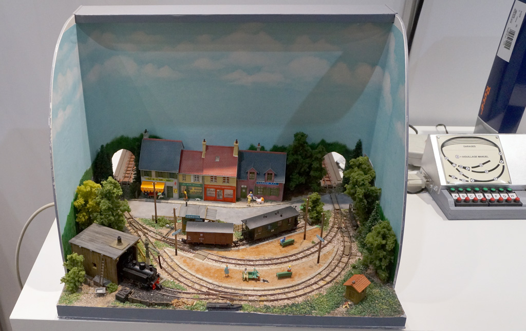

Un peu, parce que c'est un ovale avec évitement en courbe, mais ça en diffère sur deux points importants:
- le choix du petit rayon Peco et de voies d'évitement courtes, qui conduit à adopter du matériel style Eggerbahn.
- le nombre important de voies d'évitement, permettant de faire circuler plusieurs rames à tour de rôle.
Mon inspiration est plutôt à chercher dans cette œuvre de Ramon:

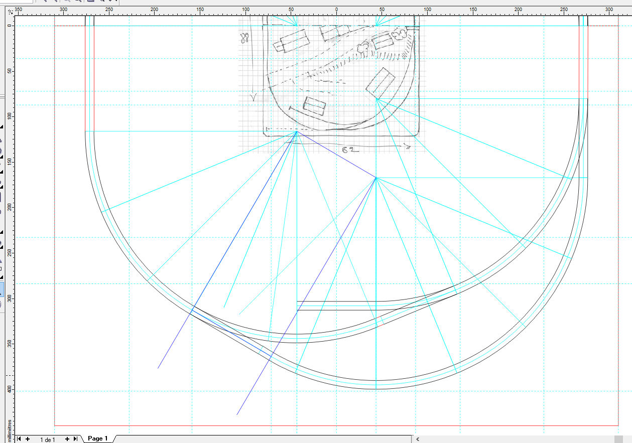

Messagepar Ramon Soupalognon » 28 03 2018 à 11:31

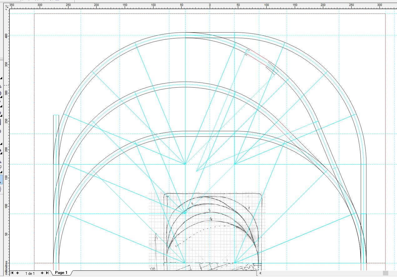

Voilà un brouillon, les portions de voies courbes font 22,5° (même valeur que les aiguillages) donc 89,5 mm de longueur, donc facile maintenant de calculer les longueurs de garage, en enlevant quelques centimètres pour l'engagement de gabarit...
Ramon

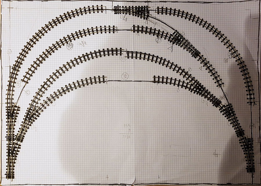

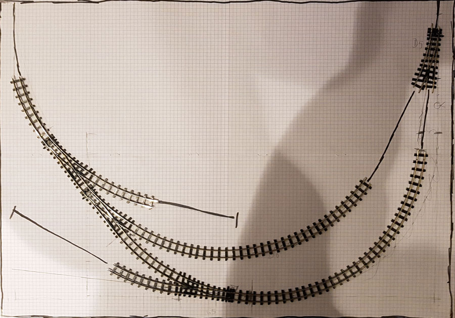

Messagepar Tyrphon » 28 03 2018 à 22:21
Beau dessin sur ordi E2 , mais je travaille encore à l'ancienne et pour tout dire, le DAO me gonfle!
Tu as pris beaucoup de marge à l'extérieur et supprimé un évitement en coulisse.
Je viens de recevoir les aiguilles et les voies courbes.
Ça m'a permis de fignoler le plan en vraie grandeur sur du papier quadrillé.
Pour la gare, je m'inspire de plus en plus du réseau de Ramon. Le but de la modification est d'éloigner le plus vite possible la voie des bords latéraux.
Tous les évitements sauf un ont une longueur utilisable d'au moins 39 cm (32 cm pour le plus petit). Bien sûr, en excluant les voitures à bogies longues et le matériel grand gabarit.

Messagepar Ramon Soupalognon » 29 03 2018 à 00:00
Tyrphon a écrit:Tu as pris beaucoup de marge à l'extérieur et supprimé un évitement en coulisse.
Je n'aime pas tellement quand la voie est trop près du bord, un déraillement est si vite arrivé D9
Pour l'évitement, il doit y avoir un endroit où l'on descend au dessous de 228 mm de rayon, n'est-il pas?
Ramon
