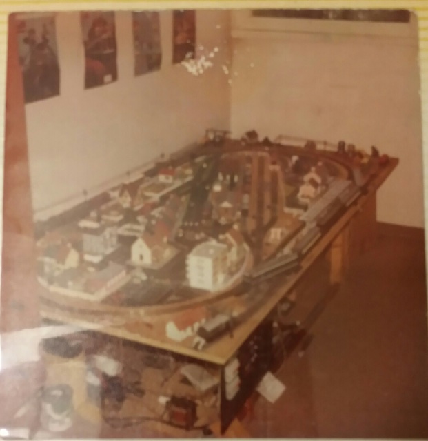

Tout a commencé, il y a fort, fort longtemps, j'avais 14 ans avec mon réseau Jouef dans ma chambre...
Désolé pour la qualité de la photo
2015-12-22 20.25.52-1.jpg (74.24 Kio) Vu 6878 fois

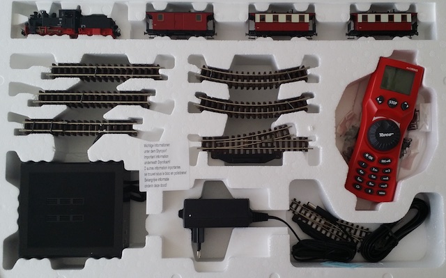

Pour mon anniversaire, j'ai eu un coffret de démarrage Roco digital en HOe, cest le moment pour recommencer ce que j'avais arrêter il y a quelques années ;)
Le coffret se départ
2015-05-13 15.42.20.jpg (92.87 Kio) Vu 6878 fois

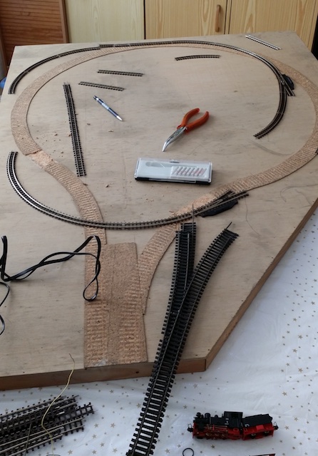

Ne voulant pas trop investir dès le départ, un ancien projet avorté HO (boucle de retournement) servira de base à mon réseau HOe.
base de départ
2015-05-14 19.59.09.jpg (107.52 Kio) Vu 6878 fois

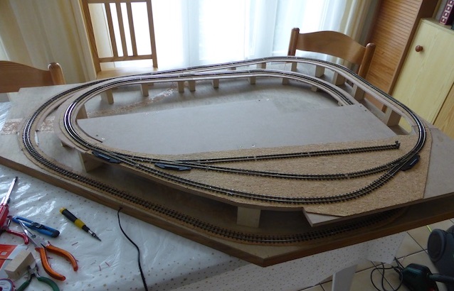

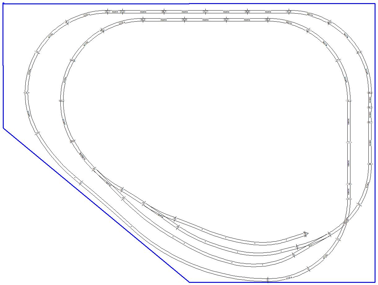

Voici mon premier projet avec l'utilisation des aiguillages livrées dans la boîte. Il s'agit d'un double ovale imbriqué et une voie d'évitement pour la gare. très banal :?
Et sa construction
Premier réseau
Mais sa simplicité a vite trouvé ses limites d'exploitation :cry:
Les deux Liliput font parti de mes anciennes acquisitions, elles ne sont là que pour le décor. Donc pendant mes vacances 2015, il me fallait réfléchir à un plan de voie plus ludique pour les manœuvres...

Ça manque d'une vrai gare mais le plan est intéressant. Il reste une grande place libre au milieu.
Ah le premier réseau... Dire que je n'ai aucune photo du miens.
Mr Béton
Messages: 509
Re: Un petit réseau HOe pour se faire plaisir !
Messagepar Pierre-Yves » 28 11 2017 à 21:27
Un grand classique ce plan (et toutes ses variantes). C'était aussi celui de mon premier réseau. Il y a de quoi faire un truc très sympa avec le tien. Quelles sont ses dimensions ?

Messagepar kermith72 » 28 11 2017 à 22:37
Bonsoir,

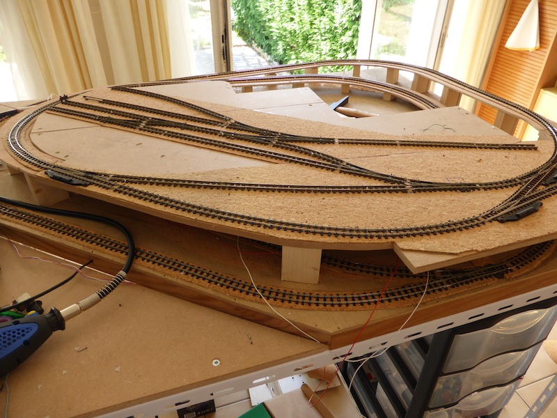

Les dimensions 120 cm par 90 cm et la gare va arriver bientôt, je n'ai pas fini de raconter mon histoire de ce réseau ;)
D'ailleurs voici la structure ce qui me permet de libérer ma table ;)

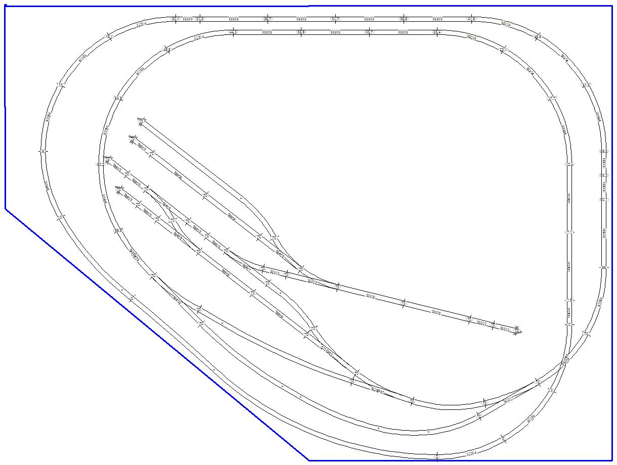

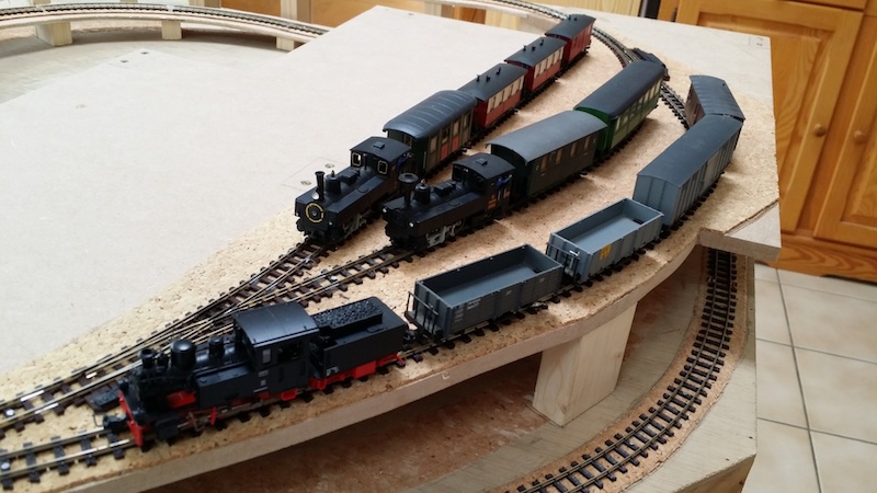

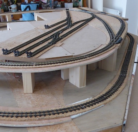

Rapidement, j'ai trouvé qu'il n'y avait pas assez de possibilité de manœuvre et comme il y a un grand espace au milieu, je me suis concocté un plan d'une gare terminus.
Comme il me restait des rails et aiguillages Peco d'un ancien réseau, voici le début de sa réalisation.
Finalisation de la pose

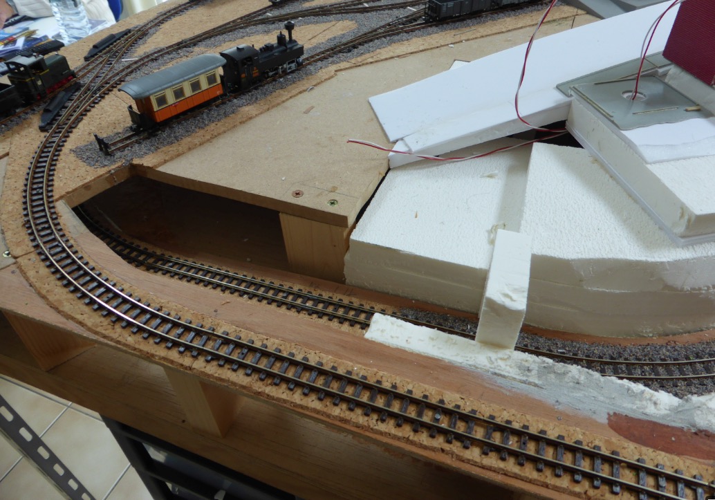

Je profite d'une petit pause café pour continuer mon histoire :( et je ne voudrais pas décevoir mes suiveurs ;) Comme je l'avais indiqué, je me suis mis en quête de la construction du décor. Depuis le début de mon circuit, le décor a été réalisé au fil de l'eau. A ce jour, il n'est pas entièrement fini , je le conçois au fur et à mesure des mes idées.

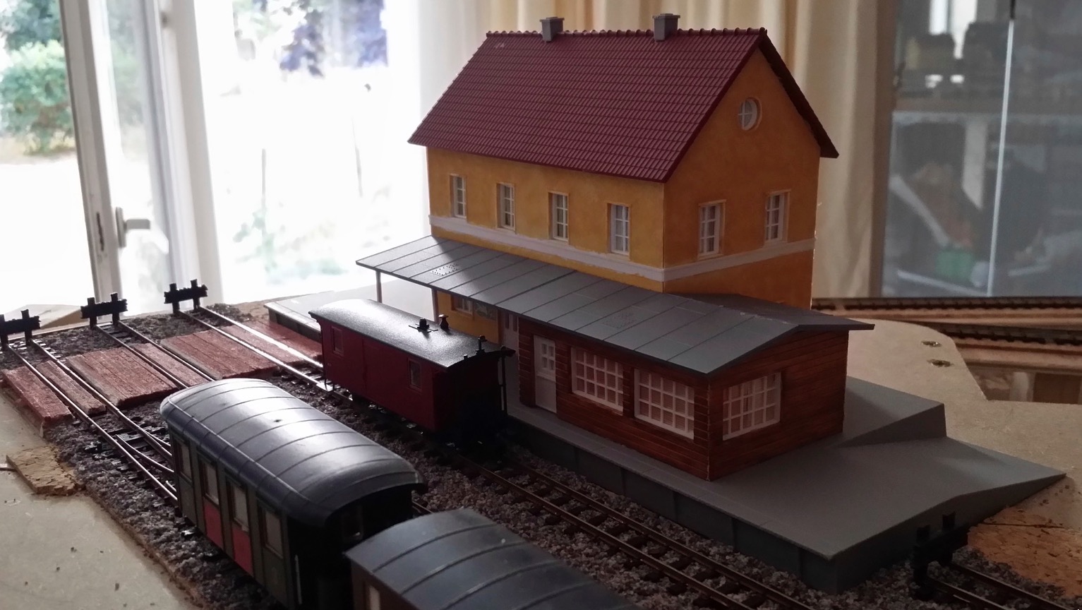

J'ai donc commencé par l'implantation de la gare SAI.

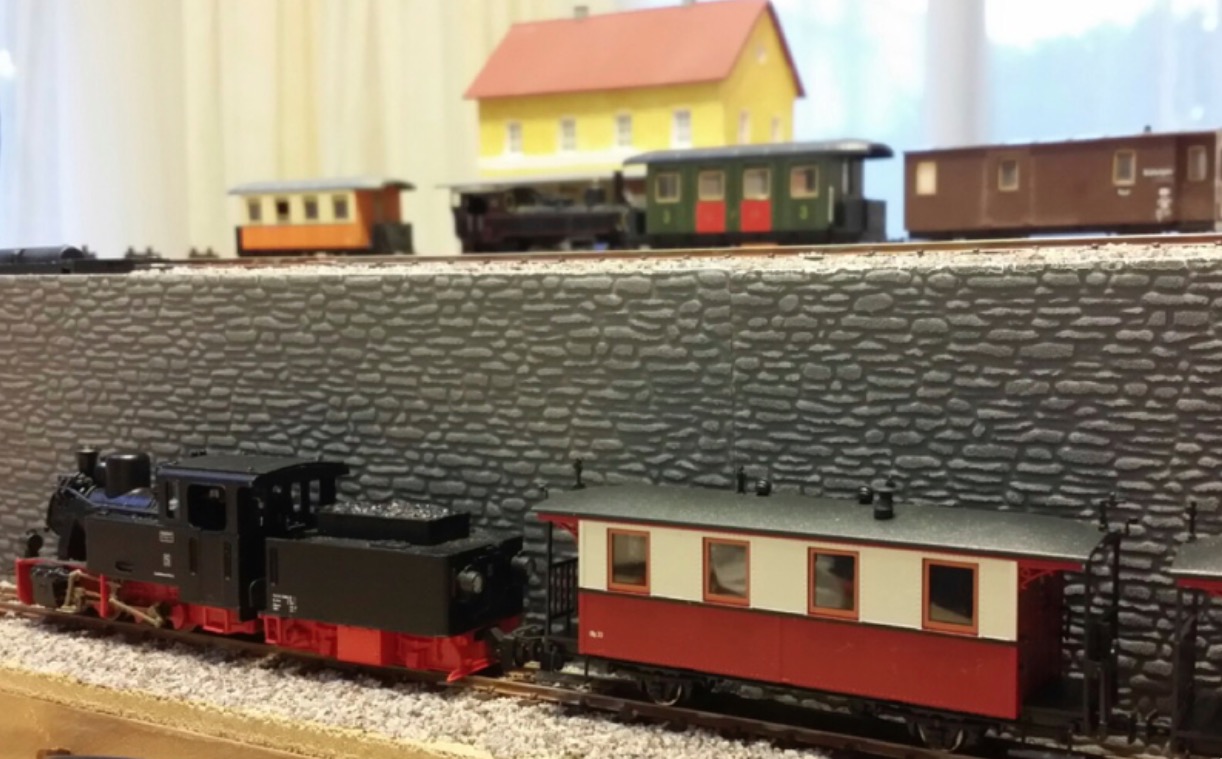

J'ai essayé de peindre certaines parties, mais j'avoue que je ne suis pas un grand spécialiste. J'ai beaucoup à apprendre :? Le passage planchéié a été supprimé depuis car top épais pour mes locos. On continue par la mise en place d'un mur de soutènement pour cacher l'espace de la partie haute.

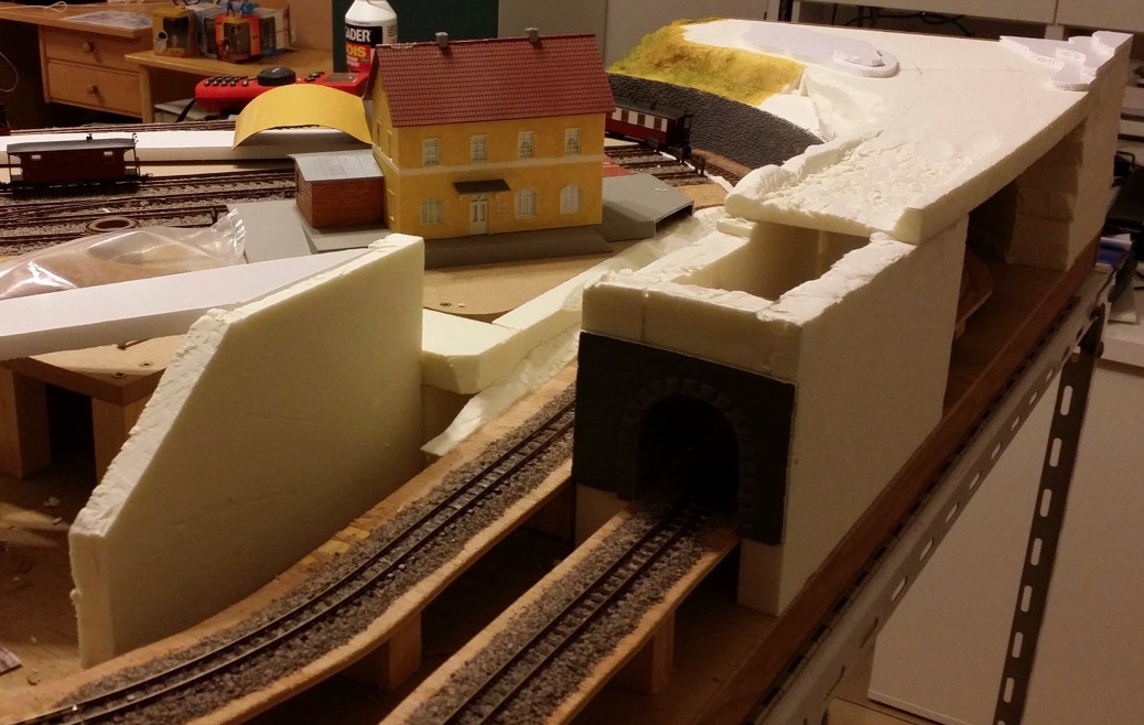

et construction du premier tunnel

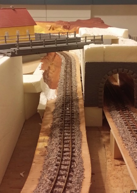

J'aime bien l'utilisation du polystyrène extrudé, ça se travaille bien. Premier tunnel fini, du moins pour l'instant.
L'idée d'ajouter une voie au-dessus a été finalement abandonnée, je n'aurais pas eu assez de place pour mettre une route afin d'accéder à la gare. Pose du ballast et ... fin de la pose :cry: Il faut que j'y retourne #A8 à suivre...

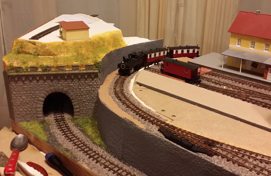

On continue sur la construction du tunnel avec l'utilisation du polystyrène sans modération #B5

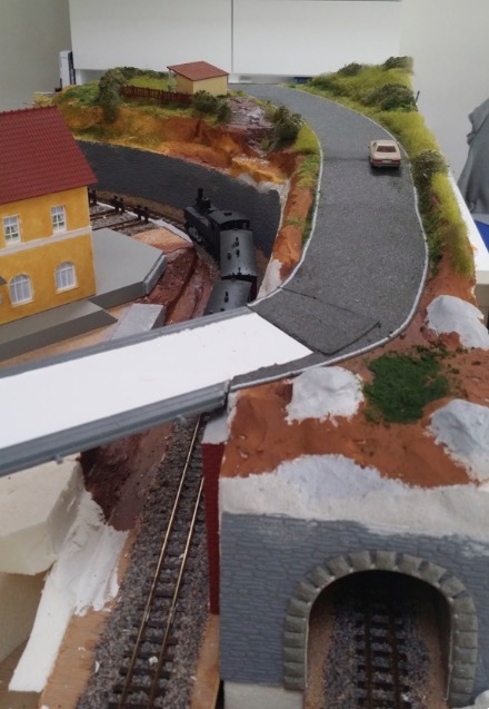

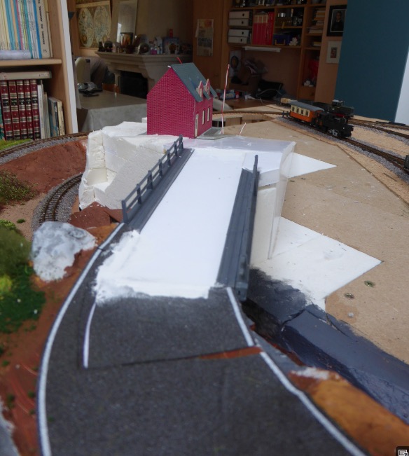

La structure du tunnel permettra la création d'une route pour accéder à la gare en passant par un pont.
Mise en situation du passage supérieur, je ne suis pas trop fière de mon entrée de tunnel :cry: avec du recul, je pense que j'aurais pu mieux faire.

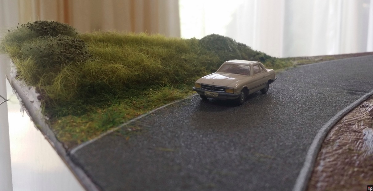

La route Noch est installée, pas facile à mettre d'ailleurs. Test de mise en place de végétation, la revue Clé pour le train miniature est mise à contribution :D

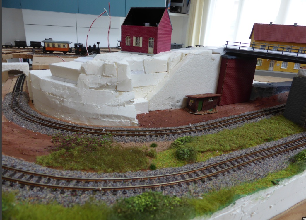

Une petite vue générale de la structure. ça commence à prendre forme. En premier plan, un petit cabanon de la marque Jouef qui m'a suivi tout au long des mes déménagements :-P
Autre vue de la route, vers le pont, je n'ai pas gazé pour la pose de la route. C'est moche :cry: mais vous verrez bienôt comment je pense avoir réussi à cacher ce raté.
Nous finirons l'année 2015 avec la mise en place de la route qui ira vers la gare. Utilisation de carton plume en plus du polystyrène.

Pas mal la végétation. Ou on peut trouver le tuto ?
Ce genre de décor résiste bien au temps ?
Personnellement pour la gare j'aurais choisi un modèle moins imposant.
Mr Béton
Messages: 509
Messagepar kermith72 » 23 12 2017 à 22:44
Bonsoir,
j'ai utilisé les tutos de la revue Clé pour le train miniature :D c'est de la toison d'herbe heki. pour les buissons j'utilise des feuilles Noch avec de la polyfibre Noch
Depuis 2 ans, ça n'a pas bougé pour l'instant.
Oui, je suis d'accord, elle est un peu grande, je la voyais moins grande sur le net :C6

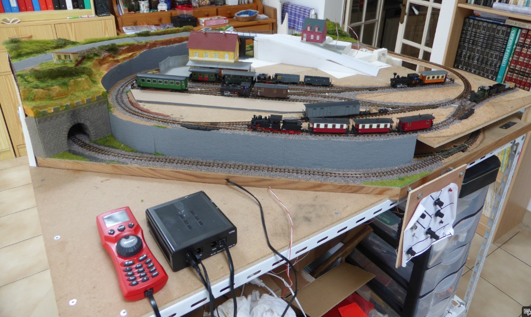

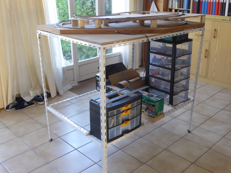

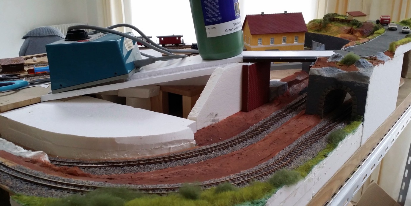

Après un moment d'absence, je reprends le fil de ce post. Nous sommes au début de l'année 2016 au mois de janvier. Tout d'abord une vue générale du réseau monté sur des équerres métalliques. L'avantage est de centraliser tout mon matériel en dessous de ce réseau.
La centrale numérique est celle livrée dans le coffret Roco, simple à utiliser.

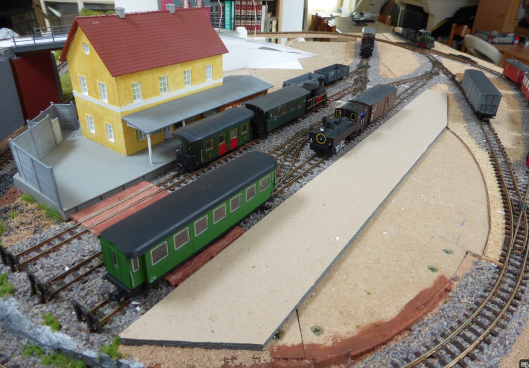

Et voici la première installation de la gare. Je triche un peu pour les locomotives car celles-ci ne sont pas numérisées. Elles sont juste là pour la photo.

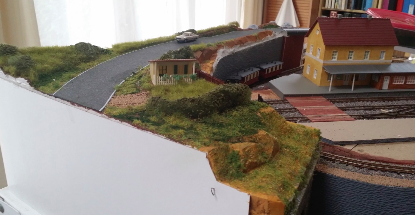

Et voici la route qui mène à la gare, je ne suis pas fier des raccords :? mais on verra plus tard comment j'ai essayé de rattraper cette chose immonde.

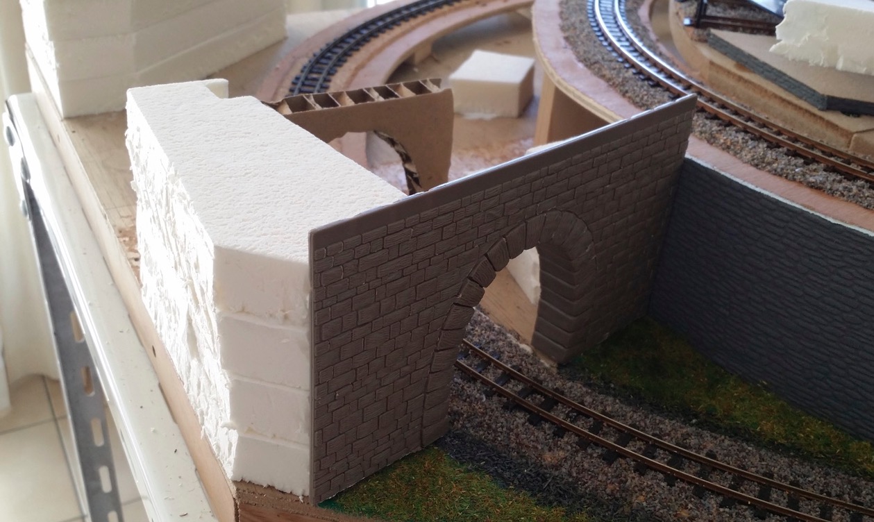

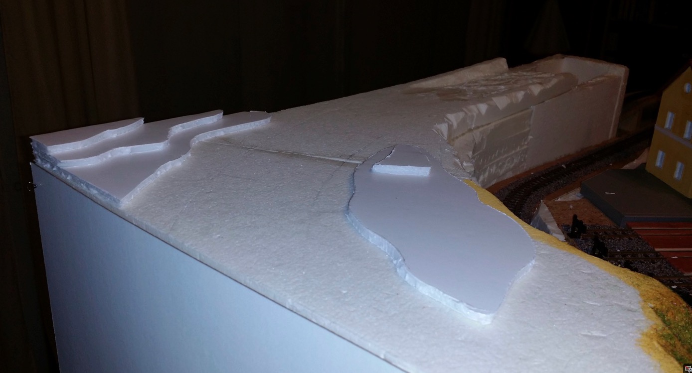

Je terminerai pas l'entrée du deuxième tunnel à construire. On aperçoit, au dessus, la voie de tiroir qui sera bientôt remplacé.
