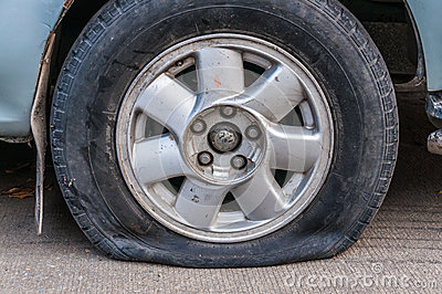

Ouaip, c'est ce que j'avais déjà noté aussi, page 2...
Juste pour dire, quoi #B2 ...
Pas facile à reproduire, car il ne suffit pas de limer le bas du pneu (ce qui n'est déjà pas facile sur du caoutchouc), il faut aussi en élargir la partie en contact avec le sol, genre patte d'éf.
pneu crevé.jpg (48.49 Kio) Vu 6263 fois
Bon courage.

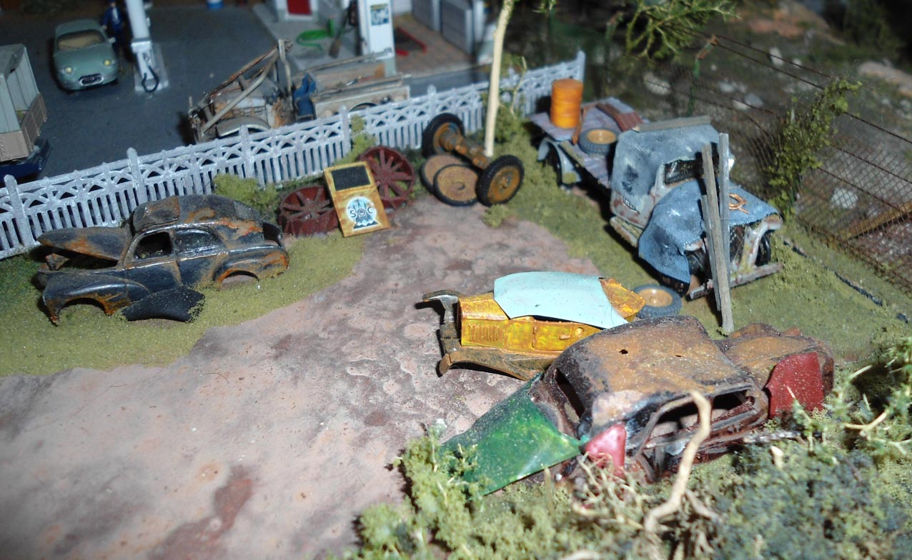

Jamais réussi ou résultat peu convaincant, parce qu'il faut mettre le pneu sur un tube de Ø identique à la jante, que j'ai pas trouvé.
Donc je mets la voiture sur cales ou tombée sur les jantes, ça règle le pb #B6 !
Bon, généralement, à moins d'une sortie de grange (ça pourrait être le cas de celle à Douglas, mais elle est trop rouillée), la voiture a été dépouillée de ses roues, jantes, phares, et bien sûr vitres cassées, capots et portes ouverts voire arrachés, etc.
Et puis si elle est dans une "casse", elle a forcément joué son rôle de donneuse d'organes, donc il manque des pièces.
(Photo ancienne, faite lors de la réalisation du décor. Depuis, y'a de la végétation qui a poussé un peu partout, et un arbre sort du capot de la 203 D9 . Pourtant, j'ai pas arrosé #B8 )
