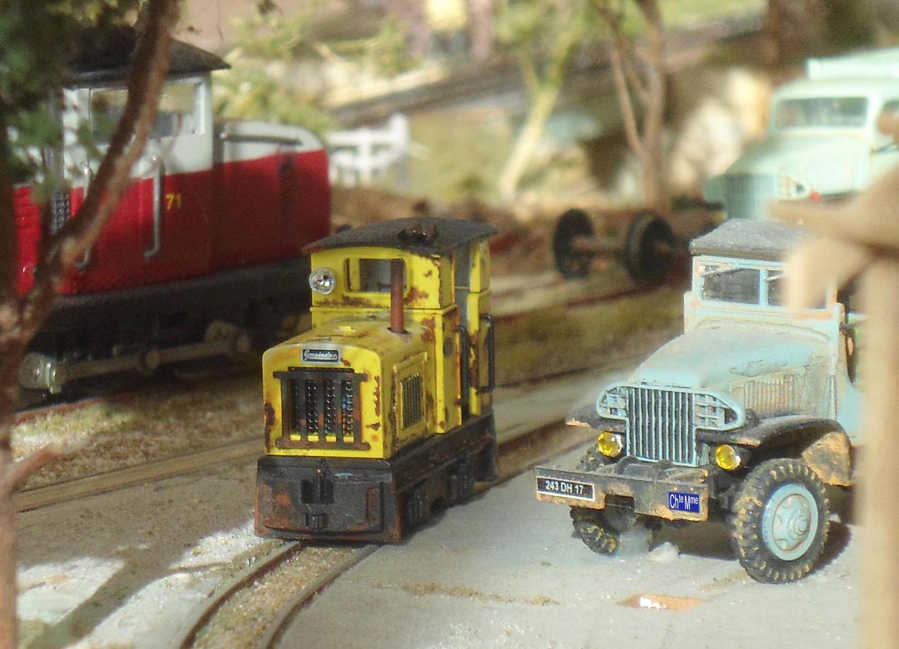

Messagepar Mr Béton » 05 07 2017 à 19:45
Beau boulot !
C'est fait comment ?
Mr Béton
Messages: 509
Re: Weathering au 1/87 !
Messagepar Douglas » 05 07 2017 à 19:47
Acrylique et huiles !
Douglas
Messages: 5117
Messagepar Mr Béton » 05 07 2017 à 19:59
Pas de terre à décor ou autre ?
Mr Béton
Messages: 509
Messagepar Douglas » 05 07 2017 à 20:08
Je n'aime pas les pigments ou terre à décor, à part dans certains cas ! ici ce n'est que des filtres d'huiles !

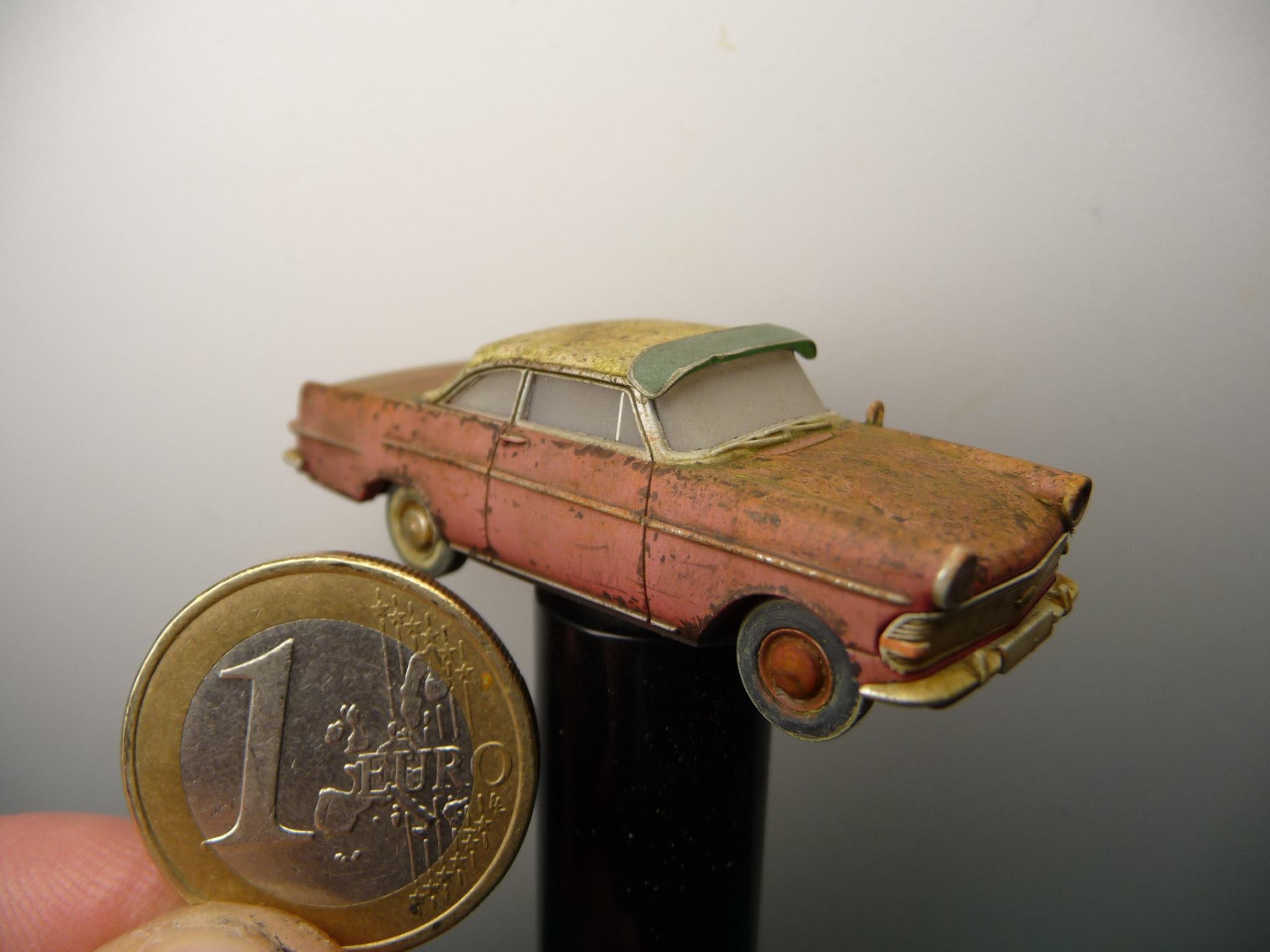

Messagepar Patrick ze rabbit Deludin » 05 07 2017 à 21:16
L'ennui des terres à décor, c'est qu'il faut vernir pour pérenniser le travail, et que parfois le vernis change le résultat. Donc j'ai abandonné aussi, sauf pour le ballast, les chemins de terre, bref des matériaux soit poreux soit qui "accrochent" bien et qu'on ne manipulera pas.
Finalement, et contrairement à la chanson, la peinture à l'acrylique, c'est plus difficile que la peinture à huile, essentiellement à mon avis à cause du bref temps de séchage. Aujourd'hui, avec 34° à l'ombre près de la Rochelle, la peinture sèche sur le pinceau avant qu'on ait eu le temps de l'appliquer :H1 !!
Et aussi parce, surtout quand c'est dilué, ça n'accroche pas sur les surfaces bien lisses : peinture brillante, plastique non dépoli, métal. Donc pas facile de faire des jus ou de délaver partiellement les teintes.
Mais avec un peu de patience et beaucoup d'essais, on arrive chacun à son niveau à une certaine dextérité -même de la main gauche.
Ça fait plus de 20 ans que je m'entraîne...
Je signale/rappelle au passage que l'acrylique se dilue avec un diluant spécifique, l'eau n'étant pas l'idéal, même pour nettoyer les pinceaux : je finis ce nettoyage avec du produit à vaisselle.

Messagepar pelican » 11 07 2017 à 16:14
c'est comme le lapin à la turc !!! C7
2 recettes, soit frit dans l'huile, soit bouilli dans l'eau ... mais ...
le lapin turc à l'huile, c'est plus difficile, mais c'est bien plus bon que le lapin turc à l'eau ...
super la bagnole à Jojo ... :ok mais bon, elle est foutue ... :rod_mdr2

Messagepar ptitrain » 11 07 2017 à 16:25
elle est pas foutue, les pneus sont bons
ça doit être un rats rod :F9
Peut être un petit coup sur le pare-brise...

Messagepar Patrick ze rabbit Deludin » 11 07 2017 à 19:13
...un p'tit coup sur le pare-brise avec le marteau à bomber les vitres :humm ...
Et pis un coup de polish, une batterie et ça repart ! #B6
Tiens, le pélican était lassé d'un long voyage... et tant pis pour les lapins turcs :rod_mdr2 E2 ...
Lâââpin turc qui dit bonjour.jpg (54.6 Kio) Vu 6535 fois
Je reviens à la voiture.
Quand on pense à la taille de la bête : un Checker (ancien et regretté taxi new-yorkais hors norme) fait 6 cm de long en H0 !
Là, on a quoi ? 5 cm ?
