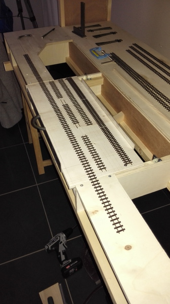

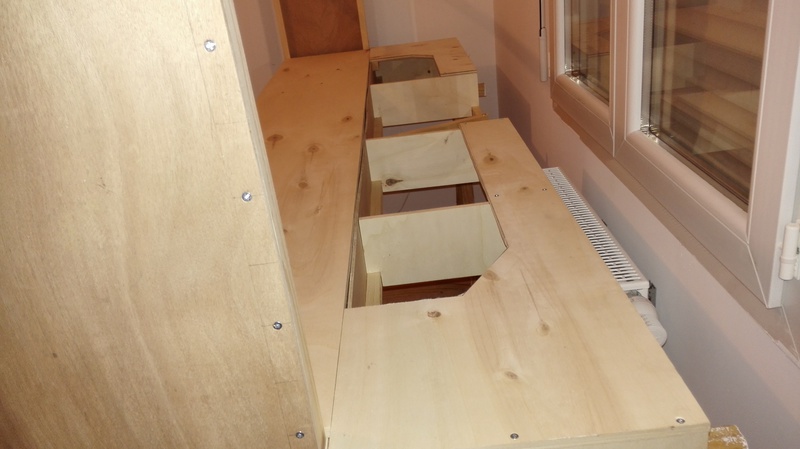

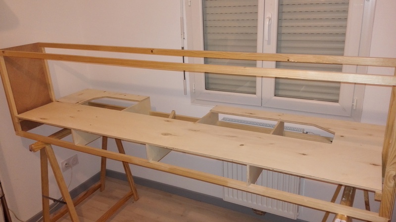

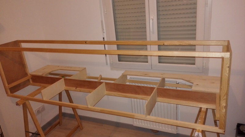

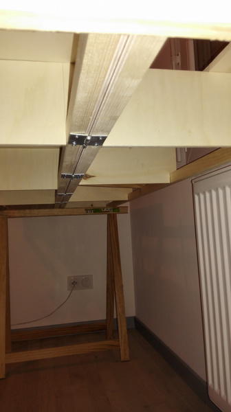

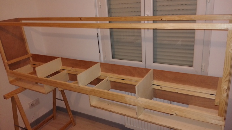

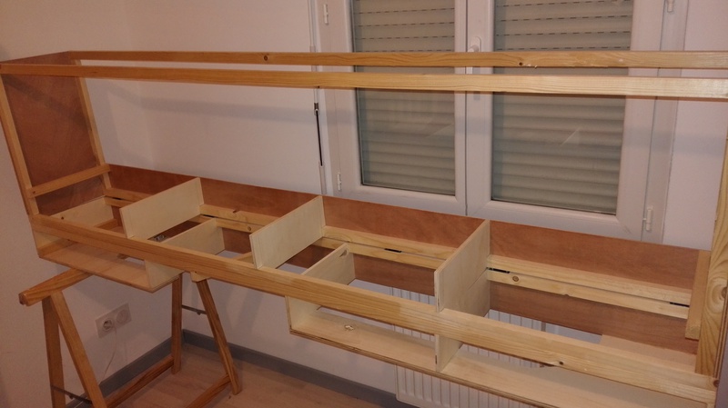

Bref, du coup j'ai attaqué la construction d'un nouveau module (2mètres par 30 cms de profondeur) l'astuce réside dans le fait qu'il se replie sur lui-même à l'aide de charnières, une fois déplié il mesure 60 cms de profondeur et une coulisse à tiroir sera intégrée.Coulisse qui se retrouvera sous le réseau une fois ce dernier replié...Je sais c'est tordu :rod_siflet mais j'en avais envie...
Le fond de décor sera en medium de 3mms recourbé à ces extrémités, j'allais oublié l'essentiel; la voie sera en 9mm bien entendu et digital.Voilà pôur le moment, les plans de voies viendront bientôt, @+ Camboui
vue générale du module non déplié
vue du module déplié,on peut apercevoir l'emplacement pour la coulisse à troir
vue de l'arrière du module
les dessous du "bazar" avec ces charnières

Plutôt astucieux #B6 Domage pour tes anciens modules ils étaient sympas mais il faut parfois faire table rase pour bien repartir :B3 #B5

Belle menuiserie.

2 mètres de long....pas trop évident à transporter, ça, même si l'option "charnière" est astucieuse....bonne continuation tout de même #B6
Bernard.
Galloping Goose
Chuck Squad
Messages: 3360
Re: Nouvelle Année, nouveau réseau !
Messagepar camboui » 12 01 2017 à 18:30
Je me suis fais la même remarque lors de sa construction, disons que, à la maison j'ai une pièce prévue pour le laisser en place ( longue négociation avec madame...a ces femmes :rod_siflet ) et puis pour une éventuelle exposition j'ai un express dans lequel mon réseau pourrait tenir pour le transport . Je vais voir si je le laisse comme ça ou si je le raccourcis un peu, je pensais le ramener à 1m70 qui me semble pas mal.

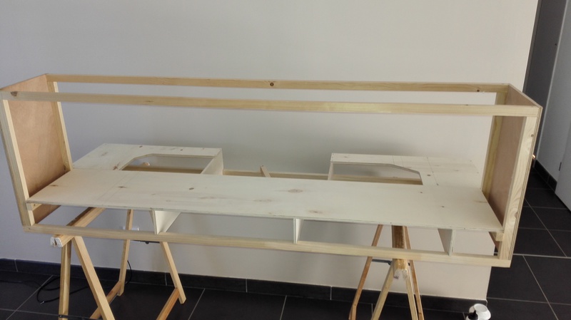

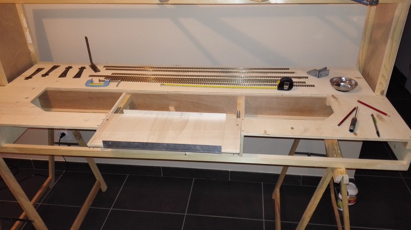

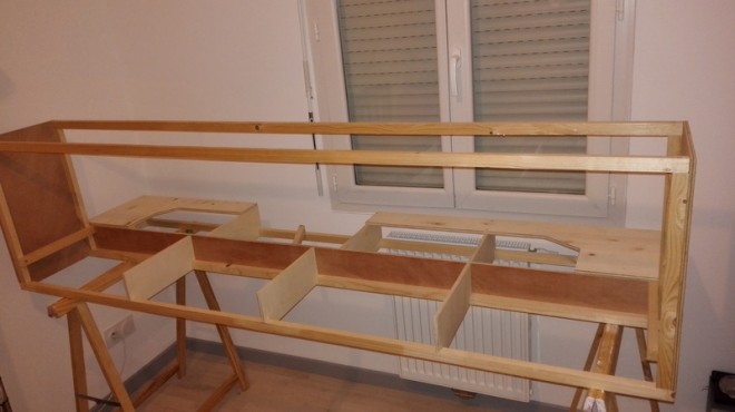

Bon, après avoir réfléchis longuement...( si si ça m'arrive) et d'avoir écouter les conseils des "anciens" (si je peux me permettre) j'ai raccourcis mon réseau à 1.65 mètre, car c'est vrai que pour la manipulation c'est plus pratique ( sans parler du transport et tout ce qui en découle)
Voici quelques photos du "réseauraccourcix" :mrgreen:

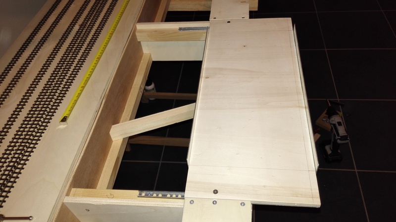

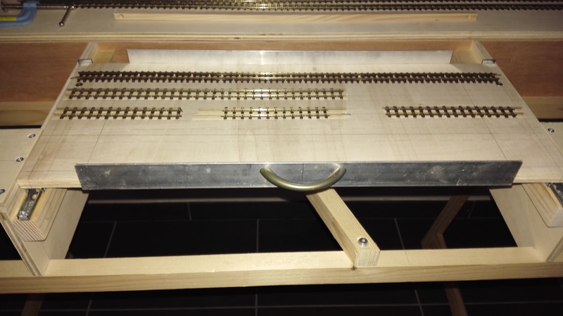

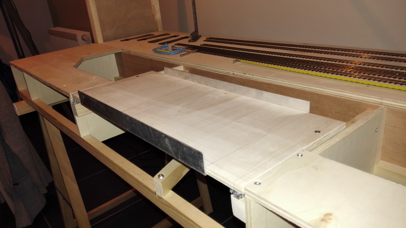

La fabrication de la coulisse qui accueillera quatre voies
Pour la coulisse , rien de spécial, j'ai utilisé des glissières de tiroir pour meubles, deux profilés en alu de chaque côté pour évité la chute du matériel et une petite poignée pour le déplacement de l'ensemble, cette dernière mesure 50cms de long et 20 de large.Il me reste quelques ajustements et réglages pour parfaire tout ça.
@+ Camboui
