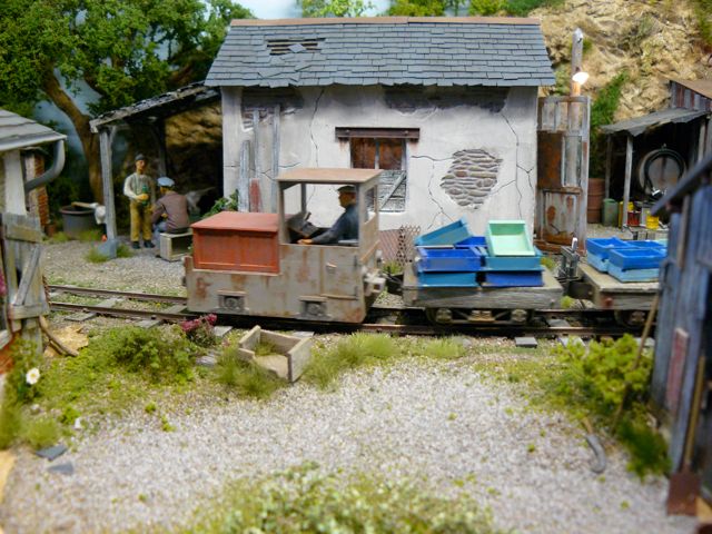

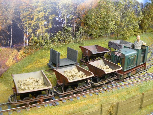

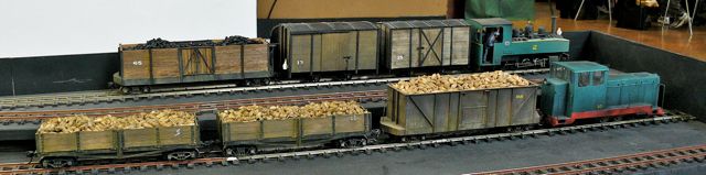

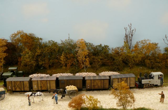

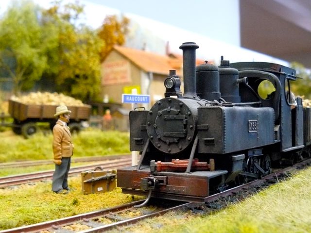

Pour te motiver, quelques exemples de modèles réalisés par JM, et qui circulaient sur "Vis-en-Artois" ou "Octobre 1951, quelque part en Picardie", réseau de JCM.
- 040T DFB, Locotracteur Vis-en-Artois et wagons Pershing et tombereaux WD.
- 030T Decauville et rame de couverts.

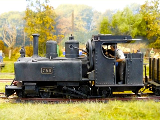

- La 230T Baldwin n°753 de Vis-en-Artois.
Locomotives-tout-en-plastique, wagons profilés slater's + parois en bois fin.
Du Oe pour pas un rond !!!
Un p'tit tour à l'APPEVA au printemps sera riche d'inspiration.
Pour en voir plus, cliquez : http://forum.e-train.fr/viewtopic.php?t=20930

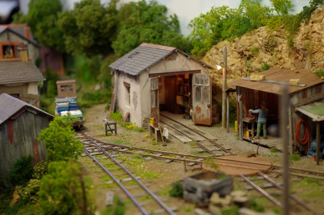

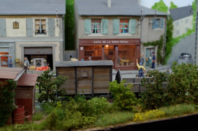

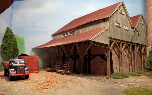

Tu peux aussi réviser l'oeuvre de Michel Lecoursonnais.
Parmi d'autres réseaux...
- LA GROTTE CHAMPI - Oe - RAMMA 2015.
viewtopic.php?f=4&t=9692&p=354371&hilit=grotte+champi#p354371

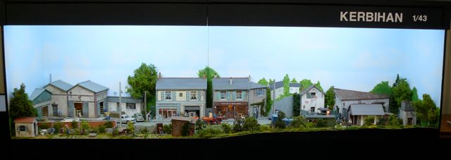

- KERBIHAN - Oe - RAMMA 2013 :
viewtopic.php?f=4&t=7946&p=284797&hilit=le+coursonnais#p284797
- Pierre DEGRANIT & Fils - 0e.
viewtopic.php?f=4&t=6267&p=220333&hilit=lecoursonnais#p220333
là encore, tout est fait maison.

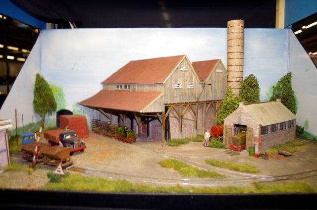

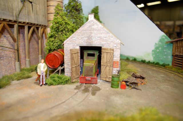

Voilà ça y est les choses se précisent, voilà donc de quoi je compte m'inspirer qui sera au final une extraction de charbon avec chargement de berline et déchargement de celle-ci par une estacade dans la benne d'un camion qui lui sera aussi RC comme sur cette vidéo.
Un petit atelier en brique et de bois pour abriter le locotracteur, un triangle de retournement pour la manœuvre (comme sur la vidéo), une voie de garage pour garer les berlines, quelques baraquement en bois, maison brique tout ça à potasser !!!

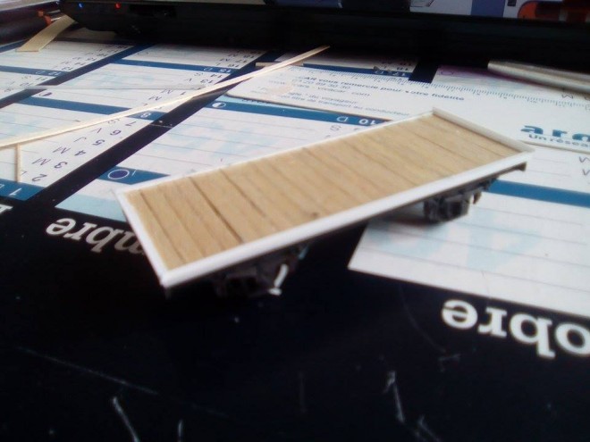

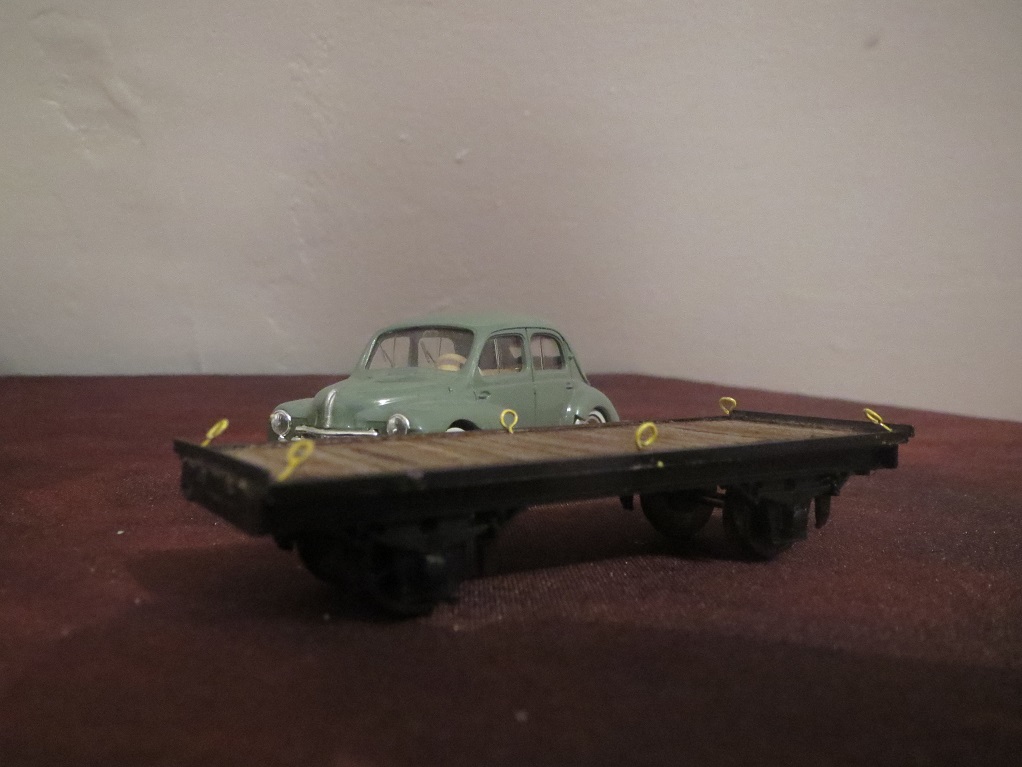

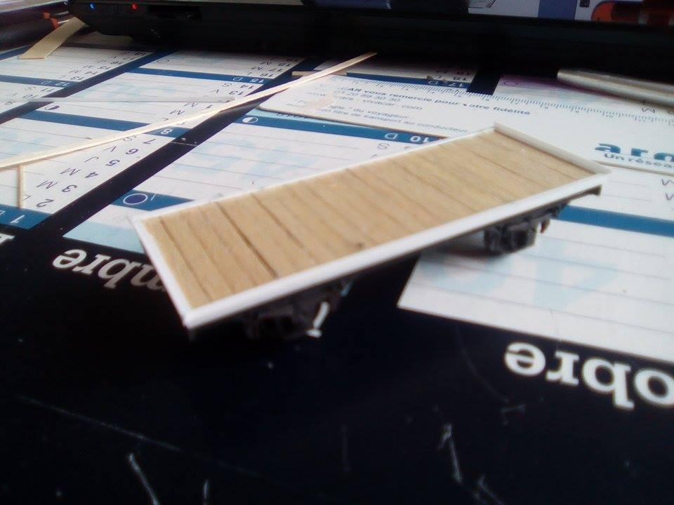

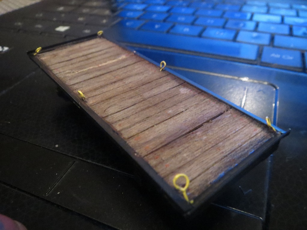

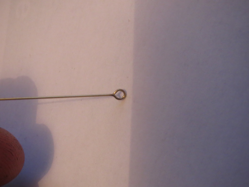

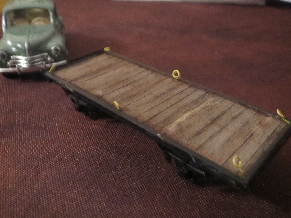

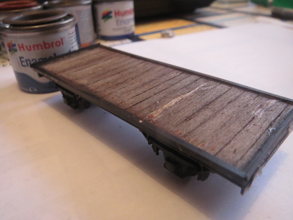

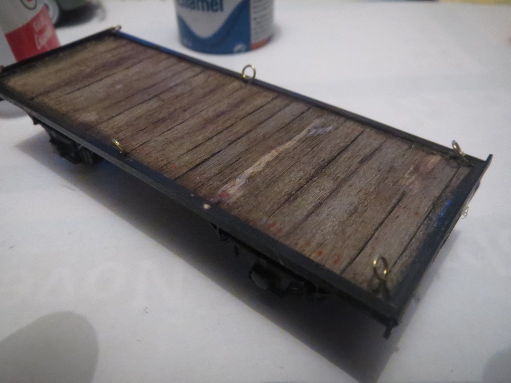

Bon allez je me lance, premier wagon et quel wagon un wagon plat
Fourniture, un châssis court d'un tombereau de chez ROCO, recouvert de bois, qui provient de boite de camembert, pour les longerons de chaque côté du wagon du profilé L evergreen, essieux fleischmann et anneaux d'amarrage fait maison avec du fil de laiton de 3/10.
Reste des détails mais presque terminé !!

Messagepar cloclo57 » 19 10 2016 à 21:40
Bonsoir jack train
Super , j'adore la création avec le détournement de matière première pour en faire ce que l'on a envie ou besoin en plus ce sont des modèles unique et toi seul et quelques uns savent le "prix " pas la valeur marchande mais la vraie valeur de l 'effort accompli pour arriver au but et plus on en fait plus on ose ( cela devient même une "drogue " mais rassurer elle est saine celle là .....ouf..) continu cela donne envie et remotive encore , encore , encore #B6 #B6 #B6

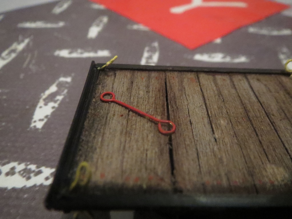

Messagepar jack-train » 19 10 2016 à 22:25

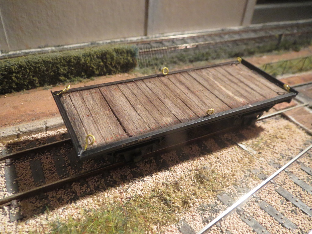

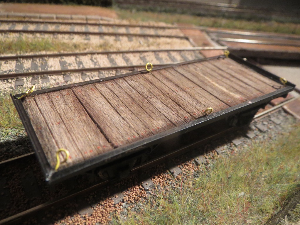

Voilà la barre de traction, posée sur le planché.

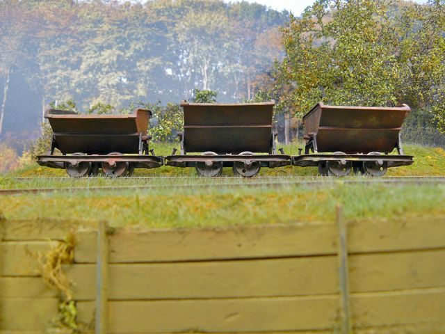

Pour réaliser des bennes en Zéro, c'est par ici :
viewtopic.php?f=3&t=8159&start=0
On peut faire un TB travail, juste en taillant la benne dans du bristol, avec un châssis en profilé carte plastique. Pour trois fois rien...
- Les bennes toutenkarton de JM.
- Micro-réseau : la Briqueterie de Hans Louvet.
