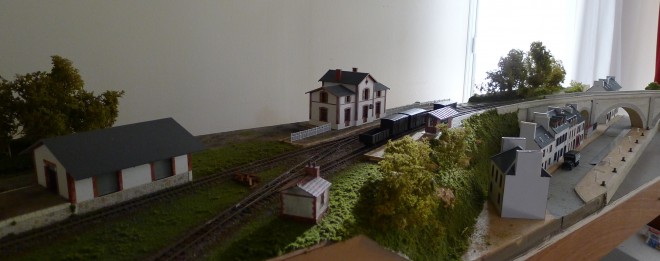

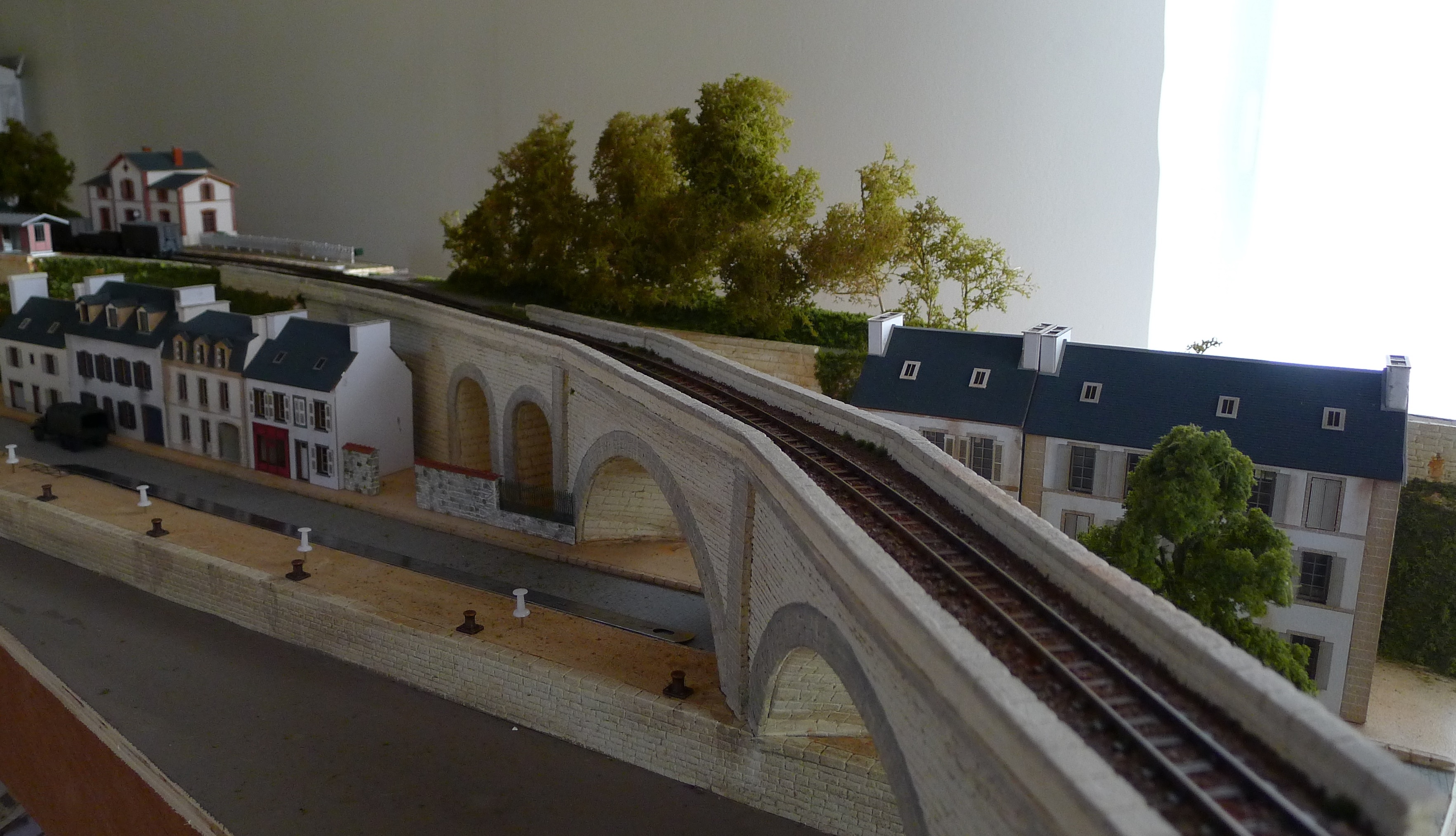

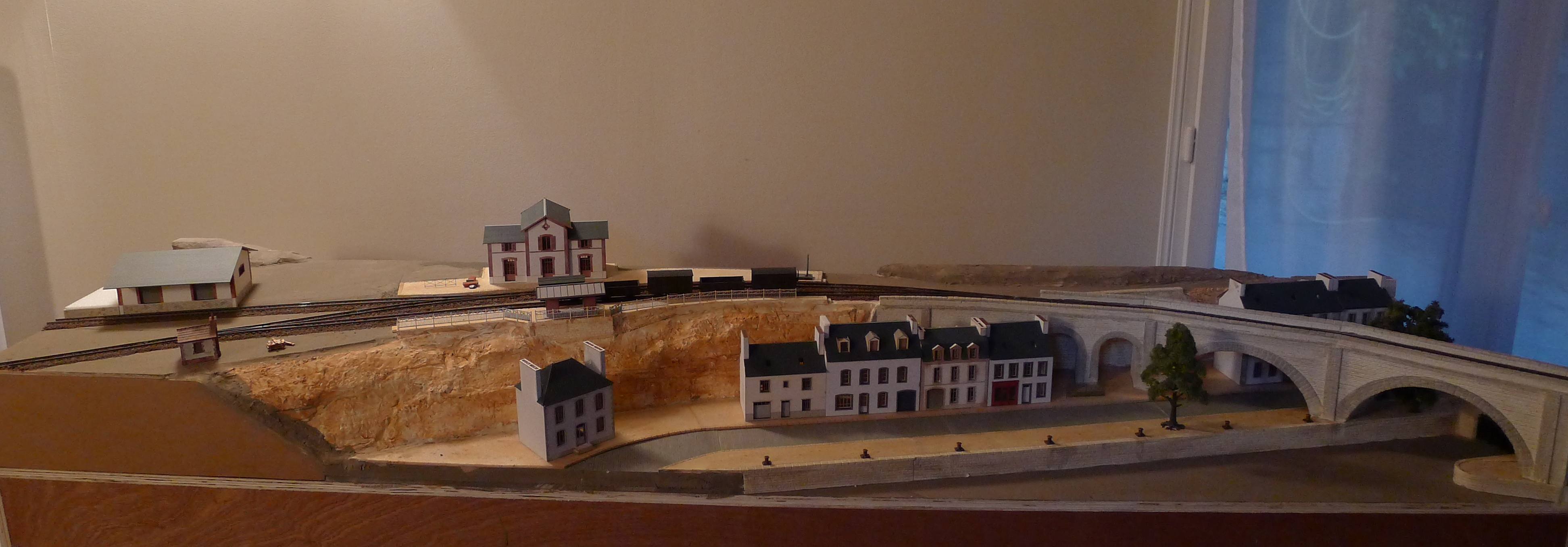

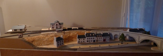

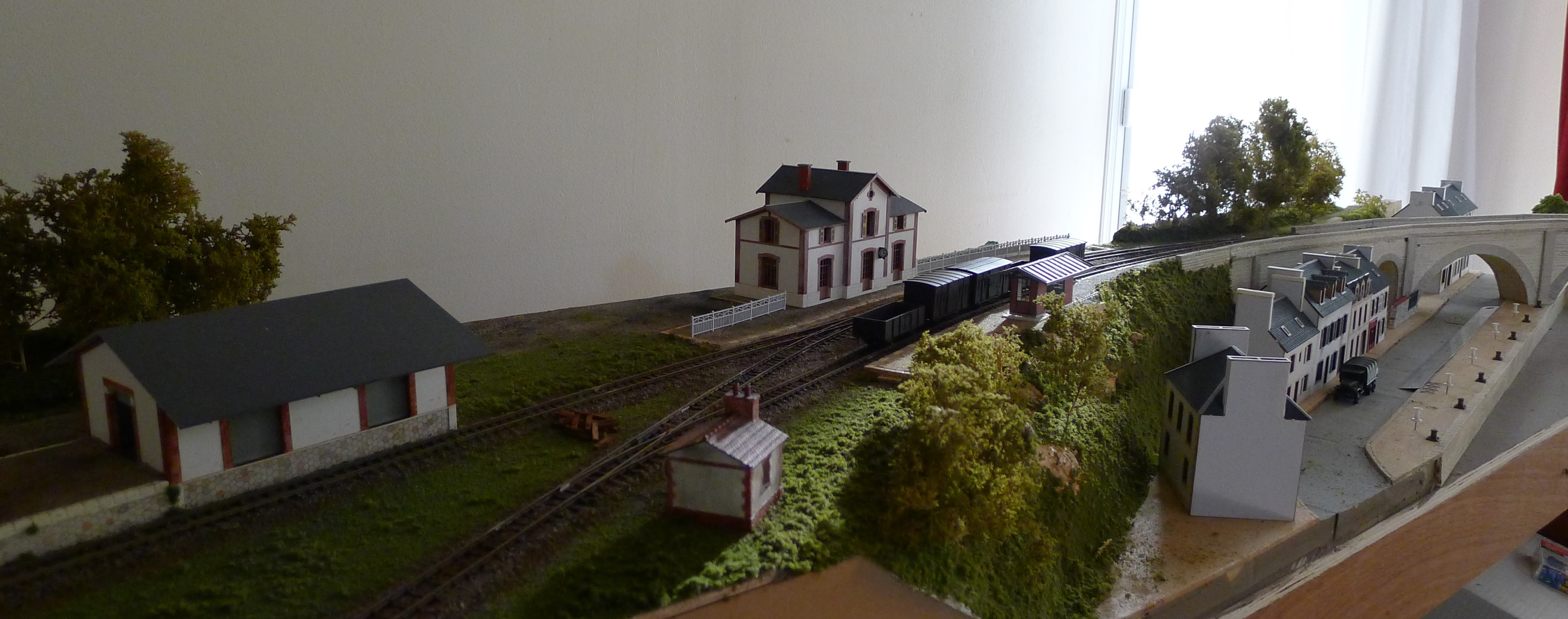

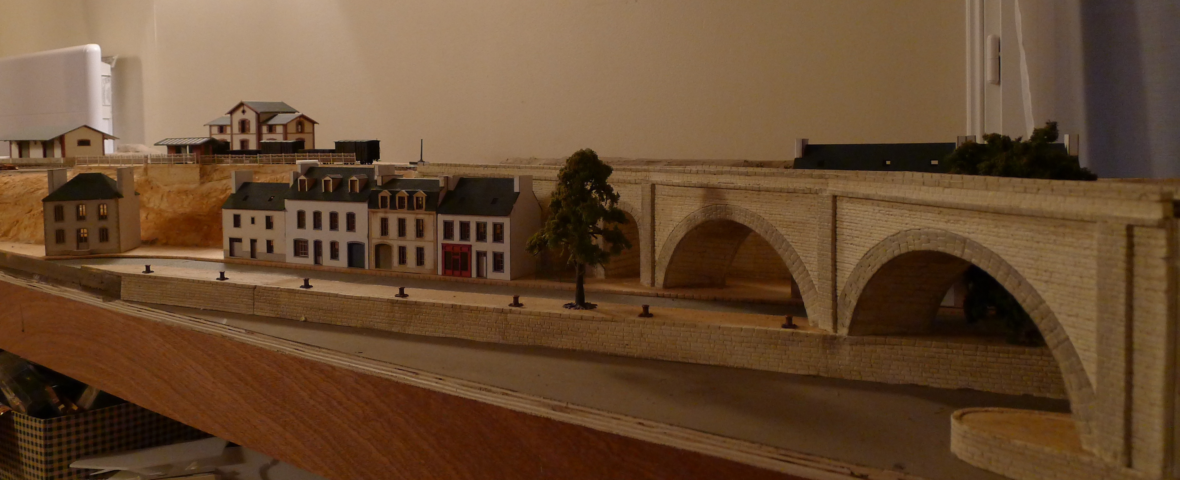

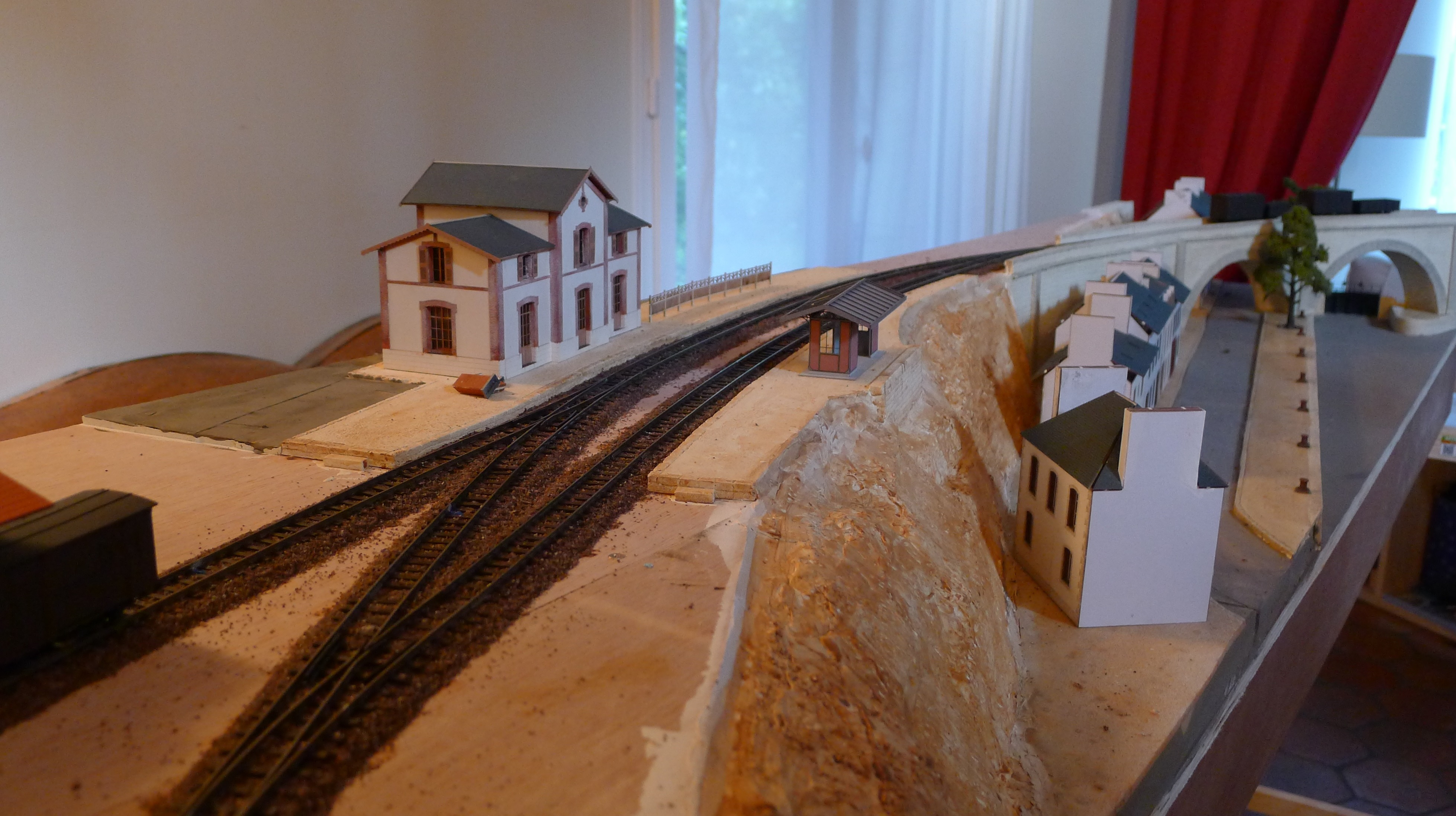

Je commence ce fil après avoir déja un peu parlé de la construction de ce petit module (2x0,4m)... Quelques photos avant la nuit...

Bon jour Olivier.
C'est super joli, ton reseau! E2 #B6
Cordialement.

Type de poses des rails sur le viaduc de Châteaulin Ville et l'ensemble de la section de Pleyben à Châteaulin-Embranchement : contrairement au reste du réseau Breton et également la ligne de Camaret, les rails utilisés étaient en pose classique, dite Vignole, dès l'origine et non du Double champignon, type Ouest, des autres lignes. Toutefois, il ne serait pas impossible (je n'ai plus souvenance) que certaines voies de service des gares, auraient pu être en rails DC, mais cela reste à vérifier...
rms olympic
Messages: 2688
Localisation: Sud Bretagne
Re: Chateaulin-Ville dans mon salon
Messagepar Challenger60 » 22 08 2016 à 10:35
Effectivement, je me suis posé la question du type de voie quand il a fallu la poser: j'ai de la voie Pilz, avec un travelage serré assez moche et j'ai espacé les traverses sur une partie du module mais c'est tellement pénible (une fois séparées, les traverses se balladent , se mettent en travers dès qu'on les touche.... :C2 ) que j'ai renoncé pour le reste. Il me semble avoir vu sur les photos que la gare et le viaduc étaient bien équipés en voie Double champignon. J'avais envisagé un instant tronçonner de la voie SMP ou autre mais cela aurait rallongé les travaux indéfiniment avec un risque technique non négligeable (écartement des rails...)
Mais il faut admettre que ce travelage serré est très moche, et qu'une voie DC ça aurait une sacrée gueule...
Par ailleurs j'ai quelques soucis de roulage sur les aiguilles prises en déviation: mes wagons TdA refusent de prendre la déviation et déraillent, même à faible allure en les tenant: la roue passe par dessus la lame et refuse de s'engager dans la déviation. Les essieux sont au bon écartement et avec des normes plutot fines. Je pense donc que ça vient de l'aguille, d'autant qu'il n'y a pas de fraisage du contre rail pour que l'aiguille s'encastre dedans. Je vais voir si je peux fraiser un peu avec un disque diamanté, mais les aiguilles étant posées, ça ne va pas être simple.... :D3

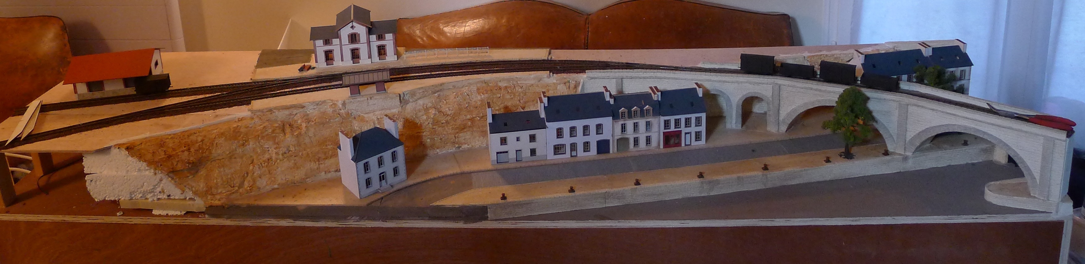

Messagepar Challenger60 » 22 08 2016 à 21:49

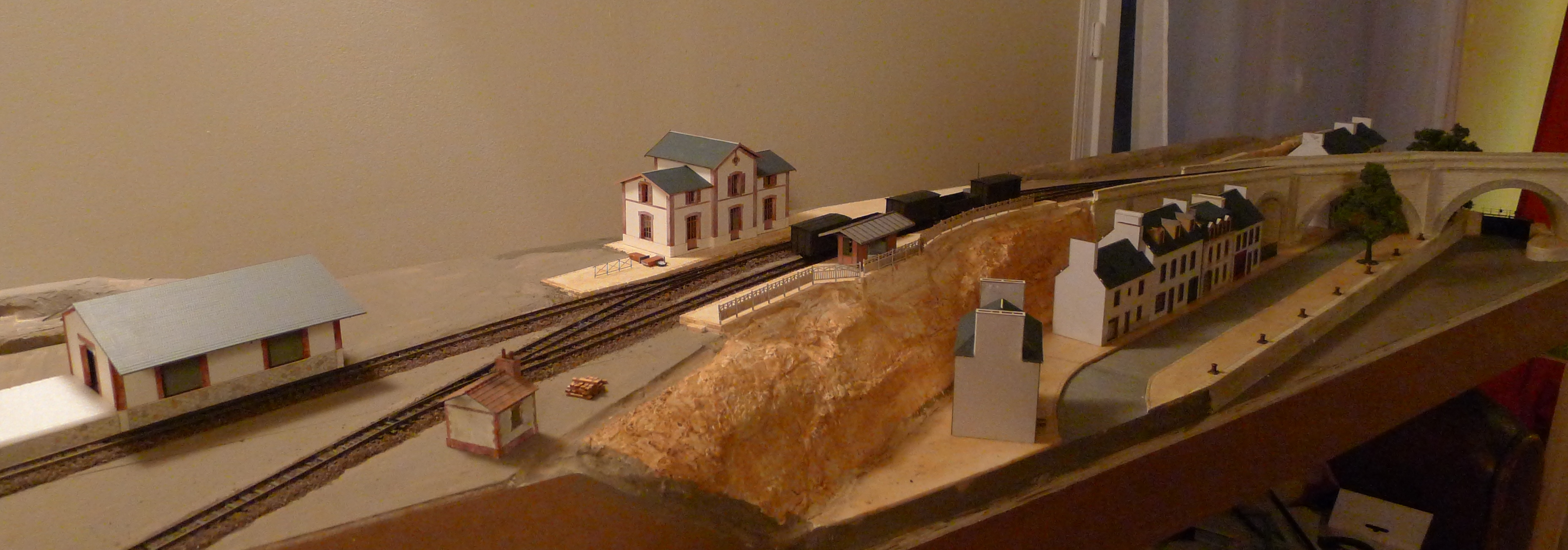

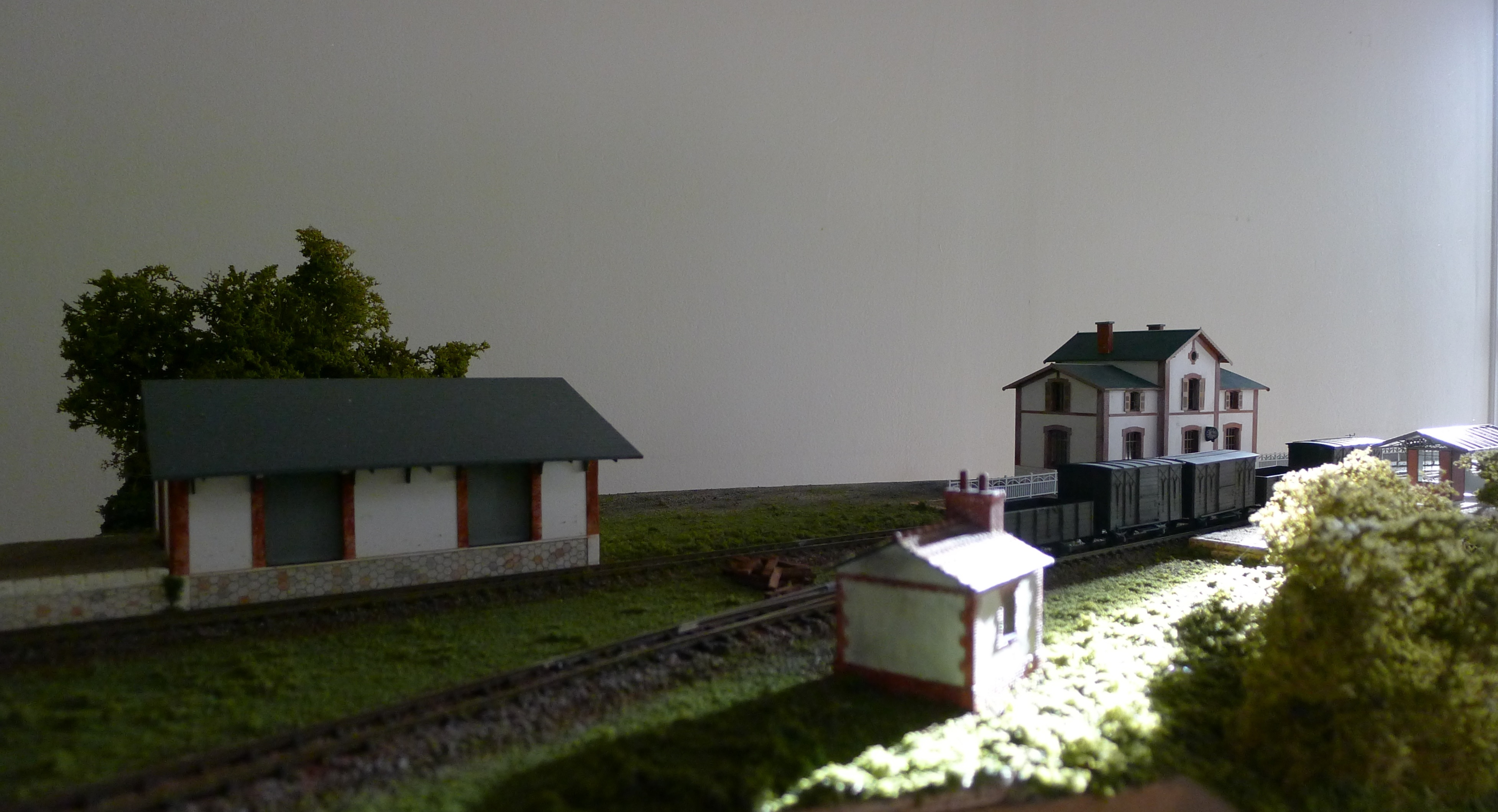

Les travaux du week end...

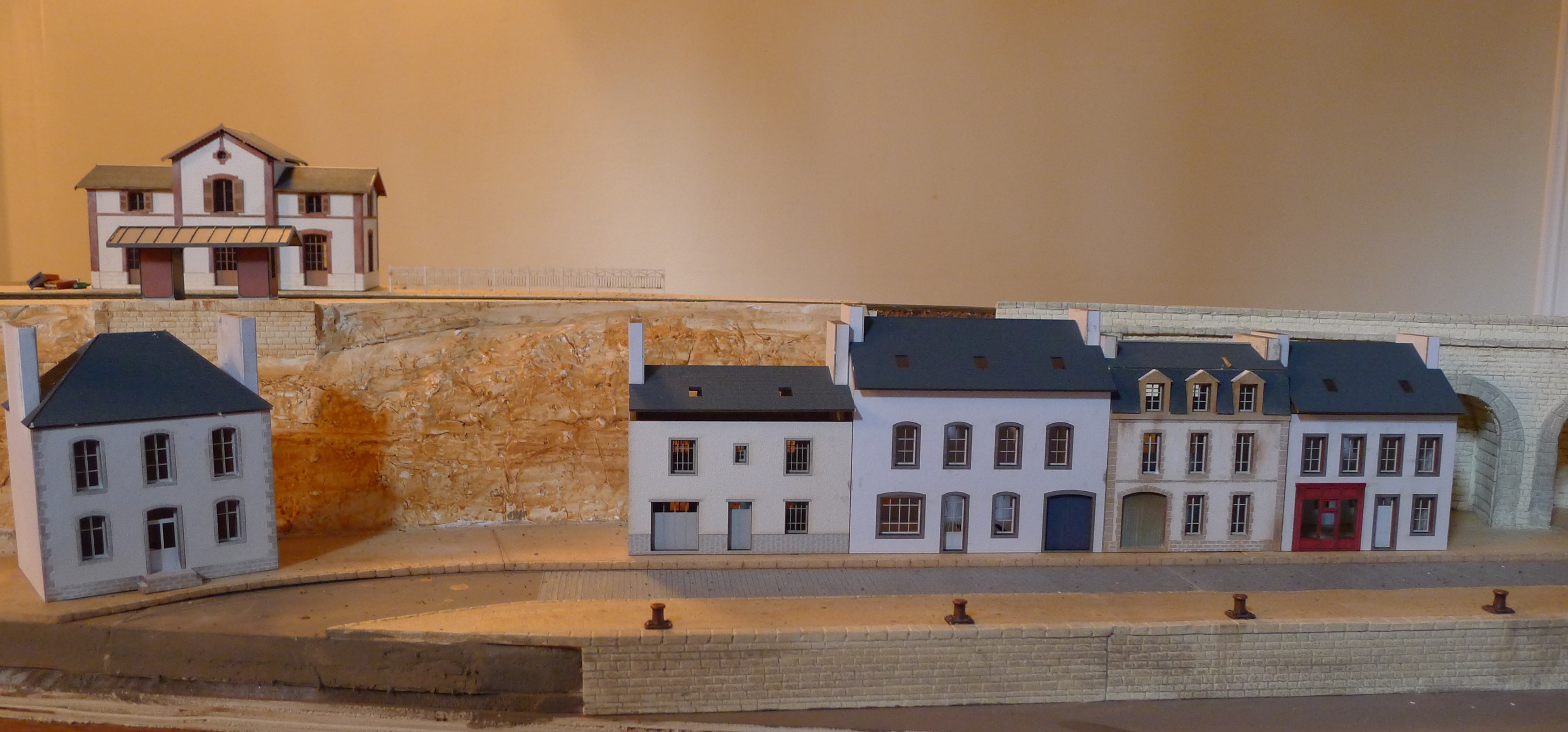

Messagepar Challenger60 » 30 11 2016 à 00:47

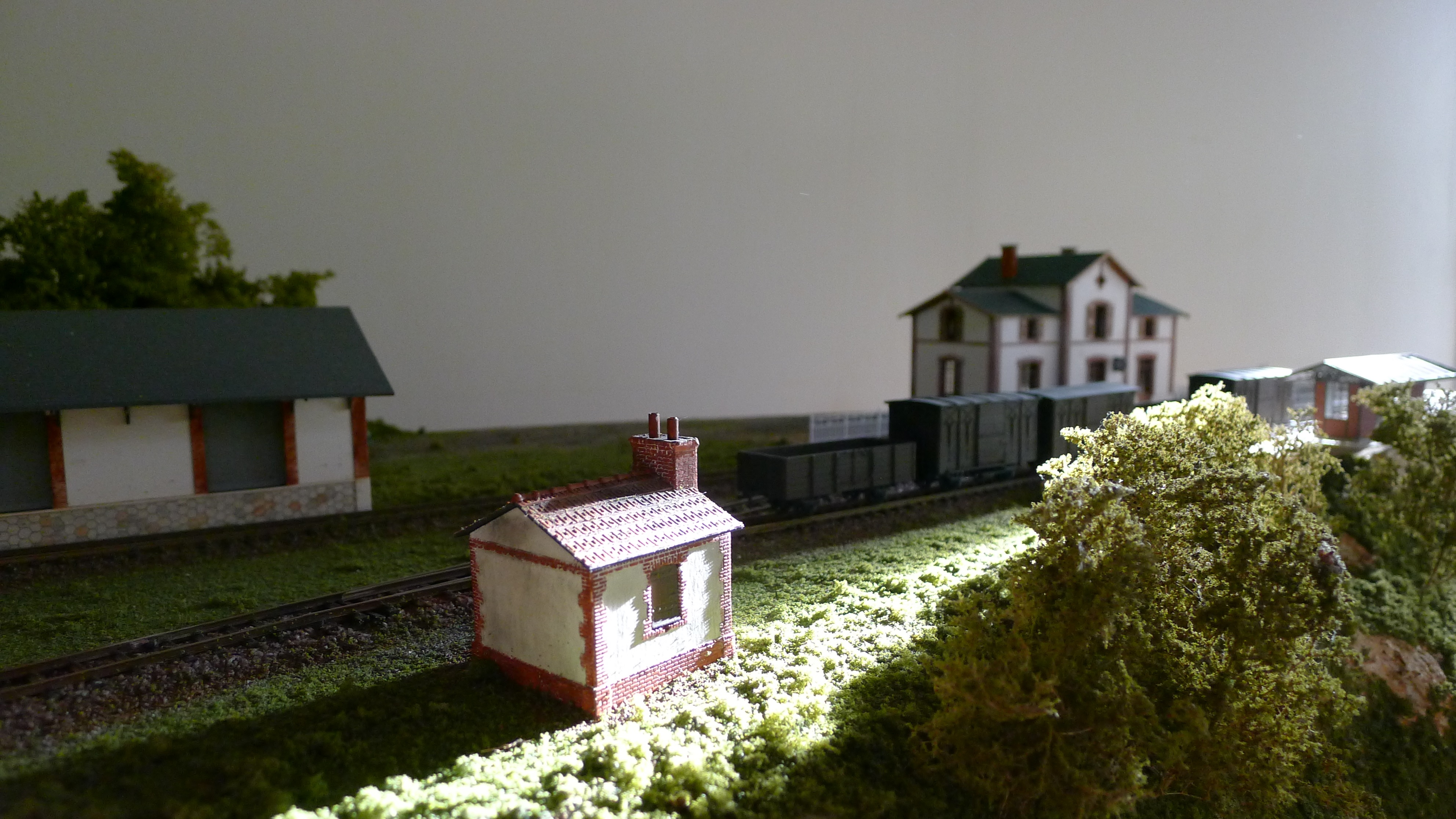

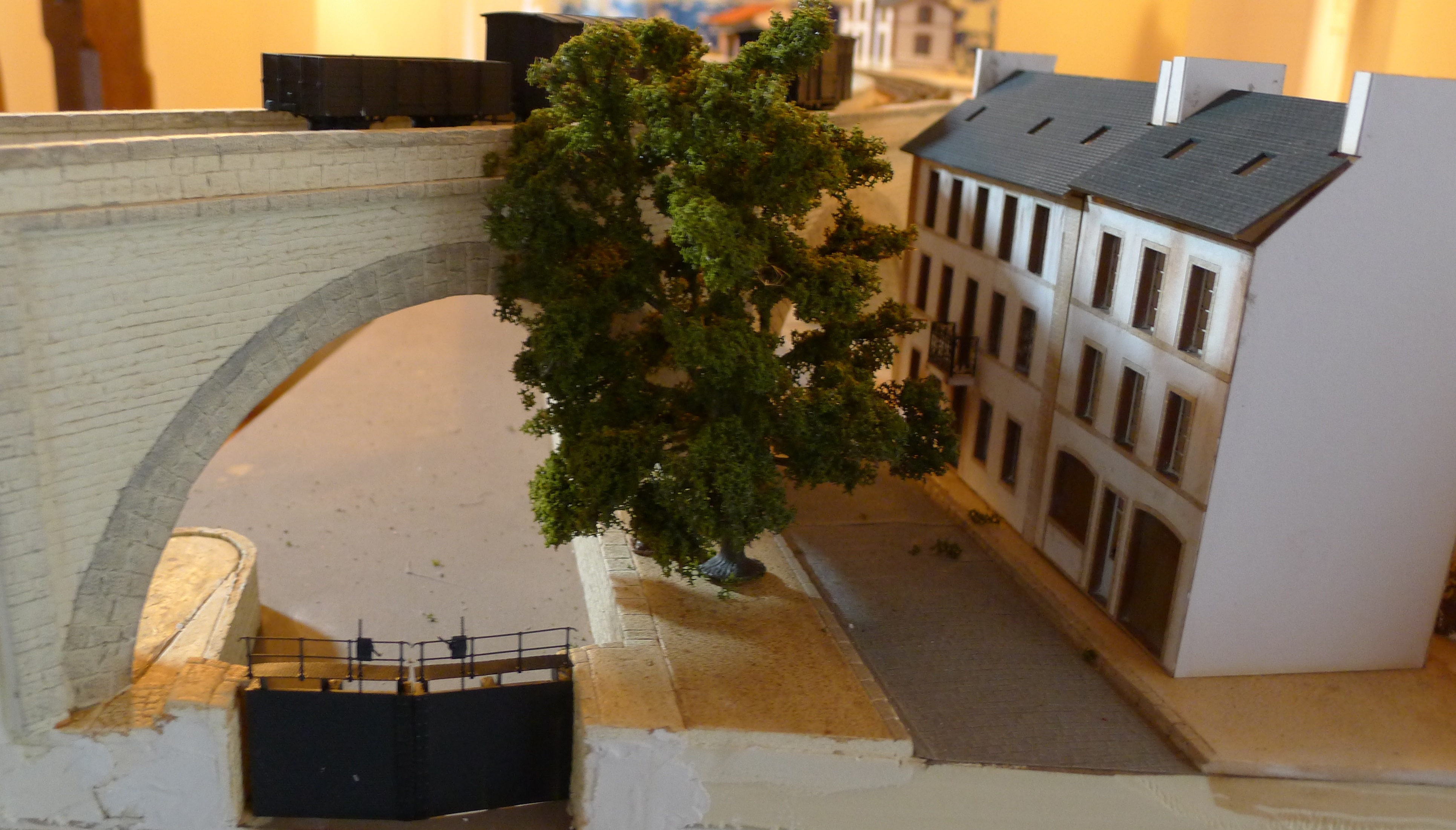

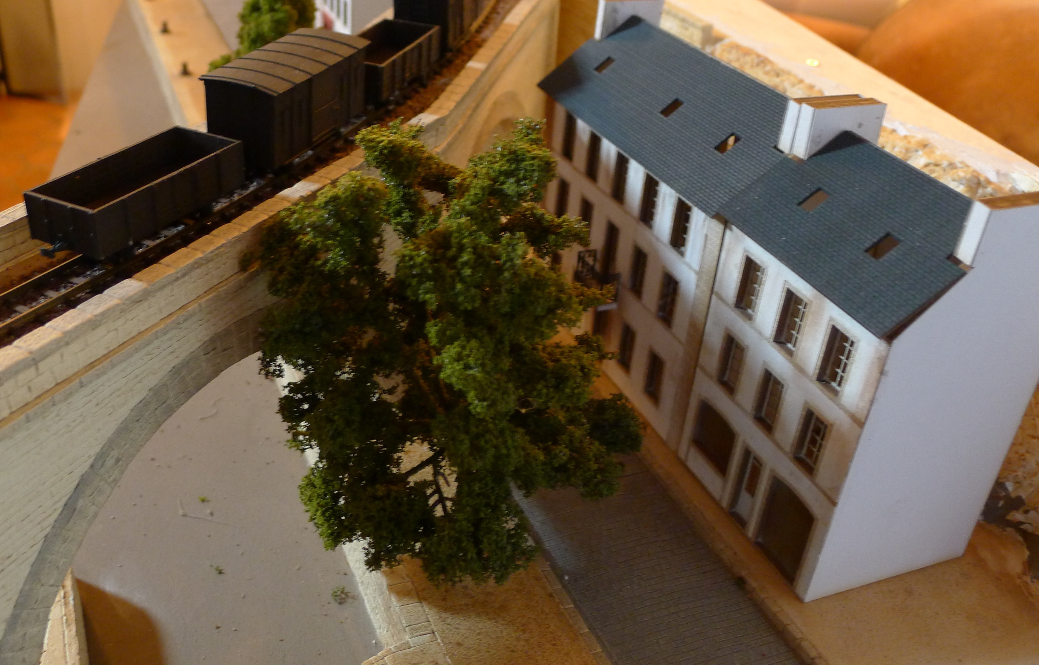

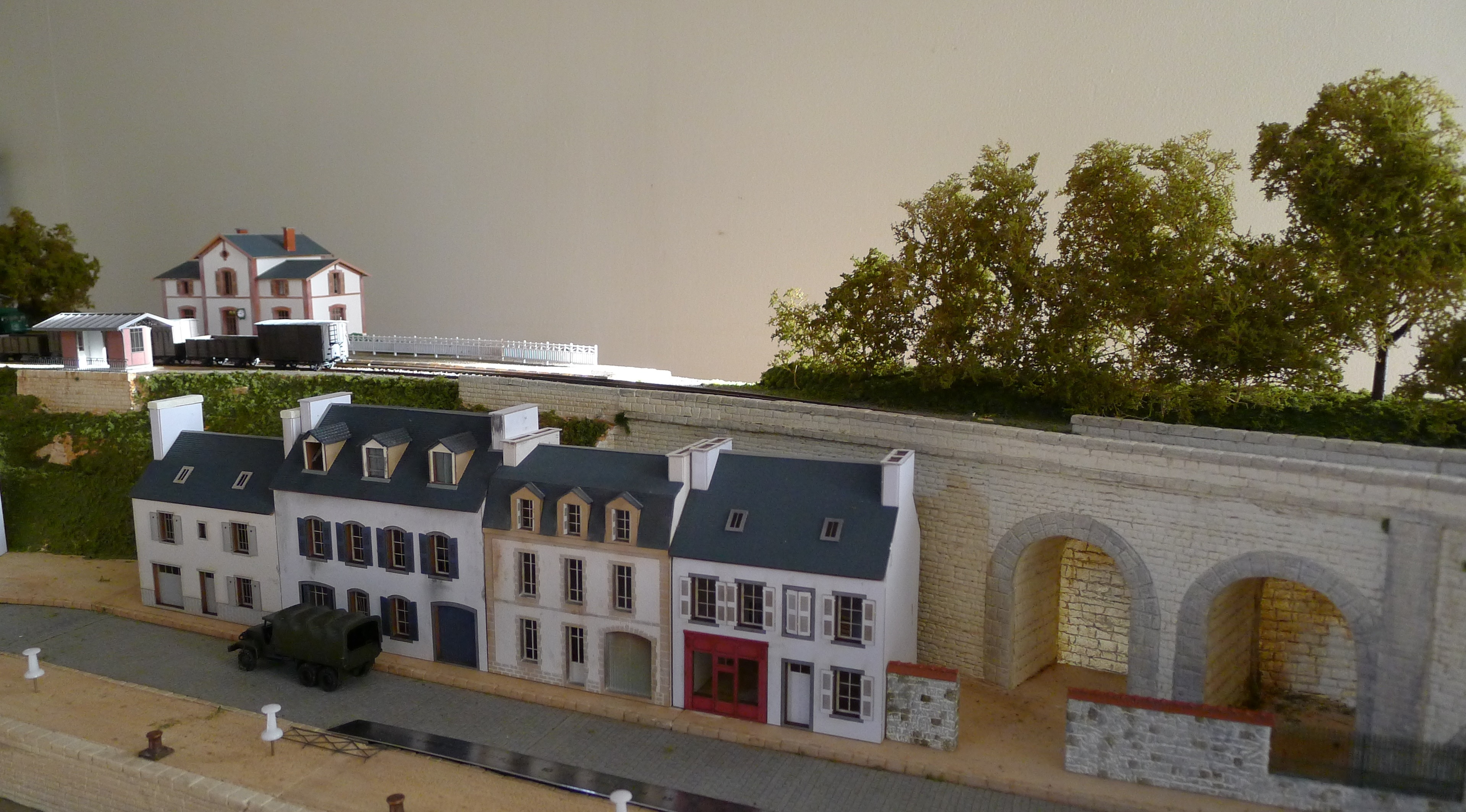

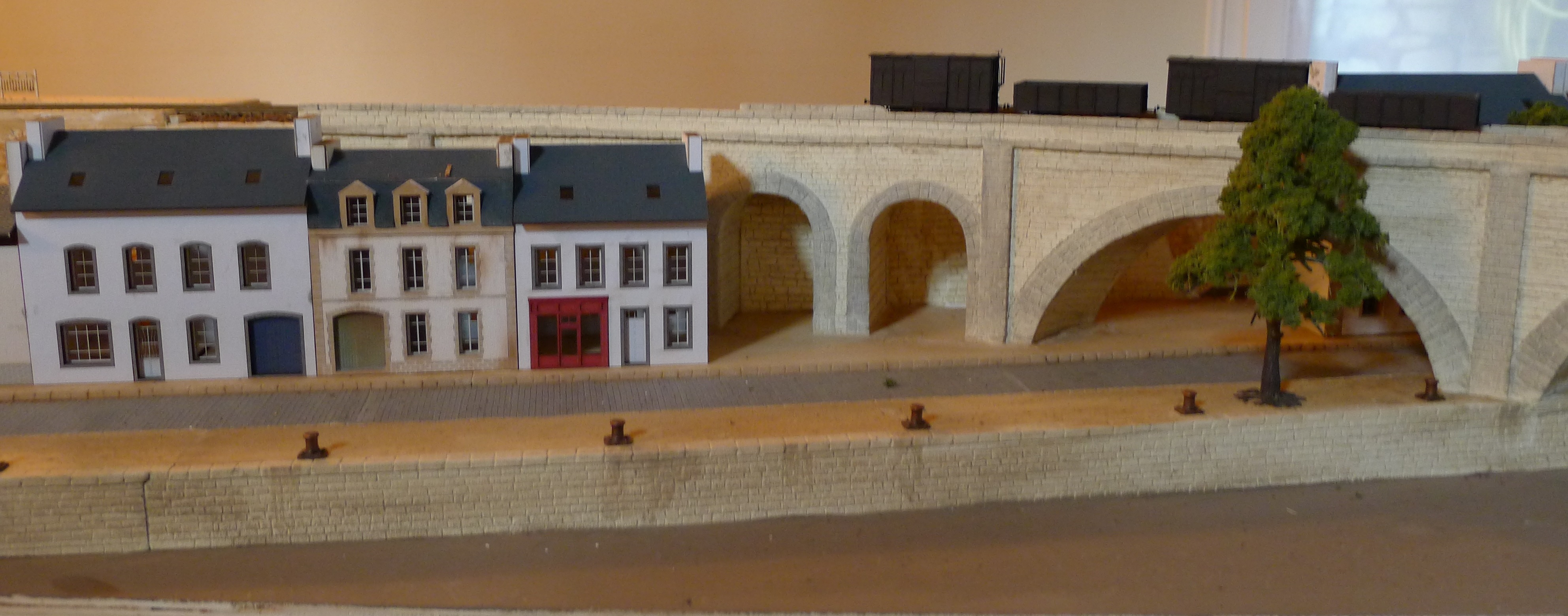

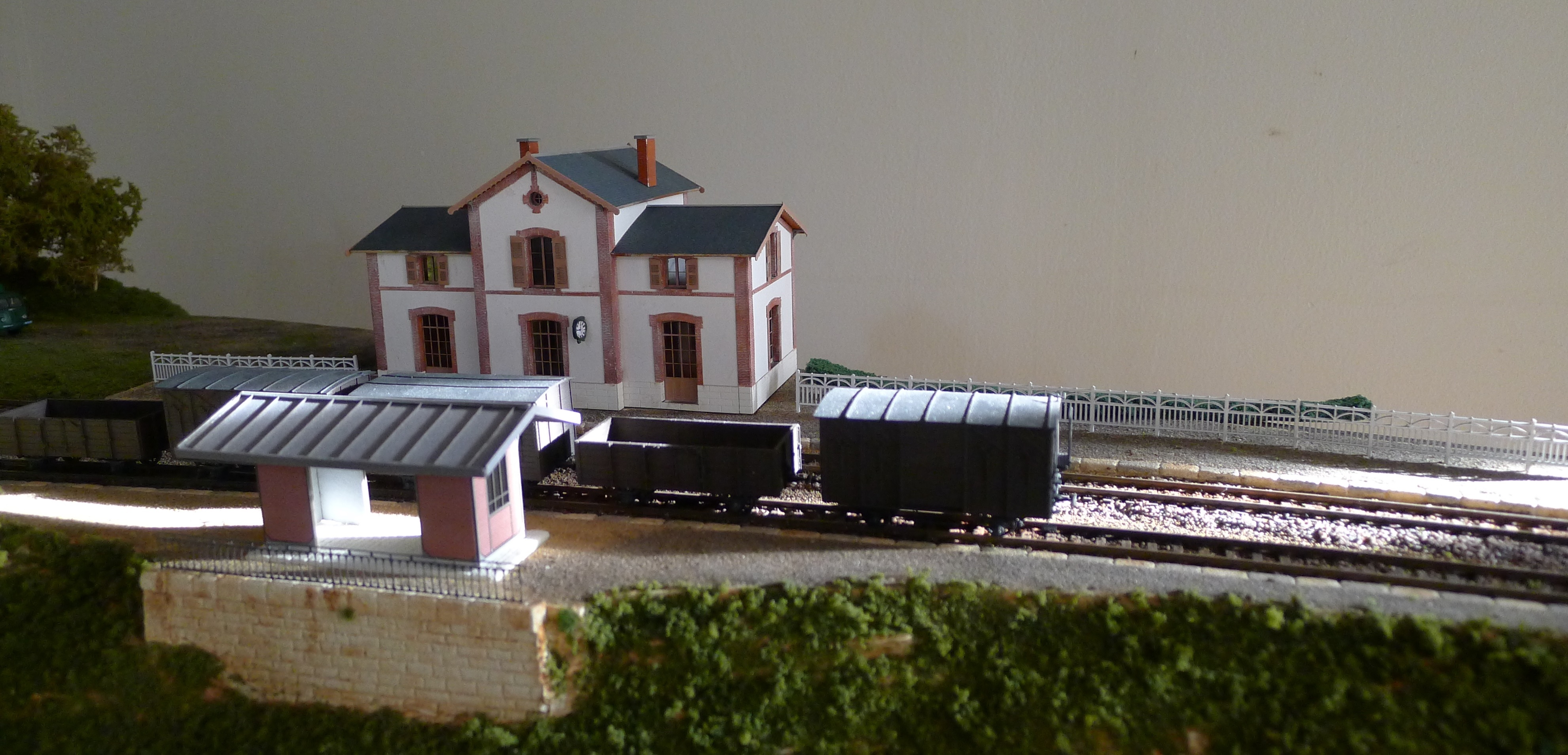

Quelques photos de mon morceau de Bretagne en cours de construction...
