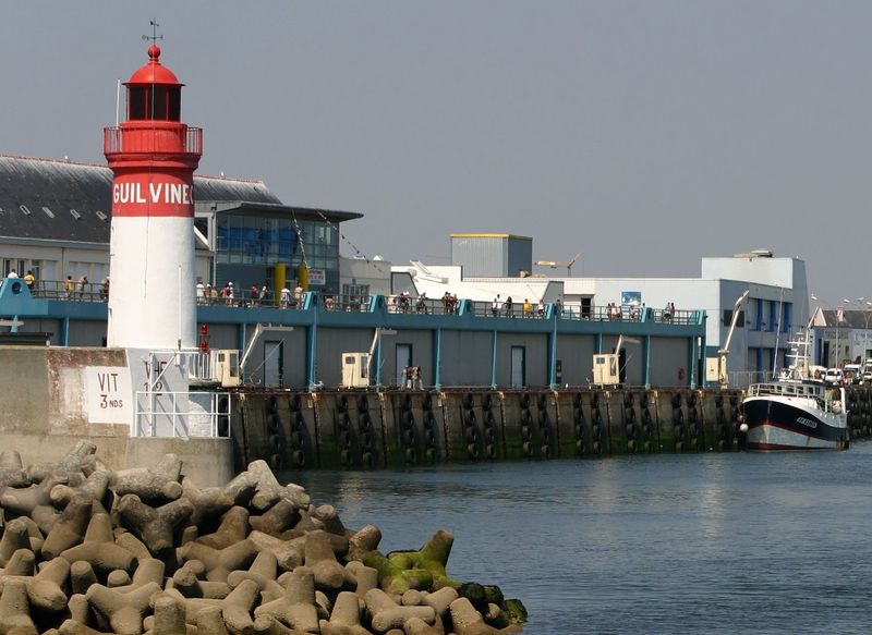

ptitrain a écrit:le phare est "fermé" côté terre #B5
Par contre il va falloir que je mette une LED rouge, et le haut du phare est collé H4
à la colle à bois sur de la résine ça ne devrait pas trop résister :mrgreen:
edit : à moins que je ne peigne les vitrage en rouge transparent :F9
C'est le cas du phare du port de Guilvinec. Ce sont les vitres qui sont rouges.

Celui là ?

le feux du Guilvinec ( comme tout les feux de môle ) indique simplement le côté babord des môles d entrée du port , à priori il y a généralement son homologue vert en face sur le côté tribord ( exemple groix port tudy , Belle Ile le Palais etc .... )
les bandes rouges de ton phare dans ce cas ne sont pas significatives s'agissant d un feux à secteur
tu peux garder ta led blanche et juste peindre les parois latérales en vert et rouge en laissant la partie centrale vers l entrée du port blanche

pehem a écrit:Celui là ?
Oui.
Précision quant à la couleur du phare. Elle n'est pas faite au hasard pour faire joli, mais sert d'amer lorsqu'il fait jour et donc le phare est peint de la couleur de balisage (rouge ou noir pour bâbord et vert pour tribord).

Le fameux "Pourquoi as tu mis un bas si rouge et un tricot vert ?"
Traduction Babord cylindre rouge, tribord cône vert en entrant dans le port.

ce ne sont pas les phares qui ont une couleur précise mais les feux de balisages comme ta tourelle d entrée de Guilvinec qui effectivement indiqueront de jour la route à suivre rouge , vert ou encore système cardinal noir et jaune, je simplifie ! )
quant aux phares ils indiquent un danger ou une route à suivre , leur couleur est sans importance , d ailleurs la plupart du temps ils sont blancs ou couleur de leur matériaux ( grand phare belle ile , echkmul , phare des baleines ou revêtent des couleurs bariolés qui n'ont aucune indication précise , seul leur feux donnent de nuit l indication aux marins , exemple , phare de chassiron , de Creach , de jour il ont généralement un corne de brume si la visibilité est mauvaise ,
mais bon après au moins 55 ans de navigations j ai surement encore des choses à apprendre !! :H2
ne pas confondre systeme cardinal ( noir jaune ) de chenal ( vert rouge ) et les systèmes de feux chacun a son utilité
de toute façon si ce phare devait indiquer le côté babord il serait entièrement rouge ou au moins rouge sur sa partie haute et le reste blanc mais pas à rayures !!!

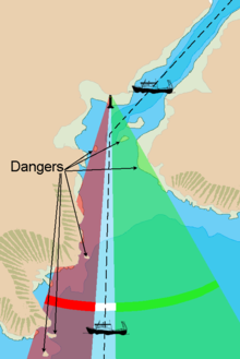

allez un bon dessin vaut toute les explications
je "remet" le dessins de wiki sur l entrée de Salcombe , le lien n'étant pas vraiment visible sur ma première intervention
feu-directionnel ou secteur[1].png (47.28 Kio) Vu 3816 fois
dans ce cas la "couleur" du phare est sans importance puisqu il indique une route à suivre et n est pas une marque laterale , pour le cas de Salcombe , pour le balisage diurne il y a des bouées de chenal rouges et vertes

Le dernier "crobard" est plus parlant que de longs discours #B6
