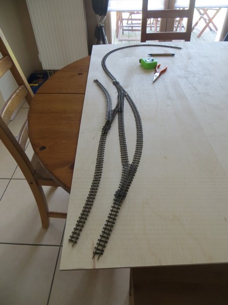

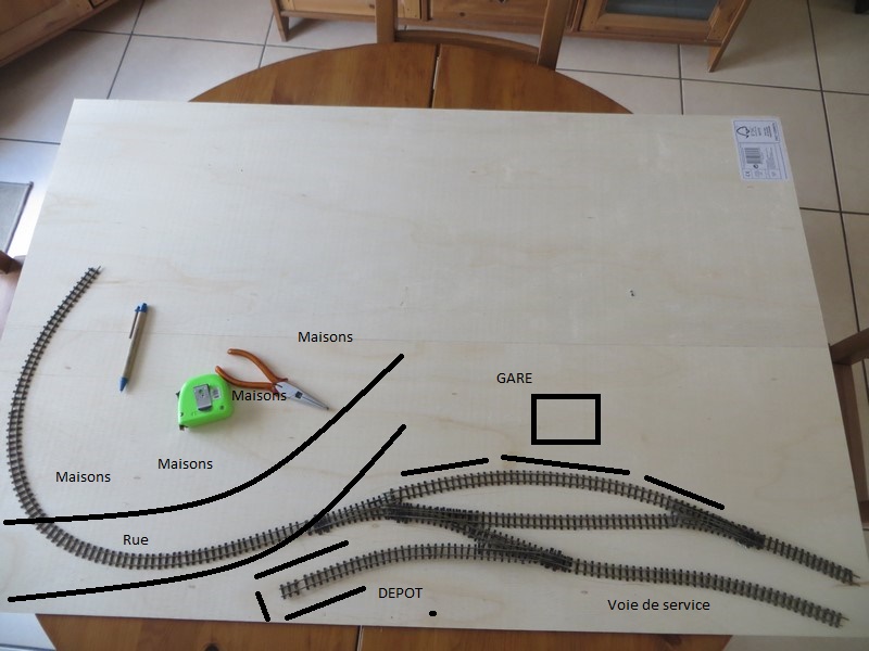

Voici deux photos pour une simple mise en situation de la gare basse avec 4 aiguilles.
Je suis ouvert évidemment à vos critiques et je suis preneur de vos idées qui pourraient m'intéresser.

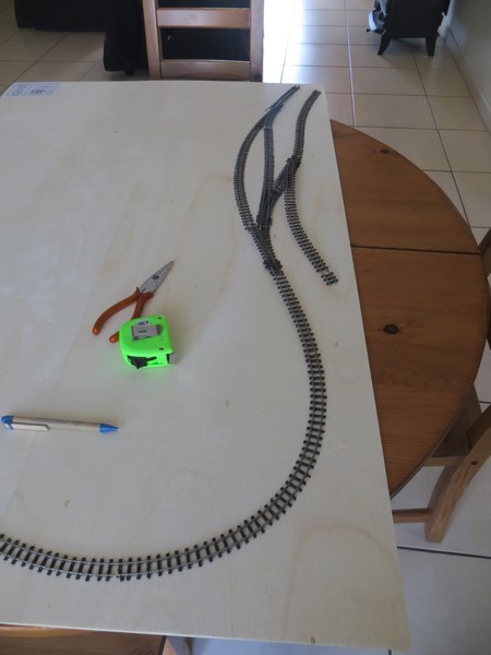

Messagepar stephane » 02 06 2016 à 17:00
Une petite présentation de la gare avec les différentes implantations.

Messagepar YVES » 02 06 2016 à 21:48
Le projet est intéressant. Il semble bien parti.
Attention lors du tracé au couple infernal : rampe/courbe...
Le gros avantage d'un réseau touristique : tu pourras faire circuler tout le matériel que tu souhaiteras, même une 040T Brigadalok, pas très nombreuses en Espagne.

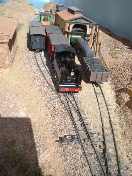

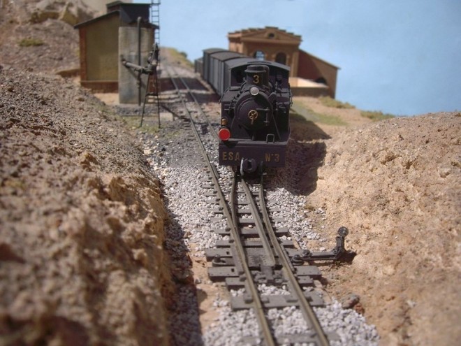

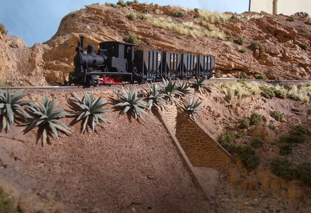

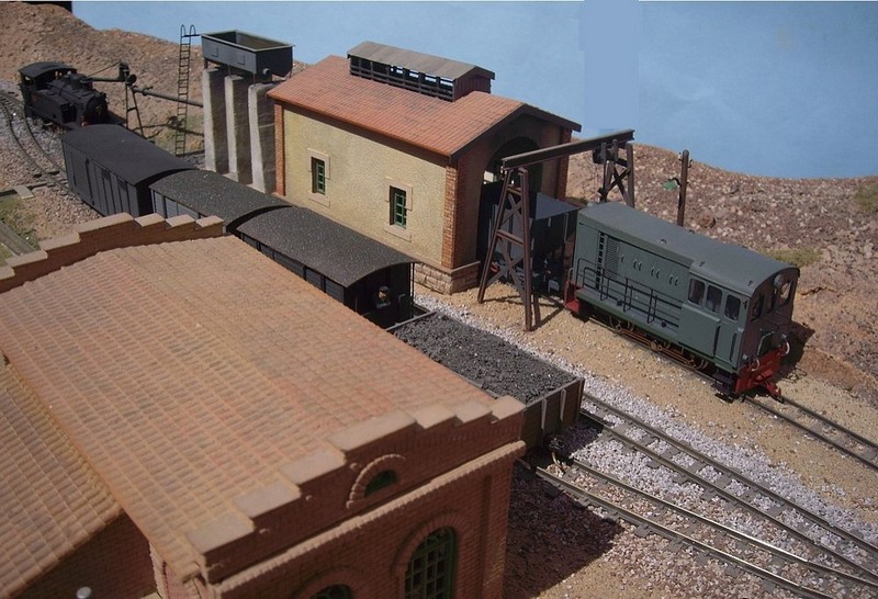

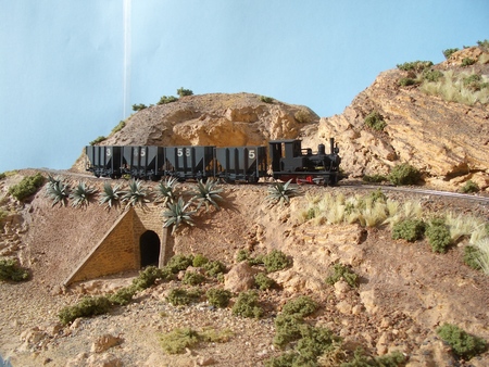

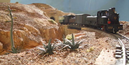

Pour illustrer au mieux le type de climat et de paysages que je souhaite évoquer, voici quelques photos d'un modéliste espagnol talentueux Vicent Ferrer qui possède un réseau de toute beauté.
Evidemment je n'envisage même pas d'atteindre le même talent, je pense ne pas en avoir les capacités.

Stephane, as-tu un lien vers le réseau de Vicent Ferrer ?
J'aime bien l'ambiance, avec un petit bémol pour le BV qui semble un kit allemand réarrangé.
Existe-t'il en Espagne des artisans qui fabriquent des kits de bâtiments en découpe laser ?...

Messagepar stephane » 03 06 2016 à 22:52
Bonsoir, Merci Pelican et Yves pour vos messages.
Pour Yves voici le site internet de Vicente Ferrer
http://www.vferrer.net/
Il existe en effet quelques artisans espagnols qui produisent des petites series de décors, matériel roulant, bâtiments et accessoires.
Je pense notamment à Rafael Sanchez, Kitlatren, Parvus, Alejandro Modelismo, Factory models, l'Arquitren, Mafen, Sklas, Tren Militaria, ce sont les plus connus.

Bonjour Stéphane, ton projet me parait bien sympa avec l'ambiance et le style que tu veut lui donner.
Si je peut te donner un conseil, je ne suis pas beaucoup plus ancien que toi sur le forum, fais des tests grandeur nature a l'aide de carton ou autres pour les plans de voies et surtout pour valider les % de tes rampes.
Si tes voies se chevauchent a un endroit quelconque, ça me parait compliqué sur une surface de 120 x 55, si ce n'est pas le cas alors pas de soucis.

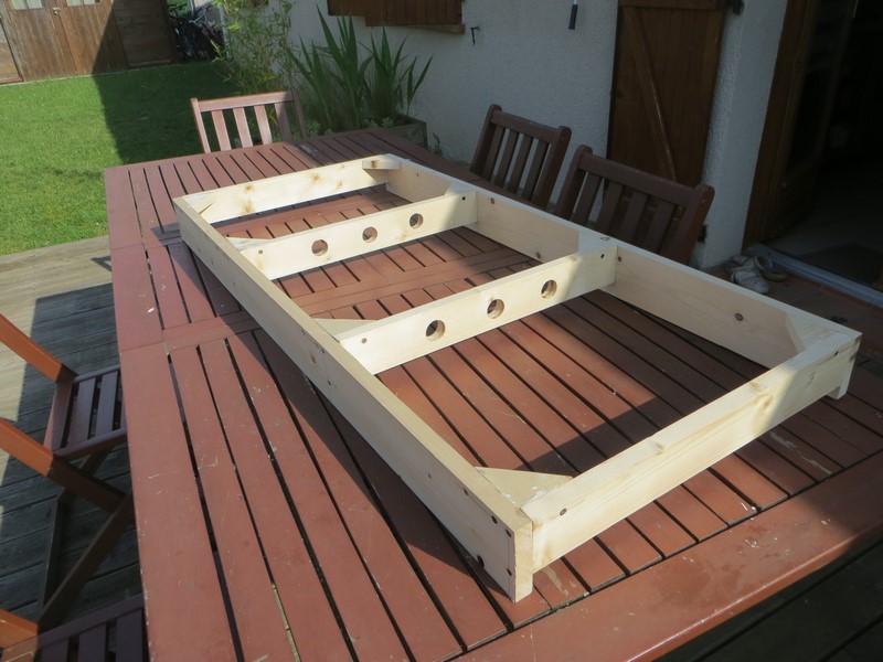

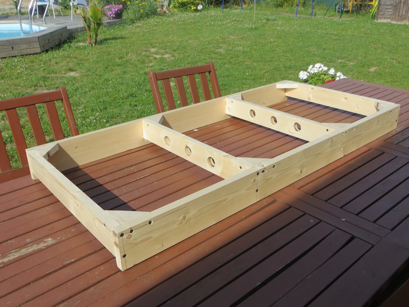

En attendant je viens de terminer la structure du réseau avec des dimensions malheureusement incompressibles ( 120 cm x 55 cm)
N'étant pas un fan de la découpe bois je ne suis pas spécialement satisfait du résultat mais bon ça semble solide.

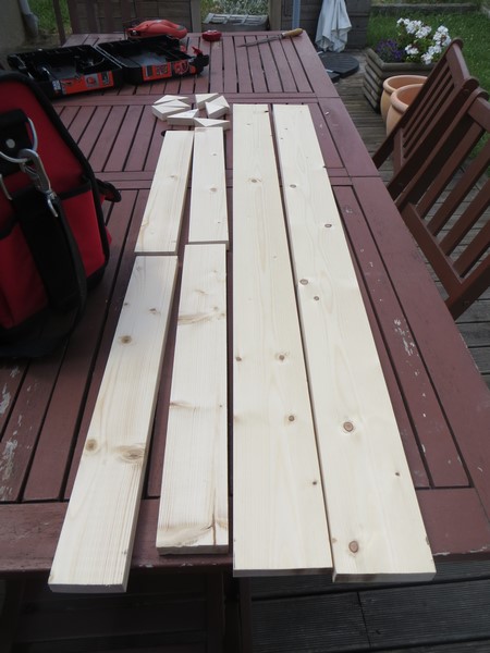

De plus les tasseaux sont de la récup (d'où leur différence de taille)
Pour l'instant Seul achat réalisé, la plaque de contreplaqué 11 € chez Brico D.....
Voici quelques photos de la structure.
Les tasseaux découpés, maintenant il n'y a plus qu'à assembler.
Une fois terminé voilà le résultat:
