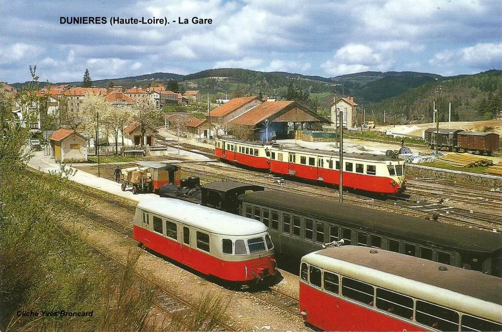

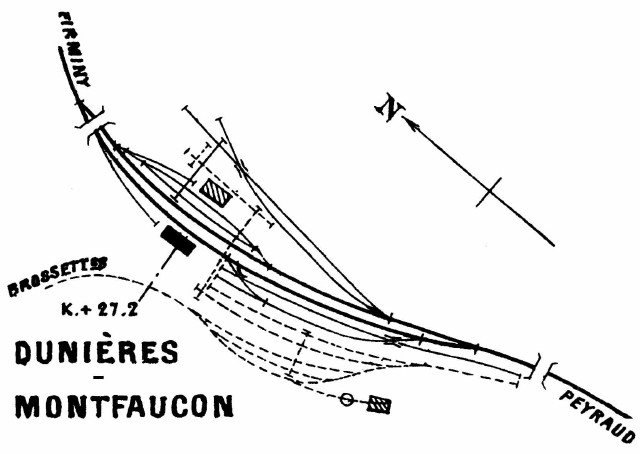

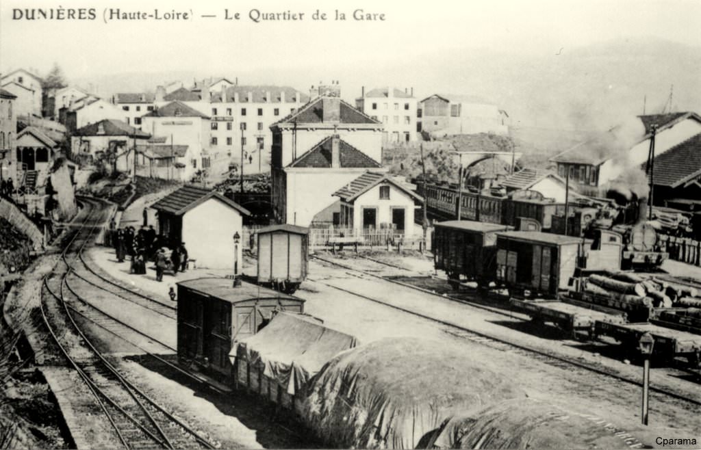

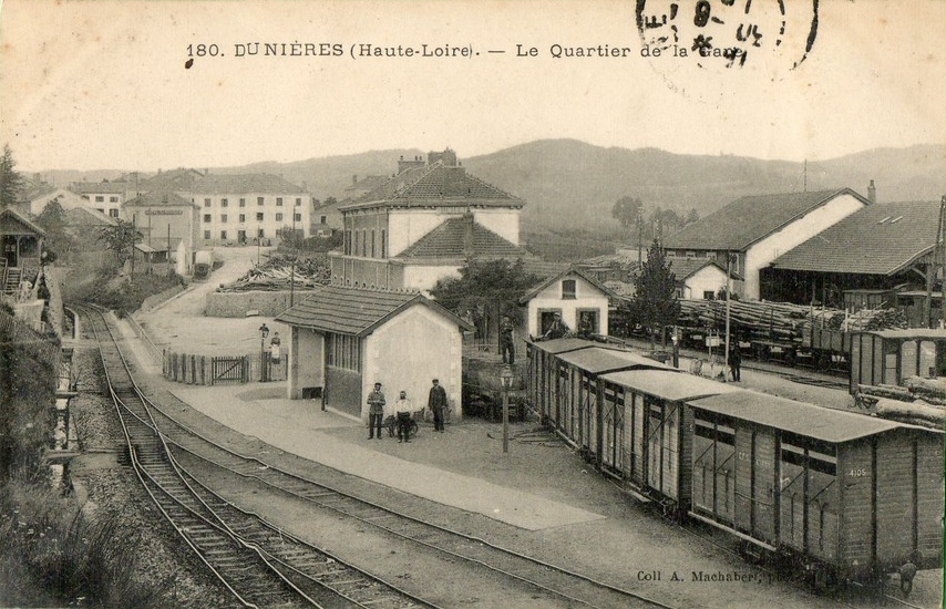

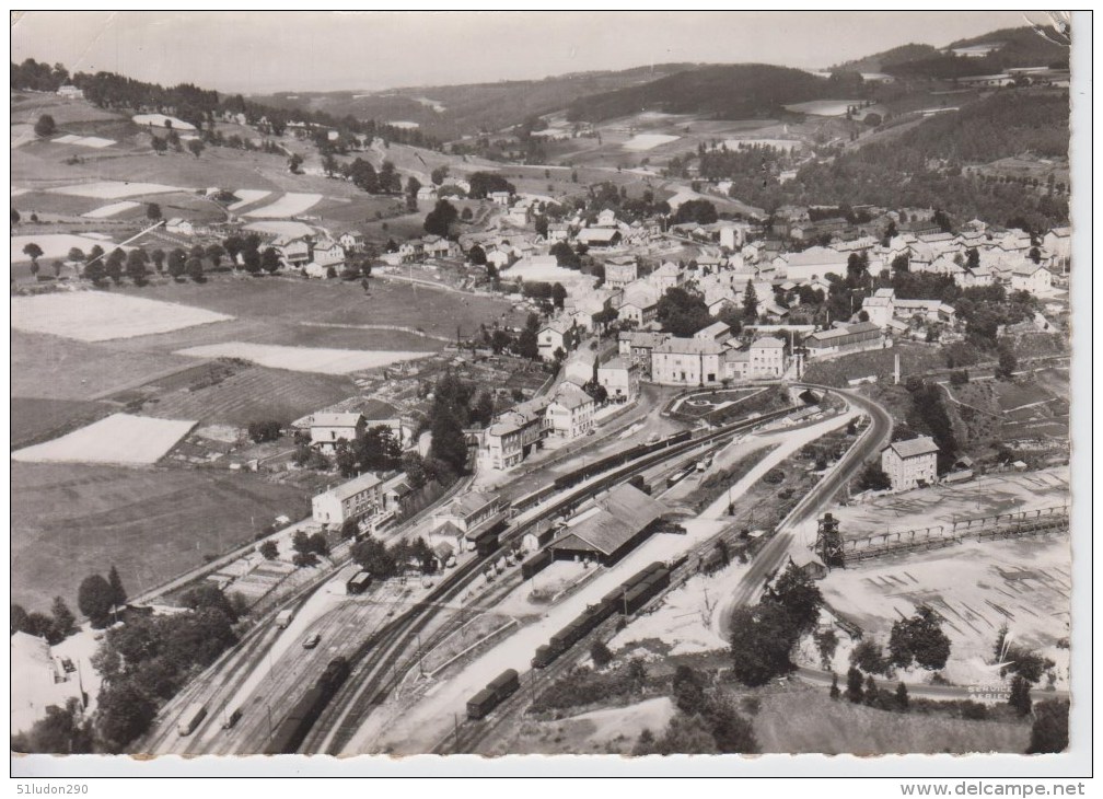

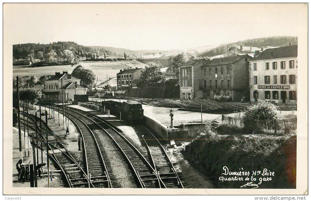

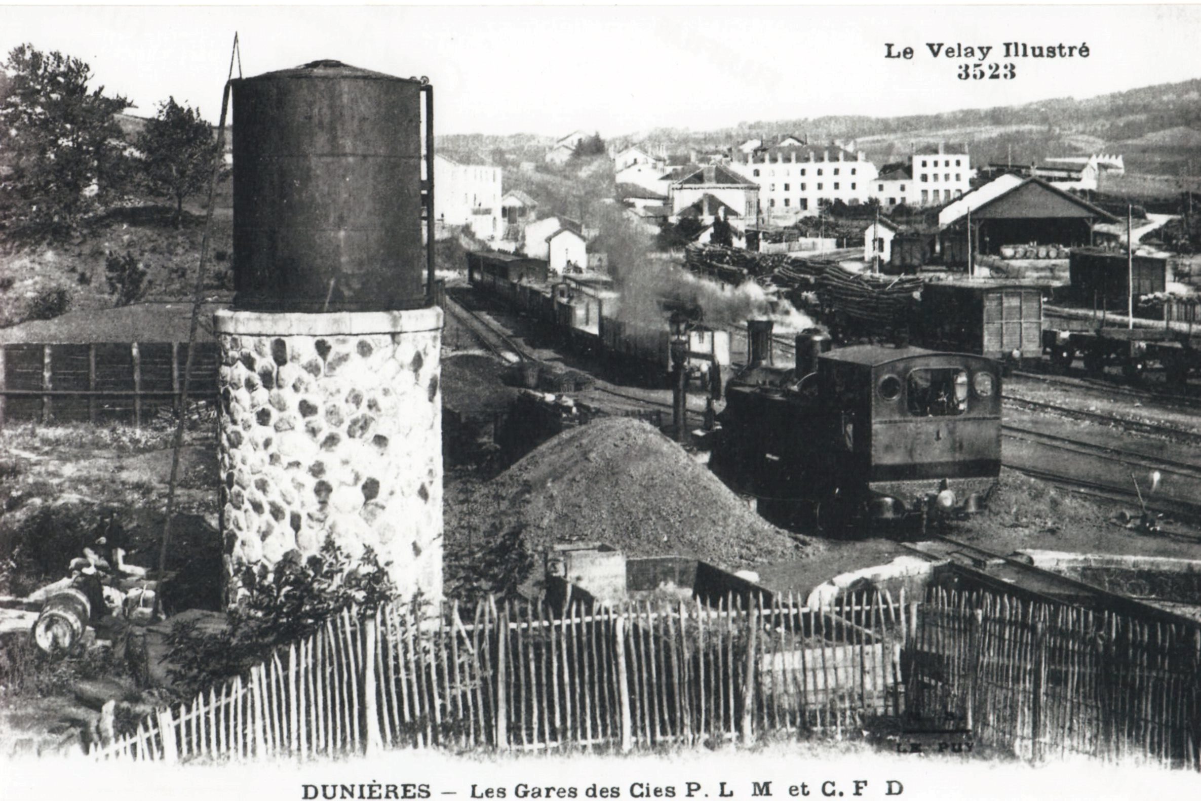

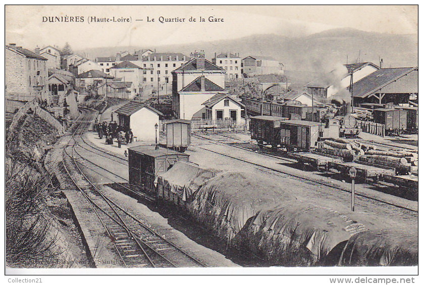

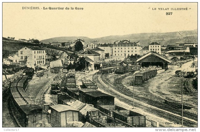

Messagepar Beyer-Garrat » 17 03 2016 à 00:57
Quelques photos complémentaires permettent de bien saisir l'environnement de la gare PLM CFD et de ses installations
Sans oublier le dossier RMF dans les numéros 606 et 607 de Janvier / Février 2016

Messagepar Gauth43 » 17 03 2016 à 10:41
Merci pour vos postes. :F5
J'ai la chance d'habiter à 7km de la gare de se fait je connais assez bien la topologie et l'ordre de grande de l'ensemble. Mais se qui est le plus difficile est de comprend où et comment étaient positionner les bâtiments et les voies avant qu'il y est la route.

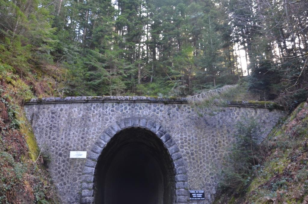

Messagepar Gauth43 » 17 03 2016 à 12:10
J'aurais aussi voulu savoir comment vous représenteriez se type de maçonnerie ?

Messagepar YVES » 17 03 2016 à 22:59
Gauth43 a écrit:J'aurais aussi voulu savoir comment vous représenteriez se type de maçonnerie ?
Reproduction à l'échelle de l'entrée du tunnel, puis gravure sur du dépron. (voire commande à DOUGLAS !).

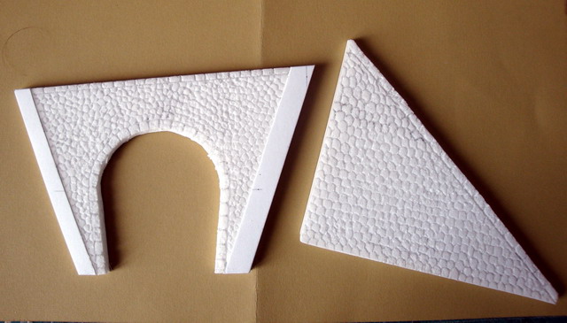

Messagepar Galloping Goose » 18 03 2016 à 00:10
Le fichier joint 000_1152.JPG n’est plus disponible.
Perso, je peux en parler puisque j'avais réalisé l'entrée de tunnel qui est de l'autre côté :mrgreen: . Gravure sur une plaque de dépron, tout simplement....c'est un peu fastidieux pour les pierres, mais bon...l'idéla est de réaliser un gabarit à la forme de ces pierres hexagonales, c'est beaucoup plus rapide.... #B5
Tiens, j'ai retrouvé une photo de l'original....
Tunnel origine.jpg (76.68 Kio) Vu 9606 fois

Messagepar Beyer-Garrat » 18 03 2016 à 00:19
Avec un relief très peu marqué des pierres comme ici avec joints affleurants, un carton estampé Zébulon par exemple, pourrais faire l'affaire.
si Gauth43 ne se sent par encore prêt pour la gravure.
