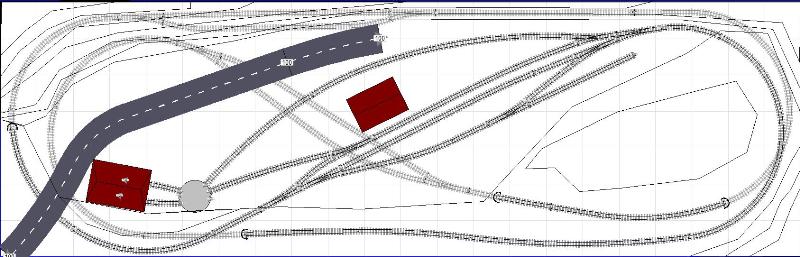

en quelques lignes, un résumé des épisodes précédents de la construction de ma première tentative en H0e.

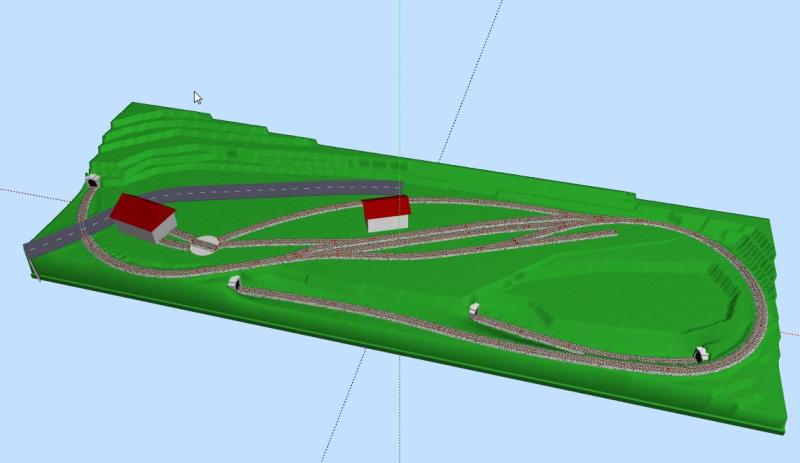

Je passerai sous silence les affres de la réflexion qui m'ont amené à dessiner le plan de voies, affres qui m'ont tenues éveillé de nombreuses nuits durant (et d'affilée qui plus est :F9 ). J'ai quand même bénéficié à ce niveau de coups de main tout aussi providentiels que bienvenus, merci encore aux auteurs desdits coups de main. Bref, après accouchement difficile, on en arrive à ce concept :

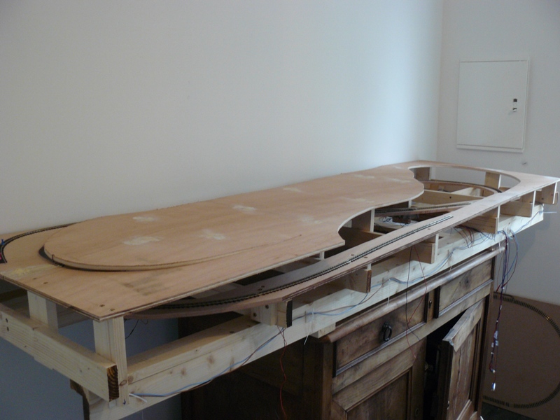

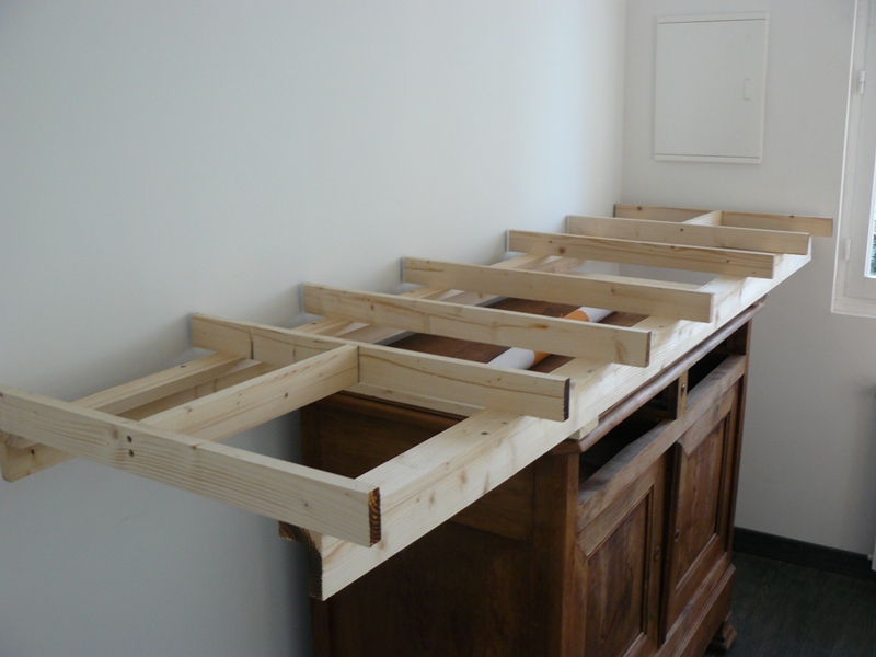

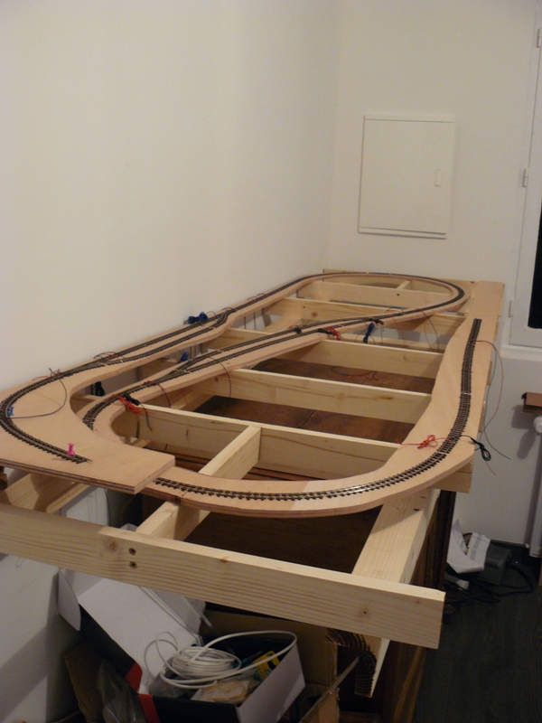

Tant qu'à donner dans la nouveauté, je tente aussi le coup des porteurs en L, ça me changera des modules en caisson de mon premier réseau. J'ai donc sorti l'outillage fin et délicat du parfait modéliste, et j'ai commis la structure du truc.
Après quoi, yakaipluka commencer à poser les voies. Gast, la voie de 9 mm, c'est quand même vachement tout petit...surtout quand on a des gros doigts. Mais bref, on y arrive, et ça fait bien plaisir quand ça commence à circuler.

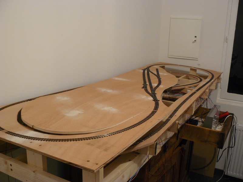

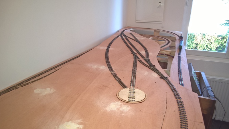

Une fois que les voies du niveau du dessous ont été testées un peu dans tous les sens, on s'énerve pour poser le plateau supérieur, et les voies qui vont avec.
A ce moment là, c'est le grand pied, les premiers tours de circuit s'enchaînent; et je regarde béatement les trains tourner.

C'est vrai que j'ai oublié les dimensions, mea maxima culpa. L'engin fait 2,3 m * 0,70 m, rayon mini 27 cms (je me suis laissé dire qu'avec ce rayon, l'immense majorité du matériel roulant passait sans sourciller).

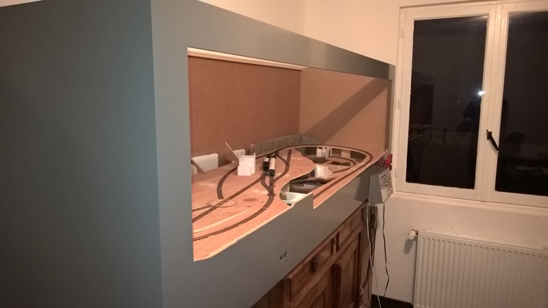

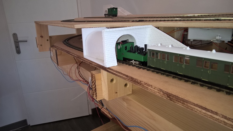

Après tout ça, il a fallu que je me plie aux exigences de mon amirauté, qui souhaitait récupérer l'usage des tiroirs de sa commode, et éviter de voir traîner du brol partout. Bref, j'ai habillé un peu le bazar, et fixé le merdier qui dépassait dans les tiroirs à la façade avant.

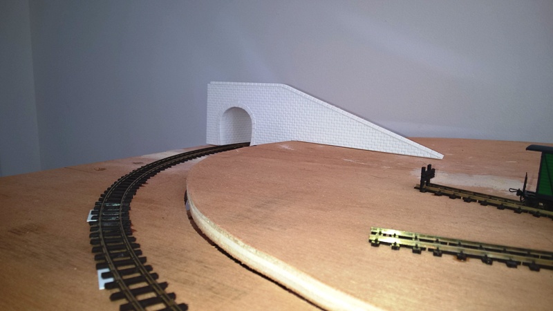

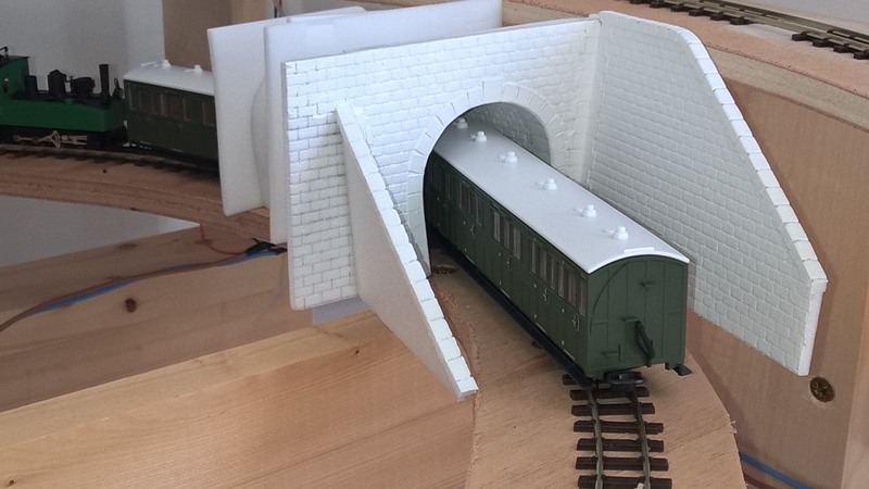

Comme il y aura un pwal de relief sur le réseau, ça na nécessiter des tunnels et des ouvrages "d'art". J'ai donc commis des entrées de tunnel et des murs de soutènement en attaquant sauvagement une plaque de dépron qui ne m'avait rien fait.

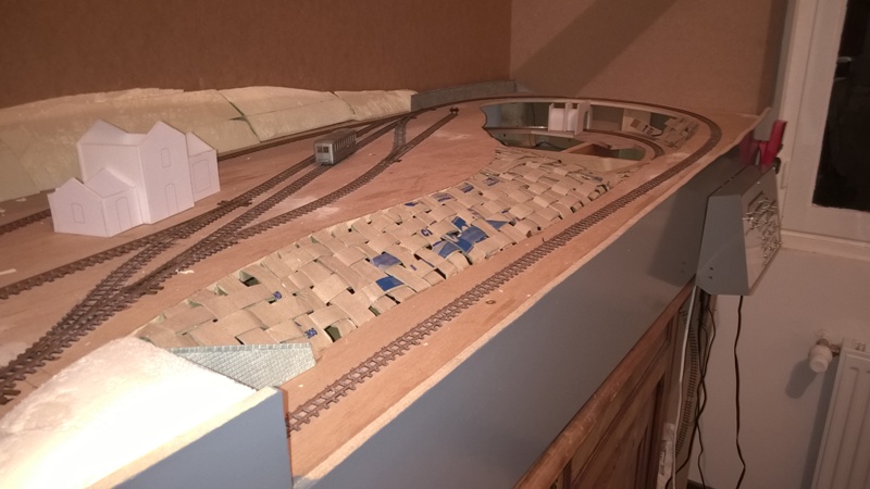

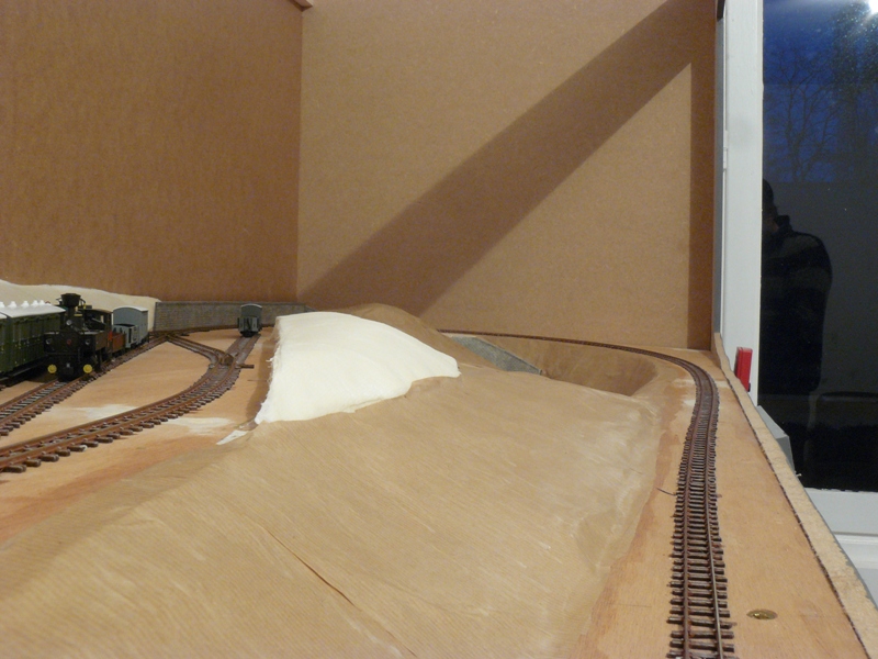

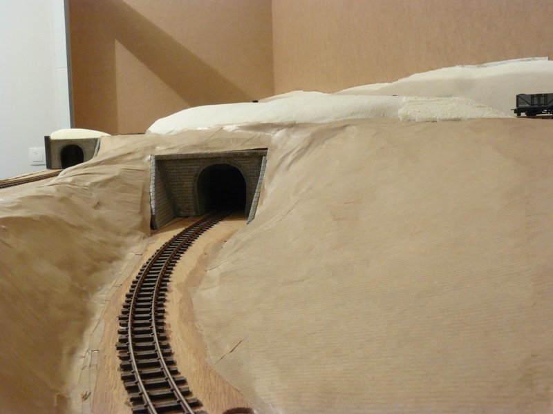

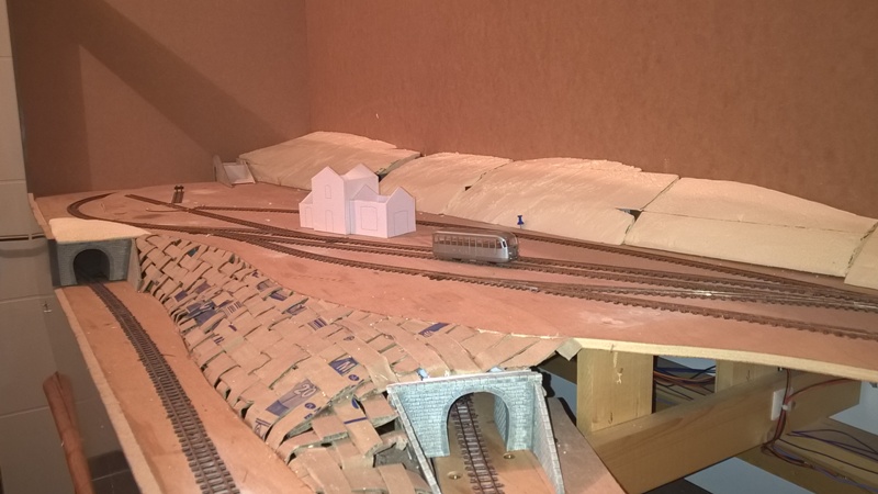

Je me suis ensuite lancé dans la confection des reliefs, à base soit de polystyrène, soit de treillis de carton, en fonction de l'inspiration du moment et de la configuration de l'endroit.
Après avoir laissé reposer mes doigts soumis aux épreuves successives et agressives du cutter et de la colle chaude, mise en place de la "couverture" des reliefs, à base de solapin ou papier kraft, encollés à la colle blanche diluée. Ca commence à ressembler un peu à quelque chose.

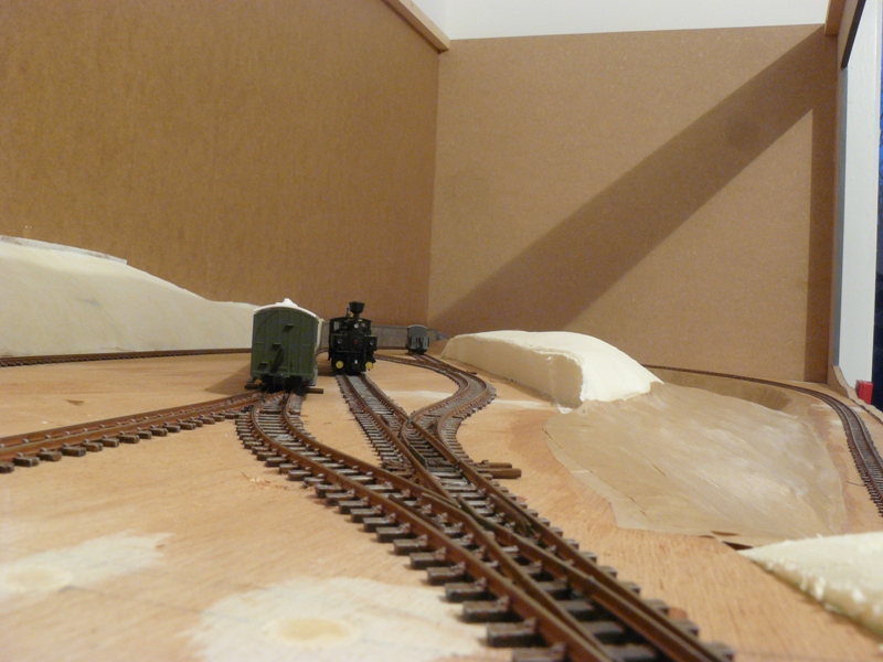

Pour la partie gauche, tu peux très bien concevoir une montée progressive du relief qui viendrait rejoindre les lignes de niveaux du plan arrière. Un empiètement rocheux entre la voie de sortie de la gare et la plaque serait judicieux. Cette voie partirait dans une tranchée pour disparaître à l'arrière-plan. Après il faudrait lier les mouvements de terrain entre tunnel - voie de sortie - plaque tournante - arrière-plan....
Pour la partie droite, il faudrait que tu nous mettes des photos pour illustrer la réflexion.

Bernardhenri, la montée que tu évoques, j'y avais pensé, mais j'ai bien peur que ce ne soit guère possible. J'ai voulu profiter auu grand maximum de la surface disponible, et de ce fait les courbes à gauche et à droite passent vraiment très très près du fond de décor, il faudrait faire un décor de falaise verticale, ce qui ne collerait pas avec le reste... Va falloir réfléchir là aussi.
