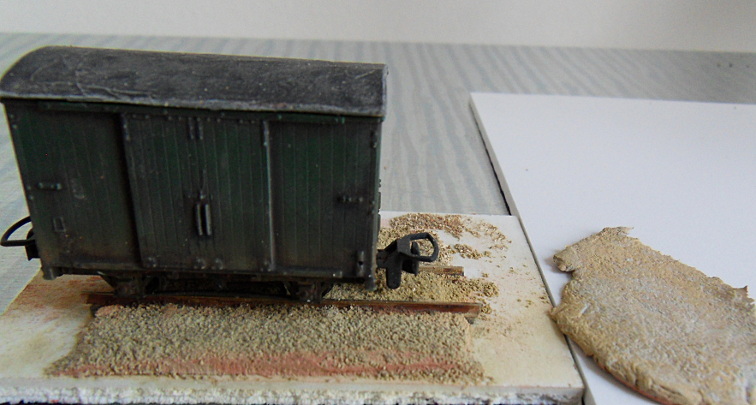

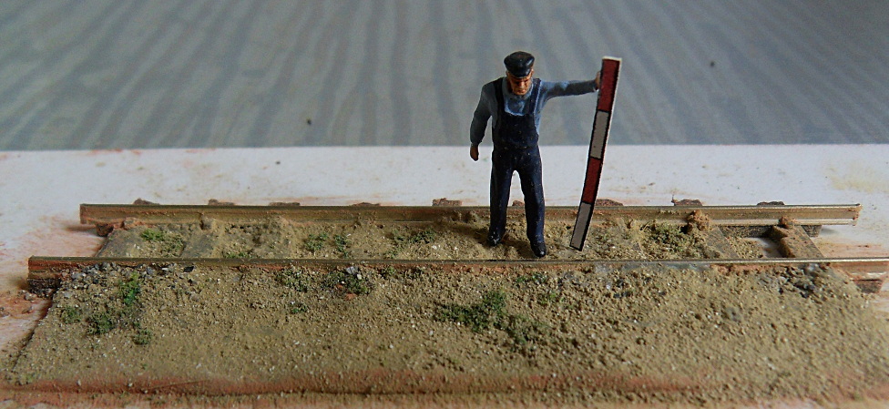

essai de sablage et de peinture :
- le sable je vais oublié ou alors avec parcimonie, mais tout seul (comme ça celle là elle est faite :rod_siflet )
- la peinture : je cherche, je cherche... plutôt la version sur la crotte de droite (sans sable)
En tout cas, ça roule
ptitrain

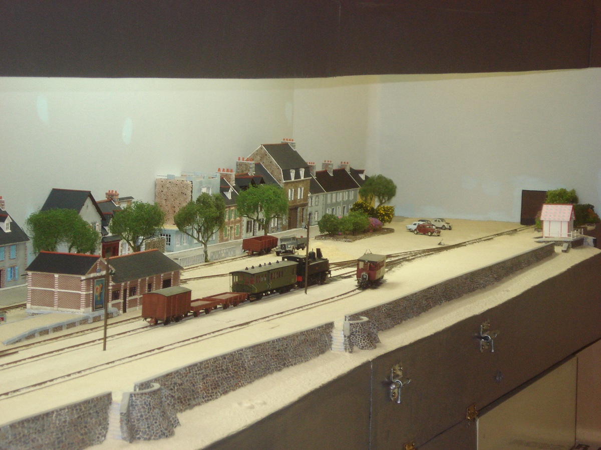

Exemple d'endui coloré et texturé que j'avais utilisé sur Binic.
C'est la recette du sable de la plage mais la couleur s'adapte aux différents usages et ce type d'endui avait notamment servi au traitement du PN qui donne accès au quai haut depuis la route devant les facades :

ça faisait longtemps qu'on n'avait plus vu Binic ... C7

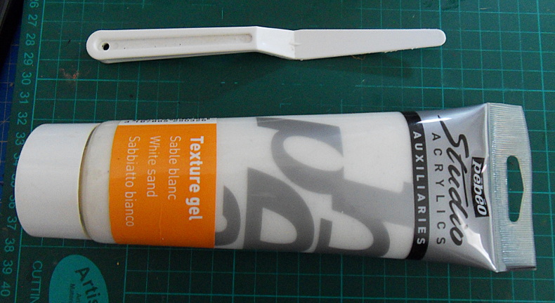

Storm a écrit:Il existe du médium structurel (déjà mélangé à du sable) chez Liquitex de mémoire. C'est assez pratique pour les applications précises quand on ne veut pas mettre du sable partout :maitre:
Le problème du brol, c'est qu'on ne sait pas ce qu'il y a dedans H4 . Et dedans il y a un tube de texture gel sable blanc de chez Pébéo pratiquement tout neuf :ipb-251 :rod_siflet
Je fais un essai de suite :B3
YVES a écrit:Qu'est ce qui ne fonctionne pas avec le sable ???
Celui que j'ai a une granulométrie trop grosse... à mon goût :rod_siflet

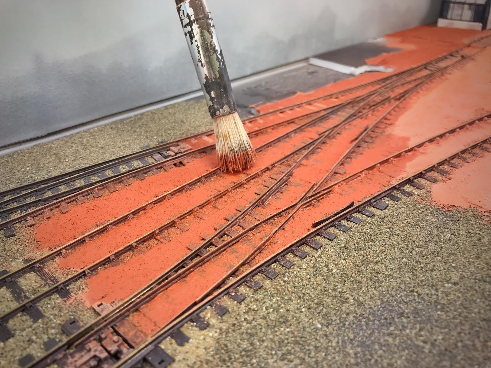

et une autre utilisation de la terracotta

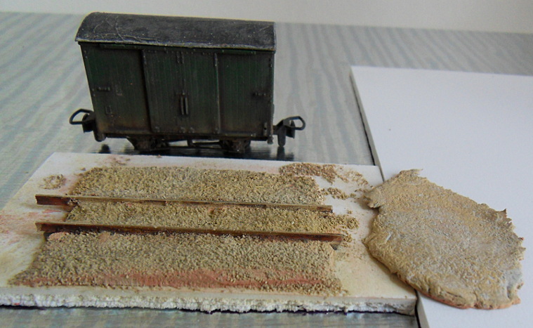

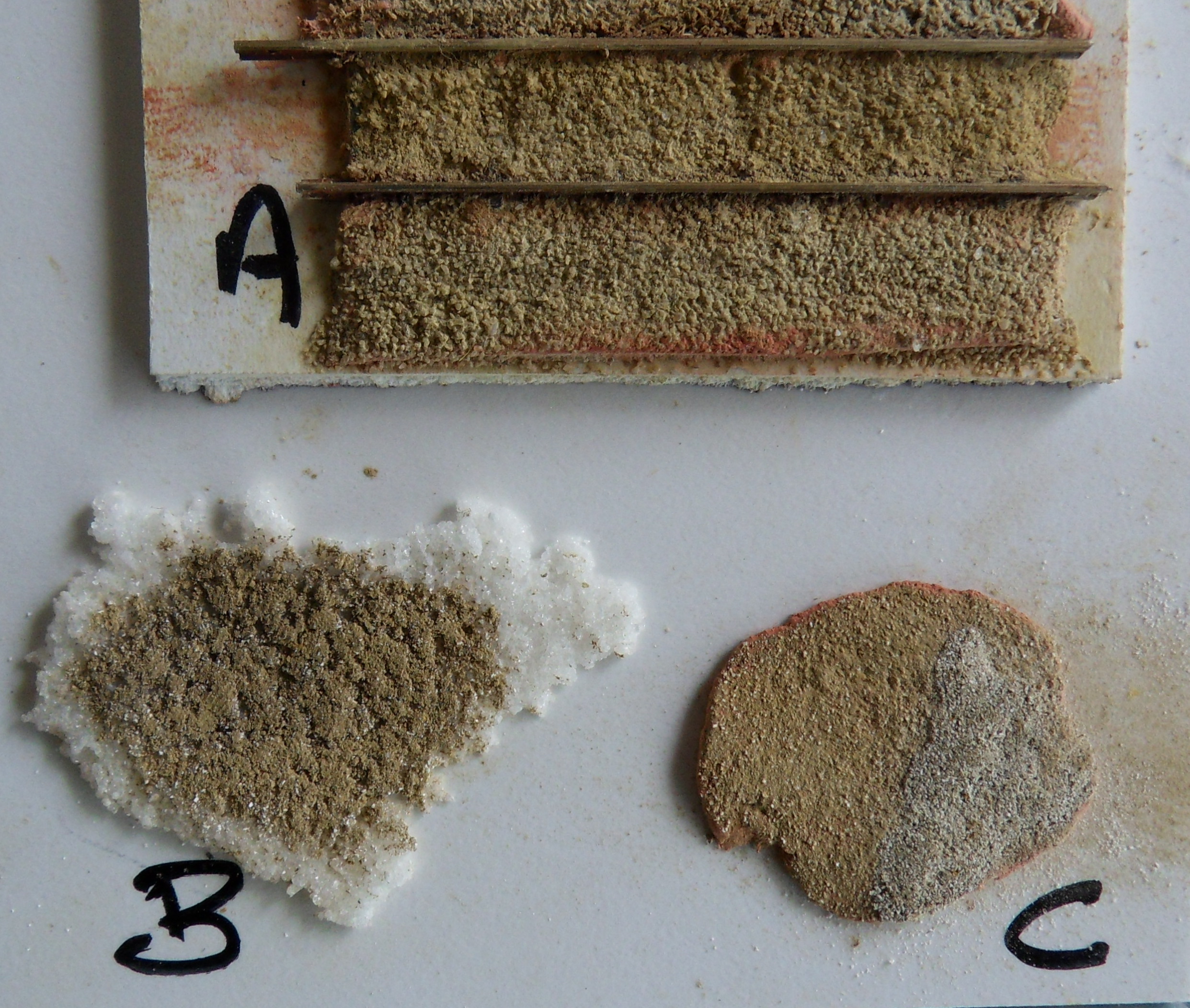

Essais faits
A - base terracotta Das tapotée à la brosse + sable plage Busch + mélange terres à décor
B - base Pebeo texture sable + mélange terres à décor
C - base terracotta Das tapotée à la brosse + mélange terres à décor avec neige FR décor. La partie droite = essai râté
ptitrain

Si tu peux jouer avec la granulométrie ce serait très bien. Assez granuleux prés des voies, pour évoquer le mélange terre-sable-ballast. Puis une granulométrie plus fine en s'écartant des voies.
Pour un ballast sable, tu peux aussi rechercher des exemples avec l'ancienne voie du Blanc-Argent.
Re: Port breton et plus si affinité. ..
Messagepar ptitrain » 13 07 2018 à 23:37
Tu me confortes pour le mixte en granulométrie, c'est ce que je pensais faire ;)
Je vais refaire un essai avec un bout de voie
et c'est vrai que vu à 50cm la différence est minime, voir inexistante 8-)
mais ma voie est à 15 mm du bord :mrgreen:
et effectivement #B6
Il va falloir que je fasse beaucoup moins régulier que mon bout d'essai
