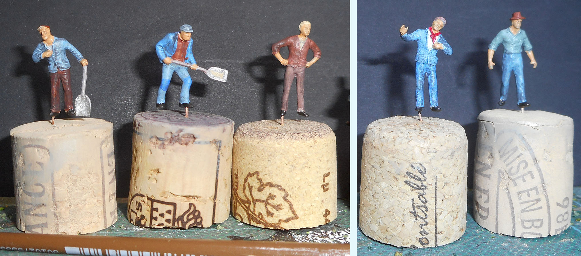

Comme prévu, peinture des bonhommes ce matin.
En attendant que ça sèche, j'ai essayé d'améliorer ce :censure de panneau de fond, en arrachant ce qui avait cloqué et en donnant un coup d'enduit : peine perdue, c'est encore plus catastrophique :C2 :C1 (pas de photo, je ne veux pas déclencher de crise cardiaque ou de fou-rire).
Comme en plus je m'ai gourré dans les passages de voies :rod_siflet , demain matin je vais faire retailler un autre panneau de 5 mm.
Et cette fois, peinture directe après ponçage. Na :prrrt: !
Tant pis si l'on voit les fibres du bois.

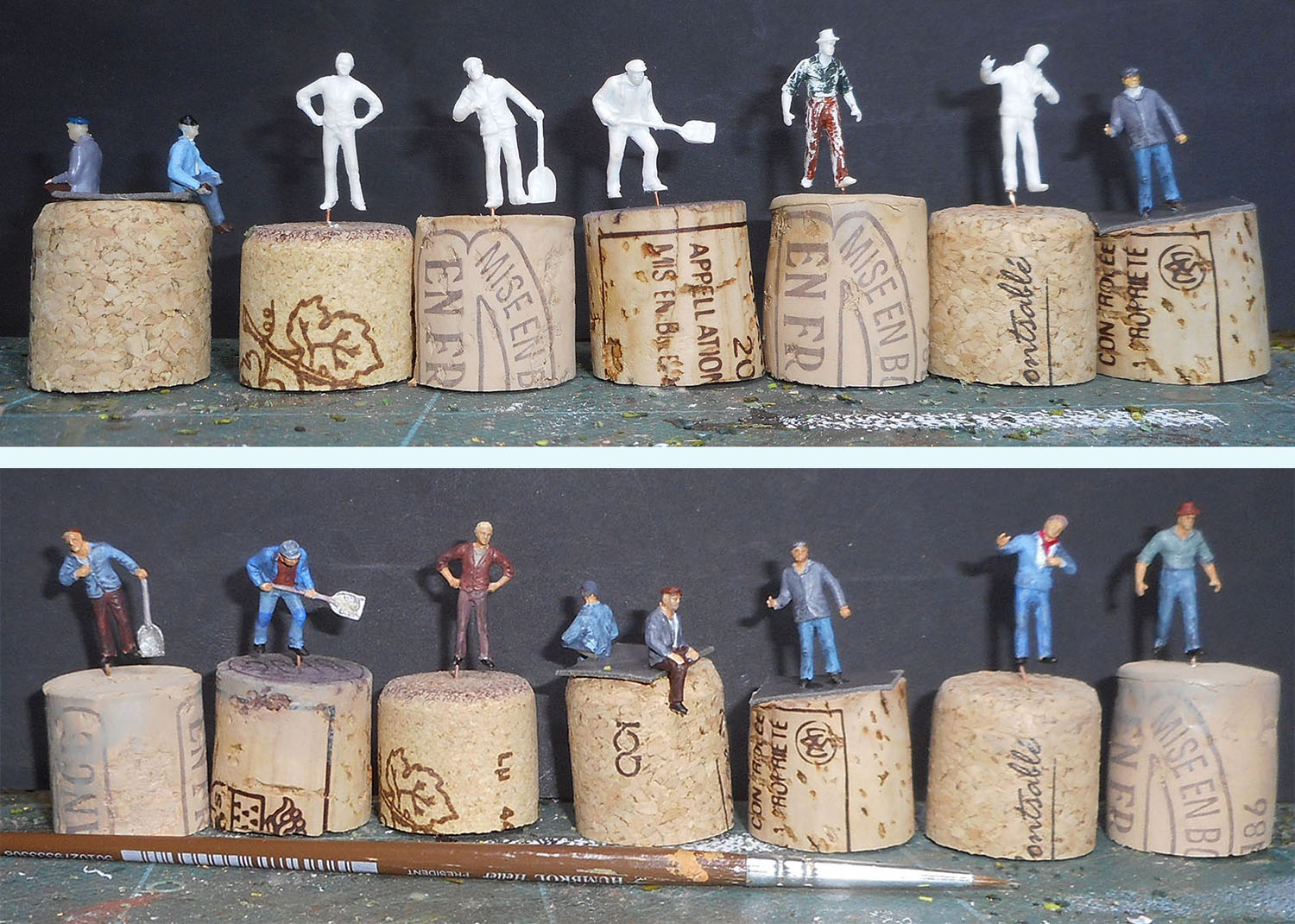

En fin d'aprèm, les personnages étaient secs.
Donc un petit lavis pour ombrer les détails.
Attention, pas d'ombre noire mais un mélange de la teinte d'origine (euuuhhh...) avec très peu de noir.
Et hop !
J'ai dit "très peu de noir", et là j'ai eu la main lourde !
D'ailleurs j'ai appris un jour en visitant le Louvre (je crois) que les ombres sont bleutées voire violacées... ce qui est absolument vrai !
Mais à la distance où ce sera vu, mieux vaut forcer la dose.
On va dire comme ça :ange: ...
Les conducteurs d'engin seront collés à l'adhésif double-face, histoire de pouvoir démonter les engins dont le bloc moteur se retire vers le bas.

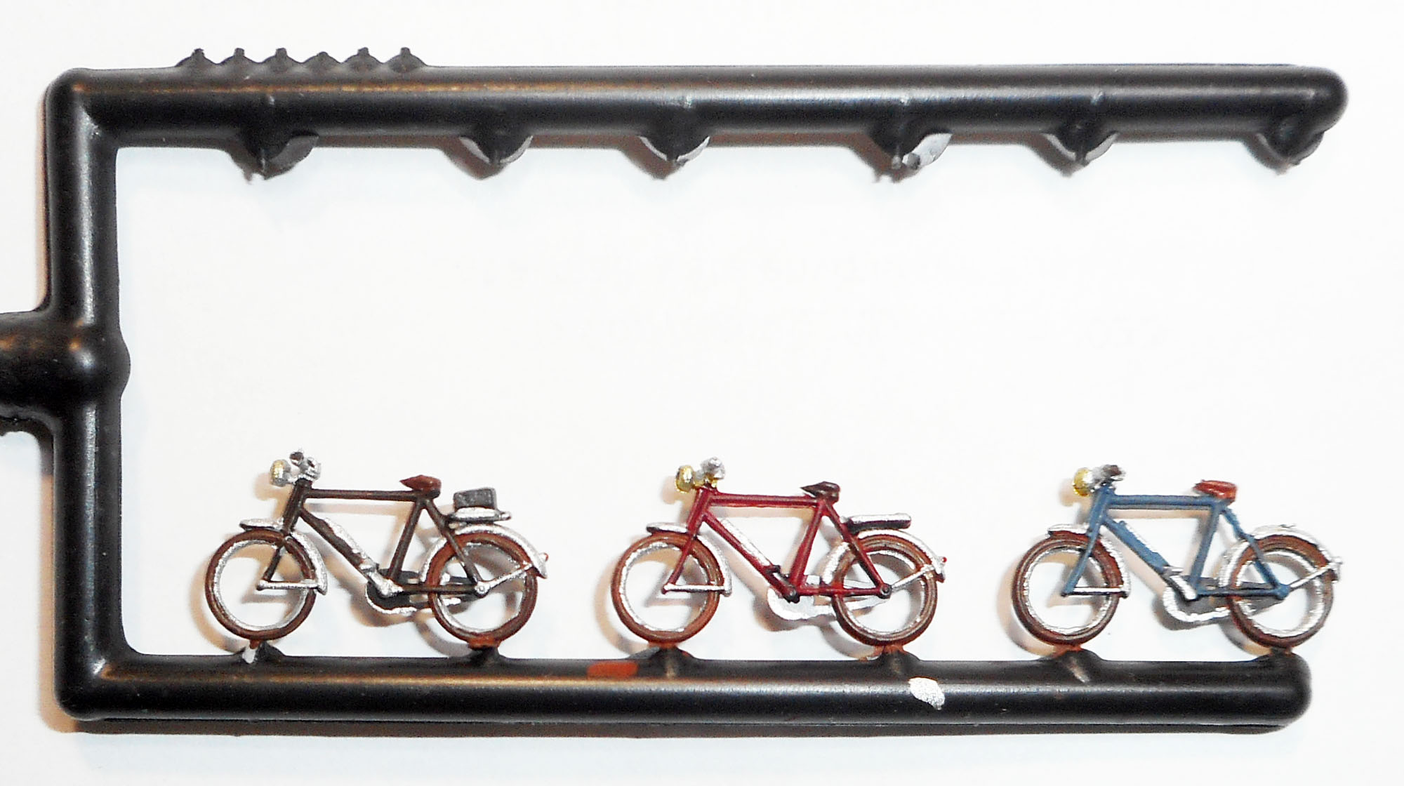

Ce matin, peinture de vélos pour compléter l'abri :
viewtopic.php?f=4&t=12305&hilit=abri+%C3%A0+v%C3%A9los&start=840#p490740 en bas.
Défauts d'alignements des moules, mais inutile d'essayer de jouer de la lime car les vélos sont en plastique semi-dur. Ou semi-mou, c'est comme on veut :C6 . La cata...
Sur les 6 de la grappe, j'ai tant bien que mal réussi à en peindre 3 de façon à peu près correcte, après avoir varié les porte-bagages qui sont tous "chargés" d'origine :
La peinture des jantes est un grand moment H4 ...
Vu de près, c'est pô terrib' mais de loin et sous l'abri, ça fera illusion.

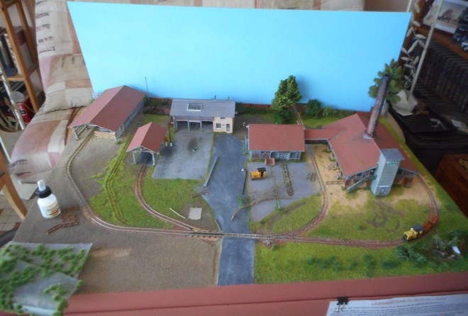

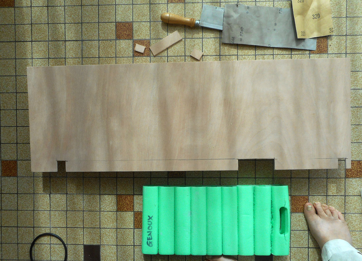

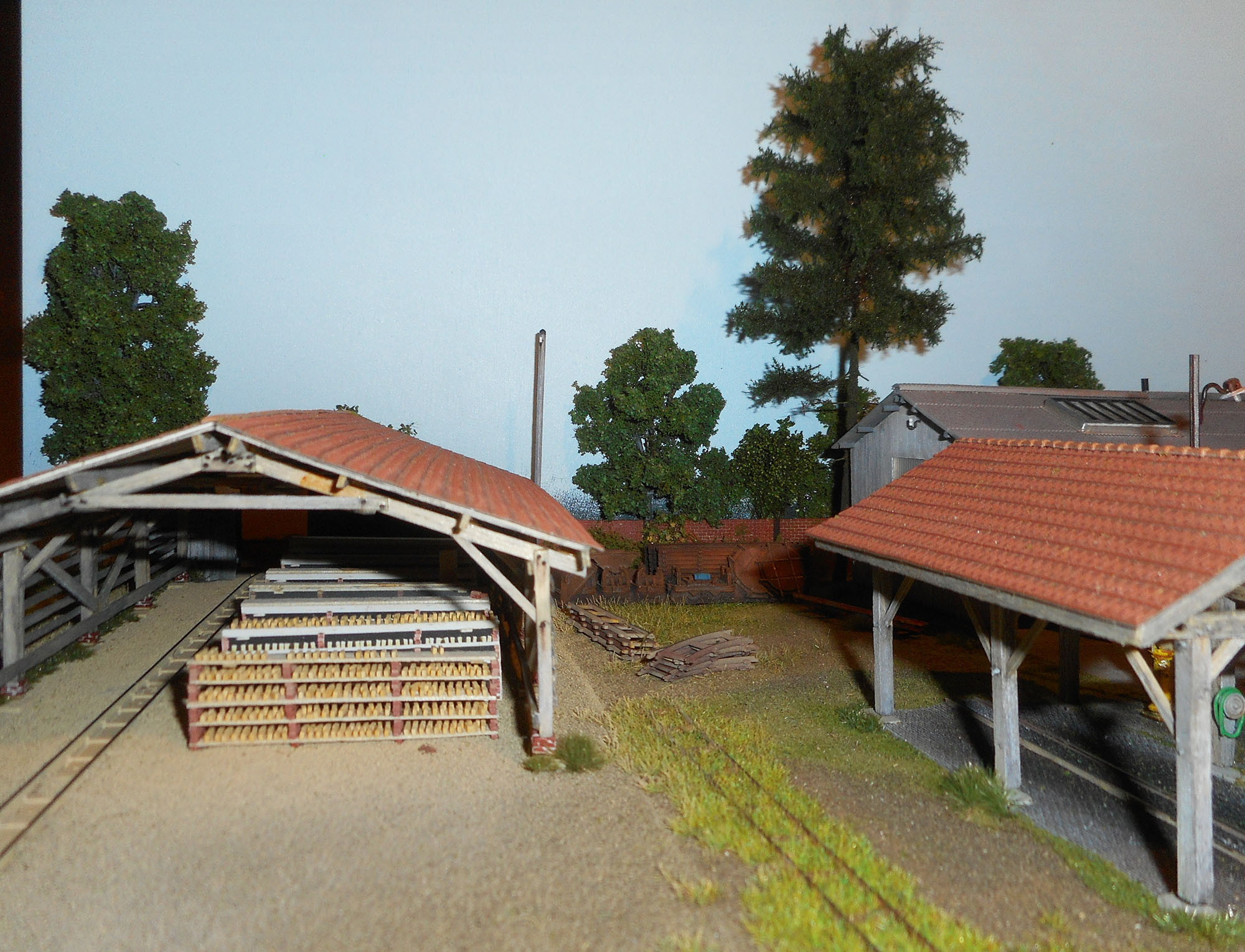

Le fond de décor (Saison 2).
Nouveau panneau, nouvelles découpes.
Mais cette fois, elles sont au bon endroit #B6 :

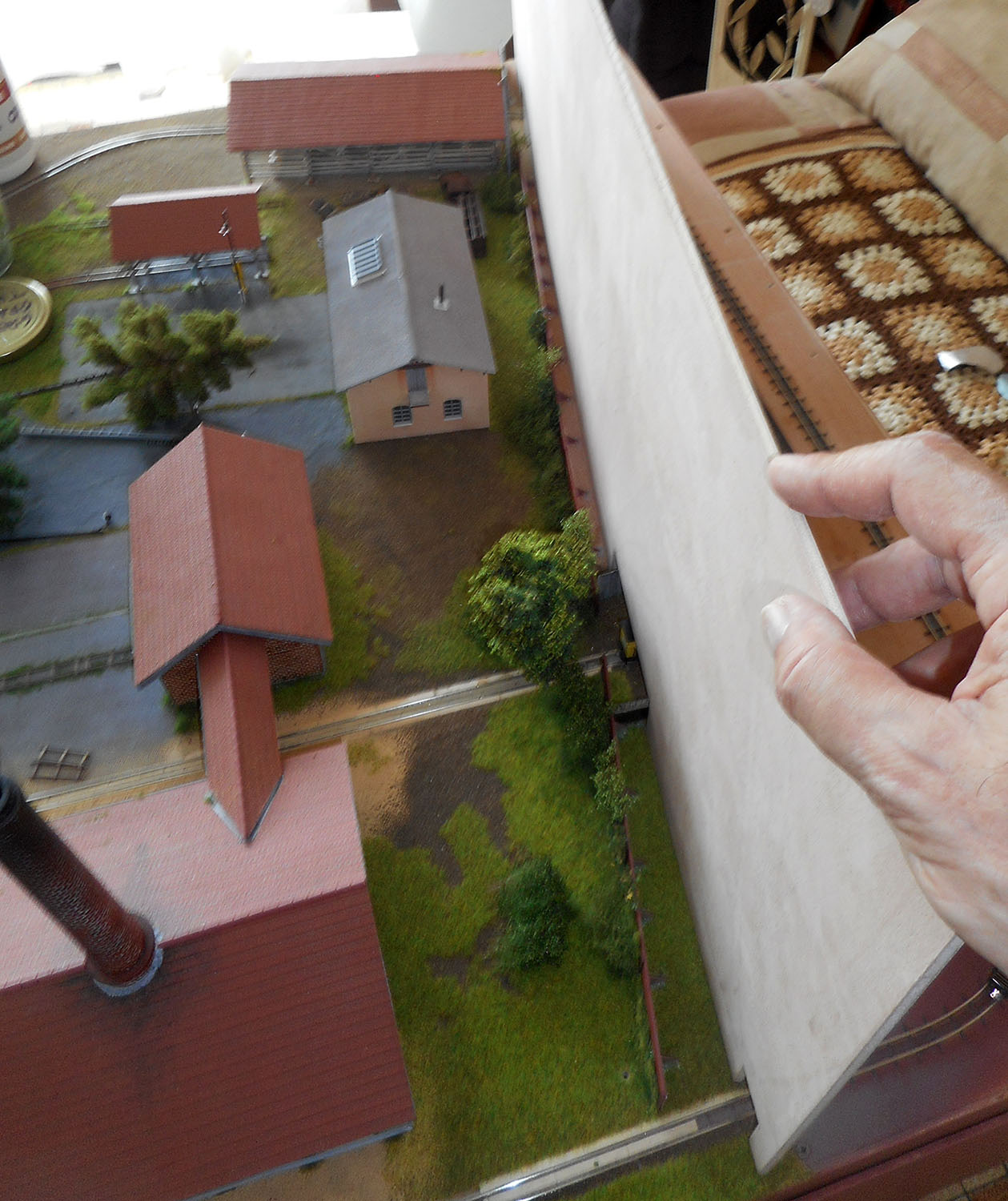

Le panneau viendra quelques cm derrière le mur, et sera en partie végétalisé :

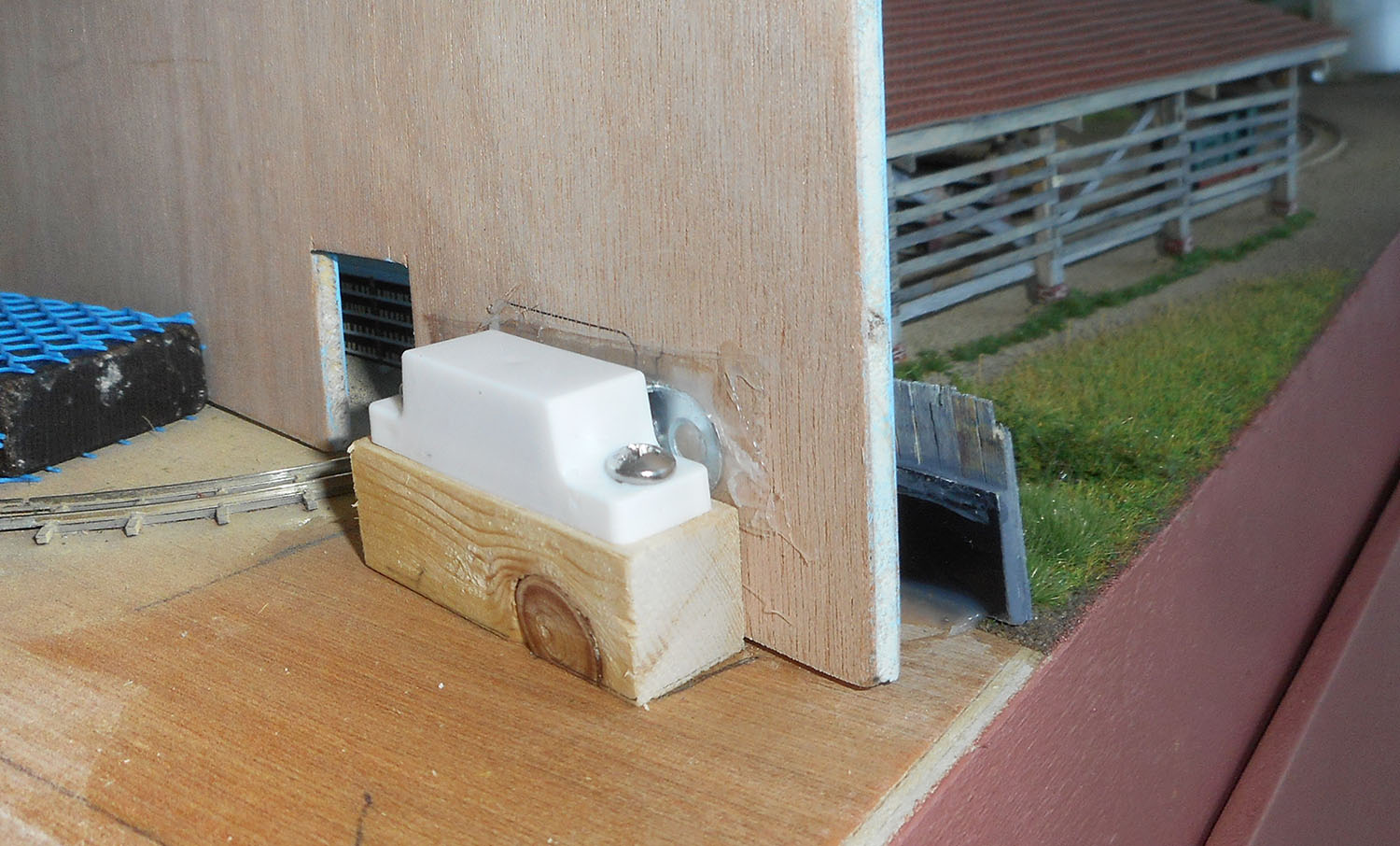

Il tiendra avec 2 aimants de porte de placard, un à chaque bout, qui traînaient par là (nan mais y'a pas que les néodymes, hein) :
Le 10 au soir, peinture bleue générale, et essai ce matin :
Validé :ipb-251 .
Bon, p'tête un peu soutenue, la couleur, mais je suis tombé en panne de blanc à 22h18.
C'est bêta, ça...

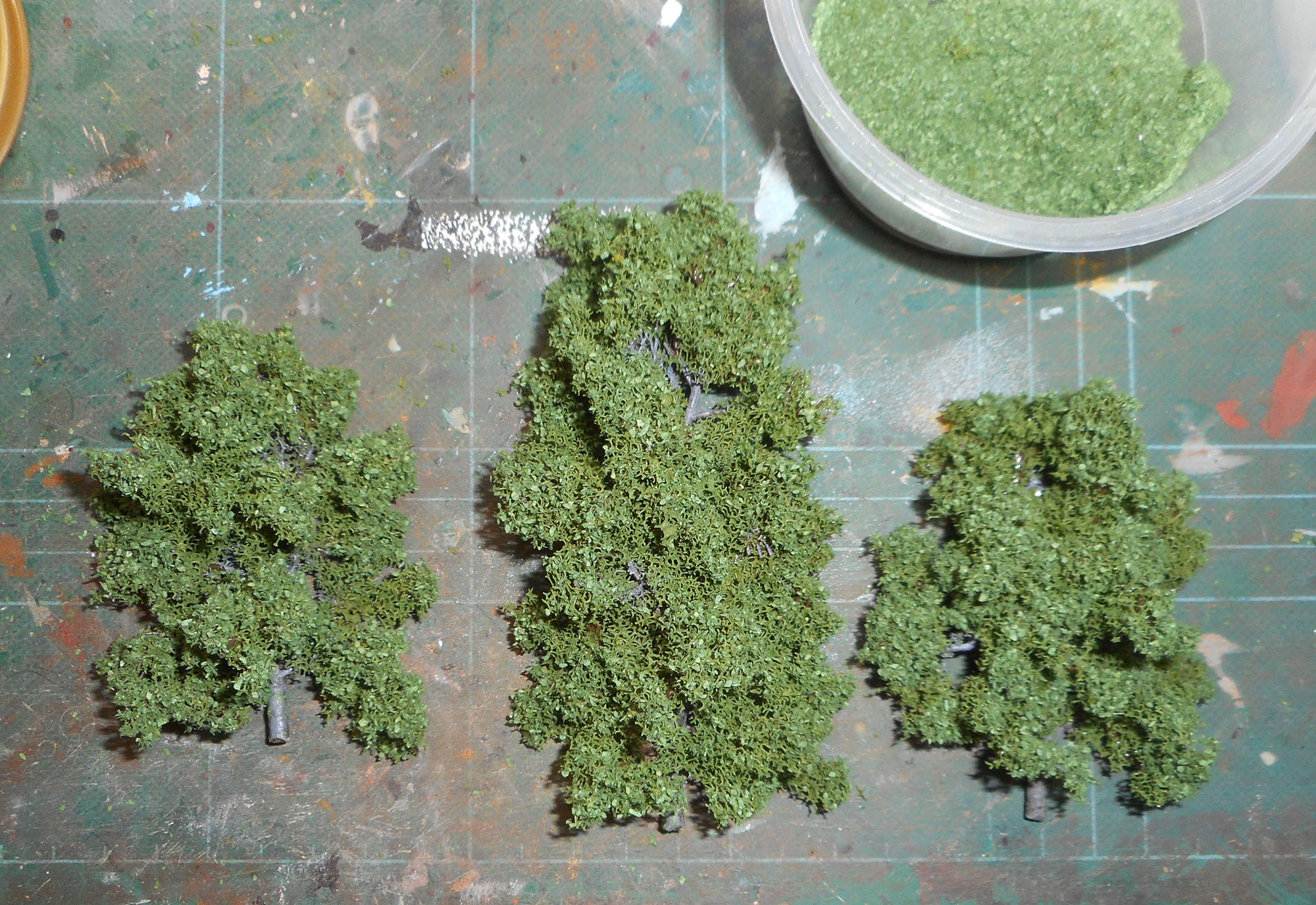

Le fond de décor (Saison 3).

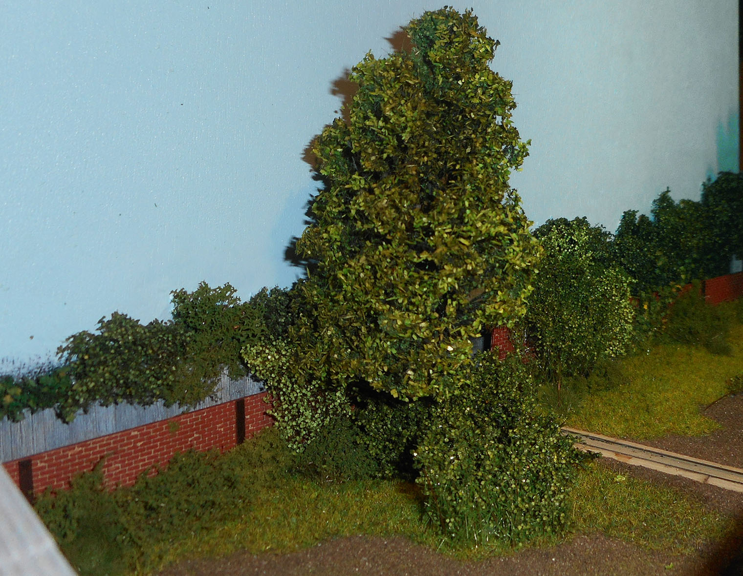

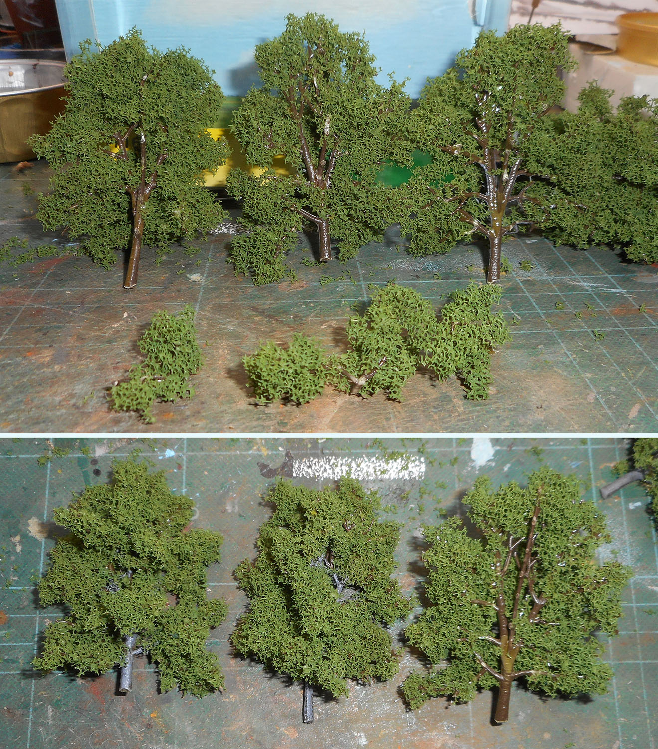

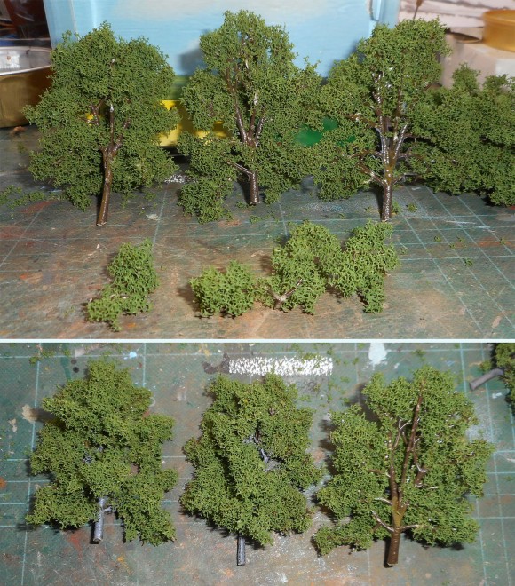

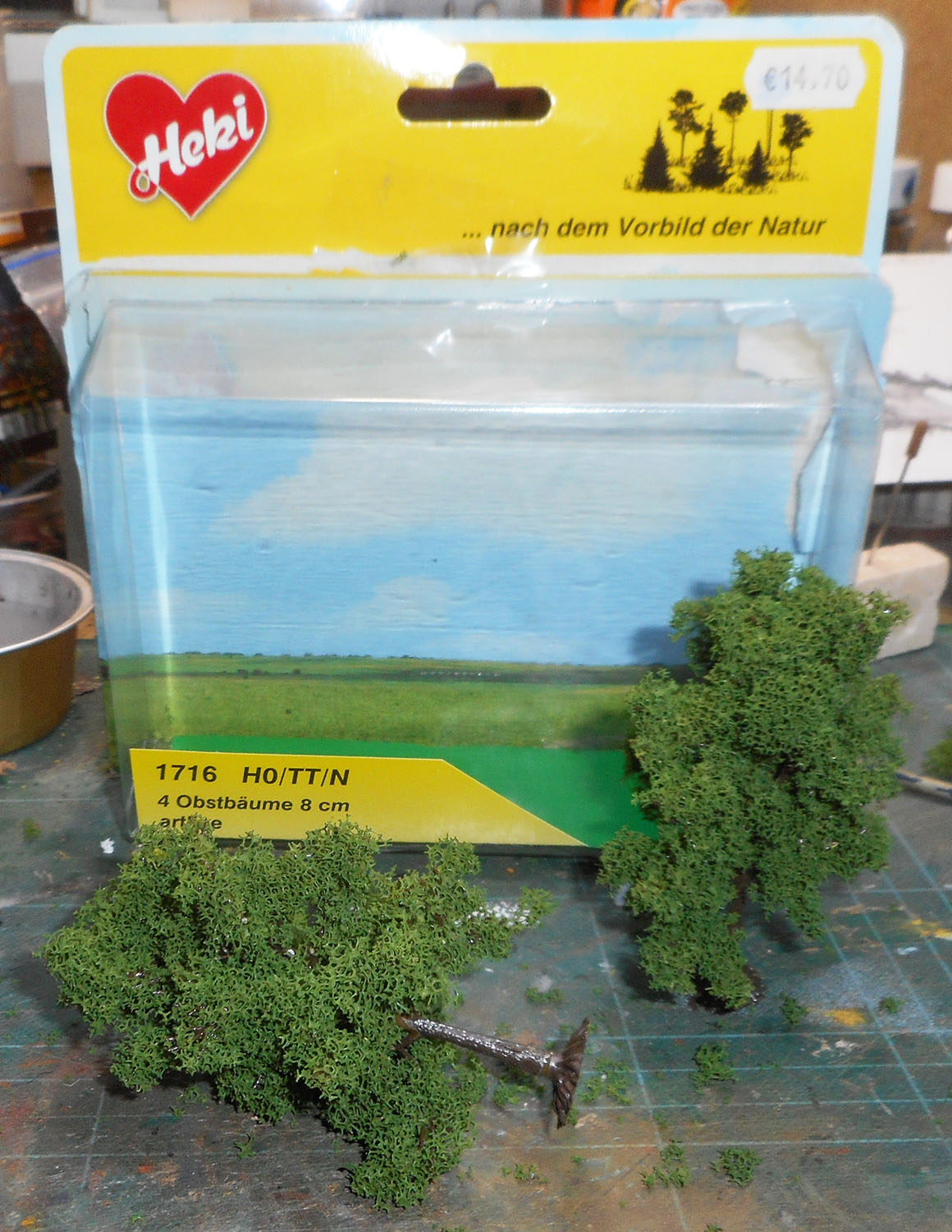

Une idée, déjà réalisée au Rail Club de Marennes, est de végétaliser une partie du panneau.
Pour cela, je vais utiliser un tas de buissons tout faits, et des arbres issus d'une boîte Heki :
Mousse collée avec un produit pâteux et poisseux, des fils de colle partout qui ont fondu le tronc en plastique, mais je savais déjà comment les améliorer lors de l'achat (15 € les 4, hauteur 8 cm).
Un autre avantage est que le plastique possède la faculté de pouvoir être mis en forme... et la garder.

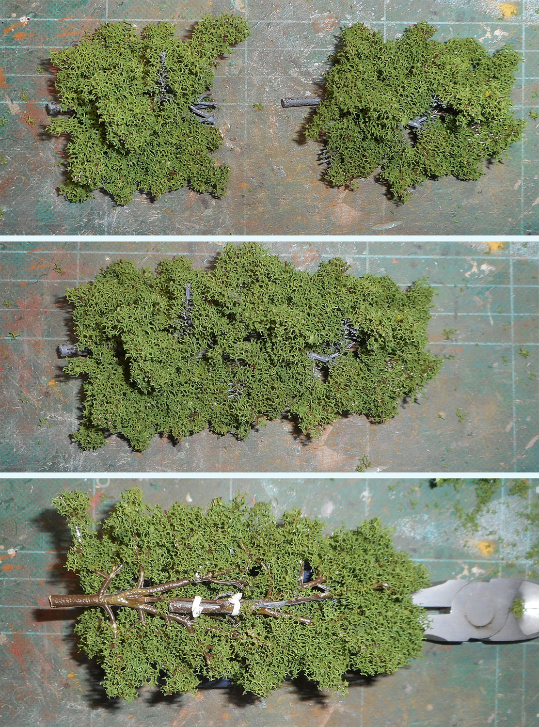

De façon à ne pas avoir trop de relief et réaliser en quelque sorte des demi-arbres, commencer par en aplatir l'arrière et couper ce qui gêne, ça fera des buissons.
Et donner un coup de peinture grise sur troncs et branches apparentes, parce que brun, c'est plutôt rare chez nous pour des feuillus :
À partir de 2 arbres, j'en ai fait un plus grand en étêtant celui qui sera en bas.
Fixation mécanique, parce que la colle, c'était pas assez rapide.
Et pas sûr que ce soit pérenne :
Comme la mousse déchiquetée n'est pas des plus réaliste, quelques "légères" touches de colle sur les extrémités et projection de feuilles miniatures :
D'autres font mieux mais pour un fond de décor, ça ira bien.
J'éclaircirai peut-être par ci par là :F9 .

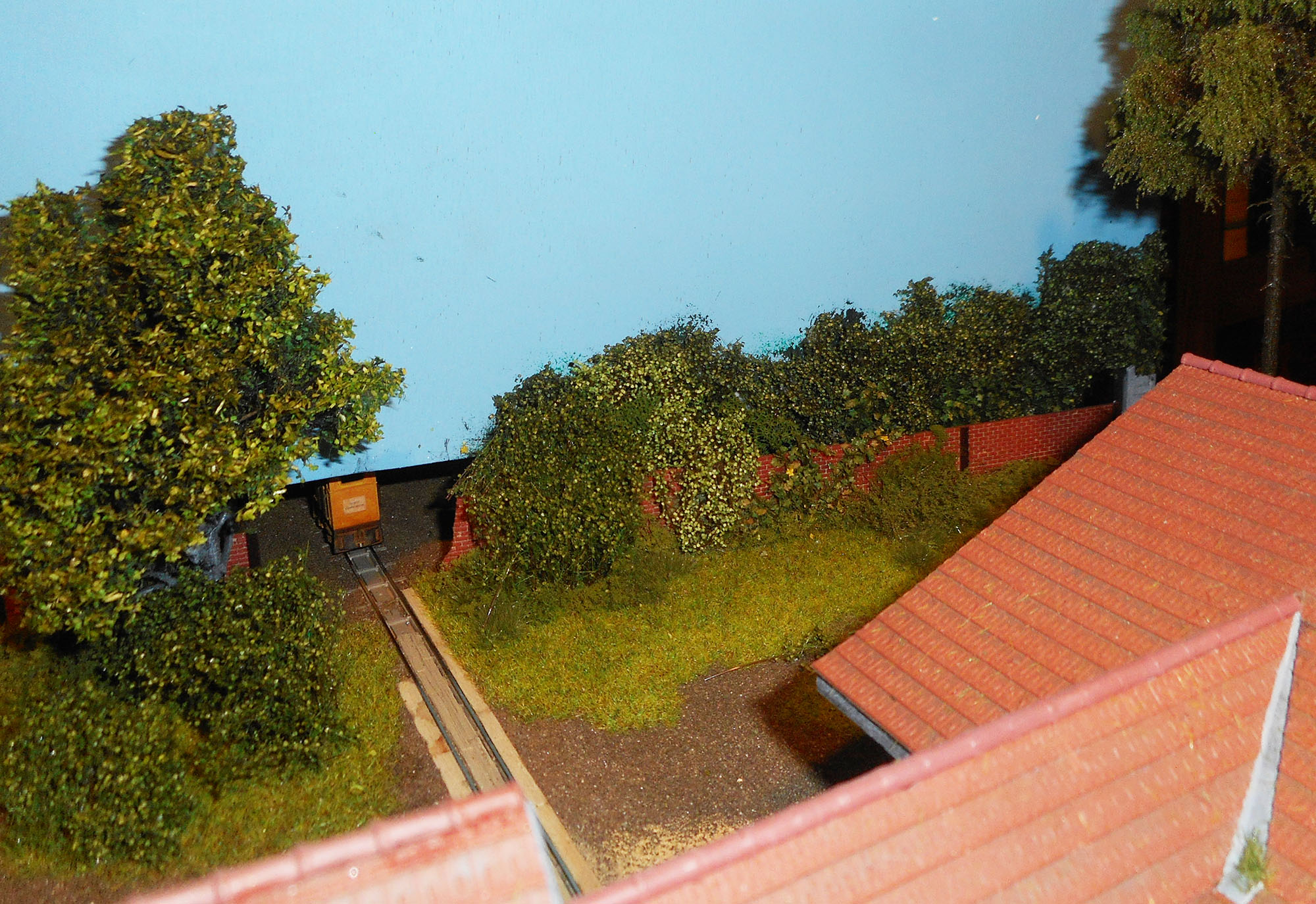

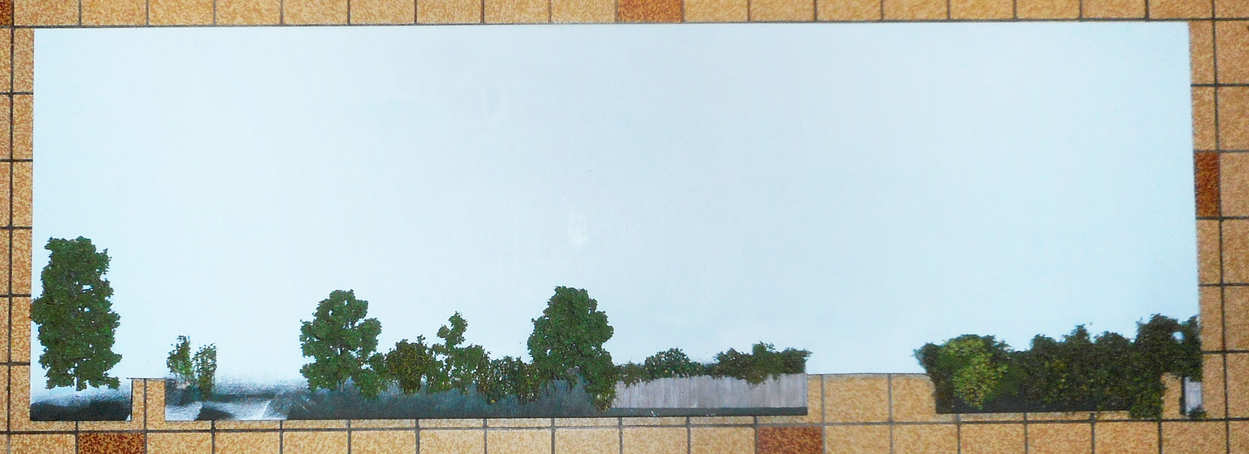

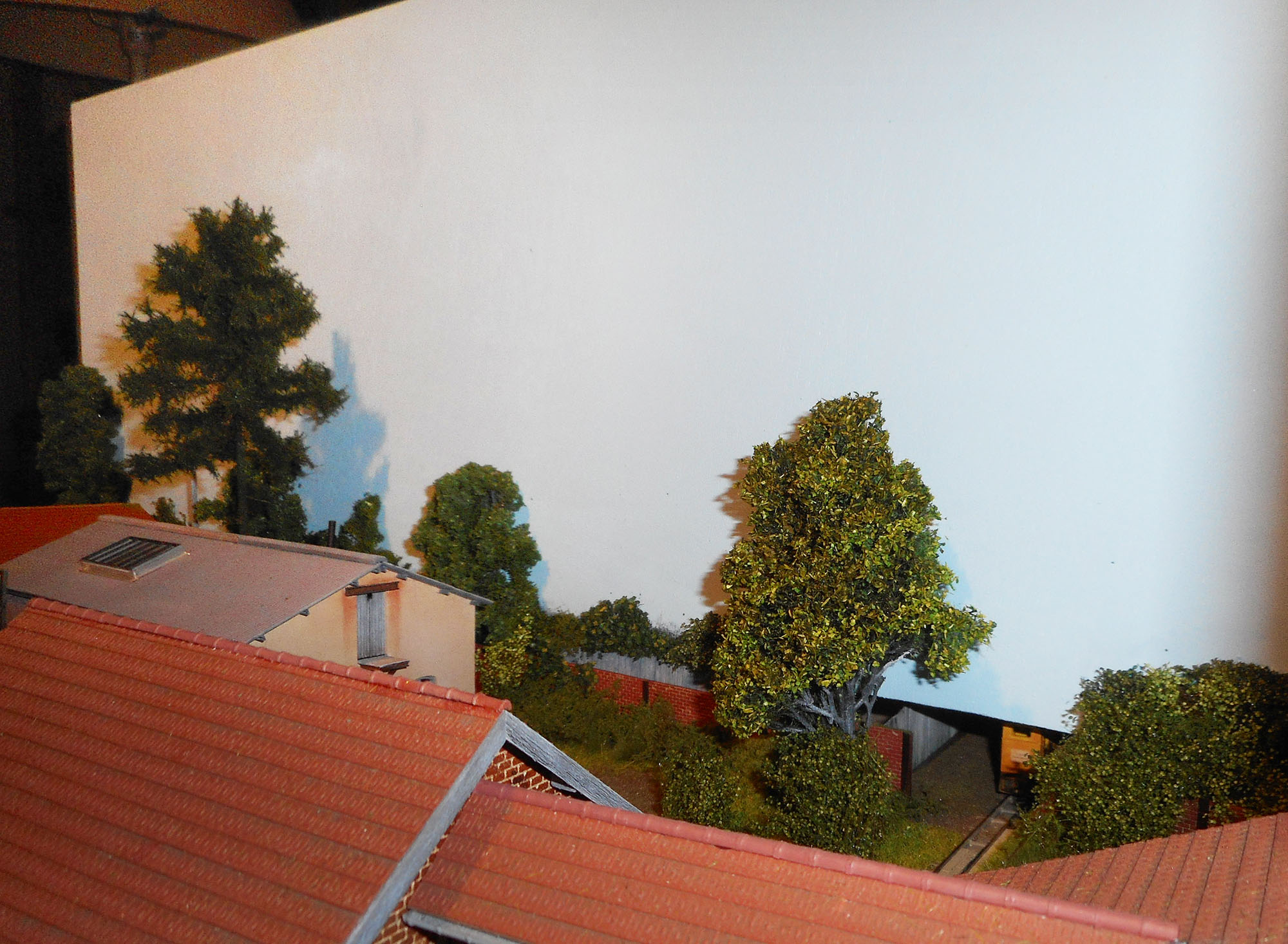

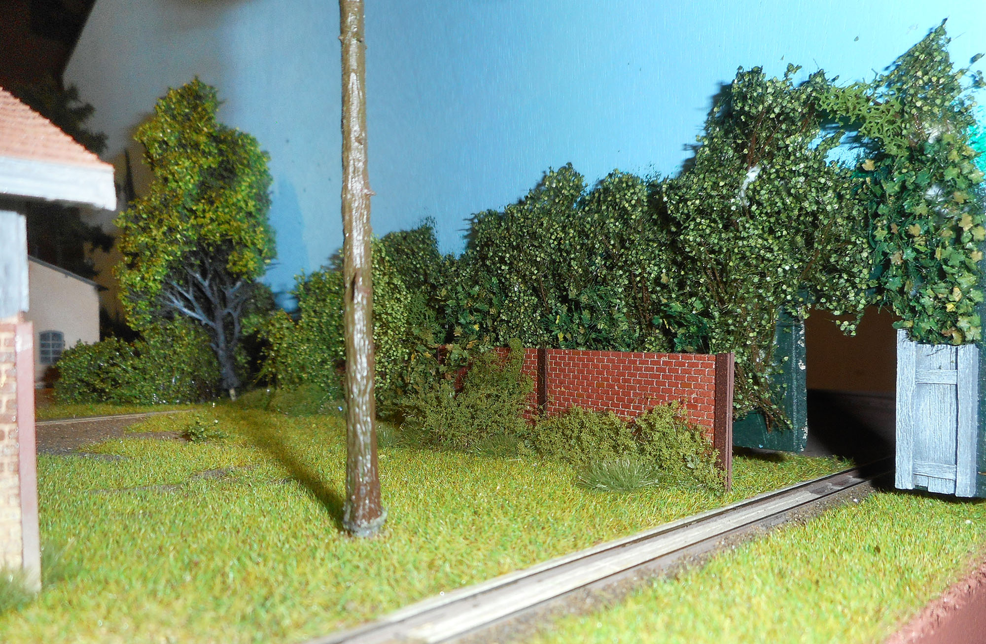

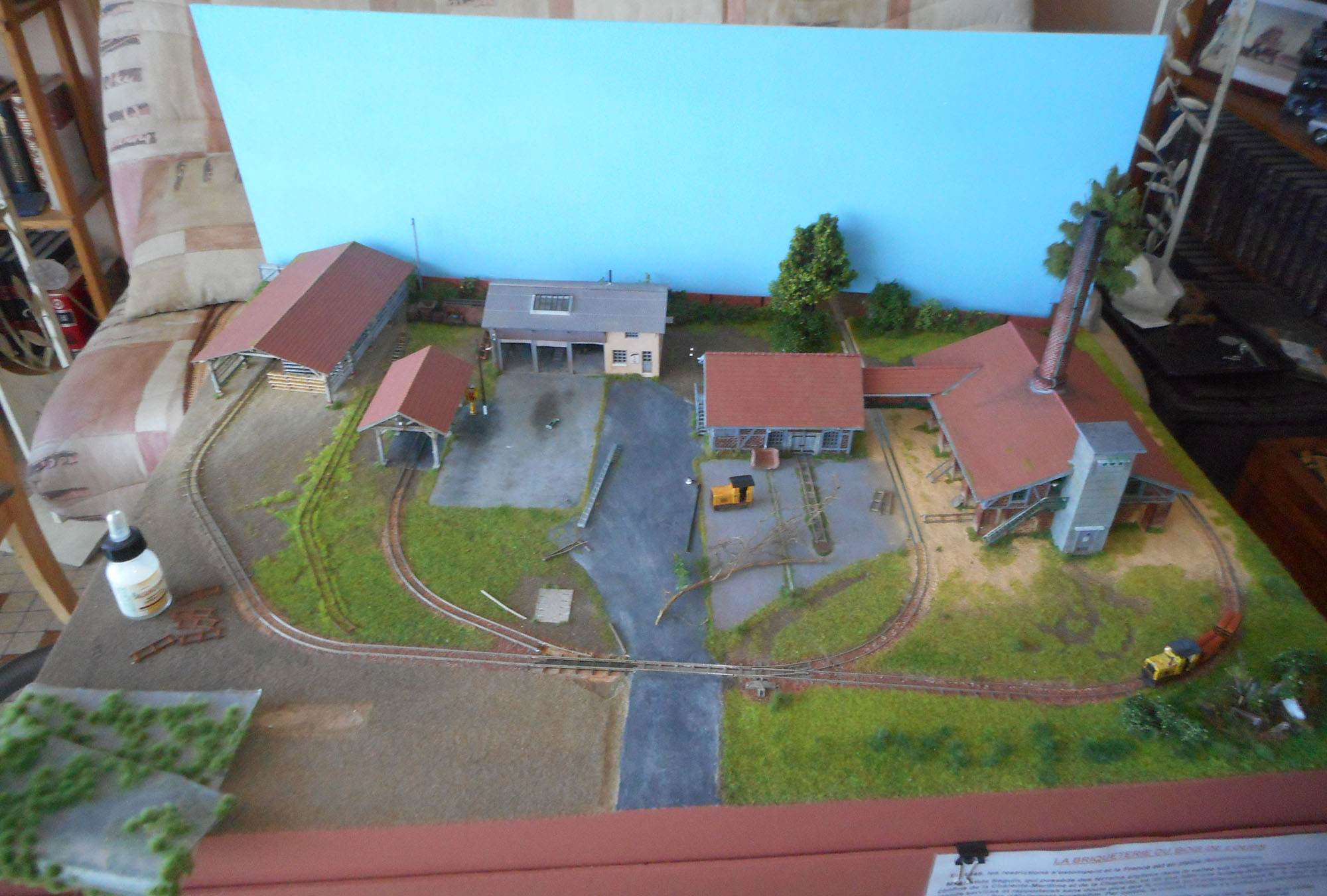

Messagepar Patrick ze rabbit Deludin » 12 09 2022 à 22:53
Ben vouala, c'est fini... ou presque #B2 .
Le ciel est d'un bleu moins soutenu qu'à l'origine.
Les arbres sont fixés avec du fil de fer en cuivre, le plus rare #A8 , au travers du panneau.
Le fond tout seul :
... et en place :
Quelques vues de détail, qui me permettent de voir qu'il y a quelques trous dans la raquette :
Bon, boucher les trous.
Et puis peindre le dos, parce que là, ça a fait bilame et ne me facilite la mise en place, avec le "ventre" côté réseau.
Et puis coller les vélos sous l'abri.
Et puis passer à la suite, passke je ne sais toujours pas quoi mettre :F9 au premier plan de gauche : pour le moment, c'est toujours la surface terreuse !
