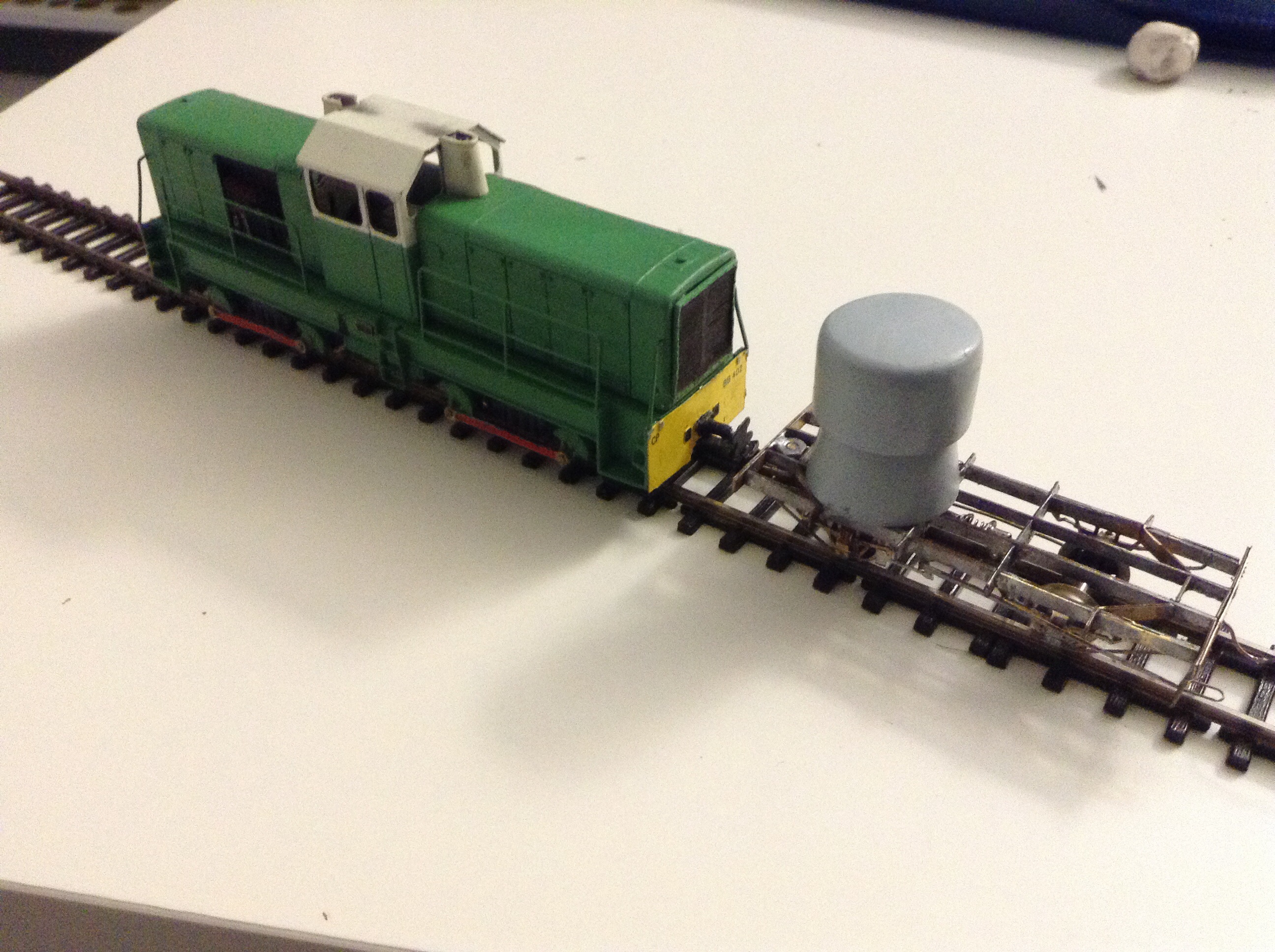

Victor le chat a écrit:Très utile la version post modernisation pour construire certaine choses #B6
C'est du côté des bougies cuves que ça avance, je montrerai à ceux qui viennent à Gennevilliers ! #B5
J'ai tronçonné ce qu'on appelait les bougies, et j'ai collé un empilement de CP par dessus, mastiqué et bien limé, la photo est prise après la dernière (j'espère) couche de mastic. Il restera quelques accessoires à mettre en place, je tenterai de le faire demain ou dans la semaine.
J'en montrerai qu'une à Gennevilliers car la seconde est un peu moins bien tronçonnée, je vais avoir du boulot dessus, mais ça se fera :B3

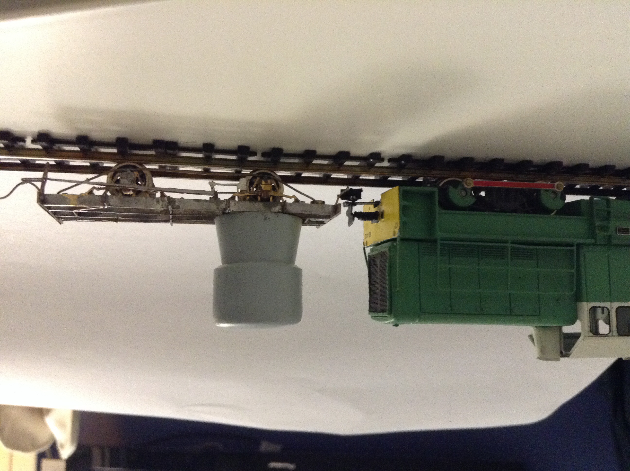

Messagepar Victor le chat » 08 09 2014 à 22:02
Comme ça ? #B2
Benjamin a écrit:super, le résultat sera beau.
Merci Benji #B6 :maitre:
C'est plus beau en vrai qu'en photo (c'est même carrément horrible en photo H4 )

J'oubliais de préciser que la cuve est prototype, il y a encore de la retouche à faire au mastic (léger léger) peut être 2-3 ponçage encore, et surtout reponcer la peinture, car c'est peint au pinceau, donc on voit tous les trais H4
La seconde cuve sera "achevée" avec du syntofer, normalement après Chatellerault, parce que la période post-expo et post-contrôles va être très chargée ! H4 H4

Si bien sur, sauf que celles prototypes, qui prendront place sur un wagon, sont inexactes sur certains points, qui seront je l'espère, modifiés et rétablis quand je ferai la "v2", que mon père me tournera dans de l'aluminium, et qui seront en fait des cônes qui d'emboîter ont dans les restes de embouts de pieds de chaises. Je ne sais pas trop comment m'y prendre pour mouler un cône, donc si vous avez des tutos je suis preneur, sinon, je ferai faire la dizaine de cuves par mon papounet :maitre:

Pour le moulage du cône deux solutions....
-Tu colles la partie la plus large du cône sur le fond de ton cadre de moulage et tu coules le silicone, dans ce cas pas de possibilité d'avoir la citerne en complet
-tu fais un moule en deux parties et là pas de souci, tu sors ta citerne en complet, le cône plus le cylindre supérieur.
