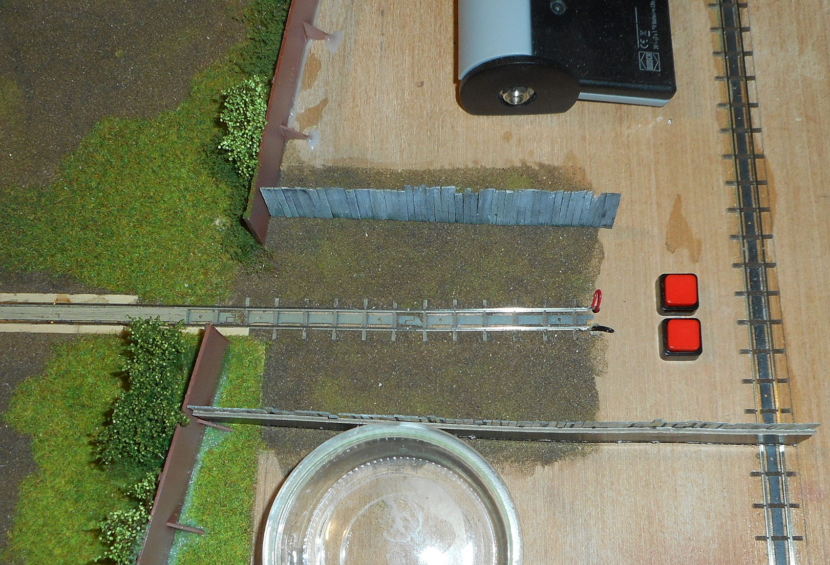

Restait l'autre impasse qui, avec le locotracteur en pousse, permettait d'amener par exemple les wagonnets remplis de briques crues jusque dans la coulisse. Là, échange des wagonnets pour ceux qui repartent avec des briques cuites, à l'abri du regard des visiteurs médusés.
Seulement voilà, si le 2e aiguillage fonctionne très bien (1 fois sur 12, quoi ; pas mal étant donné sa géniale conception :rod_siflet ...), j'avais un problème électrique incompréhensible que je ne détaille pas ici.

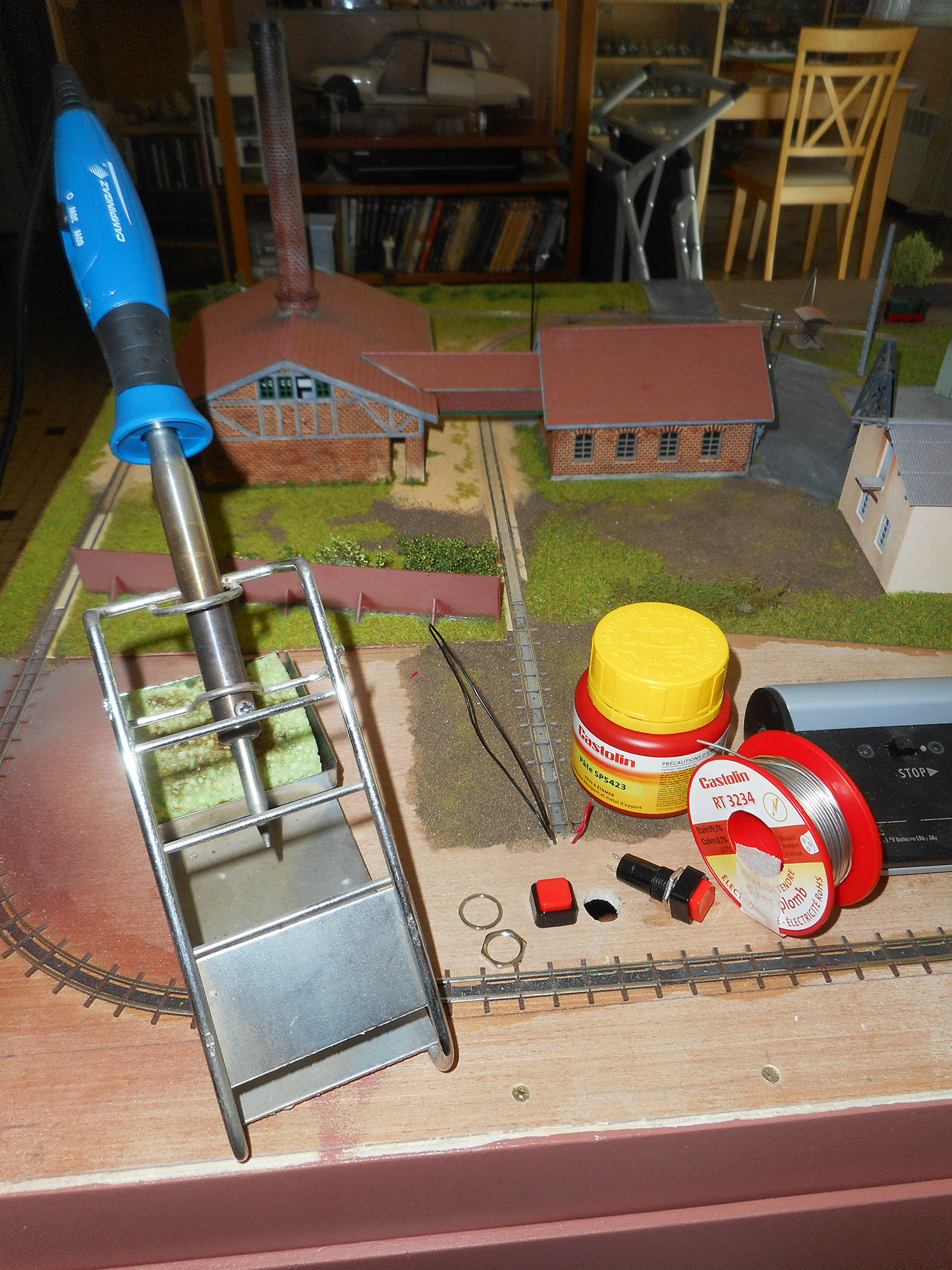

Donc, j'ai :
* isolé cette voie du reste du réseau, les 2 files de rails sectionnées après l'aiguille,
* alimenté séparément cette voie à l'aide de boutons poussoirs dans la coulisse,
* raccordé ces boutons sur le "transfo", en veillant au respect des polarités.
Vu de dessus, voici ce que ça donne :

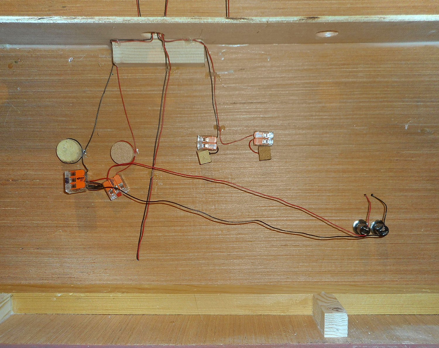

Dessous, j'ai pas fait dans la dentelle : fils soudés, pas fixés, et raccords Wago qui pendent lamentablement au bout des fils :
Assez perdu de temps comme ça en formalités !
Et en plus, ça fonctionne parfaitement... sur l'impasse. Pas de risques de dérive puisqu'il faut maintenir les boutons enfoncés pour que le courant passe.
Sur l'aiguille, ben euh, rien de nouveau H4 :C1 .
Je précise que ça n'est pas l'écartement mais la conception de l'aiguillage qui est en cause.
Demain, je referme le dessous et hop ! Fin du décor.

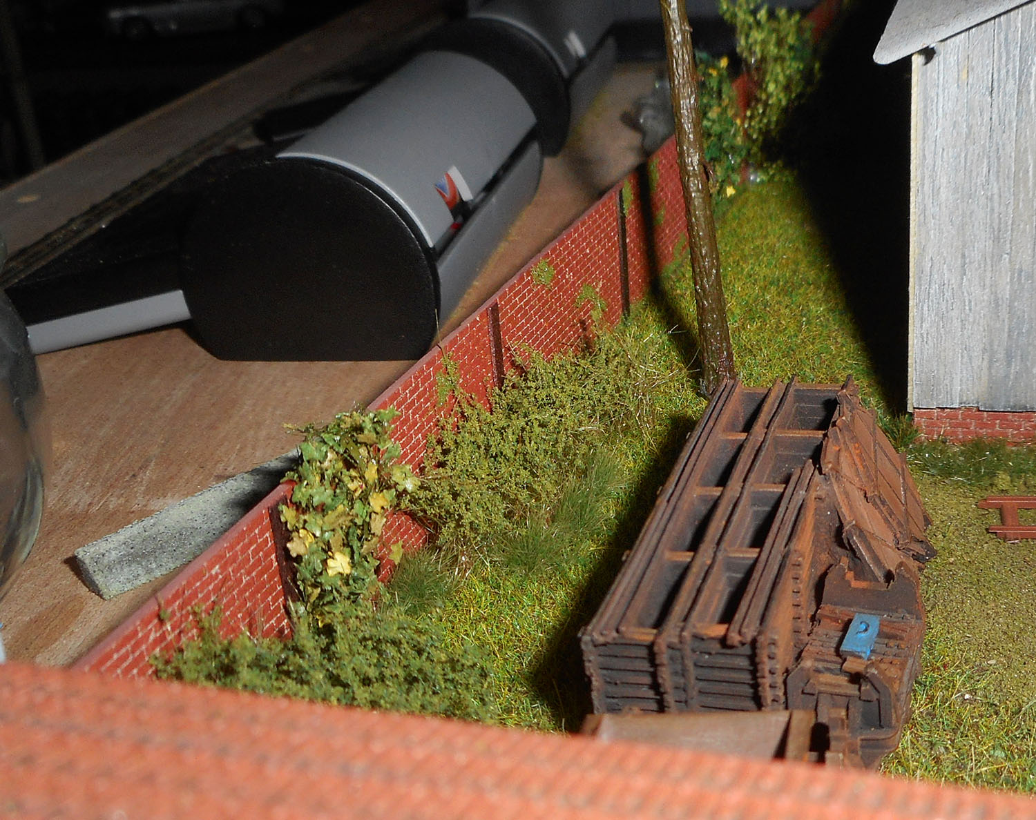

Un peu de décor pour fermer le fond de la partie visible.
D'abord, la fin du mur ferébrik, entre séchoir et four :

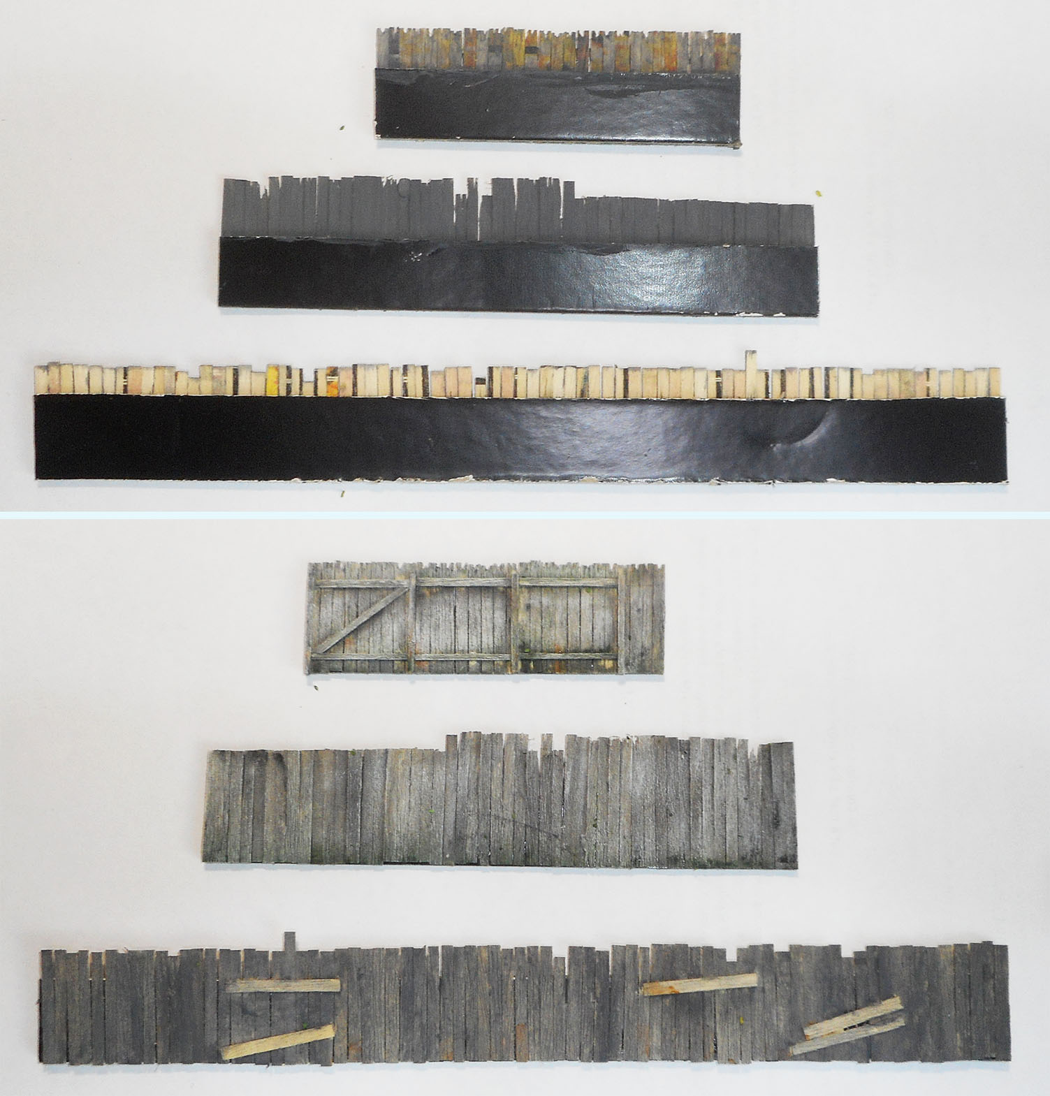

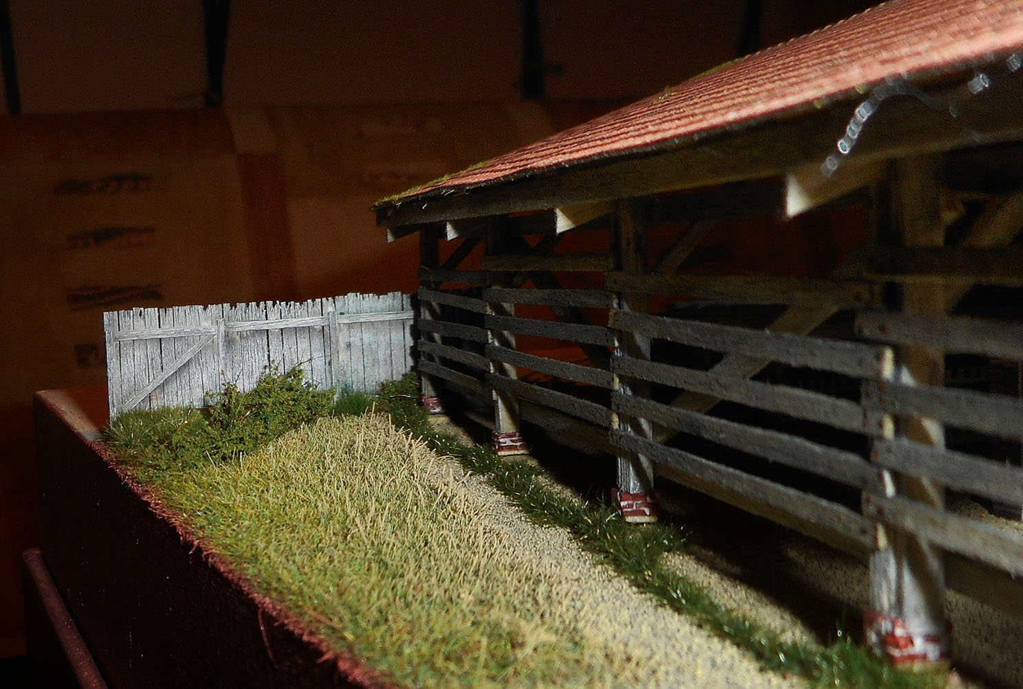

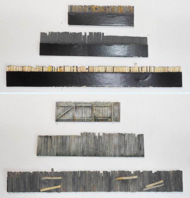

Ensuite, des clôtures en bois pour masquer les côtés de la "tranchée" qui pénètre dans la coulisse pour les manœuvres.
Des bouts de bois tirés comme d'hab de mon éternel calendrier, débités en série et collés sur des bandes de carton noir à l'aide de 2 cordons de cyano.
Ensuite, peinture grise, lavis de noir et brossage à sec de blanc :
"y'en a un peu plus, j'vous l'met quand même ?" :

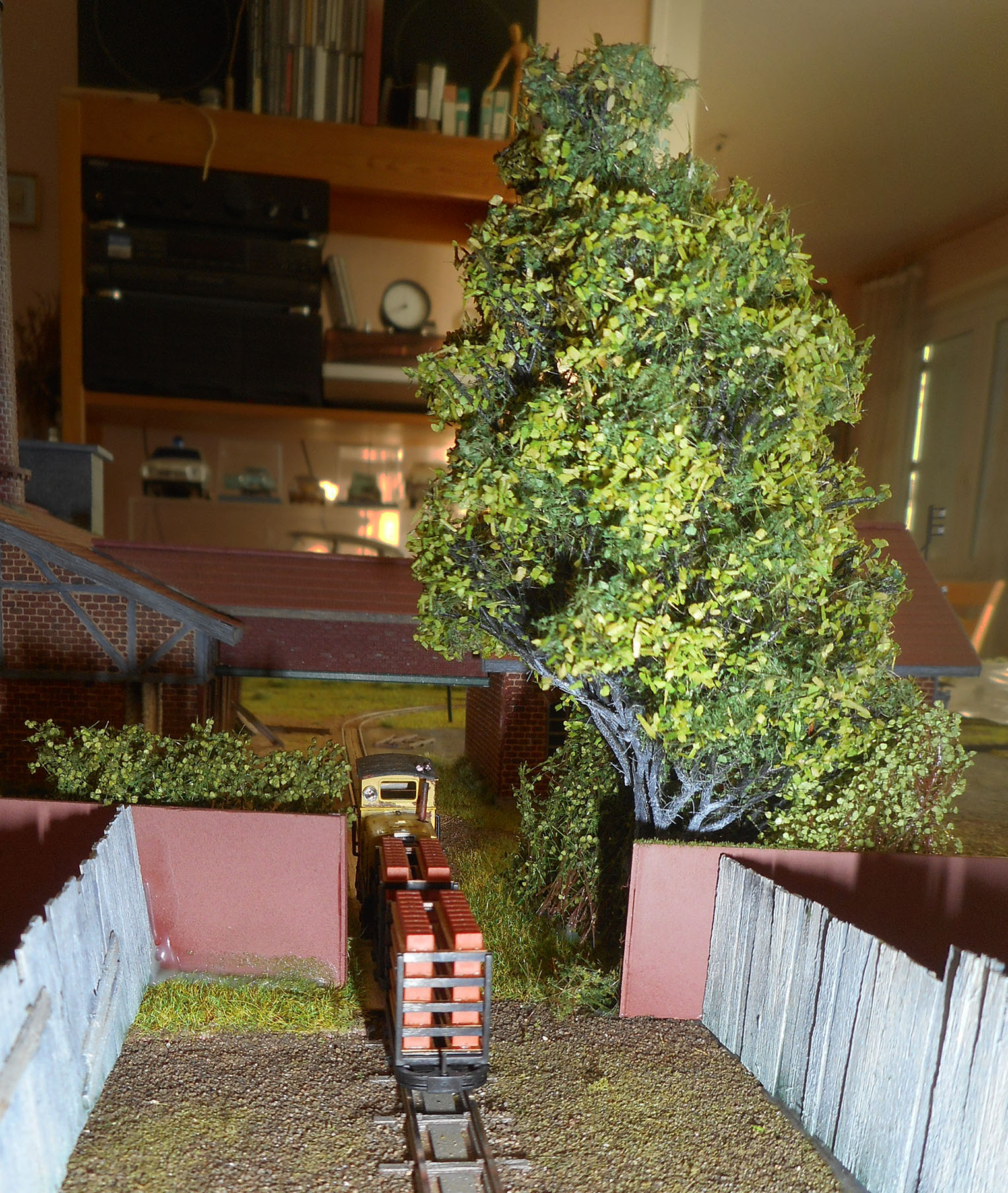

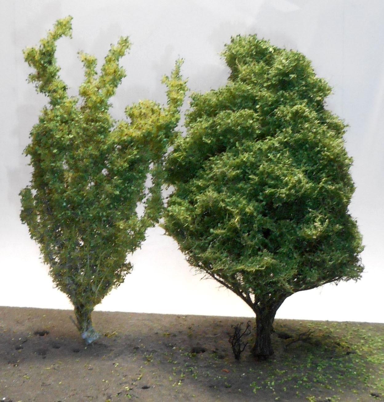

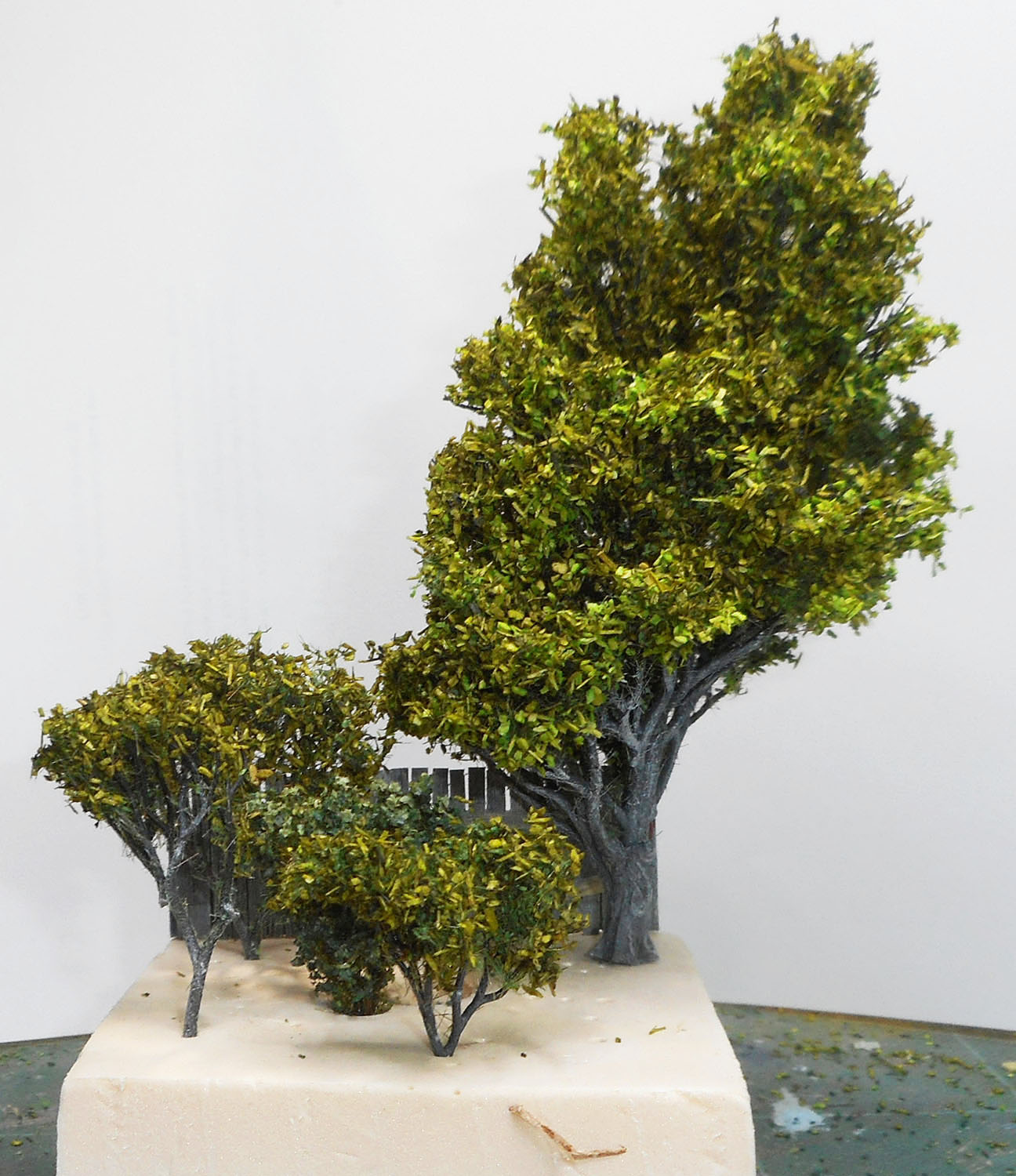

Enfin, un peu de végétaux, à partir d'une structure d'arbre Microrama.
J'ai d'abord floqué des fibres pour donner un peu de volume, puis du "feuillage" Sylvia qui n'est rien d'autre que de la bonne vieille sciure teintée comme commercialisé Faller il y a... 50 ans ! Seule différence, elle est plus fine :
La forme particulière de l'arbre :D3 -attends, tu vas voir- m'a permis de faire quelques buissons à l'aide des branches élaguées.
Et pourquoi l'arbre comme ça ?
Héhé, taleur :prrrt: ...

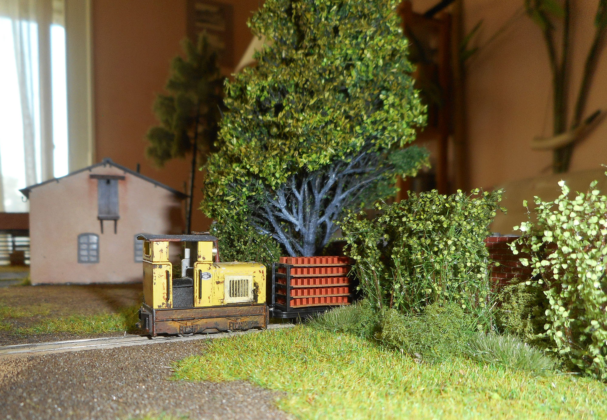

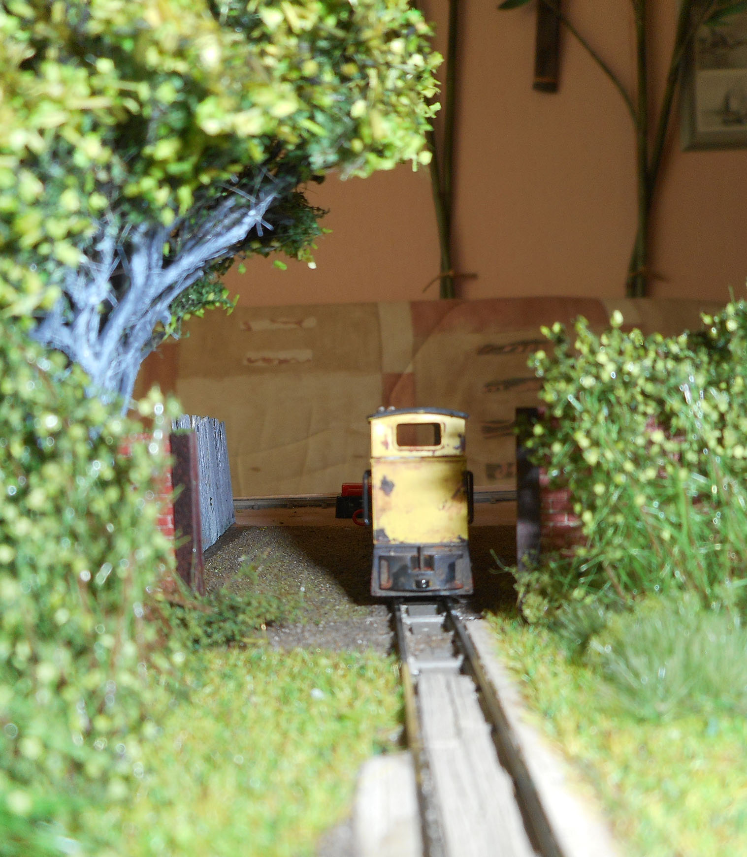

L'arbre à la forme étrange est là pour masquer justement l'entrée de la voie de manœuvre en coulisse :
j'aurai pu couper les branches plus bas pour masquer un peu plus, mais un essai de nettoyage des voie m'a conforté dans mon idée d'élaguer largement.

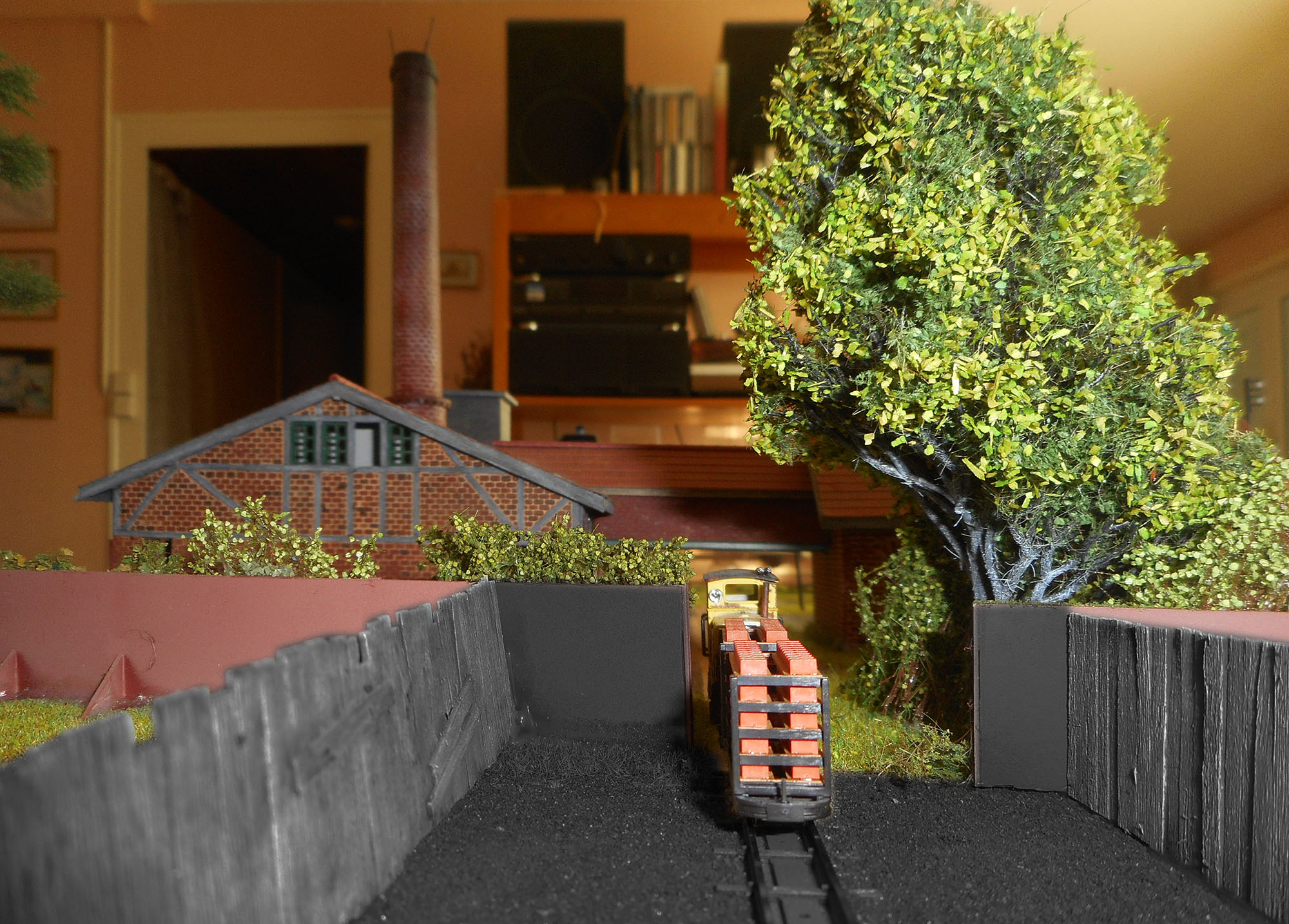

Vu depuis les spectateurs et le manouvrier :
Si, malgré les rideaux latéraux de planches et le fond de décor (ça vient), on voit encore quelque chose, je peindrai le tout en noir mat :H1 !
Ça fait très "Charbonnages de France"...
:H1

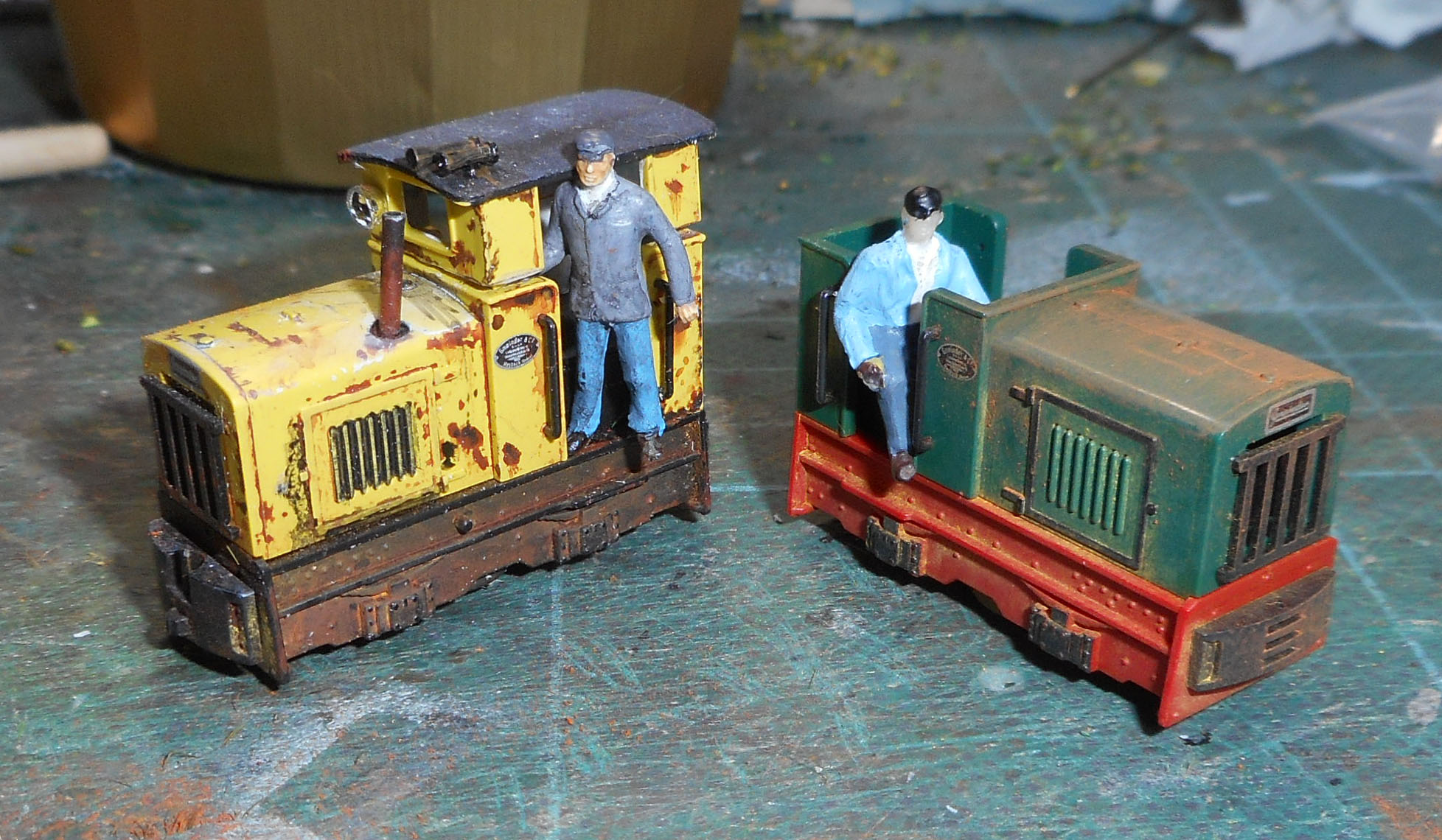

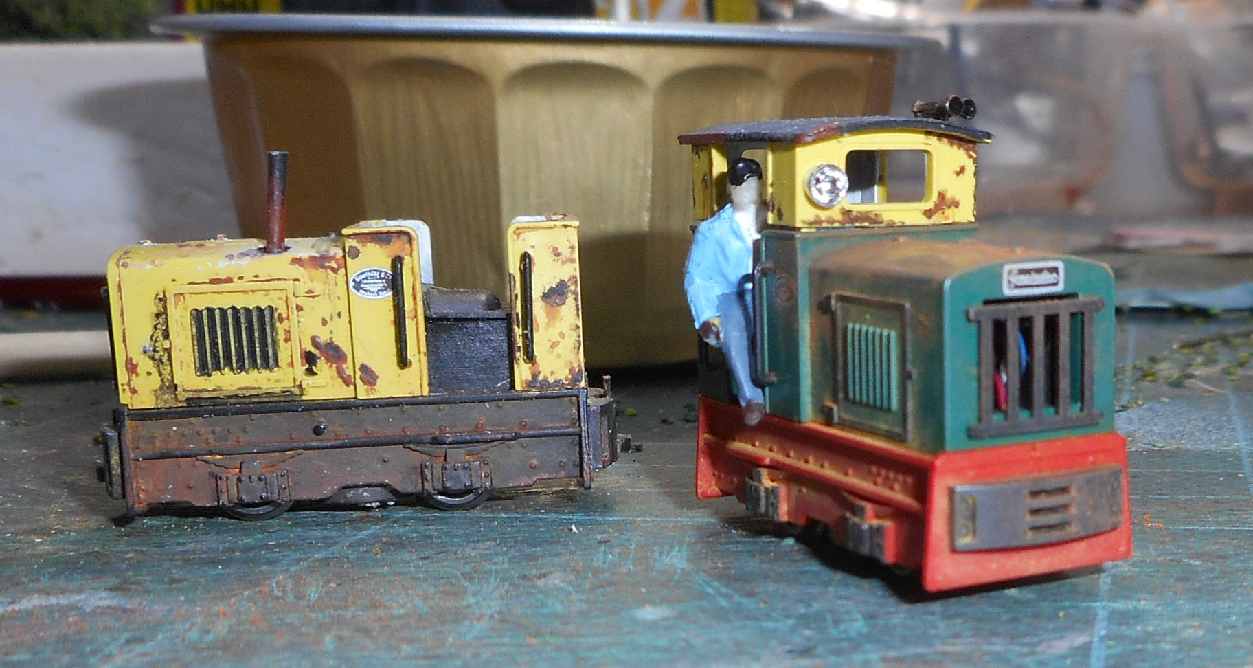

Hier soir, j'ai cherché des personnages pouvant travailler dans une briqueterie.
... et j'ai joué du scalpel, parce que c'était pas vendu avec le bâtiment #B8 .
Ataleur pour la suite.
Messages: 14963
Re: Pour cent briques (réseau H0i / 6,5 mm)...
Messagepar Patrick ze rabbit Deludin » 09 09 2022 à 00:05
Ben "ataleur" est arrivé... avec un jour de retard ! J'ai été rattrapé par le boulot :C1 .

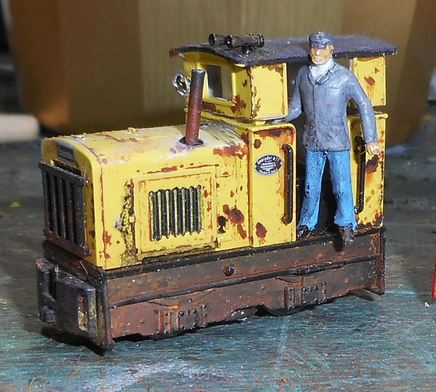

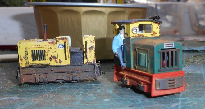

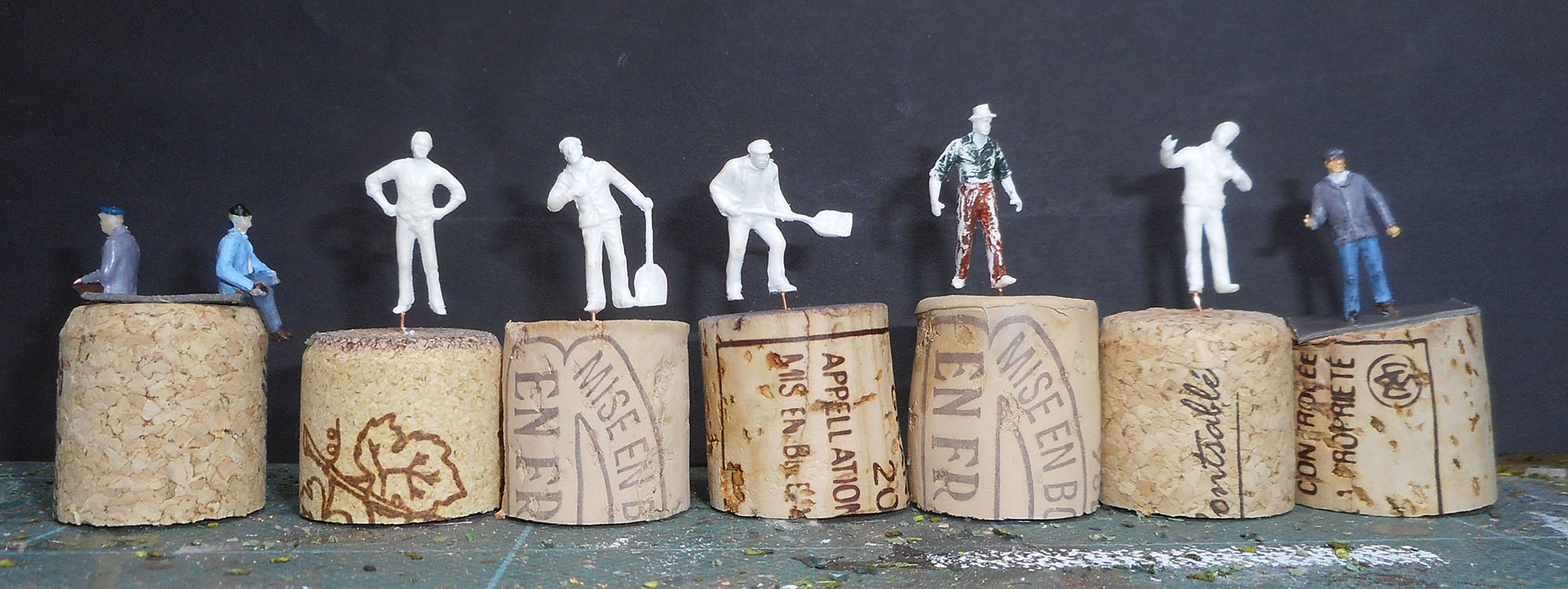

Les personnages (PREISER 16337 et vrac chinois) ont donc nécessité des adaptations, notamment ceux qui vont prendre place dans les locotracteurs qui devraient être vendus avec, même non posés : leur position est tellement spécifique, et de plus il faut les "charcuter" à cause de l'encombrement du moteur bien... présent.
Voilà ce que ça donne sur mon premier locotracteur, pour lequel j'avais eu la main lourde sur le vieillissement :
Faciiiile, le conducteur est debout.
Il a cependant fallu que je modifie les bras, et l'angle du pied par rapport au mollet, puisqu'il pend hors de la cabine.
Pour les 2 autres, amputation partielle de personnages assis :
Les autres locotracteurs n'ont été vieillis qu'à la terre à décor.
Tiens, la cabine du "jaune" n'était pas collée, et boum.
Je l'ai posée pour rire sur l'autre, ça fait un panaché de couleurs (... un panaché, à cette heure, c'est pas recommandé :( ) :
Adaptation d'autres personnages, notamment des conducteurs de locos dont j'ai enlevé les lunettes, modifié les casquettes et amélioré l'aspect en rajoutant des plis sur les vêtements, un peu trop amidonnés pour des travaux "tout terrain".
Comme d'hab, un fil de 0,5 mm planté dans la jambe, un bouchon comme support pour la peinture :
Ce fil me permettra de coller les personnages dans le contre-plaqué avec peu de risques d'avoir de la casse en cas d'accrochage.
... et à l'heure qu'il est, c'est passé en apprêt et ça sèche pour peinture demain matin -non, taleur!
Si le boulot me laisse tranquille !
Et ne me dites pas que les conducteurs sont du mauvais côté #B8 C7 ...

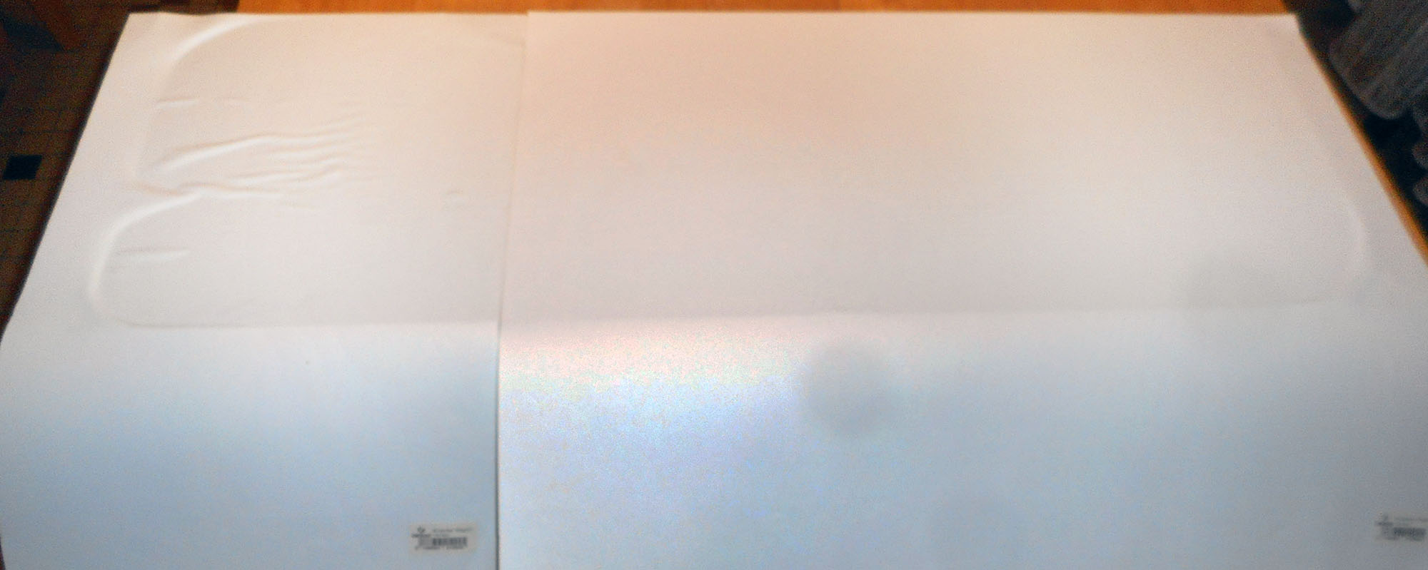

Le loupé de la journée.
J'ai fait découper un fond de décor dans du CP de 5 mm, et créé les ouvertures nécessaires à l'accès du matériel vers la coulisse.
Ponçage soigné, encollage à la colle blanche légèrement diluée et au rouleau pour uniformiser la quantité de colle et placage d'une feuille de canson épais bleu clair.
Mise sous presse, et :
Ben oui, ça gondole, mais pas partout H4 :C1 :C2 :censure :censured2 !
Incompréhensible, juste pour me faire chsuer une fois de plus !!!!
Messages: 14963
Messagepar pelican » 09 09 2022 à 08:38
Mme Pélican maroufle le fond de décor déjà dessiné avec un petit rouleau mousse, et du vernis mat ou satiné ! ;)
Messages: 50746
Messagepar Ramon Soupalognon » 09 09 2022 à 09:46
Pour coller un fond de décor (Tillig) sur du MDF de 2,5 mm, j'avais utilisé de la colle à papier peint (préconisé par Tillig), encollage au rouleau en mousse sur les deux faces, çà s'est très bien passé ; il faut cependant faire attention aux bulles d'air qui se forment entre le papier et le MDF, çà se chasse très bien avec un rouleau en caoutchouc.
