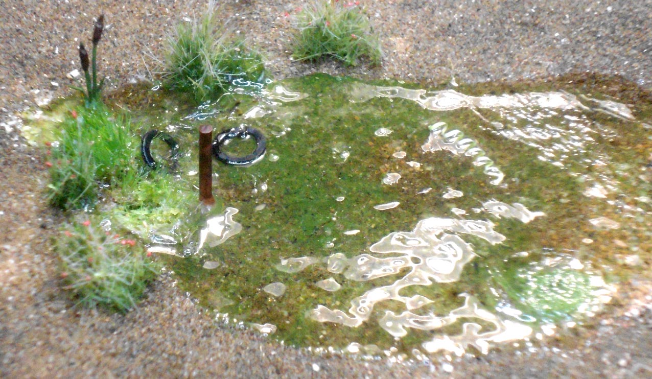

Messagepar Patrick ze rabbit Deludin » 08 10 2017 à 12:02

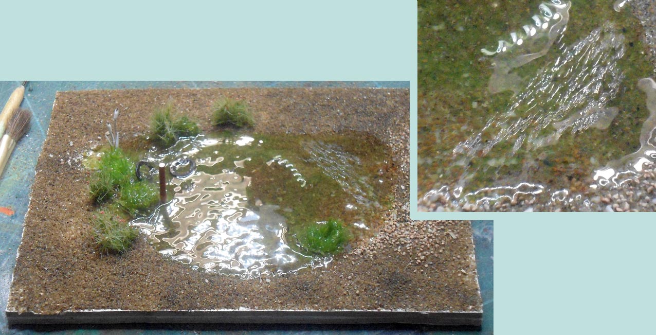

Ben voilà, pour une fois que je suis sérieux dans mes délires :prrrt:
Bon, vérification ce matin : pas tout à fait sec en surface, on y laisse la trace de son empreinte digitale, mais elle s'efface vite. On va donc attendre.
Le niveau a baissé et créée des ondulations. Un peu houleux pour une petite mare, l'état de surface actuel. Donc là aussi, attendre...
J'ai tenté de faire une risée dans un coin avec la lame d'un tournevis plat, je trouve ça beau (là, moi, j'ai rien dit...).
Place à l'image :
Quant aux roseaux, ben euh...
Je m'en occupe cet aprèm.
En plus il fait gris, pas envie de mettre la truffe dehors.

Messagepar ptitrain » 08 10 2017 à 12:30
je vois que comme dans mon essai, que le niveau baisse en séchant (comme dirait Renaud) et que la surface n'est pas ...eau tranquille :oups2:
Par contre j'ai moins de remontées par capillarité. Peut être un produit moins fluide ? :F9
A suivre...

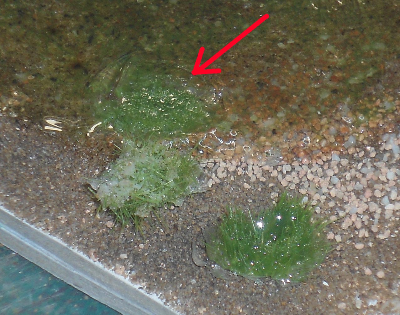

Messagepar Patrick ze rabbit Deludin » 08 10 2017 à 15:09

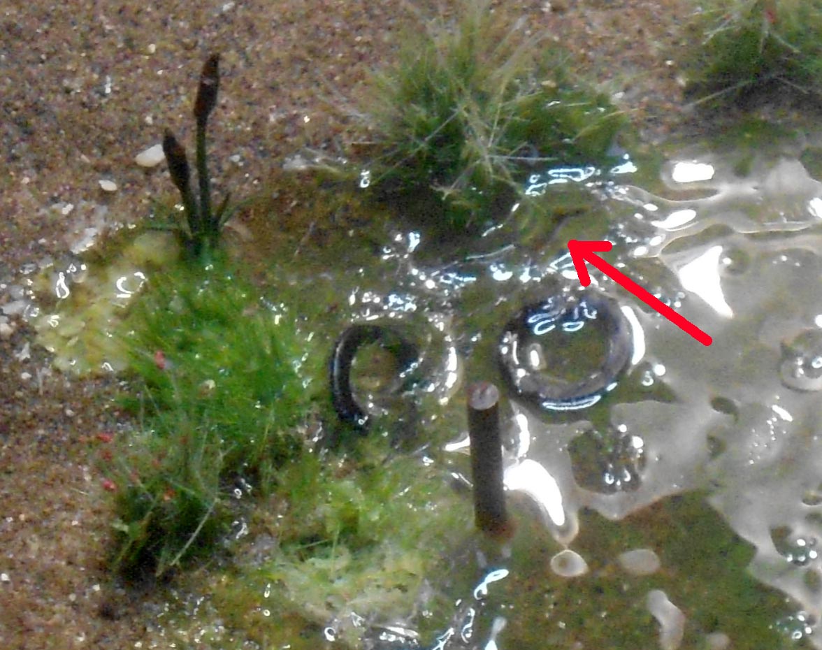

Nouvelles fraîches du front :
En séchant (David, le frère jumeau...), je viens de constater du retrait par endroit H4 : ça fait des fissures et les bords rebiquent :
Je pense que j'aurais du attendre peluche avant de mettre la deuxième couche, j'aurai peut-être éviter le phénomène de rétractation.
J'y mettrai des canards pour cacher #B2 .
Les "traces blanches" n'en sont pas, c'est le reflet de la lumière sur la capillarité du produit. C'est bien transparent (pour le moment...).
...et les roseaux ne sont toujours pas peints :rod_siflet ...

Messagepar ptitrain » 08 10 2017 à 17:30
Patrick ze rabbit Deludin a écrit:J'y mettrai des canards pour cacher #B2 .
c'est un peu morne plaine pour les canards à moins d'acheter des boîtes avec des bestiaux qui ne serviront pas... :cry:
Je sent bien les nénuphards et lentille d'eau :rod_siflet

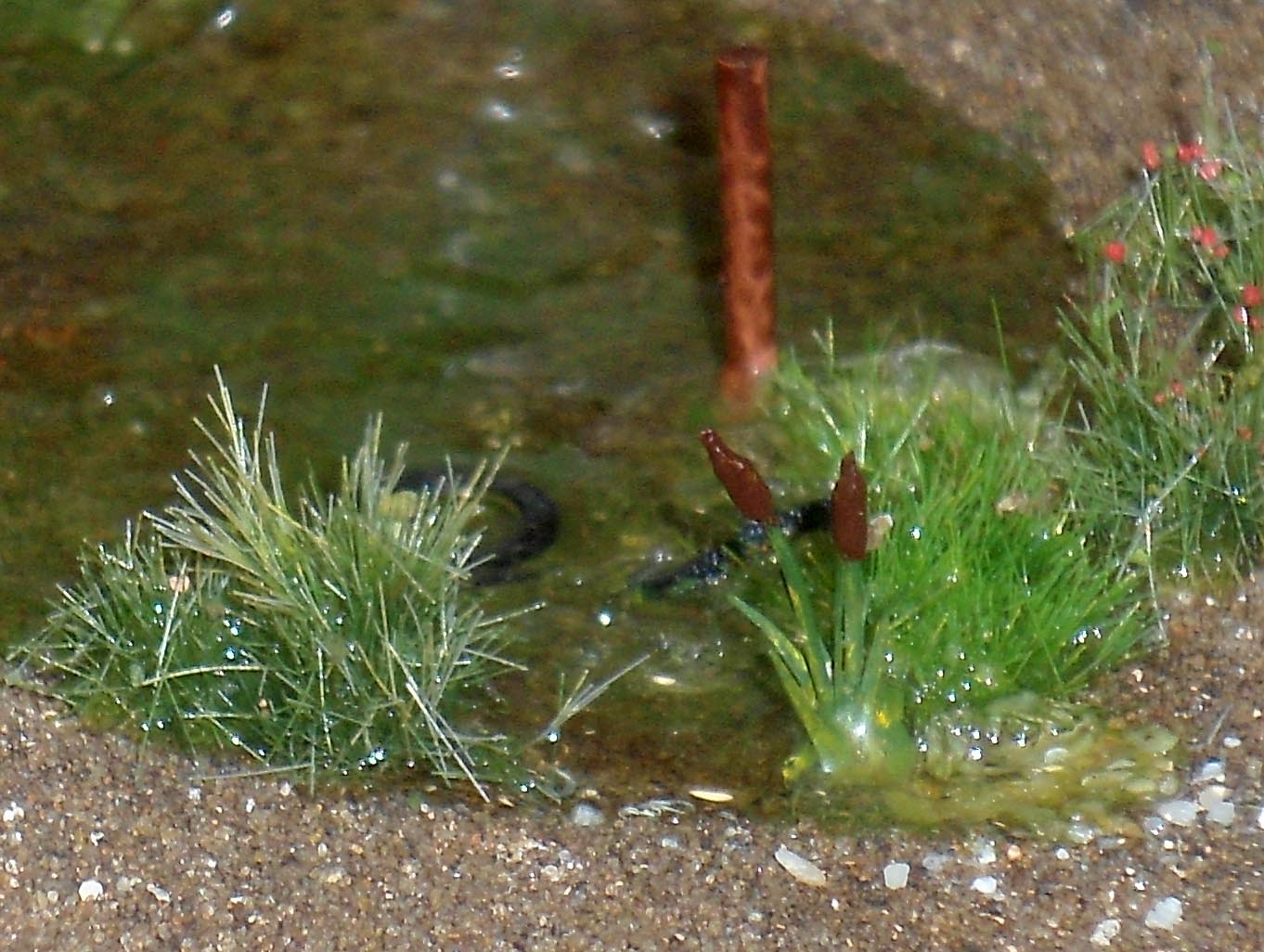

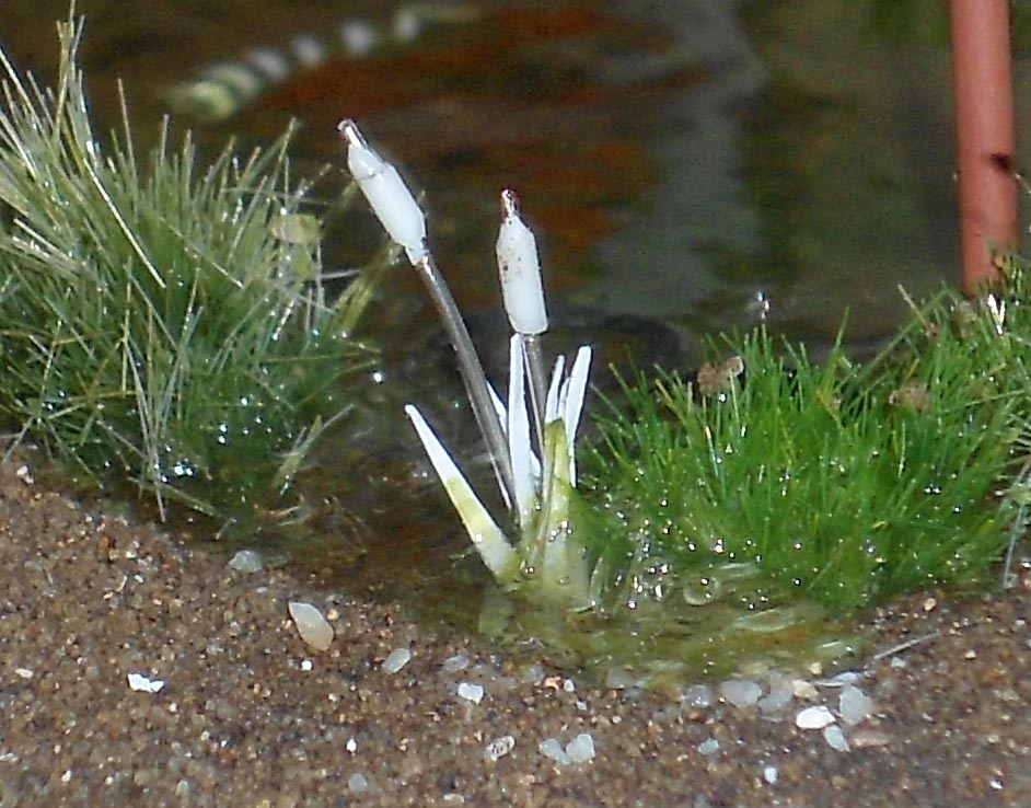

Re: reseaux HOf troglo/champignonniere
Messagepar Patrick ze rabbit Deludin » 08 10 2017 à 18:48
Comme les rebords sont franchement relevés, ça va se terminer par une caisse (vide) de pinard à l'envers ou un vieux bidon, mais c'est un exercice que j'ai déjà pratiqué et expliqué (viewtopic.php?f=4&t=10980&start=30#p399510). Faut que je trouve autre chose à tester ; vous avez une idée :F9 ?
Parce que l'objectif est de tester des méthodes, pas de faire un truc à exposer. À la rigueur, à intégrer dans un futur module, comme ma lapinerie précédente.

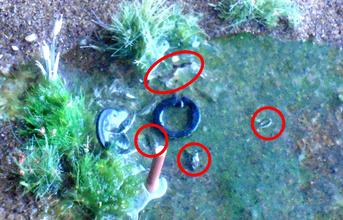

Donc, voilà la cata :
Je pense que je n'ai pas assez attendu entre les deux couches (24 h, c'est le temps demandé sur la notice. Il faut toujours lire les notices).
Sinon, le résultat est convenable mais reste mollement ondulé :
j'ai passé un peu de produit au pinceau sur mes vaguelettes, ce qui supprime le tracé mat des coups de tournevis.
J'ai aussi arasé les deux touffes d'herbe imbibées de produit. Là itou, un coup de pinceau sur les coupes, qui deviennent mates. Je les remplacerai par des nouvelles, collées sur les "trognons" restés dans l'eau, comme ça il y aura continuité visuelle.
Le produit reste élastique, facile à couper à l'aide d'une lame de rasoir à l'horizontale (enfin, sur mon p'tit bout de décor, parce que sur un module entier, ce serait plus acrobatique...) :
...et Denis étant parti, les roseaux sont peints #B2 :
Je laisse sécher 24 heures, la suite demain soir après le turbin.
À suivre...

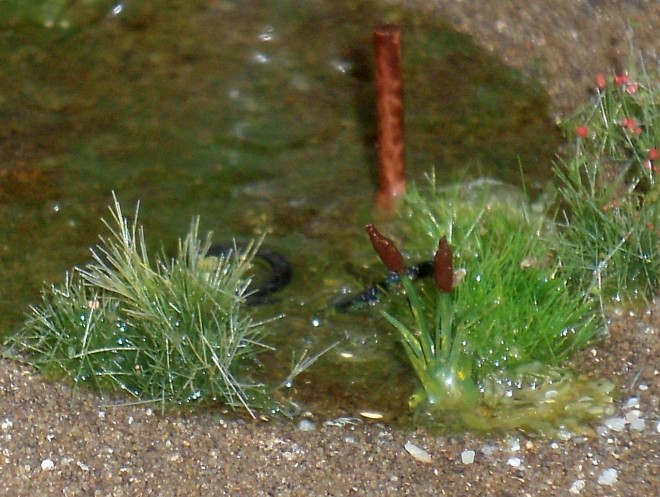

Messagepar Patrick ze rabbit Deludin » 09 10 2017 à 15:00
Ouch, rentré tard ce matin, enfin cet aprèm. Le temps de me faxer un casse-dalle et je repars.
Vernis : ben oui mais ça n'atténuera pas les bords sauvagement relevés de la crevasse près de la touffe au fond, à droite des roseaux. Les autres petites, j'y ai remis du produit dedans et elles se sont résorbées.
Donc j'en reste au cache-misère avec des touffes de végétaux ou des cochonneries diverses et variées.
Il y a une heure, voilà ce que ça donnait :
...mais y'a toujours des zondulations.
j'aime bien le frizouti à droite

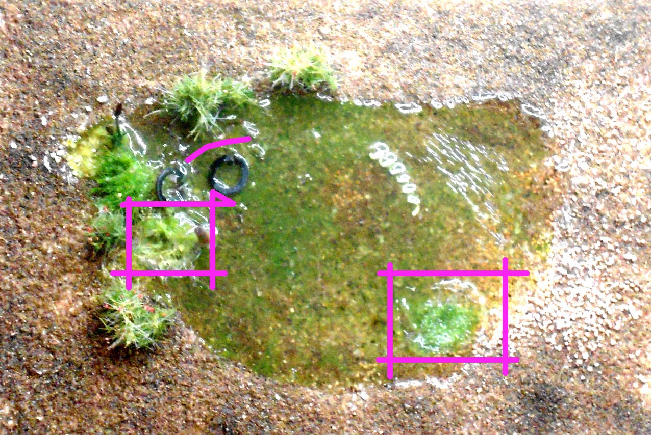

Messagepar Patrick ze rabbit Deludin » 09 10 2017 à 15:08
Complément :
les rectangles, c'est les touffes arasées que je vais compléter en collant par dessus d'autres touffes sèches,
la crevasse est au-dessus du trait, en parallèle :
...oui, je sais, j'ai un appareil photo de m♫rde...

Messagepar ptitrain » 09 10 2017 à 17:54
On est pas prêt d'obtenir ça avec ce produit acrylic :oups2: (dio JBA)
Sinon tu peux toujours masquer les bords avec quelques animaux :mrgreen:
de mon côté je vais, rapport avec la photo précédente, me concentrer sur d'autres détails :rod_siflet

La résine crystal pour inclusion, qu'en pensez-vous pour reproduire l'eau ? En teintant la dernière couche ???
https://www.cultura.com/kit-resine-cris ... 63348.html
:F9 :F9 :F9

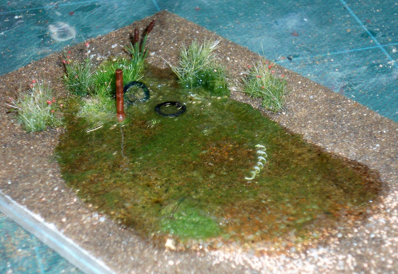

Messagepar ptitrain » 10 10 2017 à 15:19
A la base c'est ce que je voulais prendre :oups2:
en quantité moindre https://www.cultura.com/resine-cristal- ... 61504.html
mais j'ai voulu essayer l'eau acrylic H4
J'ai refait un dernier essais sur mon bout... d'essai, en remettant une couche d'eau acrylic et un coup de sèche-cheveux
Au premier rabord, ça à l'air mieux :mrgreen: J'attends de voir demain pour voir si ça ne "bouge" pas, avant d'effectuer le même traitement sur ma mare :F9
