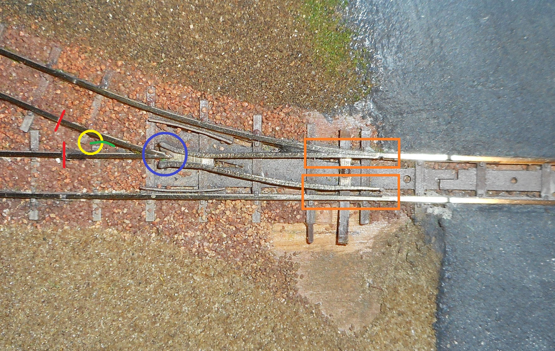

Salut Patrick Ze rabbit,
J'ai les mêmes aiguilles que toi et eu les mêmes soucis.
Voilà les modifications faites de mon côté transposées sur ton aiguillage:
En premier une carte de localisation:
Assure toi que l'arrière du cœur d'aiguille est bien isolé vers les traits rouges (normalement déjà le cas vu le système électrique de ces aiguillages).
Dans le cercle jaune, vers les traverses, tu gratte le ballast posé, tu fais un petit trou (perceuse à main obligatoire) pour passer un fil représenté en vert.
Attention, la partie "chaude" de la manip, souder le fil... Mets du métal (pince brucelles autoserrante, plot en métal) ou des chiffons mouillés de part est d'autre de l’endroit de la soudure pour préserver les parties plastique et surtout le pivot des lames.
Étame le dos du rail et le fil et soude le fil. Ensuite tu le passes dans le trou jaune.
Normalement entre le contact des lames (carrés oranges) et le pivot il y a assez de contact pour assurer une bonne alimentation. de mon côté je veille à un bon nettoyage de surfaces de contact des lames (carrés oranges) et j'ai mis un petit peu de graisse cuivrée dans le pivot pour améliorer le contact.
J'espère que ça marchera chez toi, de mon côté je peux faire des super ralentis avec uniquement ce fil en plus, voir la vidéo ici:
(je vous encourage à voir l'entier de la vidéo également).
Pour la commande, je ferrai au plus simple, un interrupteur 3 position et une tige reliée à cet interrupteur.
voilà bonne électrification...

Messagepar rantanplan » 14 07 2022 à 11:33
Tyrphon a écrit:Aïe aïe aïe ! Si le lapin suit les conseils du chien, on va avoir du lapin cramé au diner, et une briquetterie en orbite ! :rod_mdr2
Mais non pas besoin de sortir la moutarde en grain, c'est pas très compliqué... mais difficile à expliquer par écrit :( :(
Vu les travaux déjà réalisés sur ce réseau je trouverai dommage que ce pas ne soit pas réalisé...

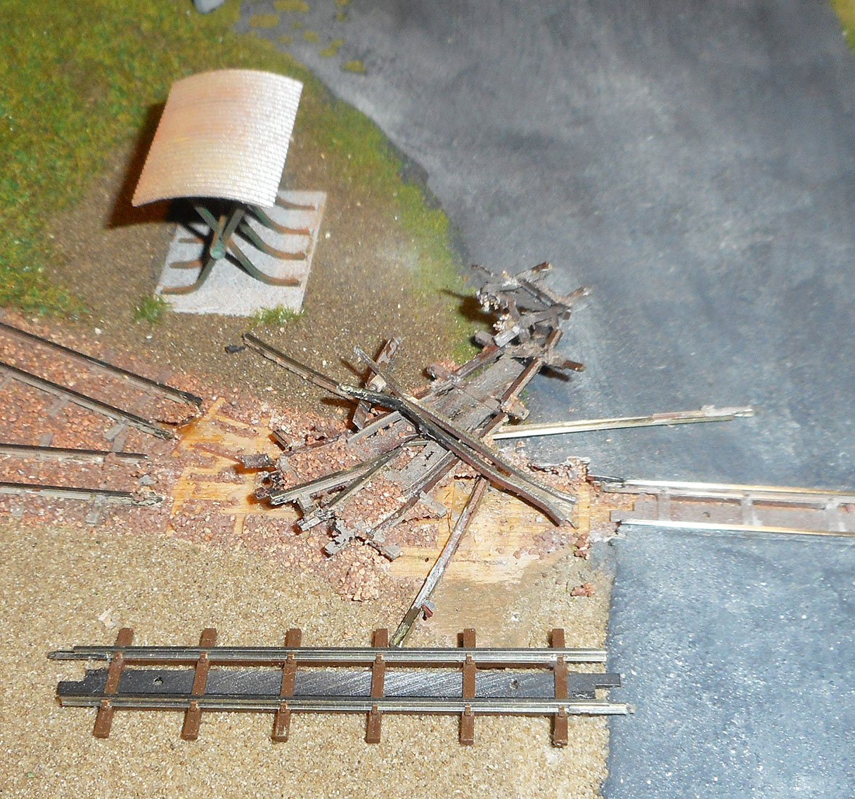

Avant de disparaître quelques jours et comme il faut que je libère le séjour, je me suis mis ce matin, à la fraîche et entre 2 chantiers, à re-électrifier le réseau.
Vu la façon dont ça fonctionnait, j'avais en effet arraché les fils principaux d'alim, ce qui était bon pour mes nerfs.
J'ai donc réfléchi aussi à ces :censured2 d'aiguillages, à des tirettes, à des zigouigouis sur les tiges de commande pour faire ressort ou absorber les mouvements, à la position des inverseurs, à...
... mais je n'ai pas de tiges de laiton dispos, y'a pas de vendeurs dans le coin, et vais pas chercher des inverseurs et dépenser du fric pour un m♪♫dier qui me sort par les yeux depuis un bout de temps.
Donc, méthode lapinesque, comme pour tout ce qui m'emm♫♪de :
Et voilà :
Aaaaaaah, ça fait un bien #B2 !
Reste maintenant à remettre en place un tronçon droit à la place et surtout à faire glisser les éclisses, ce qui va sans doute être encore une partie de plaisir...
On verra ça à mon retour dans 8 jours, mais je crains fort qu'il y ait des bâtiments de briqueterie à vendre d'occasion d'ici peu.
Pas défaitiste, juste réaliste, le lapin... Connait ses limites :rod_siflet .
MAIS DANS TOUS LES CAS, PLUS JAMAIS D'AIGUILLAGES :C1 !!!!

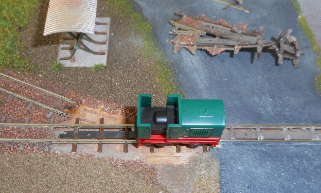

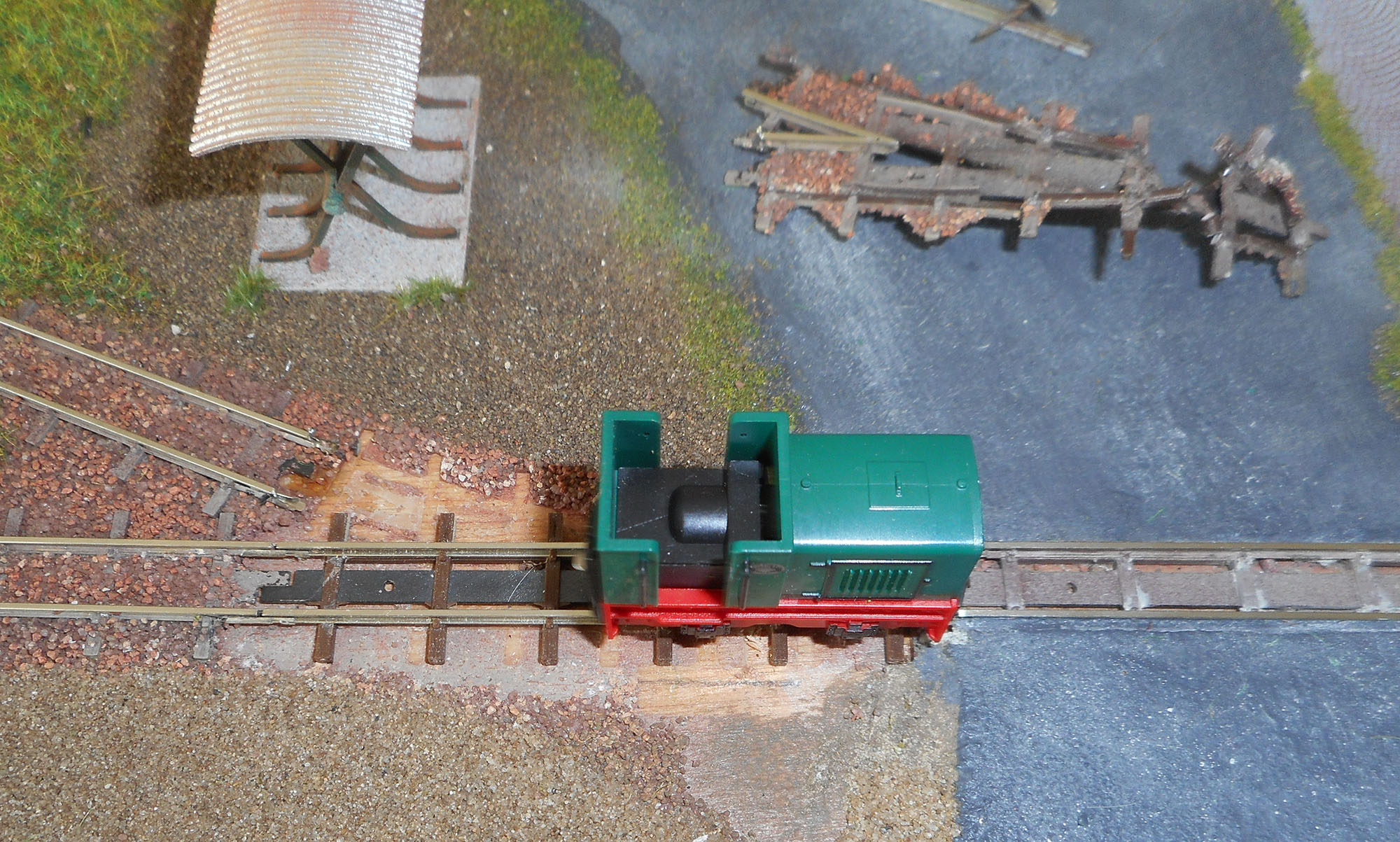

Messagepar Patrick ze rabbit Deludin » 22 08 2022 à 11:45
Ben j'ai réussi :ipb-251 !
Il y a même quelques jours déjà :
Pour faire coulisser les éclisses, qui sont aussi longues que la place dispo entre les premières traverses des coupons de rail, j'ai fait sauter les premiers tirefonds d'un côté.
Resserrage des éclisses à la pince fine, et :E9 ...
... ça fonctionne impec, même sans colle électrique !
...pas croyable :C3 ...
J'ai même réussi à faire fonctionner le 2e aiguillage en position droite : bonne prise de courant et plus d'engins qui sautent sur la partie mobile, dont j'ai limé le dessus pour qu'elle soit au niveau du reste (un truc incompréhensible, puisque tout allait bien même après ballastage).
En position déviée, c'est autre chose :C1 :C2 ...
