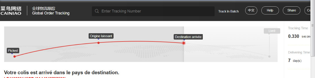

Messagepar pelican » 16 06 2018 à 10:49
entre 5 juillet et 31 juillet ..
mais déjà marqué "commande expédiée" ...

Messagepar pelican » 20 06 2018 à 08:33
Effectivement, j'ai déjà mon évaluation, mais en anglais ;)
Hope to deal with you again. Thank you.
Re: Port breton et plus si affinité. ..
Messagepar ptitrain » 20 06 2018 à 08:42
j'ai pas encore reçu d'appréciation :rod_siflet , mais à 7 jours le colis est à l'approche :mrgreen:

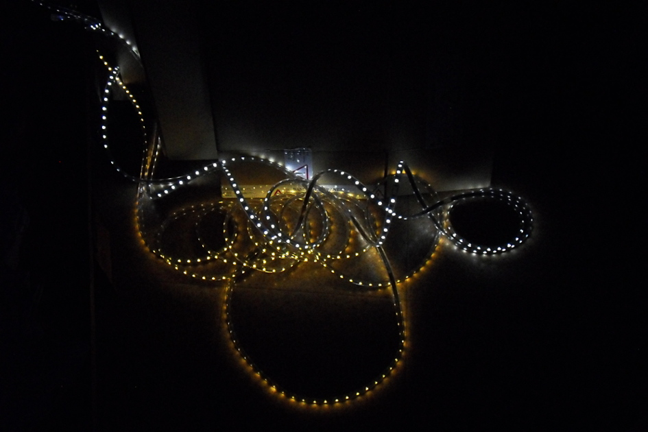

Reçu le colis ce matin :ipb-251
11 jours de délais entre le jour de la commande et le jour de livraison #B6
5 m de blanc chaud, 5 m de blanc froid : de quoi faire mes 2 caissons
Yapuka :rod_siflet
Comme un biesse, j'ai oublié de commandé des varios H4

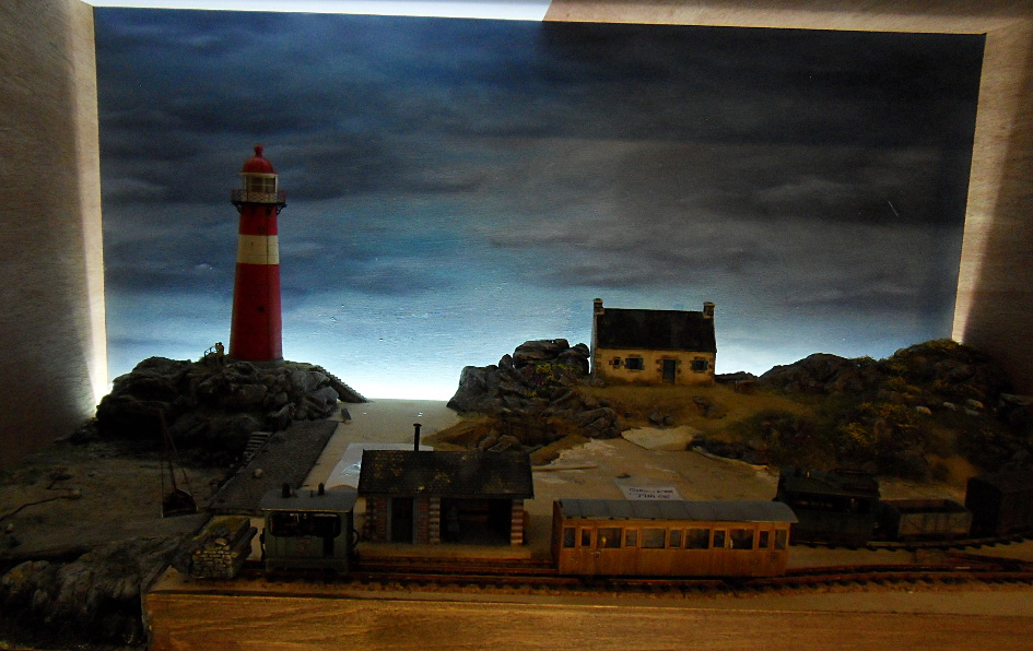

Demain faut que j'aille acheter une "planche" pour faire le "plafond" afin de monter mes leds :mrgreen:
petit essai : lever du jour sur la Bretagne #B6

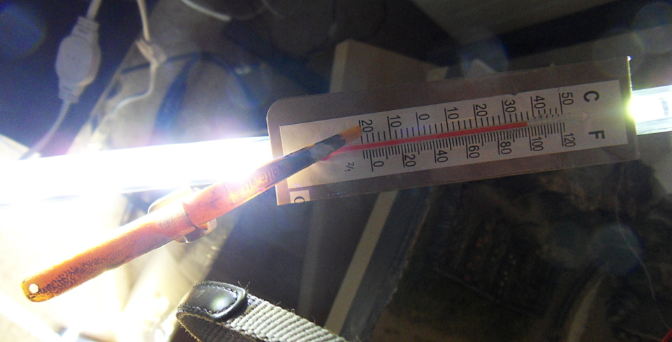

Petite remarque : ça chauffe quand même pas mal pour des leds :F9
Donc je me pose la question : comment les fixer, pistolet à colle ?

Humm... L'éclairage façon aube rend bien.
Si on pouvait faire un peu de brouillard...

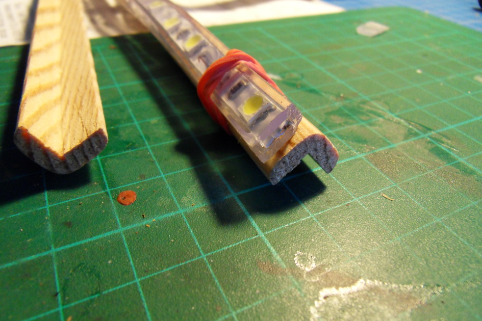

bon, j'ai acheté la planche de "toit", des baguettes d'angle pour monter les rubans à 45°, mais...
et oui y a un mais D9

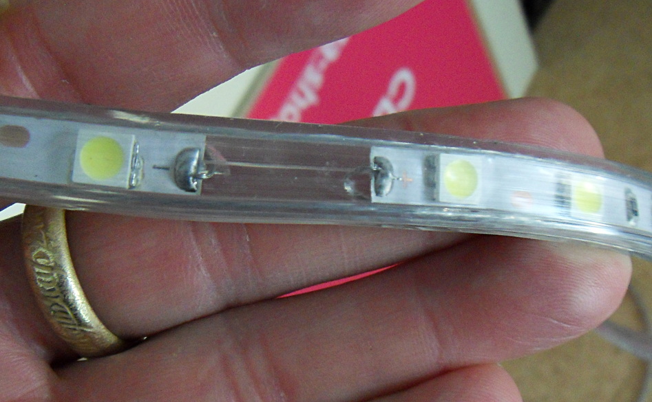

mes bandes de led (après essais) apparemment ne sont coupables que tous les 1 m là où il y a des raccords de fabrication (commandables en sections de 1 m)
Je vais faire avec, mais c'est moins pratique :oups2: et c'était pas le but du jeu. A moins que quelque chose ne m'échappe... :F9
Référence commandée : https://fr.aliexpress.com/item/ECLH-LED-Bande-Flexible-lumi-re-60-led-m-Imperm-able-L-eau-led-lumi-re/32851171336.html?spm=a2g0s.13010208.99999999.261.12bc3c00rx7nxW
Raccord tous les 1 m
montage prévu (suggérer par JJB)

Bah. Il doit y avoir deux pistes... donc moyen de couper au milieu en raccordant :F9 Après, faut voir avec les résistances :D3
Messages: 23960
Messagepar JJB » 24 06 2018 à 22:55
Habituellement, c'est recoupable tous les 5 cm (3 diodes et une résistance), comme sur ta dernière photo et l'adhésif est suffisant sur le PVC, sur le bois, c'est moins évident. Pour l'éclairage de mes établis, je les aient collées sous les étagères en bois, et au bout de 3jrs, ça pendait lamentablement => colle!
le levé du jour, génial, j'avais pas essayé ça! D9
Le plafond c'est aussi une bonne idée, bien que "lourde". Par contre gros avantage en expo, surtout si tu as un bel éclairage, cela t'évite les problèmes de lumière parasite, contre lesquels je me bas en permanence H4 , tubes néon, soleil (si, si, il y en à de temps en temps...)
