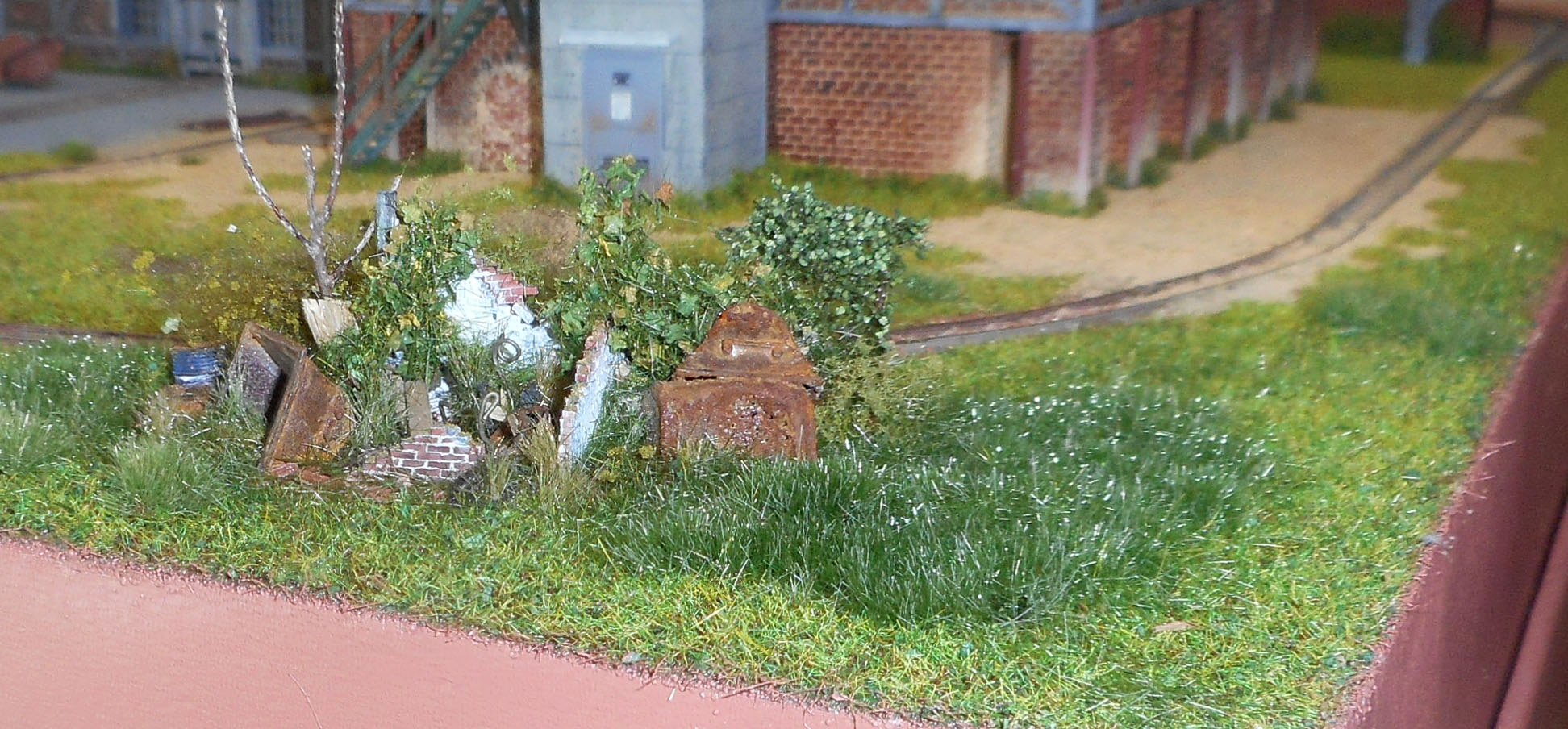

Pendant ces lapineries, les travaux continuent.
J'ai acheté aux Herbiers des fibres longues pour faire de... l'herbe. Normal.
Haute, l'herbe, car qui dit sous-sol argileux dit rétention d'humidité.
Cet aprèm je teste avec l'appareil à court-jus et, même sans mettre la pince en contact avec la colle :
... ça marche :ipb-251 :-P .
Comprend qui peut :H2 .
Vais tester avec d'autres flocages fibres, qui viennent tous de chez LDP.
Avantage : c'est en grands bocaux, je suis tranquille pour les 20 ans à venir !

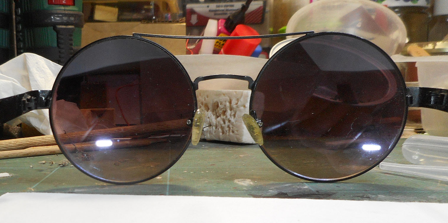

Re: Pour cent briques (réseau H0i / 6,5 mm)...

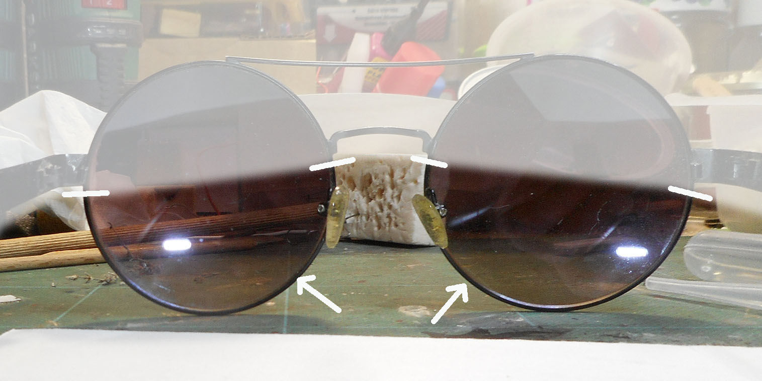

Messagepar pelican » 02 07 2022 à 19:22
le rond autour des verres ???
vu qu'il y a une fente :C6
Il se lapin le lapette ... heu ... il se la pette, le lapin !! :rod_mdr2
Messages: 50746
Messagepar Patrick ze rabbit Deludin » 02 07 2022 à 19:42
Farpaitement !
Mode d'emploi.
Couper la où j'ai fait des traits :
Conserver la partie inférieure, au bout des flèches.
Pas trouvé d'usage pour la partie blanchie :? , c'est parti à la jâille...
Enlever les plaquettes d'appui sur la truffe, et récupérer les vis : ça peut toujours servir #B5 .
Dérouler et "dresser" la partie inférieure : l'intérieur qui tient le verre est effectivement en creux, ça peut passer pour un profil en U.
L'extérieur est arrondi, à mettre du côté non vu du spectateur en extase.
Le support de plaquette passe pour la douille.
Ça, c'est de l'éco-écolo-modélisme !
Yapuka coller une rondelle de clinquant en étain sortie de :( .
... et le globe.
Et hop :
Messagepar pehem » 02 07 2022 à 19:56
pehem a écrit:Alors la barre de liaison entre les deux verres ou les entourages de verres redressés ?
C'est ce que j'avais supposé quelques post au dessus non ? :prrrt:
pehem
Messages: 284
Enregistré le: 30 12 2015 à 19:29
Localisation: Yvelines
Messagepar pelican » 02 07 2022 à 19:58
Il me semblait bien, mais bon ...c'est le lapin ... faut causer simple ... :C6
Messages: 50746
Messagepar pehem » 02 07 2022 à 20:00
Oui, il faut l'avoir à l'oeil.
pehem
Messages: 284
Messagepar Patrick ze rabbit Deludin » 02 07 2022 à 20:05
Gna gna gna...

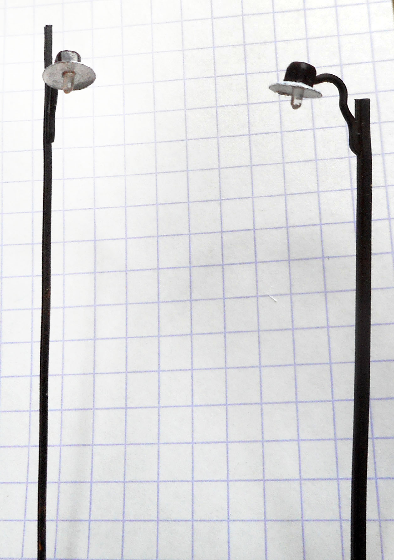

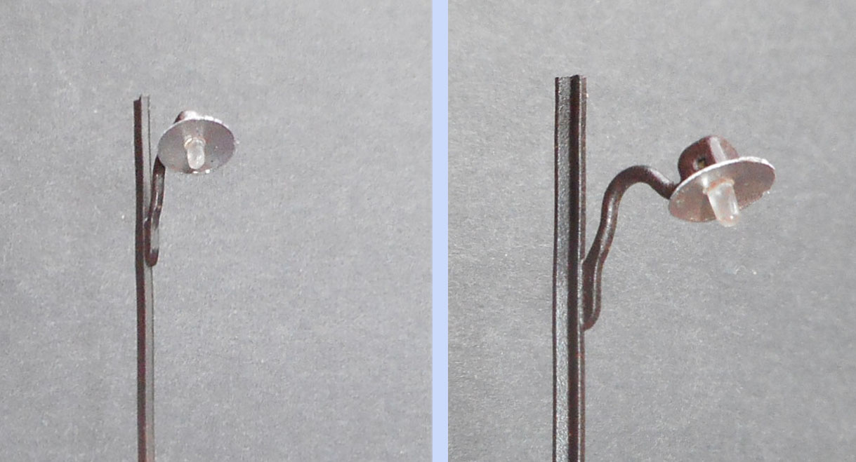

J'ai oublié de préciser une chose, sinon d'aucuns pourraient trouver la méthode dispendieuse :prrrt: .
L'état de mes yeux étant catastrophique (myopie phénoménale + presbytie + astigmatisme), une paire de lunettes de soleil de vue est très largement au-dessus de mes moyens.
Donc j'achète à vil prix (mais j'en trouve aussi ailleurs #B2 ) des lunettes type "Sourissimo" qui couvrent mes montures ordinaires.
Sauf que leurs verres sont teintés d'un coup d'aérographe et sont tout rayés et inservables au bout de 2 ans, voire moins.
Alors plutôt que de tout jeter...
Mais ça ne fait qu'un lampadaire par an, donc faut prévoir.
Parfois on en trouve fichues jetées par terre (ben voui, on est en France).
Messages: 14963

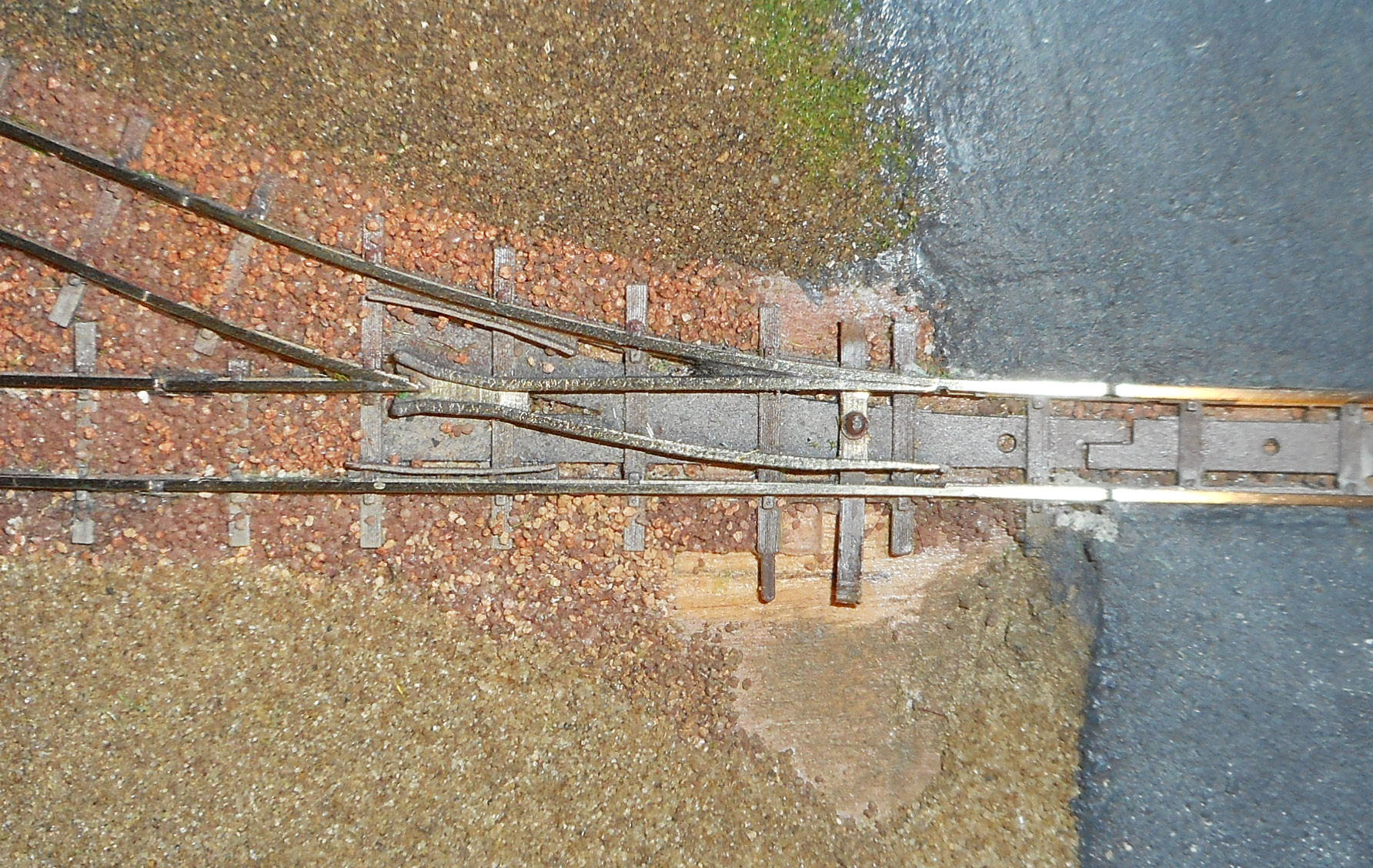

Messagepar Patrick ze rabbit Deludin » 13 07 2022 à 16:12

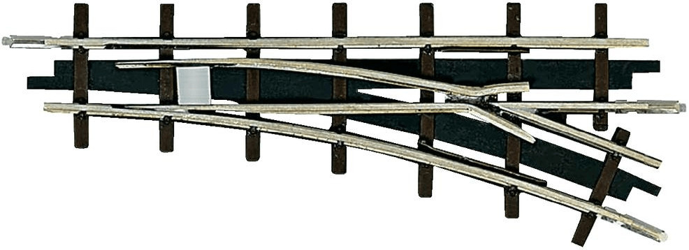

Grand silence frisé depuis Fédérail, car j'ai décidé de prendre à deux mains le problème de ces :censured2 d'aiguillages de :censured2 .
Pour cela, il va falloir que je mette le réseau au moins verticalement pour intervenir dessous, donc arrêt du décor.
Seulement voilà, après avoir relu la prose de certains, comment voulez-vous que je passe un fil de réalim de la partie mobile avec la plaque de ferraille qui se trouve en-dessous ?
Donc je vais revenir à mon idée première : mettre une commande manuelle à tirette qui plaquera la partie mobile contre le rail qui est censé l'alimenter.
Je placerai tout de même un inverseur au passage, qui aura pour avantage de confirmer et maintenir le placage.
Et pis ça servira peut-être un jour...
Donc, trouver mes inverseurs :F9 .
Messages: 14963
Messagepar Patrick ze rabbit Deludin » 13 07 2022 à 16:19
J'avais déjà signalé que les aiguilles n'étaient plus faites de la même façon, mais ça ne change rien au problème de passer le fil :
Par contre, j'ai trouvé ça :
https://www.modellbahnunion.com/echelle ... 0646&p=835
Ma "literie" fait 5 mm, si j'ai tout compris.
Parce que la description en français incite à aller faire la sieste.
Bonne idée, tiens !
Messages: 14963
Messagepar pelican » 14 07 2022 à 09:37
C'est ce que j'ai fait sur les Confits des Ments : un interrupteur 3 positions, et je change l'aiguillage à la main !
Messages: 50746
