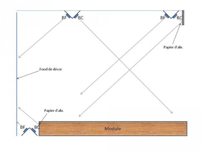

de par et d'autre d'une cornière en PVC 10x10,
Est-il possible de savoir comment est fixée la cornière PVC en haut du module ?
Merci et bonne continuation.
Jean-Pierre

houla, faut arriver à te suivre :rod_siflet , mais bon, j'ai trouvé :mrgreen:
JJB a écrit:Pour éviter les ombres portées sur le fond, j'ai fait un éclairage croisé en mettant deux rangées de diodes (Blanc Chaud / Blanc Froid) de par et d'autre d'une cornière en PVC 10x10, 2 en haut et 1 en bas. Le fond du module et la face intérieure du bandeau sont recouverts de papier d'alu faisant réflecteur.
Eclairage Vivriac.jpg (30.28 Kio) Vu 4499 fois

Comme tu veux, moi j'ais des potences en profilé alu, vu que l'ensemble est démontable! Voir "Vivariac"

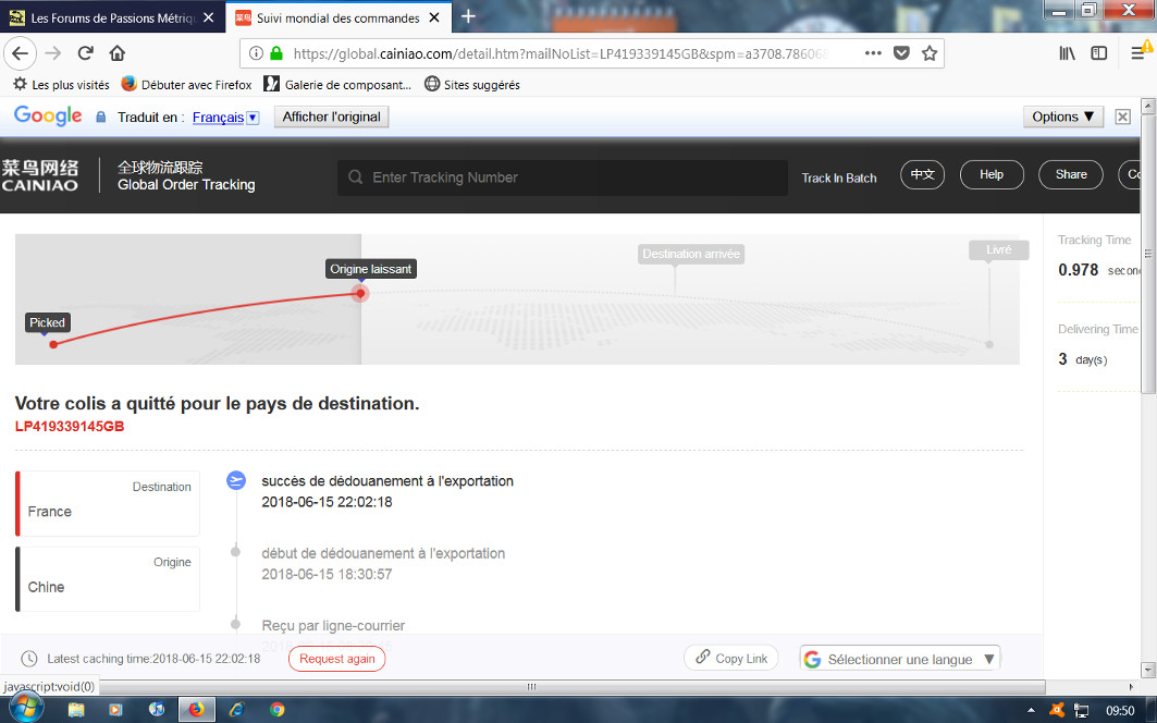

Je viens de commander chez Ali
Avantage, on commande la longueur souhaitée entre 1 et 20 m #B6
Reste à voir le délai de livraison :F9 :D

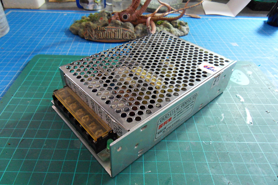

La livraison, c'est pas tjrs très rapide, mais en générale c'est gratos :D . Compter entre 15jrs et 3 semaines, mais on à parfois de bonnes surprises.
Les alim à découpages, c'est vraiment géniale, faible poids, faible encombrement et faible prix :rod_coeur :ipb-251 .
Par contre j'ais découvert il y a quelque temps le revers de la médaille, c'est un excellent générateur de parasites D9 , impossible d'écouter FIP dans mon a atelier quant l'éclairage est allumé, et pour se débarrasser de ce problème c'est pas gagné H4 #B7

:boss: :F9 Pour la commande chez AliExpress, apparemment le suivi fonctionne bien #B6
Pour l'alim, pas encore fait d'essai pour voir les parasites éventuels :F9
