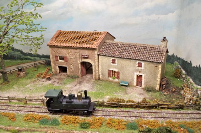

Dis-moi, Robert, tu n'étais pas content du réalisme de ta toiture, que tu l'as déposée ?
Remarque, sans les tuiles, on voit mieux l'intérieur, et ça vaut le coup d’œil.
Normalement, je vais voir ça à Quai Zéro
Patrick
Messages: 14890
Re: Ancienne Ferme en Dordogne. Quai Zéro 2016
Messagepar Robert Goyvaerts » 24 04 2016 à 11:34
Eh bien Patrick, c'est justement pour voir mieux l'intérieur que j'ai laissé la toiture ' en cours de réparation'. ( et aussi parce que je n'avais plus envie de faire encore 1000 tuiles en plus.....) :rod_siflet

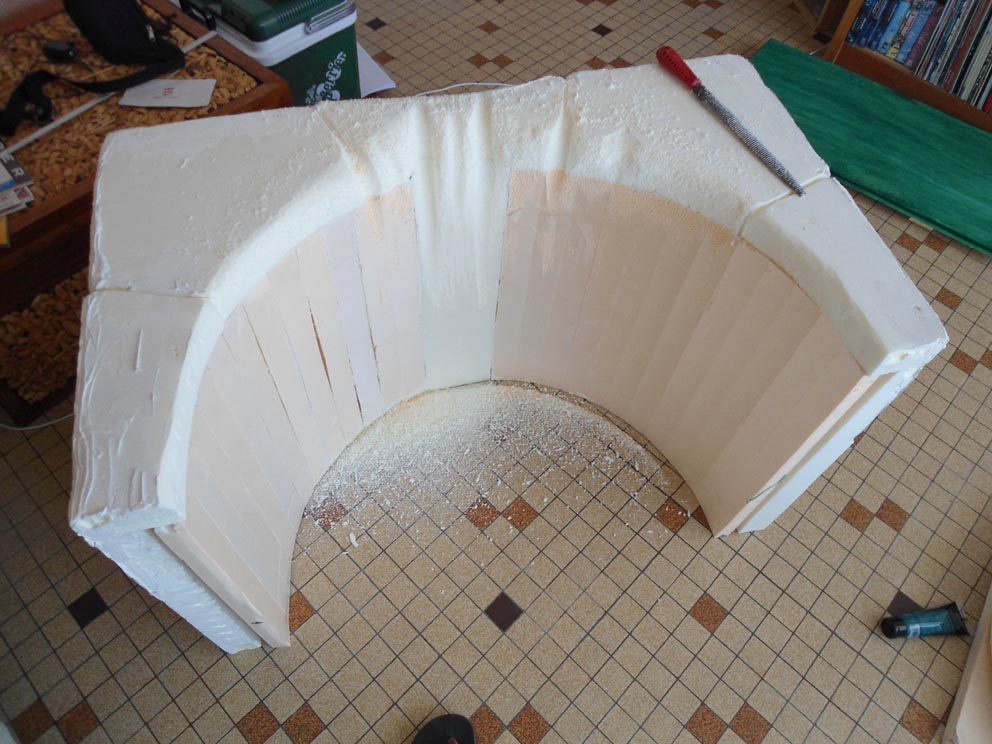

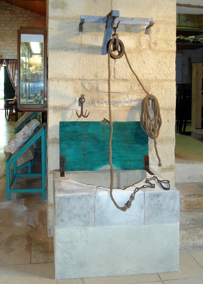

Bon, j'ai bien fait un puits en polystyrène extrudé, mais il est à l'échelle 1 #A8 :
...pour les détails, c'est nettement plus facile... :rod_siflet

Rassure-nous: la corde, c'est bien pour tirer les seaux? :? :? :?

En fait, j'ai reproduit la corde avec de la ficelle tressée en plusieurs épaisseurs !!! H4 :rod_mdr2
En réalité, seuls la margelle du puits, la planche de fermeture et l'habillage de la potence sont en polystyrène.
Les techniques employées peuvent être utilisées pour des reproductions à grande échelle, à mon avis, 1/18e, LGB, 1/35e.

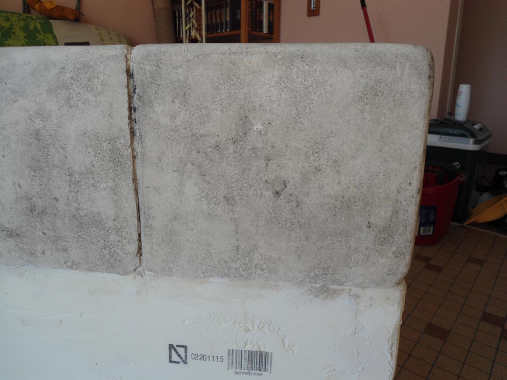

La pierre, c'est du polystyrène enduit, puis peint à l'éponge, plotch-plotch :
...mais ça peut faire un autre bruit selon la consistance de la peinture (tout à l'acrylique).

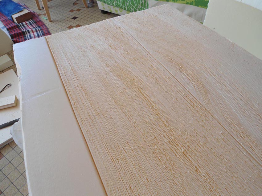

Les fibres du bois sont reproduites à la brosse à bougie. 'Suffit de trouver une brosse avec des "poils" plus fins pour changer d'échelle :

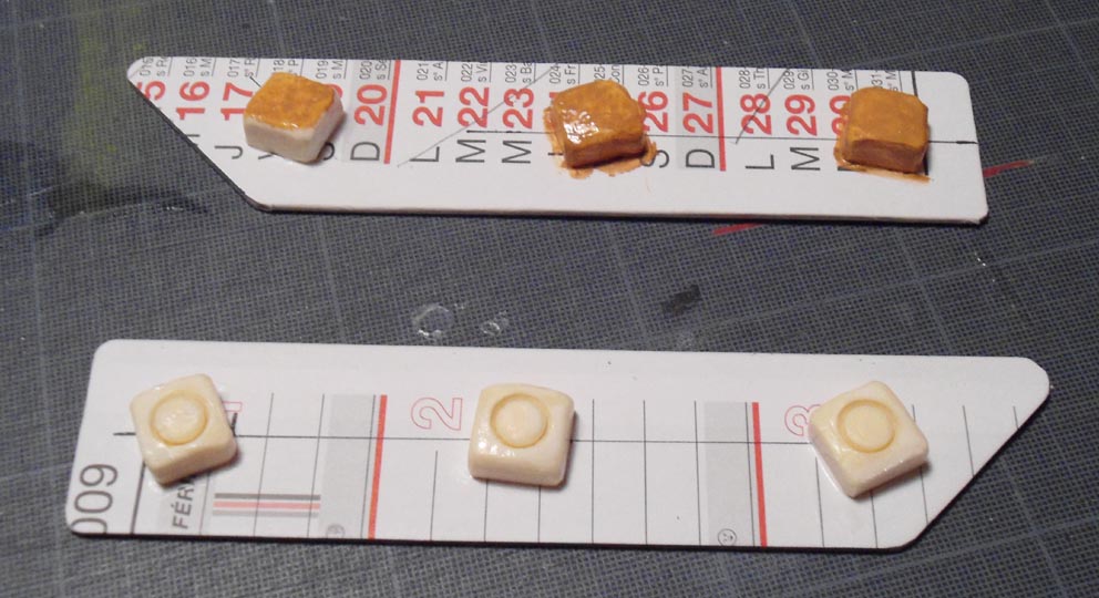

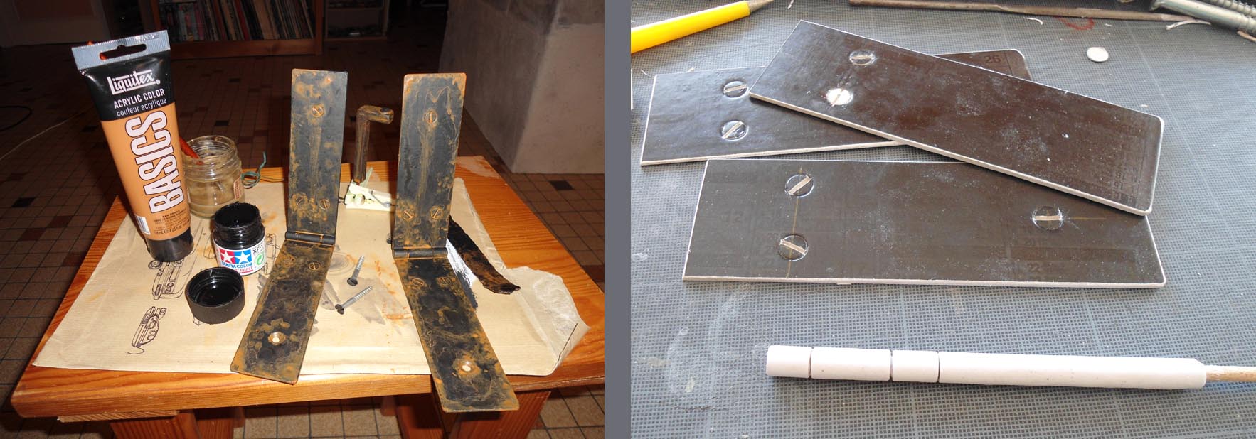

Les charnières et autres éléments en ferraille rouillée sont en carton de calendrier (fers plats), polystyrène (vis à tête carrée) et... bois de brochette recouvert de papier collé (gonds) !
Le reste, c'est du vrai : crochet de suspente, poulie, corde, attache-seau, grappin pour récupérer les seaux (les sots, aussi, mais c'est plus douloureux) venant de la maison familiale. Et il y a tout de même deux vraies vis pour fixer l'abattant en bois sur la "pierre" par l'intermédiaire des fausses charnières.
C'était pour une expo sur l'eau à Rochefort (F-17) en 2012. Depuis, ça encombre mon séjour.

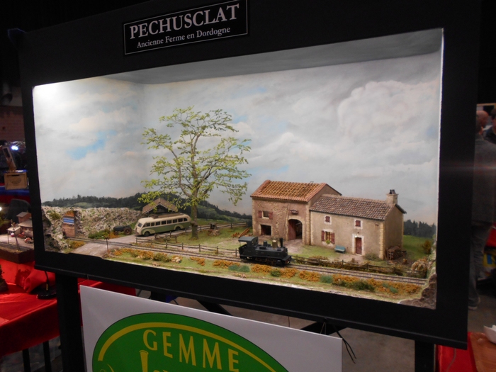

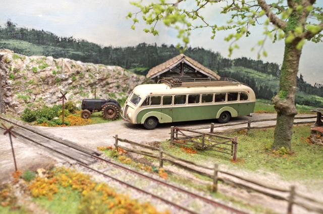

PECHUSCLAT, UNE FERME DE DORDOGNE - Exposition de Louvain, 15.10.16.
Au PN, un car flambant neuf, un Floirat n'est-ce pas ?... A côté, le tracteur du père Robert, c'est l'heure du casse-croute à la ferme.
La ferme et l'étable, en reconstruction.

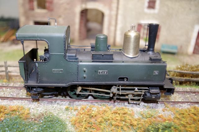

Une petite 030T Corpet.

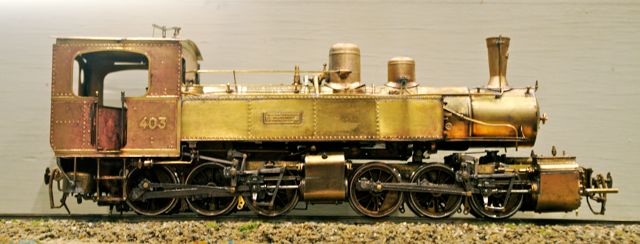

Et sur le stand de Robert, une grosse Mallet Vivarais.
E2 E2 E2

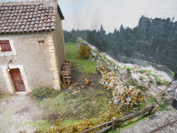

Messagepar pelican » 20 10 2016 à 09:16
et la vue de loin ... ;)
détail des buissons sur le côté : du lichen avec du flocage !!! :rod_coeur

Super le car au PN, j'adore, j'ai l'impression d'y être avec mon grand père dans un ch'tit coin de la Charente profonde ???
J'étais encore jeunot a cette époque, snif !
