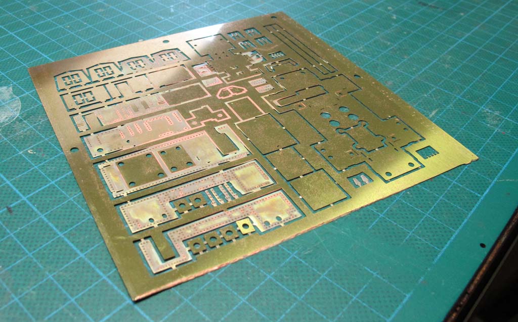

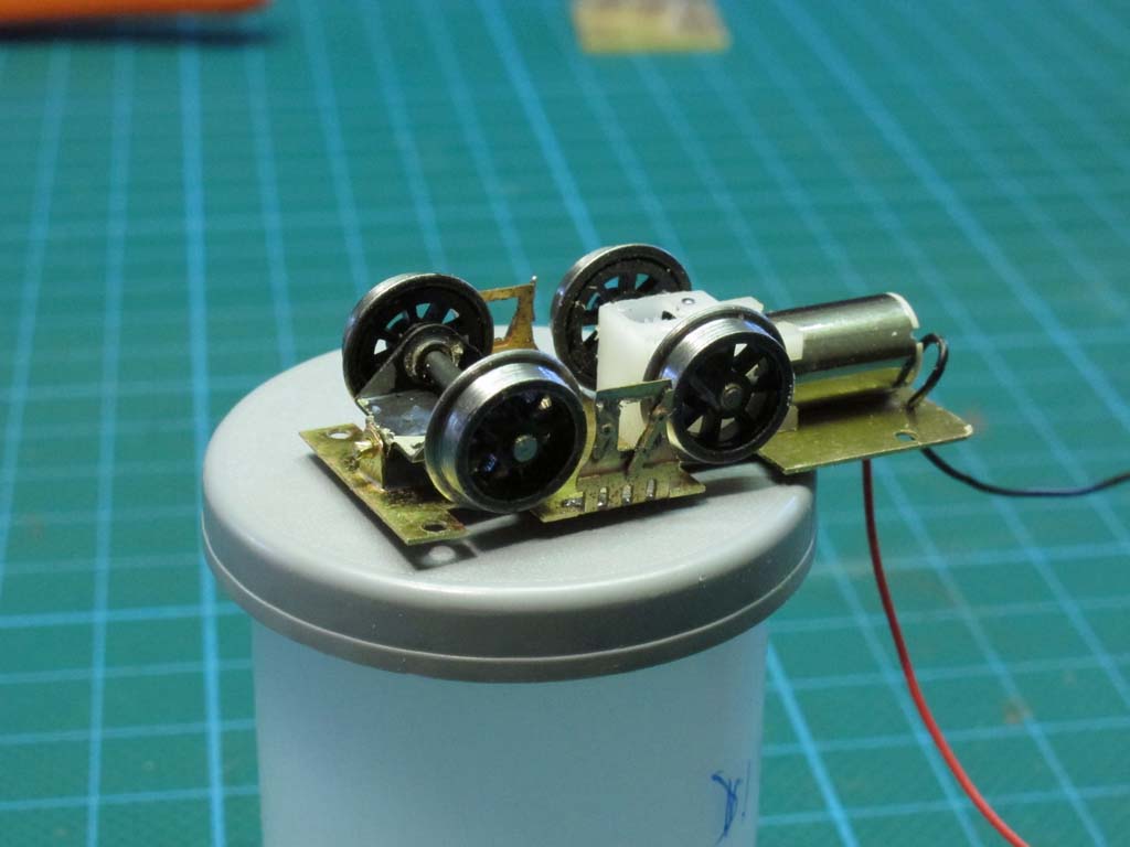

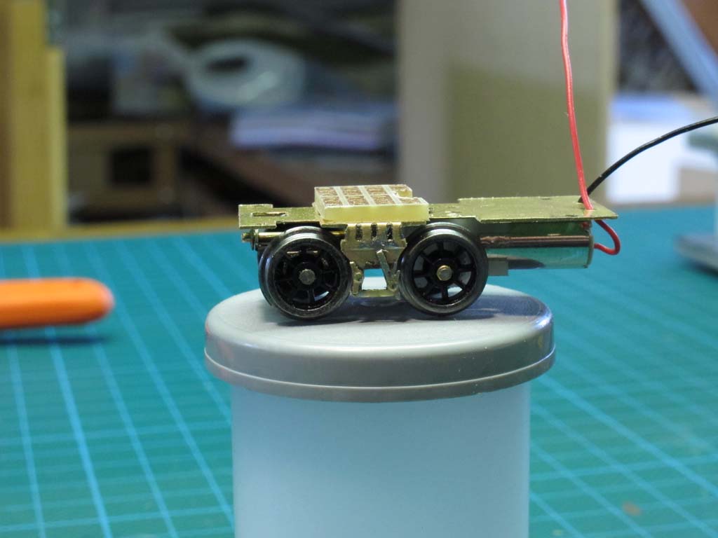

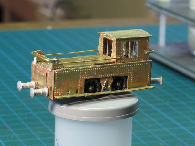

Et hop voila le typon de gravé. Çà faisait pas mal de temps que je n'ai gravé et c'est pas si terrible que ça. En plus j'ai changé d'imprimant et je ne retrouve pas la même opacité, conclusion, le verni a été un peu bouffé à certains endroits et j'ai été obligé de sortir la plaque du bouillon avant la fin de gravure. Pas grave j'ai de bonnes limes.

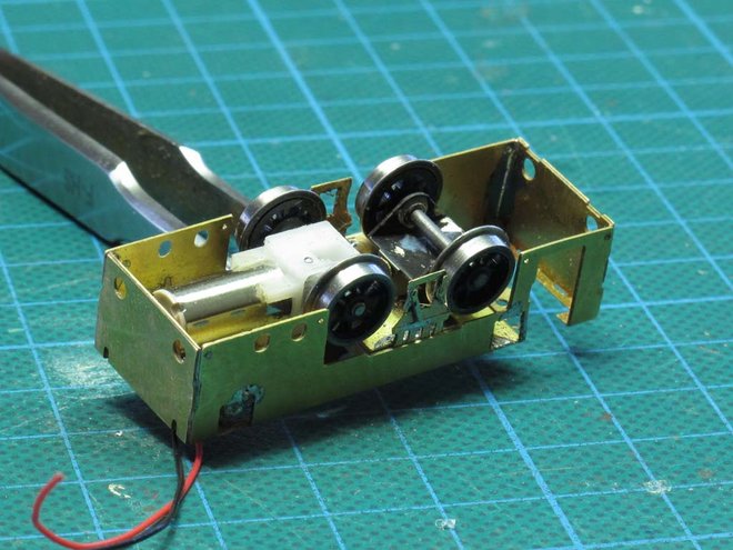

Le châssis est monté, moteur et essieux posé pour un premier test.
On peut constater la petitesse de la bestiole sur la boite de pédicule photo

Tu fais même du gravage laiton? T'es vraiment un modéliste complet.... et doué vu ce que tu arrives à faire E2 .

Tu sais j'ai un gros défaut, je ne sais pas faire de modélisme sorti de boite et quant ça sort d'une boite, je suis comme un gosse, je démonte. Et de toute façon comme on ne trouve pas tout dans des boiboites et même que certains artisans se décarcassent, ben il faut parfois un peu se mouiller la chemise ou plutôt sur ce coup la la tacher #B9 #B9 . Alors je fais beaucoup moi même tout en me faisant aider par la techno quant c'est possible et c'est du modélisme qui confère énormément de plaisir car il devient vraiment multitâche et n'est jamais monotone. ;) ;)

Messagepar dan_ost2000 » 29 08 2013 à 16:37

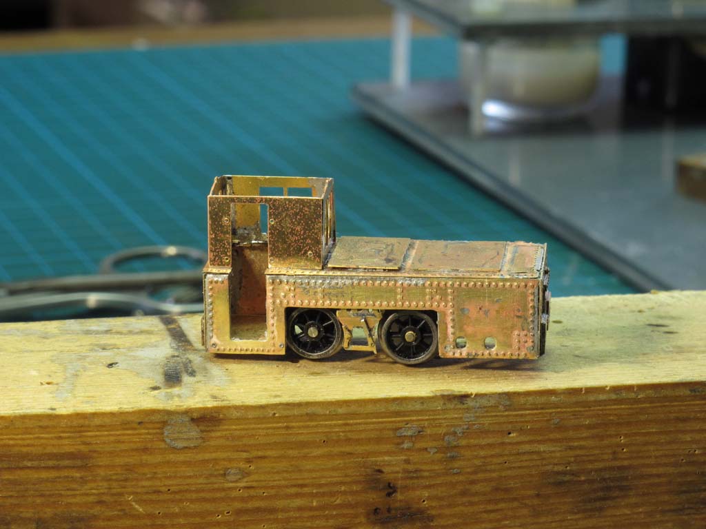

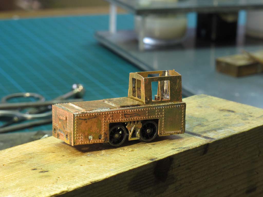

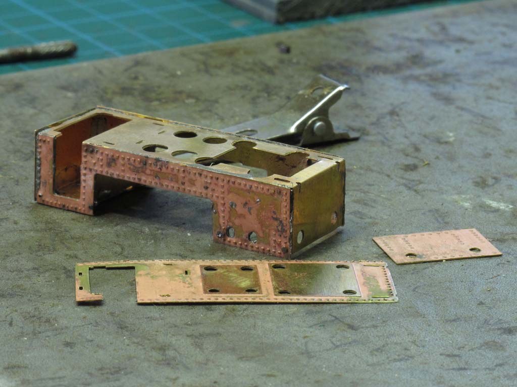

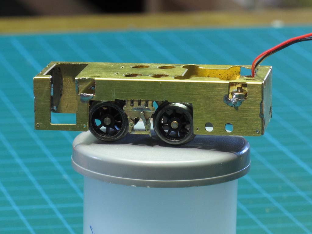

La caisse est composée de 2 couches. Une première couche pour la structure mécanique et une deuxième pour la déco. Cela confère une plus grande rigidité à l'ensemble et surtout plus de poids ce qui va être nécessaire pour cette petite machine.
La structure principale
Et son habillage contre brasé
Dany MACHI

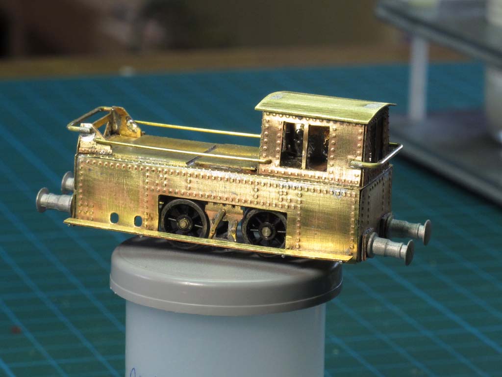

On continue avec la cabine

Messagepar dan_ost2000 » 29 08 2013 à 16:43

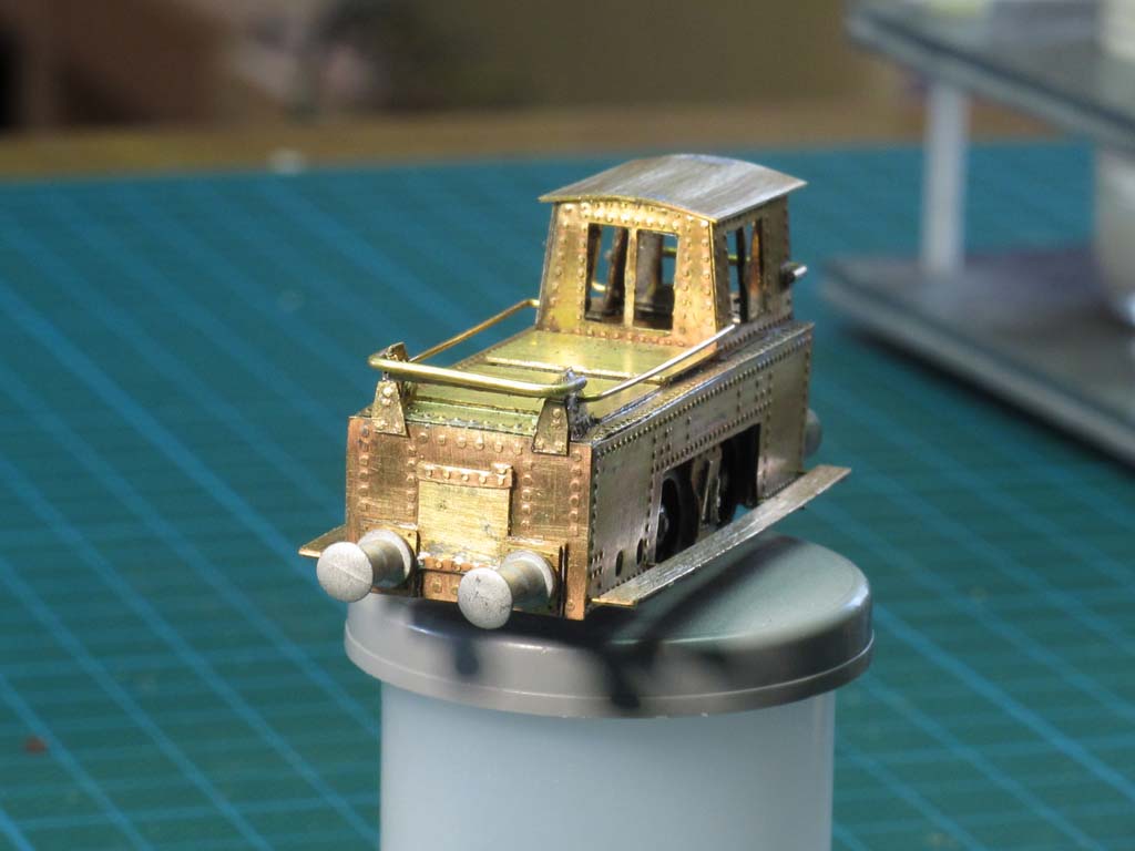

Et quelques bidouilles plus loin et petits coups de stylo fibre, ça a déjà un peu plus de gueule
Voila un tracteur vite monté, bon il n'a pas encore fait de tour de roues...suspens

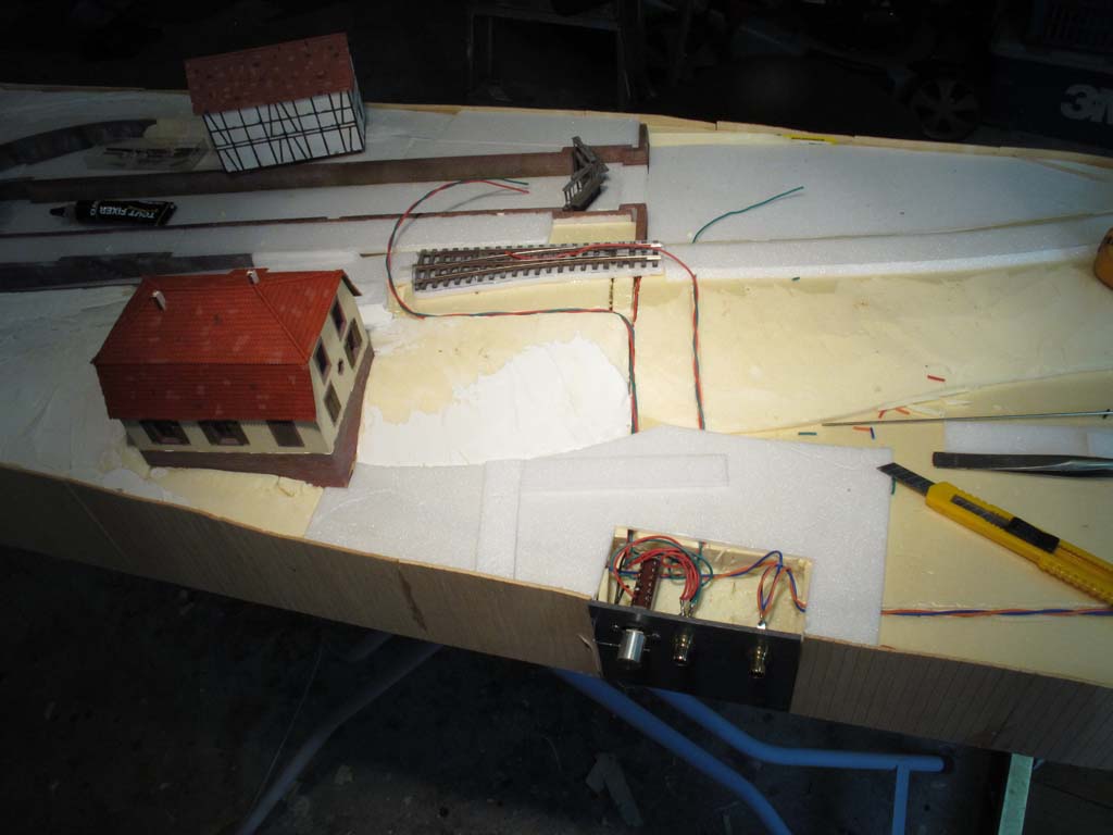

Messagepar dan_ost2000 » 03 09 2013 à 17:24
Merci à tous :F5 :F5

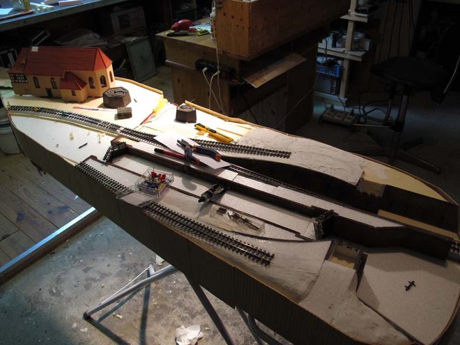

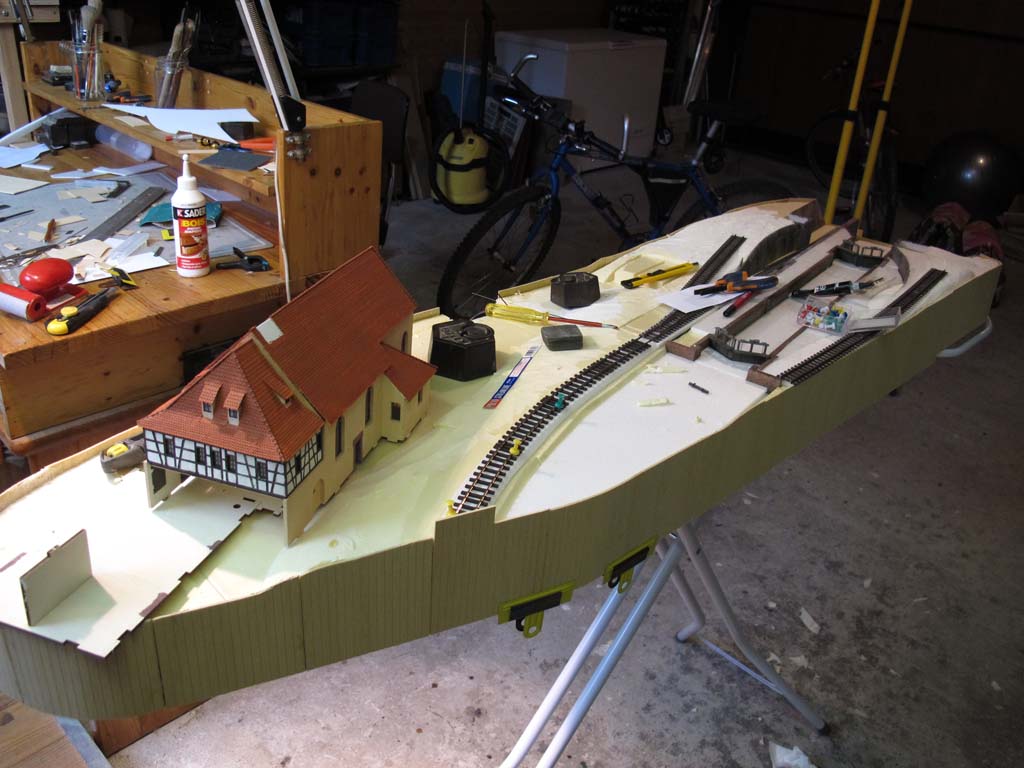

Je reviendrais sur la finition de ce tracteur plus tard. Voila l'état des lieux, le tracteur est presque achevé, les bâtiments sont prêts à recevoir leur dernières touches, quelques détails et patine, l'écluse est en place, le pont est prêt, les différents volumes de terrain sont ébauchés. Reste à tout monter sur la planche.
Photo prise sans trucages ce matin, il reste 40 jours il parait, quoi même plus, ben va falloir se remuer. #B9

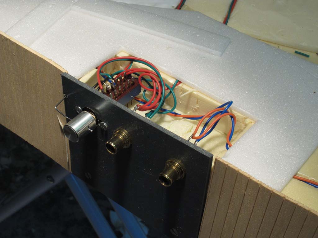

Mise en place de l'électricité et de la commande d'aiguillage. Un bouton poussoir inverseur me sert de commande. Le tout est raccordé sur une prise RCA, standard que je m'impose définitivement.
Une autre Rca est la pour l'alimentation en 12V continu pour l'éclairage des bâtiments.
Hop le tout est noyé dans le décor et reste accessible par l'arrière du module.
