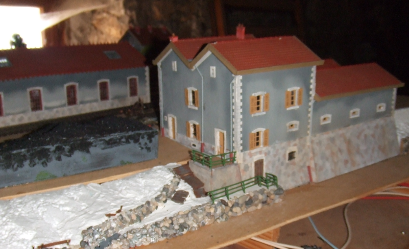

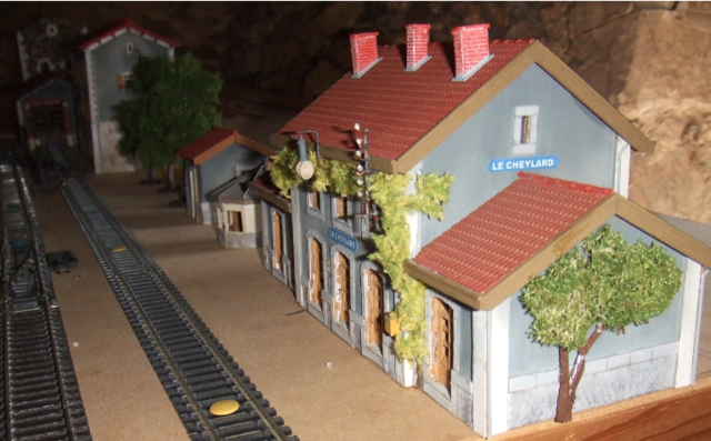

Logement du chef de dépot :

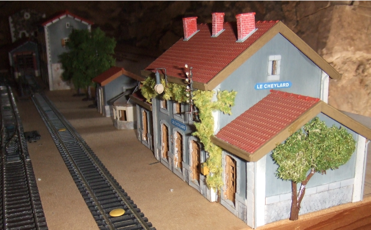

Le BV:
Arrière du BV:

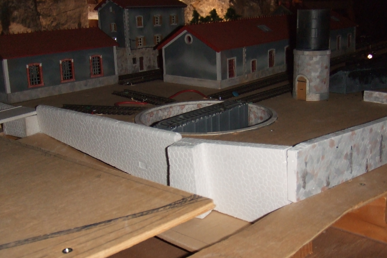

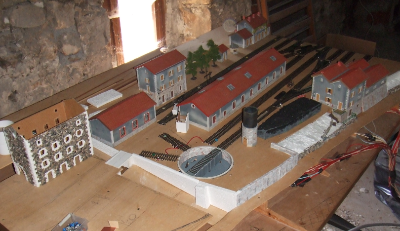

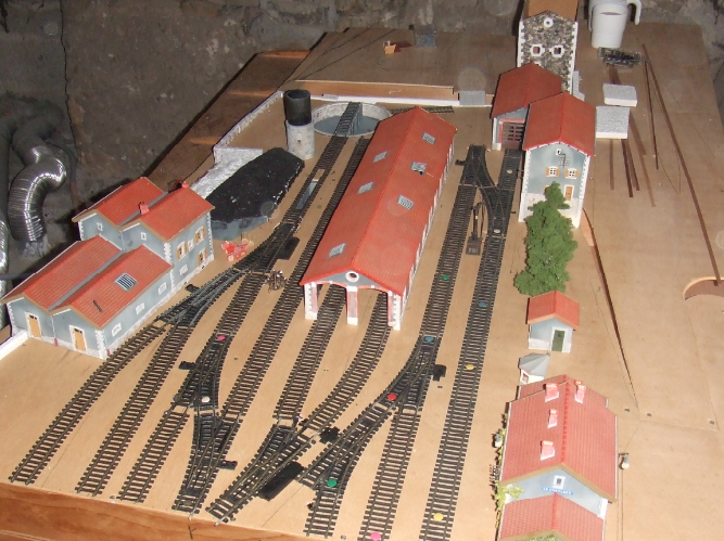

Vue générale:

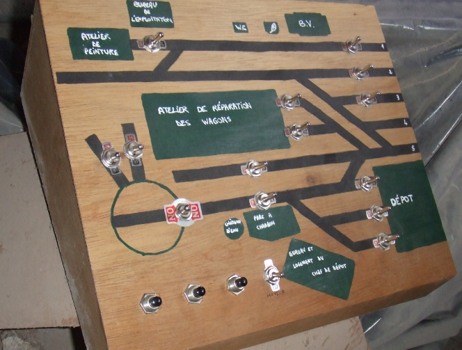

Le pupitre:

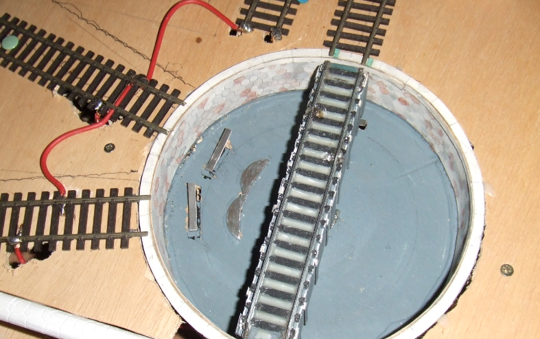

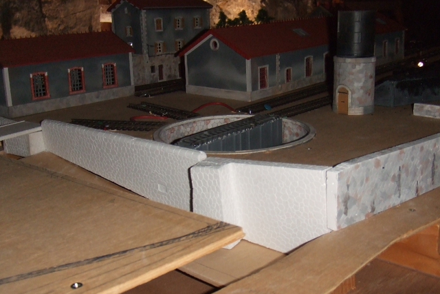

Le pont tournant version "Alex07" (pas du tout version CFD !) et il marche ! :ipb-251 mais bon c'est moche ! A reprendre !
Vue côté Chateau d'Eau 50m3
Et voilà !

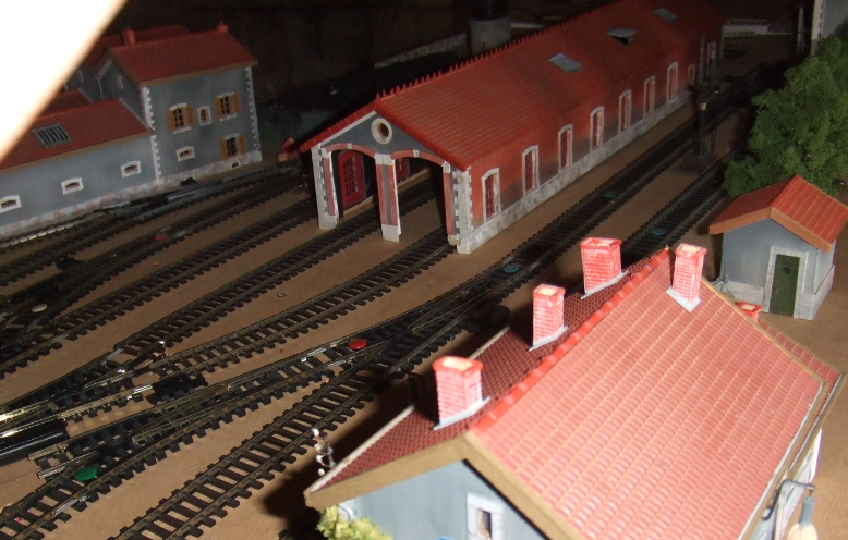

Oui, de ce côté là je n'avais rien fait de significatif mis à part des dégradés à la peinture. Pfiou rien que de penser aux fenêtres que j'avais patiemment découpées dans du papier pour coller sur un bout de plastique transparent cela me rappelle des souvenirs quand je regarde l'atelier de réparation !

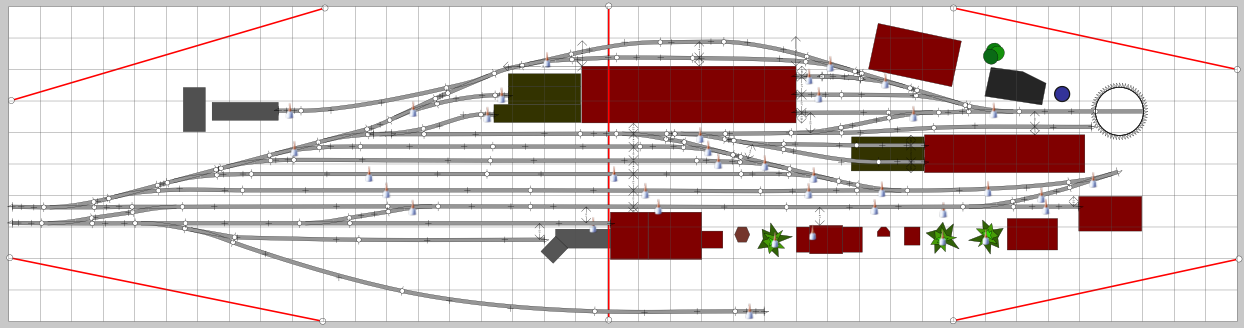

Suite aux remarques que vous avez tous faits ces derniers temps voici le plan du réseau en 2 parties :
La grille est sur une échelle de 10cm.
J'ai décalé la césure ce qui permet d'être à la fois :
-hors aiguille
-masqué par des bâtiments
-au mieux pour effectuer les raccord de voie (en majorité "droit" et pas en biais)
Le module du BV ferait donc 2m de long et celui de gauche 190cm. J'ai supprimé 10cm côté St Agrève pour éviter de me retrouver avec un module de 2m10!!
Le problème c'est qu'en enlevant 10cm côté Saint-Agrève, je risque bien de "perdre" la place pour implanter la petite remise des cantonniers (non représentée pour le moment).
Les 10cm supprimés d'un côté peuvent éventuellement être récupérés côté La Voulte pourquoi pas histoire d'amorcer la montée vers St Cierge et la descente vers la Vallée du Rhône
Pour la largeur des 2 modules, je les ai réduit aux extrémité à 50cm et 60cm. Je ne sais pas trop quoi décider...
Bref j'ouvre le débat avec vous ! :F5

Messagepar Beyer-Garrat » 05 10 2011 à 08:12
Pour les coupures (9 au total si je ne compte pas les tiroirs) je te suggère de faire un essai ,
2 morceaux de planche,2tasseaux simulant ton interface de jonction ,tu y places 18 coupons de rails et tente la jonction sachant que le porte à faux de tes modules sera important ,si ca marche cette étape est validé si ca ne fonctionne pas, il te faudra trouver une autre solution.
Nous avons tous galéré en expo avec ces jonctions pour y apporter grand soin avant la construction. #B6
