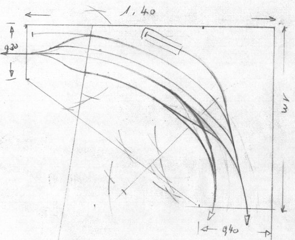

Messagepar Marcel » 23 04 2009 à 21:25
en réponse à le demande de BernardHenri :
- le plan de voie de Pont-Croix tel que je l'ai transcrit (version idéal avec la bifurcation, vous verrez la version "terminus" plus bas)
- L'implantation globale dans la pièce 4mx3.2 :
les deux gares sont séparées par deux modules de 1mx030,
la porte d'entrée est en bas à droite, battant vers l'intérieur de la pièce
la partie "raquette" (1mx090m) est fermée.) :
- Le projet simplifié : la gare de Pont-Croix devient terminus :
Mes questions sur les rampes sont amenées par l'idée de faire une, voire deux boucles dans un plan plus vaste incluant le dessous de Pont-Croix.
Même si je ne vais pas tout faire d'un coup (je compte commencer pas Audierne), même si le projet définitif n'est pas arrêté avant la mise en chantier, je pense judicieux de tenir compte de ce qu'il sera possible de faire ou pas, techniquement.
Toujours attentifs à vos idées...

Messagepar Marcel » 23 04 2009 à 23:06
Et enfin la version la plus complexe :
deux boucles (hem... plutôt serrées :^s)
celle en pointillée étant au niveau inférieur (-7 arbitrairement)
En sortie de gare, la première voie disparait derrière un batiment, un bosquet sépare les deux voies (pour bien marquer leur divergence), et la voie de fond s'enfonce dans un bois.
nb: toute la partie hachurée n'est qu'une sorte de caisson.

Messagepar bernardhenri » 23 04 2009 à 23:11
Très intéressant comme projet. #B6
Pour moi, il me semble nécessaire de réfléchir :F9 sur ces plans afin de figer le projet. Cela prend un peu de temps, mais fait gagner beaucoup d'argent car on n'achète juste ce dont on a besoin... :D

Messagepar pelican » 24 04 2009 à 08:28
y manque un ptit bout de plan !!! H4
sinon, ça se présente bien !! chouette aussi le bout de voie assez long entre 2 gares : le train "circule" !! :ok

Messagepar Marcel » 24 04 2009 à 11:24
Où ça ???

Messagepar Marcel » 24 04 2009 à 14:48
A ceux qui pense que mes plans sont "coupés" : non, il ne sont pas "coupés", simplement, l'image représente, pour les plus grandes, la surface totale de la pièce.
Sinon, essayez clic droit sur l'image puis "afficher l'image"... Moi je n'ai aucun pb (sachant ce que j'ai mis en ligne) autant sour windows/IE que sous Debian/FireFox

Re: Le train Youtar ... Question 4 : %tage rampes
Messagepar Gallavael » 24 04 2009 à 17:46
Ah je ne voyais pas ton projet aussi grand!
Je préfere le projet sans la raquette de retournement ce qui te permettrai de faire des manoeuvres (qui parrait plus réel) et plus t'amuser :H1 .
Gallavael
Messages: 1587
Messagepar Marcel » 24 04 2009 à 21:37
Il faut quand même que je garde tout le reste de la pièce libre. :^>
C'était le projet initial : de terminus à terminus. :^)
Dans ce cas je verrais bien un transport de fret du port vers Pont-Croix (Marée, sable, goemon ?...)
Mais la bifurcation est aussi assez attrayante (mais comment en tirer parti sans boucles cachées ?).
En fait, j'essaie de concevoir un projet qui puisse se faire en plusieurs temps sans devoir tout refaire (défaire) :
1 Audierne et la ligne.
2 Boucler provisoirement avant la construction de Pont-Croix.
3 Ajouter Pont-Croix en terminus tout en gardant la possibilité de modifier la gare par la suite (faire tout le plan de voie avec deux tiroirs ?... ou un tiroir et une voie "désaffectée" ?...)
4 boucler si l'envie s'en fait sentir...
MJModélisme
