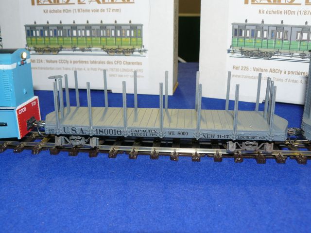

Etonnant que ce ne soit pas monté sur palier laiton :F9 Un oubli dans le kit :D3

Non, ça tourne dans la résine des flancs de bogies. Je ne les ai pas encore utilisés en intensif mais cela semble suffisant pour un roulement correct.

Les essieux sont des Kadee en Delrin, l'apport au niveau roulement de paliers laiton ne se justifie que pour des axes acier, le Delrin se comporte très bien en tournant dans la résine PU.
Pour la hauteur du volant de frein, la nouvelle version de la notice (révision 1) le mentionne...un oubli dans la version initiale :H2
Toujours vérifier que vous avez la dernière version de la notice, c'est l'avantage des notices téléchargeables, elles prennent en compte le retour d'expérience (merci Eric pour les Pershing). :maitre:

C'était avec plaisir mais il faut avouer que ces kits n'appellent que très peu de critiques. J'ai monté très vite un tombereau et un couvert pour le prochain Voie Libre et je les ai terminés avec le sentiment d'avoir eu affaire à des kits très accessibles et très réussis.

Je confirme, je me suis bien amusé en les assemblant sans avoir une licence en montage de kit. C'est fin et ça se monte sans fin :mrgreen:

Et voici la version US 1WW.
Un beau wagon, avec de la lecture !!!
