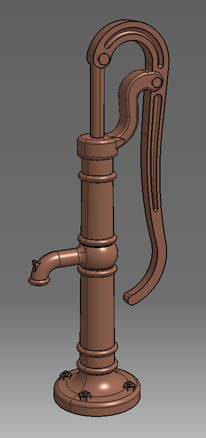

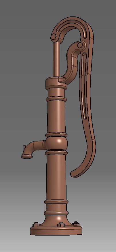

Je viens de terminer la modélisation des pompes à eau; je vais maintenant imprimer tous ces accessoires.

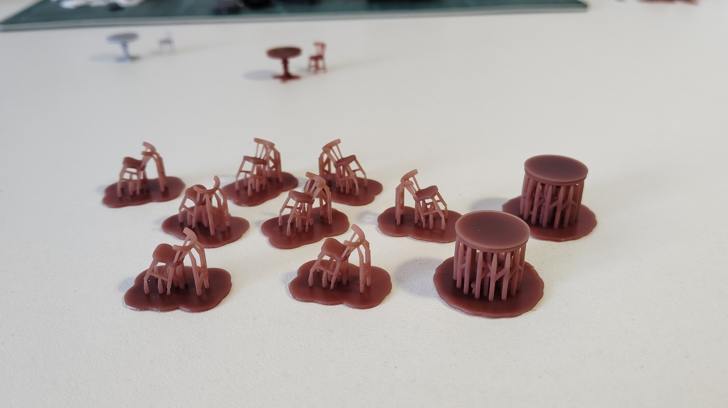

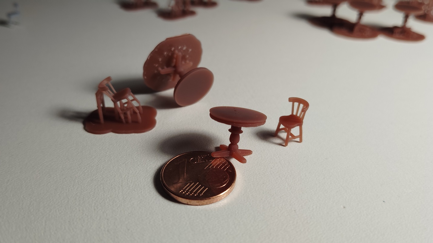

Messagepar KOBDEN CHARLEY » 03 04 2024 à 12:47
Bonjour à toutes & à tous,

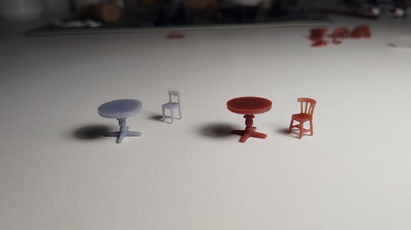

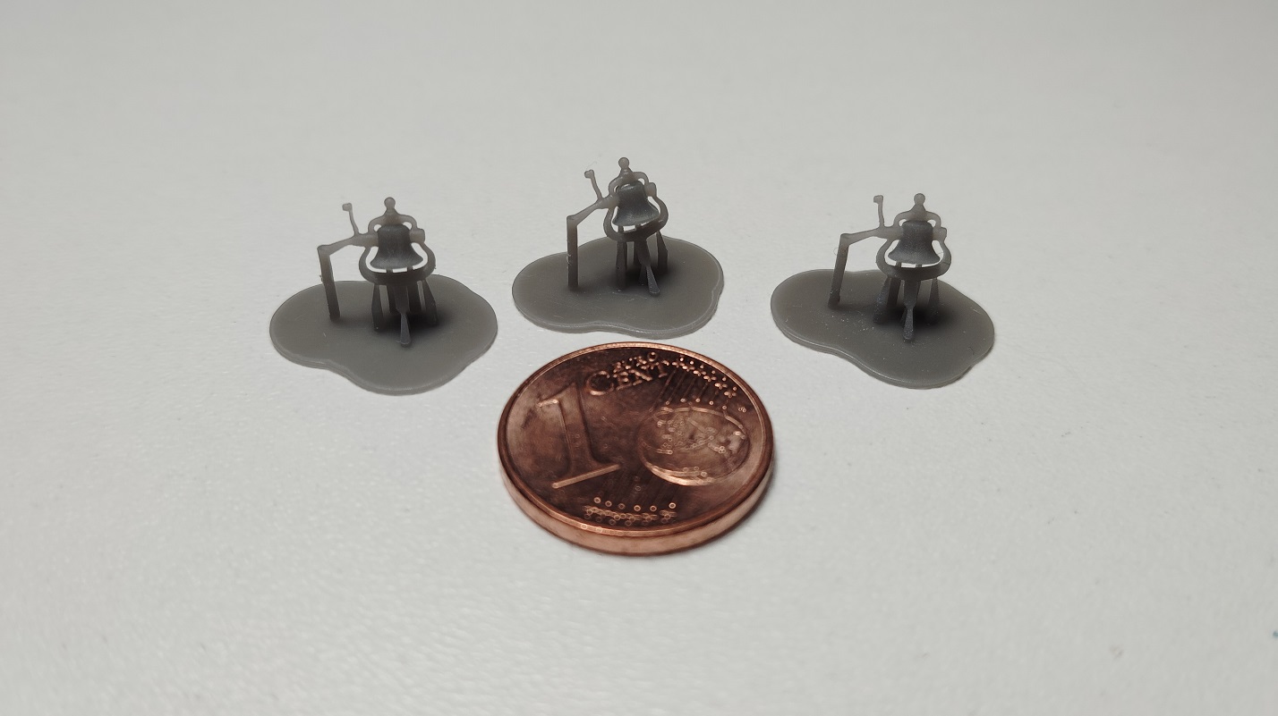

Le week-end dernier, j'ai fini d'imprimer une partie de mes accessoires pour mon réseau "The Devil's-Gulch".

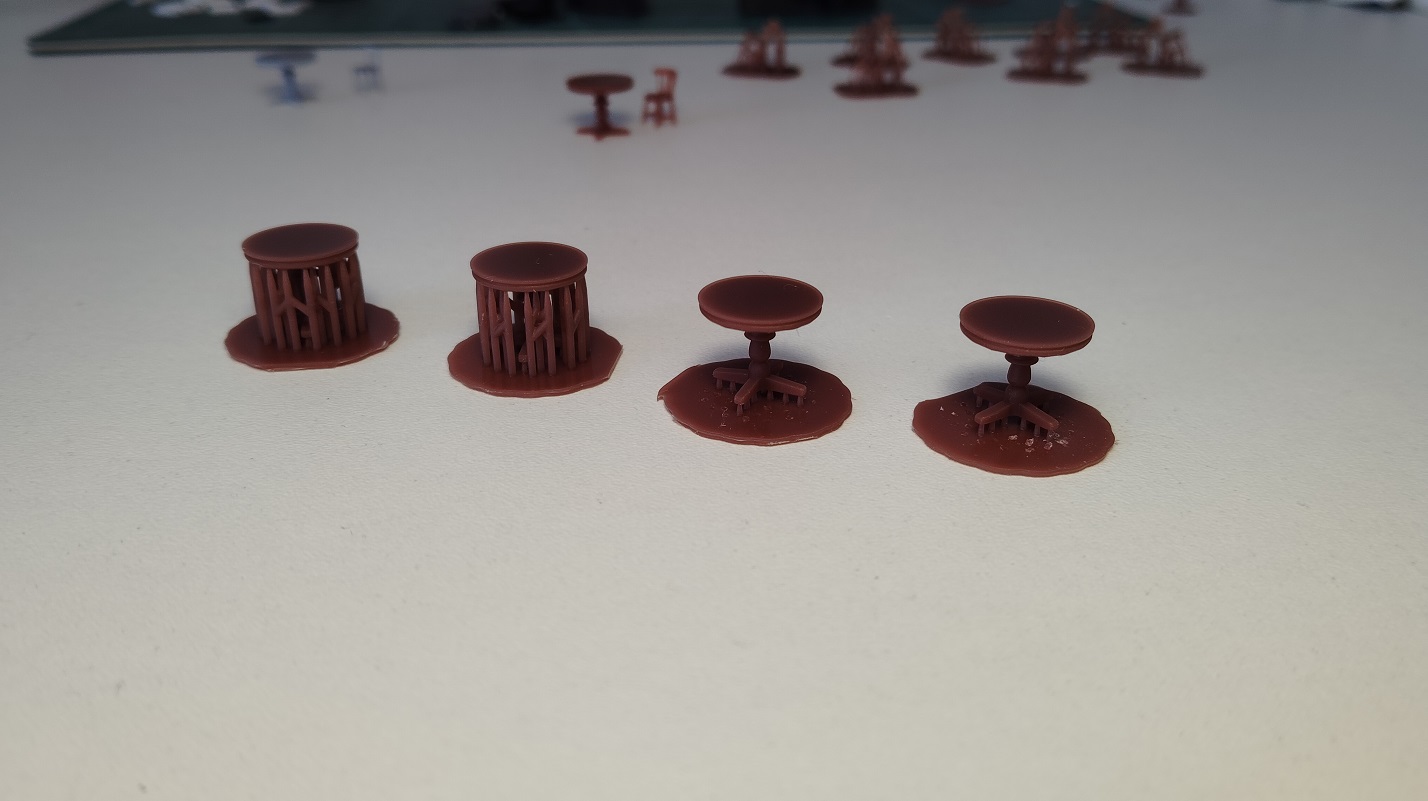

J'ai commencé par les tables ainsi que les chaises à dossiers inclinés; la table & la chaise de gauche sont de chez " http://www.galopin-modeles.com".
Il me reste plus qu'à supprimer toutes les carottes d'injections de la résine.
J'ai imprimé une table & une chaise de plus en cas ou !
La pièce de 1 centime d'euros, permet de se rendre compte de la grosseur ou grandeur de la pièce.
Idem aussi pour les cloches, celles-ci sont strictement à l'échelle du 1/87.
Il me reste à imprimer les pompes à eau, ainsi que les quatre roues du chariot.
A +
Charley.

Messagepar ECHOES 74 » 03 04 2024 à 14:14
D9 Quelle finesse !
Ça doit être coton à détacher !

Messagepar KOBDEN CHARLEY » 03 04 2024 à 18:11
ECHOES 74 a écrit:D9 Quelle finesse !
Bonsoir à toutes & à tous,
Merci Lyonel pour ton appréciation; je possède une pince coupante a becs ultra fin & aussi un ciseau à lames très effilées que l'on utilise généralement pour se tailler les moustaches.
Ces deux outils me permette d'éviter la casse lors du dégrappage.

Oui, il y en a et tu peux aussi la teinter :maitre: Voir chez I-Fun par exemple. J'ai essayé de faire des vitrages avec mais je n'ai pas pris le temps d'affiner la technique et le résultat ne me convenait pas mais ça doit se faire avec des options de lissage que je désactive systématiquement.
Et pour compléter la réponse à Lyonel: plus tu fais des choses fines, plus tu utilises des supports fins ça aide à dégrapper aussi. J'avais fait des cagettes de fruits en HO il y a quelques temps, ça sort très bien. Au final, ç'est presque plus facile avec des petites pièces :B3 Il faut juste connaitre sa machine pour savoir jusqu'où tu peux détailler #B5 Ce qui n'enlève rien à la qualité du travail de Charley bien sûr :maitre:

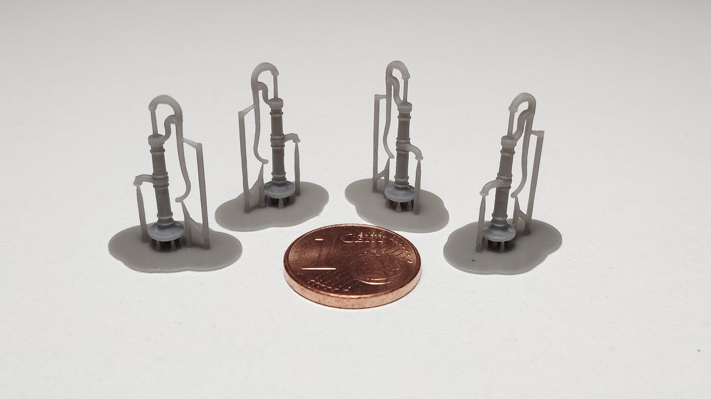

Je viens de terminer l'impression des pompes à eau, voici la photo ! il me reste à imprimer les quatre roues pour le chariot au 1/87.
A +

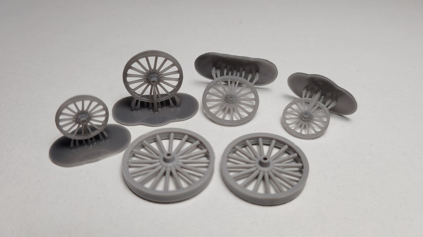

Hier après-midi j'ai terminé l'impression des roues pour le chariot en cours de restauration chez le Carpenter.
Je ne manquerais pas de vous montrer sa construction avec des profilés & planches de Tilleul.
J'aurais pu le faire en résine 3D; mais mon amour du bois, m'a conduit à le faire dans son matériau naturel.
Sauf pour les roues car le 87 c'est trop petit, j'en avais fait une paire au 1/43 pour un tombereau, qui n'a d'ailleurs jamais vue le jour.
Ces roues sont restées au fond d'un de mes nombreux tiroirs.
Comme j'ai eu des demandes de mes pompes à eau au 43 par des membres du zéro, je vais les sortir à cette échelle.

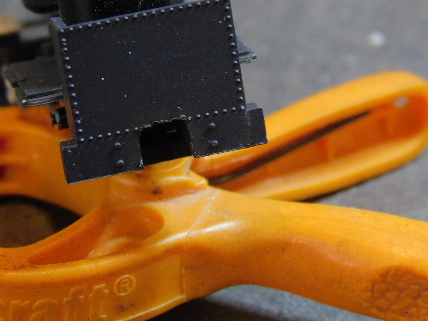

Messagepar KOBDEN CHARLEY » 29 04 2024 à 18:59

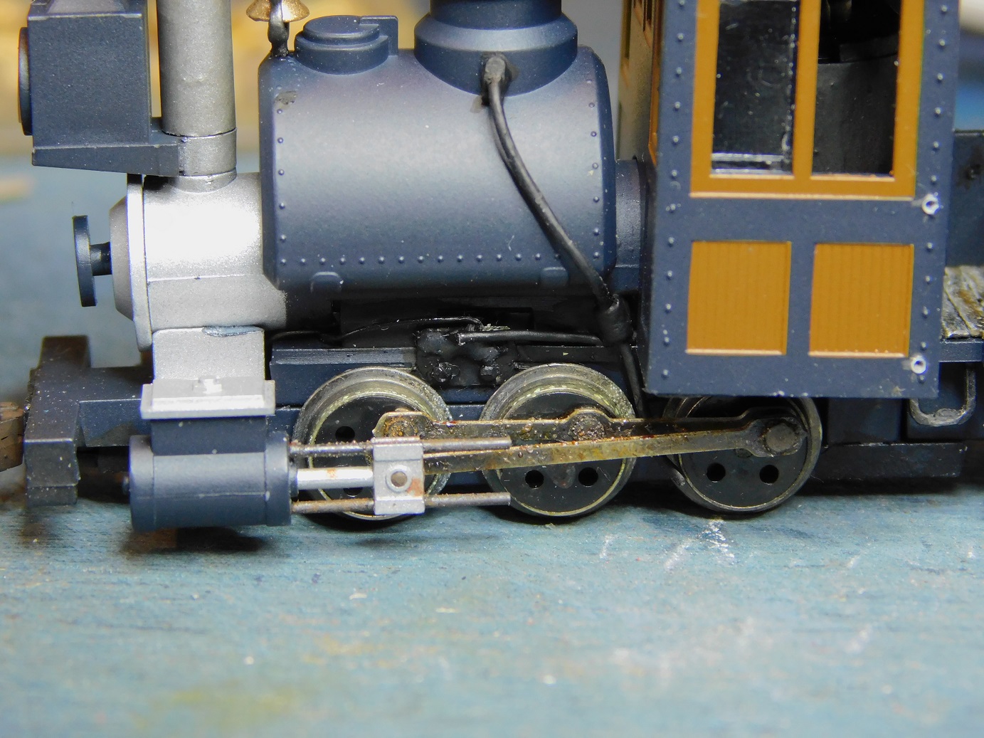

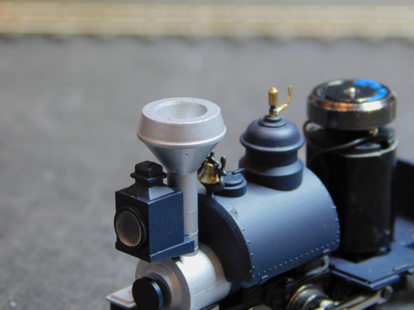

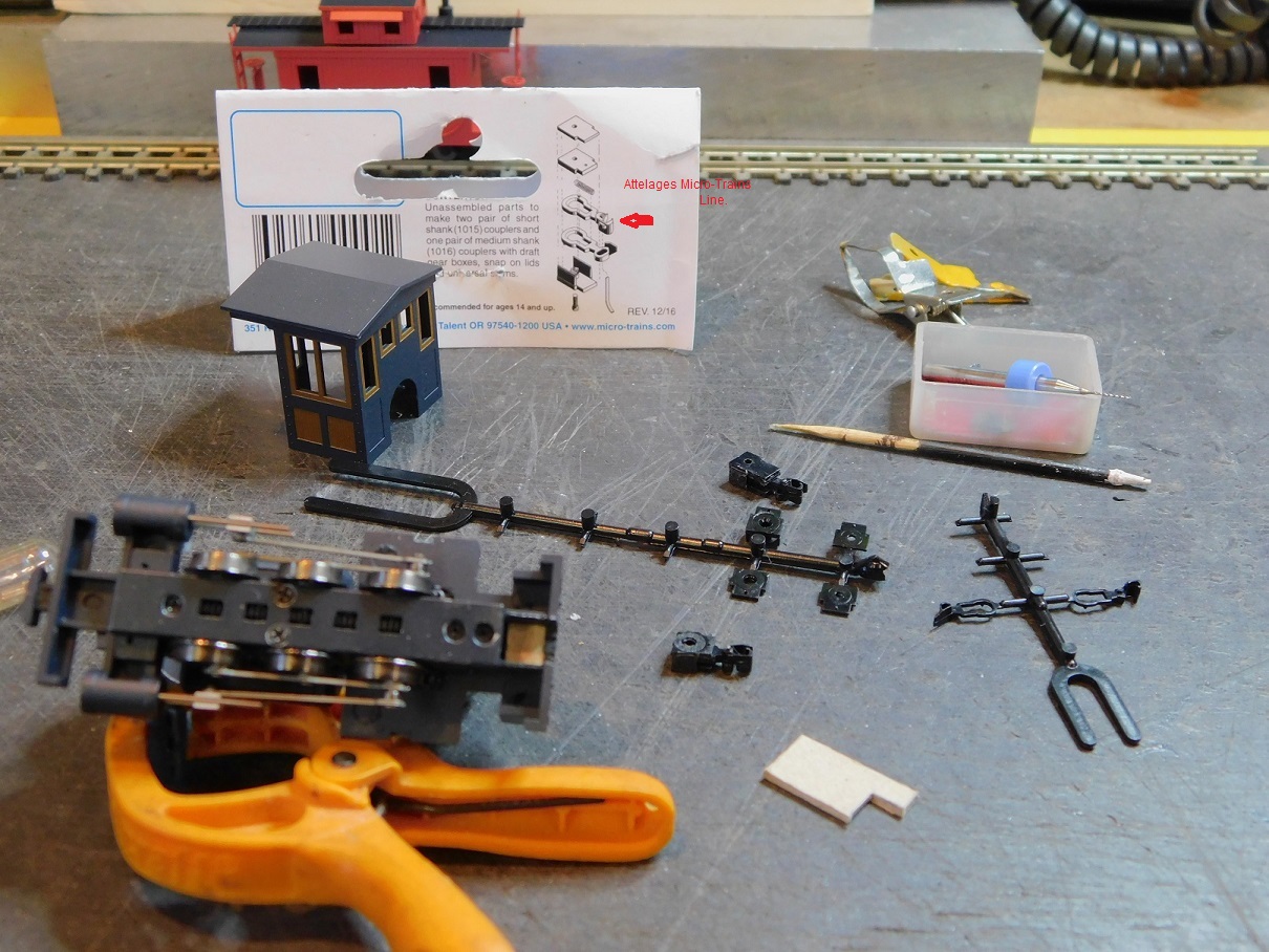

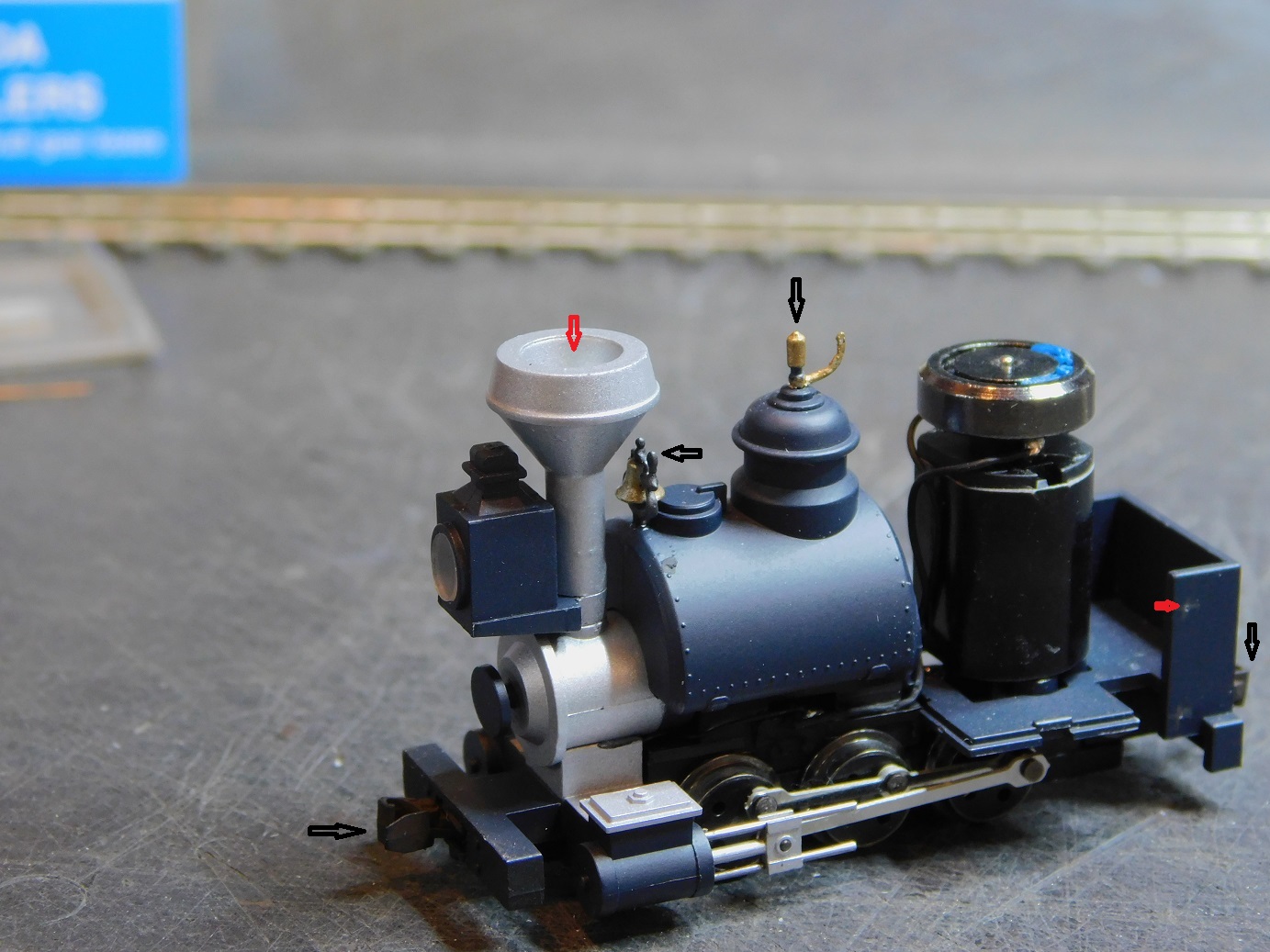

Après avoir oeuvré dans l'impression 3D pour moi & les copains; je suis revenu à travailler sur "The Devil's-Gulch".

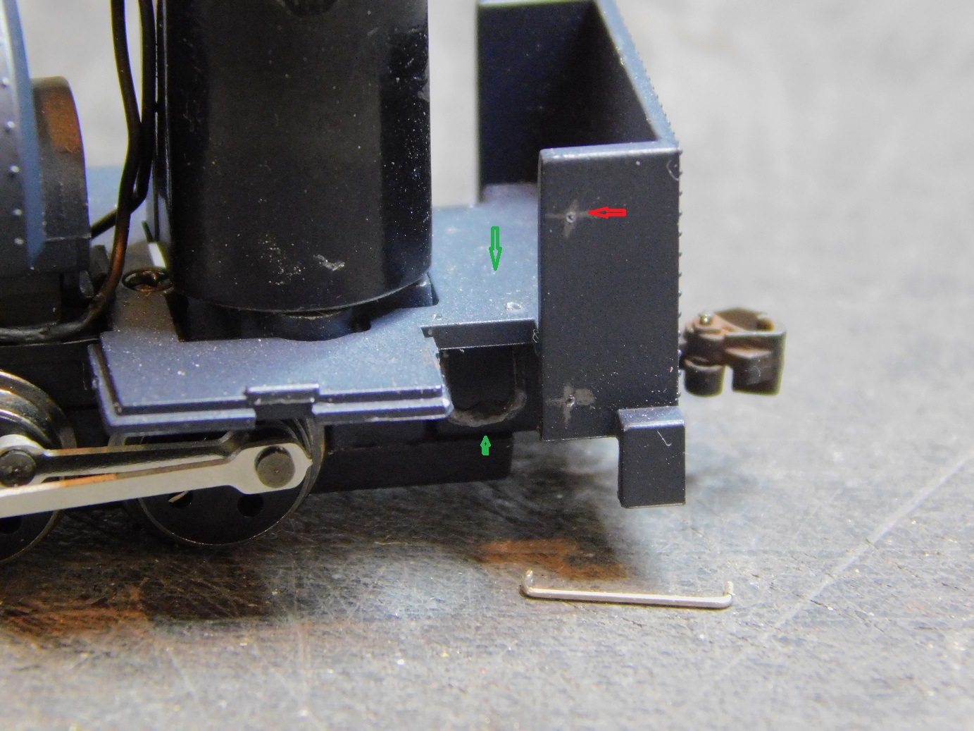

Je me suis attaqué pour la détailler sur la petite 0-6-0 Porter de Minitrains.
J'ai commencé par supprimer les attelage à boucle qui ne sont pas ma tasse de thé. Ils ont été remplacés
par des attelages en N de Micro-Trains-Line, acheté chez Micro-Modèle.

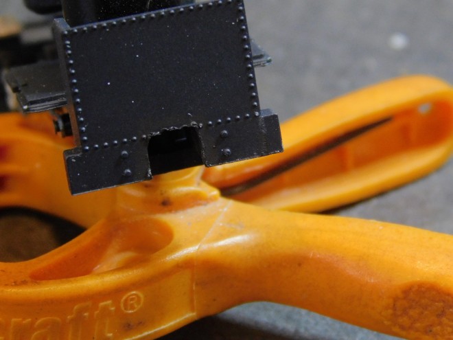

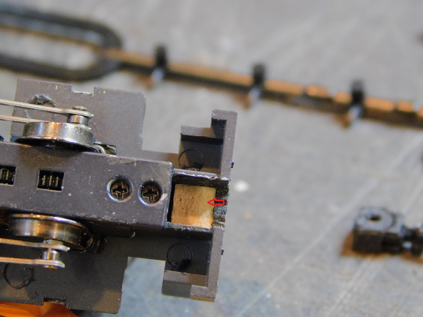

Pour mener à bien l'installation de ces nouveaux attelages, j'ai tracé au porte mine sur les deux traverses avant & arrière
l'encombrement de ceux-ci.
Pour faire ce travail, après avoir pointé avec une fine pointe à tracée tous les trous; ceux-ci ont été percés
avec un forêt de 0,4 mm.
Les trous ont été espacés tous les 0,5 mm, puis j'ai ouvert cette traverse avec une lame de cutter très effilée n°11.
Idem aussi pour la traverse avant.
Sur la traverse arrière j'ai été obligé pour rattraper le niveau , de coller un petit carré de carton de 0,5 mm.
Cela, pour coller bien à plat le boitier de l'attelage; sur la traverse avant, je n'ai pas eu ce problème là.
Je n'ai pas utilisé les visses fournies avec ces attelages, car celles-ci auraient traversées le platelage avant
& auraient aussi traversées le plancher de la cabine.

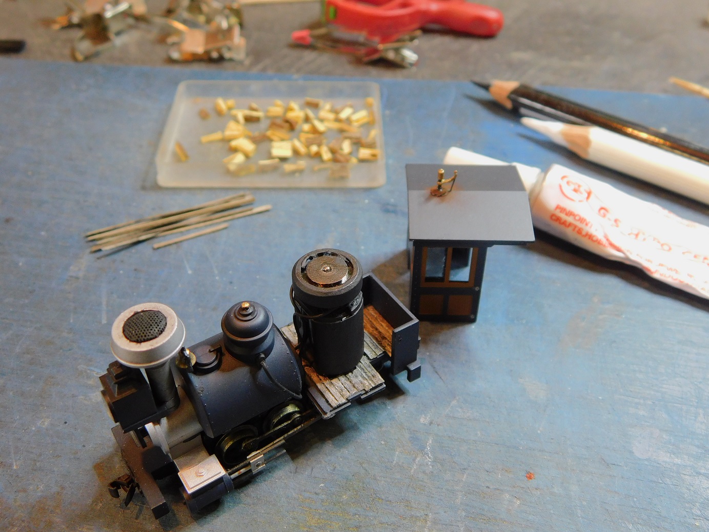

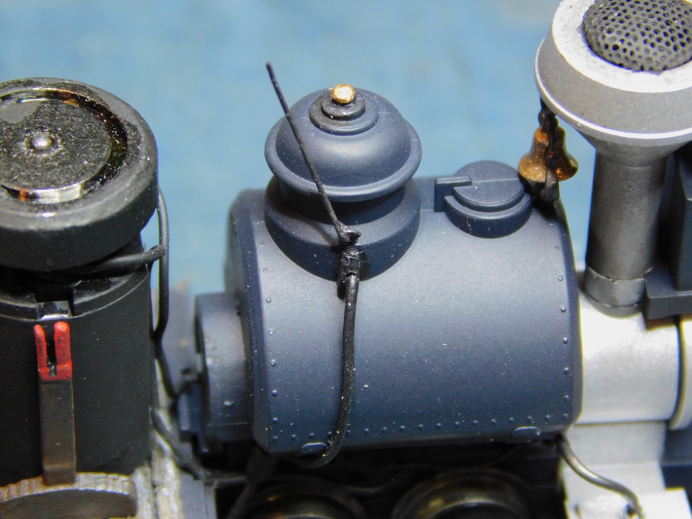

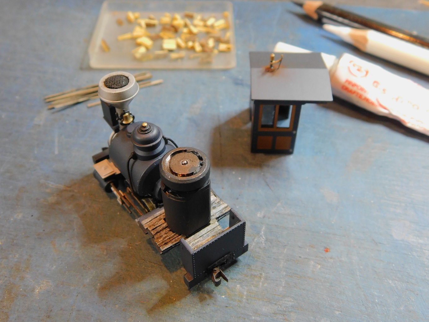

J'ai fixé la petite cloche que j'ai imprimé en 3D; le sifflet à reçu sa commande avec un fil de laiton travaillé à la lime.
D'ailleurs celui-ci a été installé sur le toit de la cabine de la Porter, sa reste plus conforme comme çà.
D'ailleurs d'après des plans & des photos de cette machine, je me suis rendu compte qu'il y avait pas mal d'erreurs sur les détails.
Un gros plan sur la cloche; celle-ci a été peinte à l'Humbrol or pale, puis patinée avec de la poudre métallique or qu'utilisent les figurinistes pour les cuirasses
& les casques. Le bâti a été peint en noir, puis patiné légèrement avec de la poudre de graphite. Il me restera à installer la tringle de manoeuvre se dirigeant

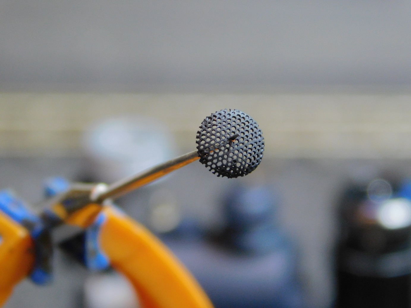

vers la cabine. La cheminée va recevoir une grille par-escarbille, celle-ci a été découpée dans une micro-grille de photo-découpe en laiton (voir ci-dessous).
Dans des fines agrafes de bureau, j'ai formé les deux marchepieds placé à la sortie de la plateforme de la cabine. Depuis cette photo, les quatre
mains courante ont été collées en place de chaque coté de cette cabine. la petite flèche verte indique que je vais recouvrir le plancher de petites lattes
en bois

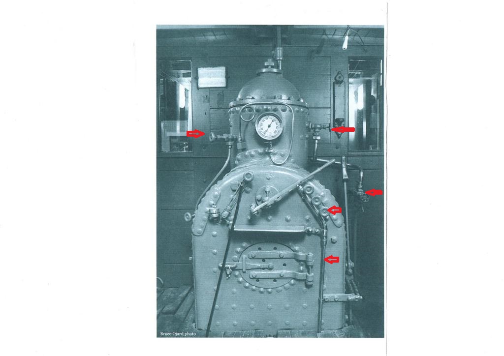

Le moteur ainsi que le volant d'inertie, serons peint entièrement en noir mat. Je pense installer sur ce moteur une partie des organes que l'on trouvent
sur le devant du foyer des porter (j'ai des photos pour faire ces pièces).

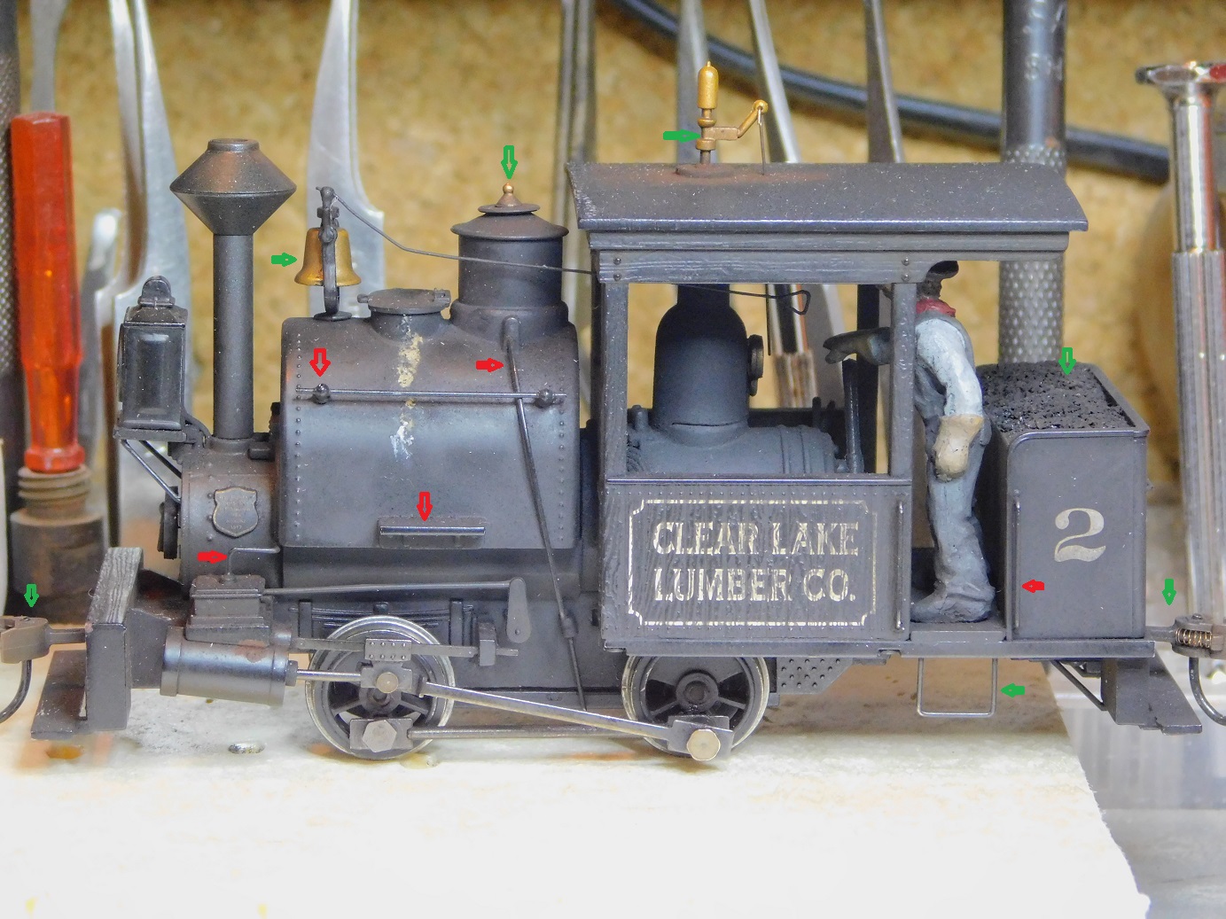

Une de mes deux Porter Bachmann au 1/48, m'a bien été utile pour mesurer les pièces & les reproduire à l'échelle du 1/87.
Les flèches verte indiquent les pièces reproduite, & les rouges les pièces à réaliser.
Il me reste encore pas mal de boulot pour finir de détailler cette petite bouillotte.

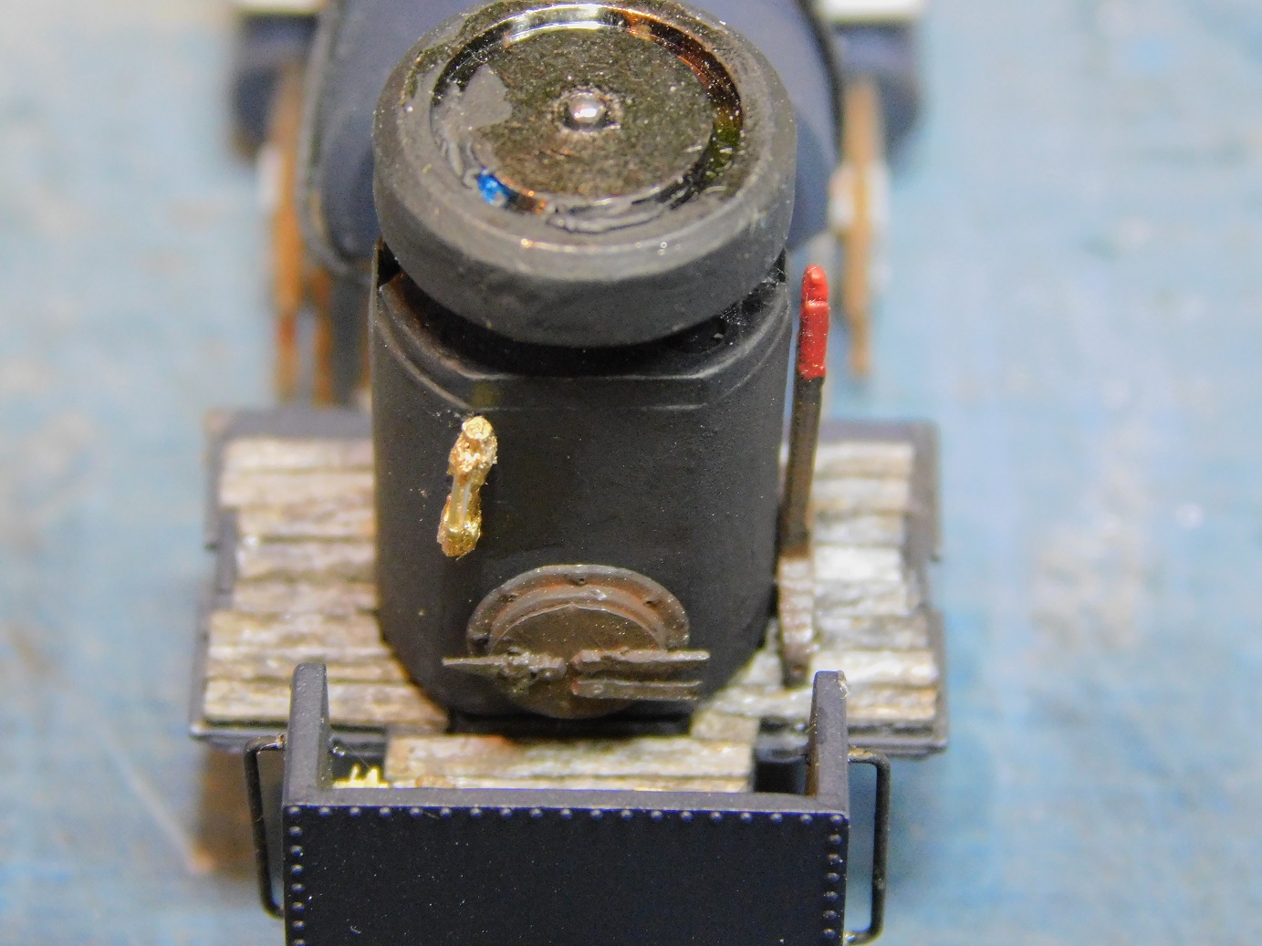

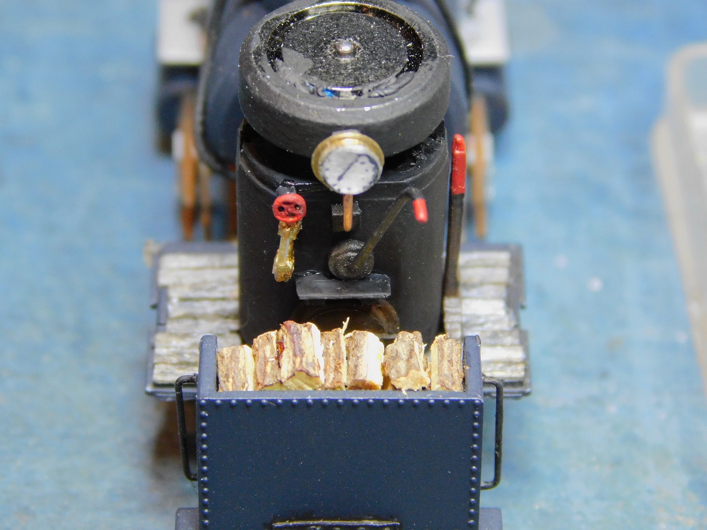

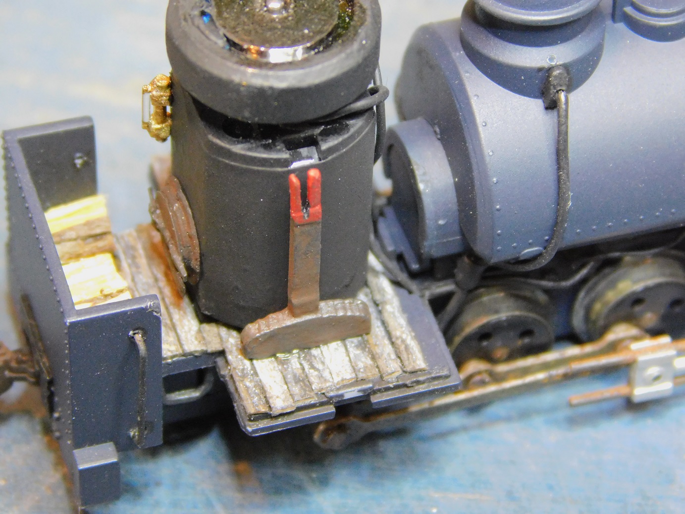

Voici les avant dernières photos des détails menée sur la petite Porter en HOe de Minitrains.
La pose des petites planches de tilleul est terminées; elles ont été peinte à l'aquarelle puis patine aux pigment.
J'en ai profité avant, de peindre le moteur ainsi que le volant d'inertie. Le sifflet & sa commande aussi à pris sa place sur le toit de la cabine.
L'embiellage a été bruni, j'aurais encore à lui apporter une patine huileuse & graisseuse par endroit.
Les descentes de la sablière ont été ajoutées de chaque coté.
La porte du foyer a été faite dans de la feuille d'étain, puis repoussée pour figurer les boulons.
Le niveau d'eau (ou clarinette) est tirée d'un corps d'un attelage en HOm de Gécomodèle.
Son verre collé au milieu est un bout de fibre optique de 0,5 mm. Il va falloir que je penche sur ce type
d'accessoire, & le reproduire en 3D en HO pour mes prochaines locos de Minitrains.
Le levier a été travaillé à la lime dans une carotte de métal-blanc; sa base est un bout de carte plastique
qui aussi a été travaillée à la lime pour figurer les dents de la crémaillère.
J'ai aussi ajouté le levier de marche, + le manomètre de la pression de la vapeur. Sur la petite tablette en fer
va venir s'installer une petite burette d'huile & un petit marteau.

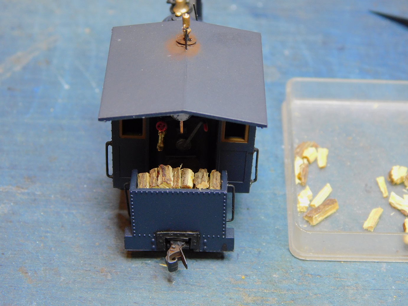

Je pense si je peux encore caser ces pièces là (voir ci-dessous les flèches rouge). Essayer de réaliser
toutes ces pièces, en essayant de garder un peu de place pour mon équipe de conduite.
C'est encore chez Andianmodels que j'ai choisis ceux-ci. Un qui à les deux mains qui reposent sur le rebord
de la fenêtre de gauche en penchant sa tête, l'autre à la mains droite qui tient le rebord du montant de la cabine.
J'ai remis la cabine provisoirement, pour juger la hauteur du tas de bois. Celui-ci est taillé dans des bâtons de réglisse achetés
en vrac chez ma pharmacienne. Il y a pas mieux pour imiter des petites bûches réaliste.
J'ai aussi réalisé la tige de commande de la sablière. Pour l'instant celle-ci ne rentre pas encore dans la cabine; j'ai encore à patiner
l'intérieur de celle-ci. Je vais aussi mettre la tringle de la cloche qui se trouve de l'autre coté.
