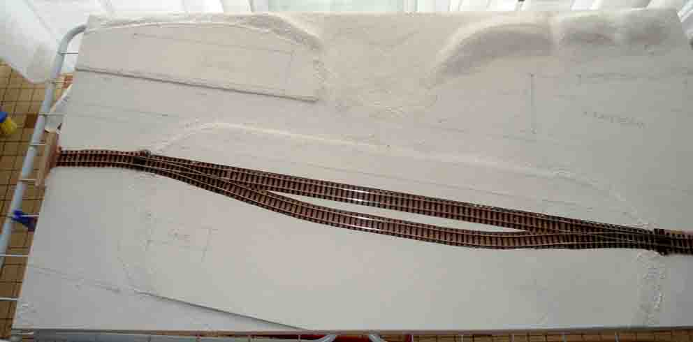

Je me suis remis sur mon réseau après quelques travaux à l'appart. J'ai alimenté chaque coupon de rail sur un feeder. Mais quand j'ai allumé ma centrale, j'ai ma multimaus qui s'est mis à clignoter. Doutant d'un court circuit, j'ai laissé tomber les alimentations avec le feeder et j'ai gardé celle fourni avec le rail dans le coffret. Après tout, je pense que je n'ai pas besoin d'alimenter les rails sur un feeder pour un réseau de 150 cm possédant 4 aiguillages.
Omis ce soucis, hier soir j'ai posé mes rails selon mon plan et j'ai tester avec une loco l'ensemble de ma voie. Tout est nikel. J'ai mis du ballaste comme j'ai pu voir les tutos sur le web : j'ai étalé les cailloux et j'ai imbibé le ballaste avec 50% de colle à bois et 50% d'eau avec une goutte de liquide vaisselle. Avec une seringue j'ai mis goutte par goutte en faisant particulièrement attention aux aiguillages (j'ai les modèles ELECTROFROG). J'ai laissé sécher toute la nuit. Cet après midi, je test les rails avec une loco et chose que je craignais le plus... les arrêts sur les aiguilles à faible vitesse. Je pense que la colle à bois à dû s'infiltrer dans les contacts des parties mobiles des aiguilles. Alors j'ai tenté une réalimentation d'un aiguillage avec du fil et des soudures (en suivant les tutos sur le net) et du coup il a rendu l'âme. Les parties en plastiques ont fondues et les rails ne tiennent plus. J'ai perdu mon aiguillage. J'ai récupéré les rails collés sur le ballast avec les 3 autres aiguillages qui fonctionnent (avec des arrêts sur les aiguilles) pour tout refaire à zéro. Donc, pour les aiguillages restants, comment je dois faire pour dissoudre la colle à bois sur les contacts électriques ?
S'il n'y a pas de solution, je rachèterais d'autres aiguillages et je poserais mon ballaste comme je faisait dans mon adolescence.
