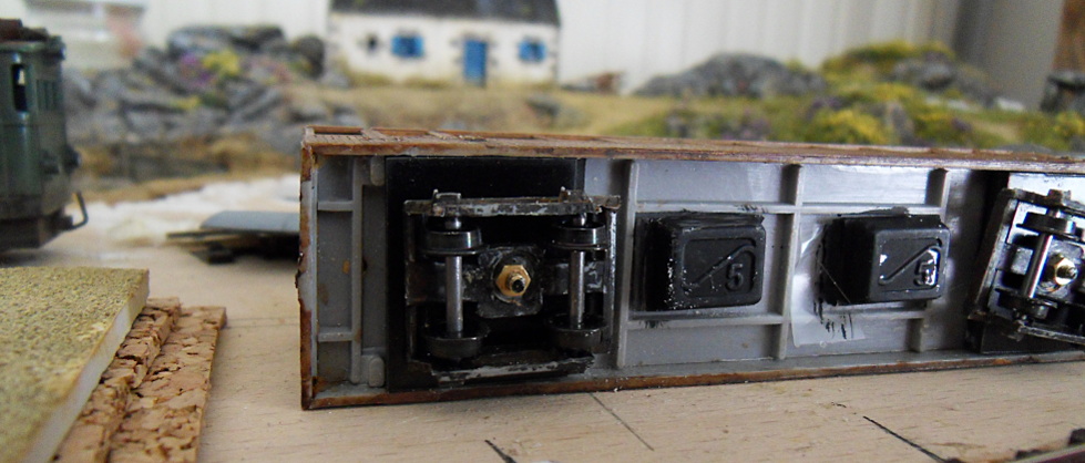

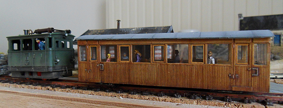

je viens - seulement - de voir, que je n'ai pas monté le plancher de ma voiture à la bonne hauteur H4 H4
Donc elle est beaucoup trop basse D9 ce qui ne facilite pas la hauteur du quai :rod_siflet
je vais essayé de modifier ma co... :censured2

en fait, la hauteur de la bordure du quai dépend de ta voiture : le marche pied doit être à la bonne hauteur pour pouvoir monter dedans sans se décarcasser .. C7

C'est bien pour ça que je ne trouvais pas la bonne hauteur de quai, vu ma hauteur fausse de voiture :rod_siflet

J'avais pensée qu'elle était juste là pour voir, et que les bogies n'étaient pas montés :F9 , je comprend mieux, ça à du drôlement "leurs couper les pattes" à tes voyageurs D9 .
Si le planché est collé H4 , tu peux toujours ajouter des petites plaques sous le châssis, pour refixer tes bogies à la bonne hauteur.

Bin non justement : pas de coupage de pattes :F9 A part la passagère en violet qui semble debout les autres paraissent à la hauteur et c'est qui ne m'a pas interpellé... :oups2:
Pour les plaques, c'est ce que j'ai fait #B5
Reste une petite couche de noir générale pour faire plus propre

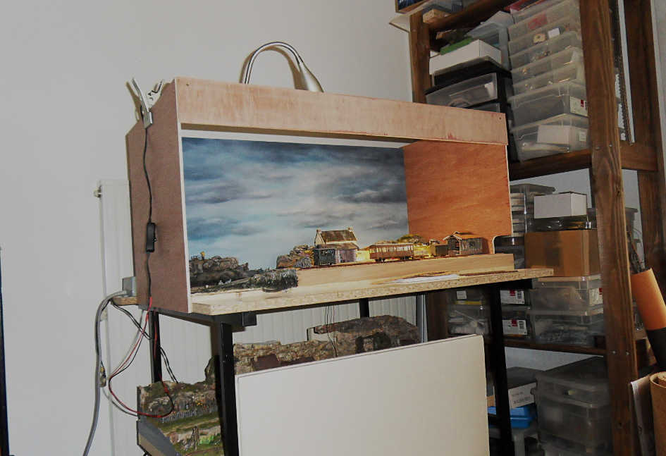

Décision du jour : mise en boîte de la Bretagne :mrgreen:
Maintenant va falloir cogiter l'éclairage :F9 J'ai laisser 3 cm entre le socle et le fond de décor. Je vais peut être intégrer un bandeau de leds à ce niveau pour éviter les ombres des bâtiments et autres rochers...en plus des leds zénitales

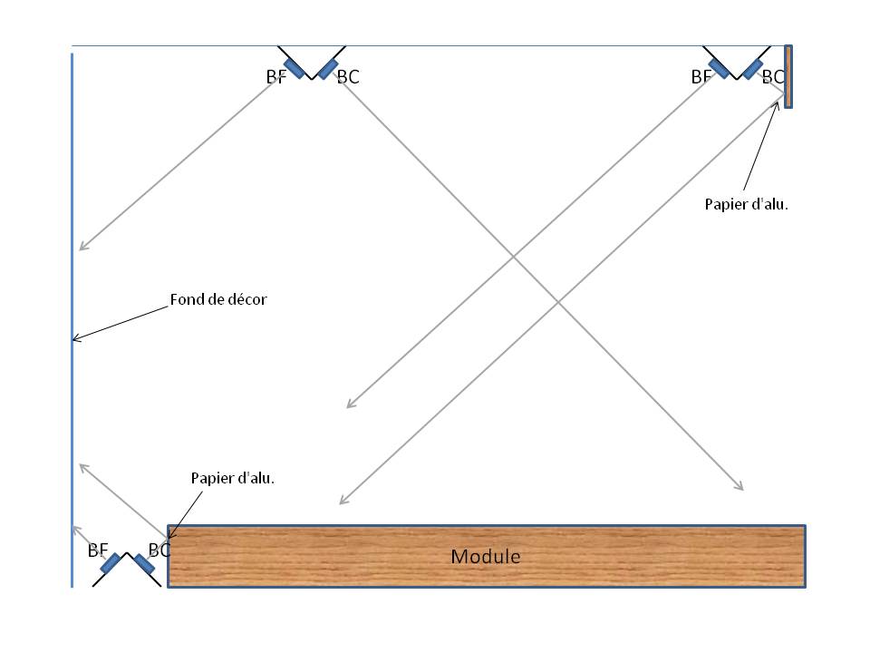

ptitrain a écrit:J'ai laisser 3 cm entre le socle et le fond de décor. Je vais peut être intégrer un bandeau de leds à ce niveau pour éviter les ombres des bâtiments et autres rochers...en plus des leds zénitales
Excellente idée, c'est la solution que j'ais appliquée sur "Vivariac" et cela donne de la profondeur et du relief au fond de décor, encore faut il que la représentation de celui-çi soit lointaine. Pour éviter les ombres portées sur le fond, j'ais fait un éclairage croisé en mettant deux rangées de diodes (Blanc Chaud / Blanc Froid) de par et d'autre d'une cornière en PVC 10x10, 2 en haut et 1 en bas. La partie arrière du module et la face intérieure du bandeau sont recouverts de papier d'alu faisant réflecteur.
Bon courage pour la suite :F5
