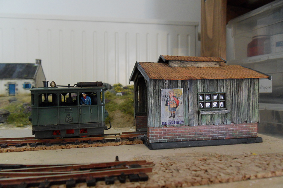

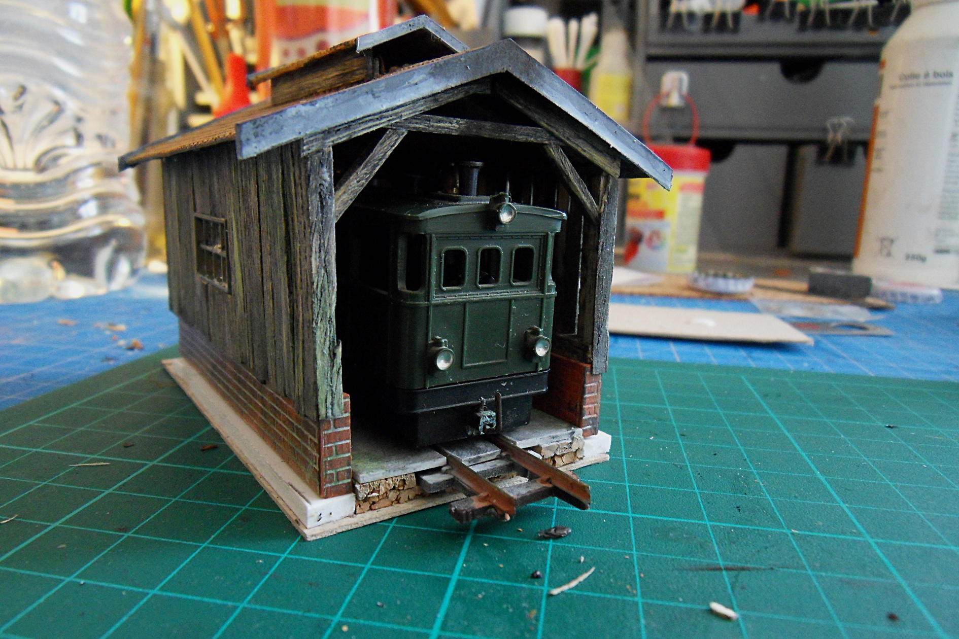

Ça avait commencé par une remise et ça finit par une augmentation... de boulot, grâce au lapin :rod_siflet
Reste la porte à faire...

Bah, je vois pas bien, mais apparemment tu as bien mis les jambes de force, et l'habillage du pignon cache entrait retroussé.
Alors tout baigne dans la fumée et les vapeurs d'huile chaude #B6 .

Impec #B6 !
En plus, la géométrie de ta charpente fait que les efforts sont bien repris puisque leur "nœud" correspond au croisement des assemblages, au milieu de la panne (la pièce de bois en pente).
À la limite, tu aurais même pu faire les jambes de force dans une section plus petite, ça aurait allégé l'ensemble :rod_siflet (Facétieux, le lapin C7 . Pas taper...).

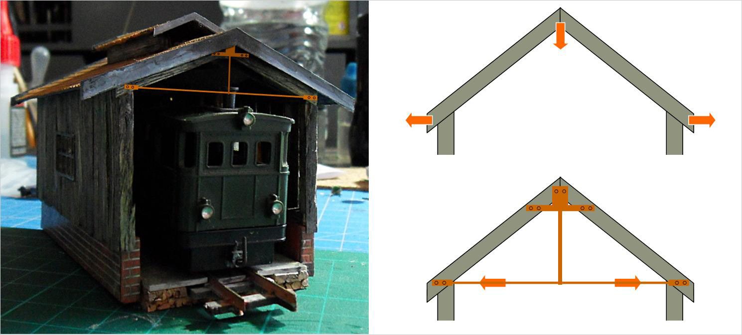

Bon voilà, c'est ce soir.
Donc, pour reprendre ces fameux efforts, il existe une solution métallique.
Dans le cas de charpente mixte bois-métal, c'est généralement parce que la charpente se fait la malle qu'on rajoute après coup un tirant horizontal, qui se trouve le plus bas possible sur les appuis (têtes de poteaux, maçonnerie). Bon, ça se fait aussi sur du neuf, conçu dès le départ comme ça, mais c'est pas vraiment courant ** :
La barre verticale n'est là que pour éviter que le tirant prenne de la flèche à cause de son poids, elle le soulage mais n'est pas fixée, permettant au tirant de se dilater.
Celui-ci est un rond de ferraille soudé sur des plats en extrémité, la barre un plat du même métal.
C'est donc une reprise après coup, mais il est quasiment impossible de rajouter les éléments en bois vus précédemment, puisqu'ils sont assemblés par tenons et mortaises.
Et dans le cas qui nous intéresse, va falloir virer la cheminée de la loco :rod_siflet ...
** parce que, quand il fait chaud, le bois rétrécit et le fer s'allonge, et lycée d'Versailles. Pas glop, donc on évite...

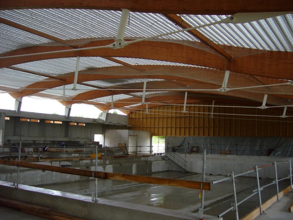

On le fait sur des poutres cintrées en bois lamellé-collé. Là, c'est plus courant, surtout lorsqu'on a de grandes portées :
Dans ce cas, les différents assemblages sont serrés, mais là, ça se calcule... et je ne suis que "bétonneux"...

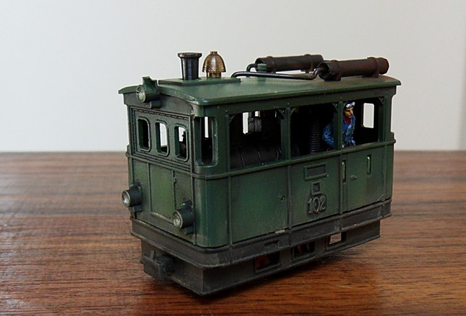

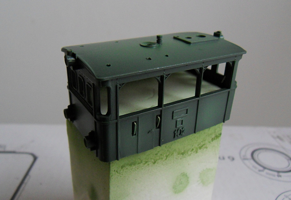

Tiens entre temps je repeind mon bicabine :rod_siflet
Couche de base : vert cfd Interfer + blanc
Couche de SolPlus (vernis) pour protéger la base avant les jus à l'huile

Messagepar ptitrain » 25 05 2018 à 10:44
Bin non, dans bicabine y a bi :rod_siflet
la peinture est finite et pour une fois j'ai pas trop chargé le cradoquage :C6

Elle est belle cette vapeur-tramway.

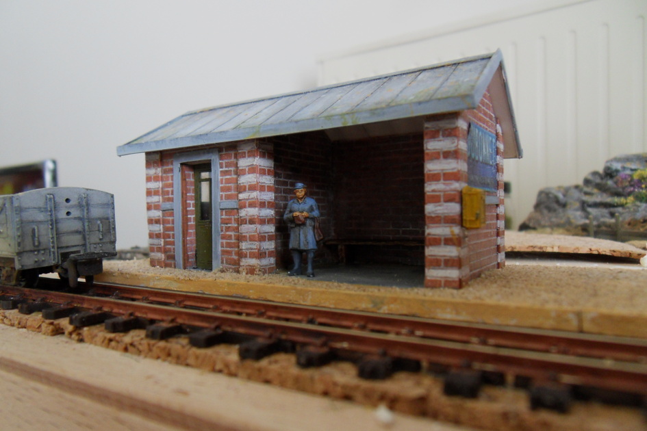

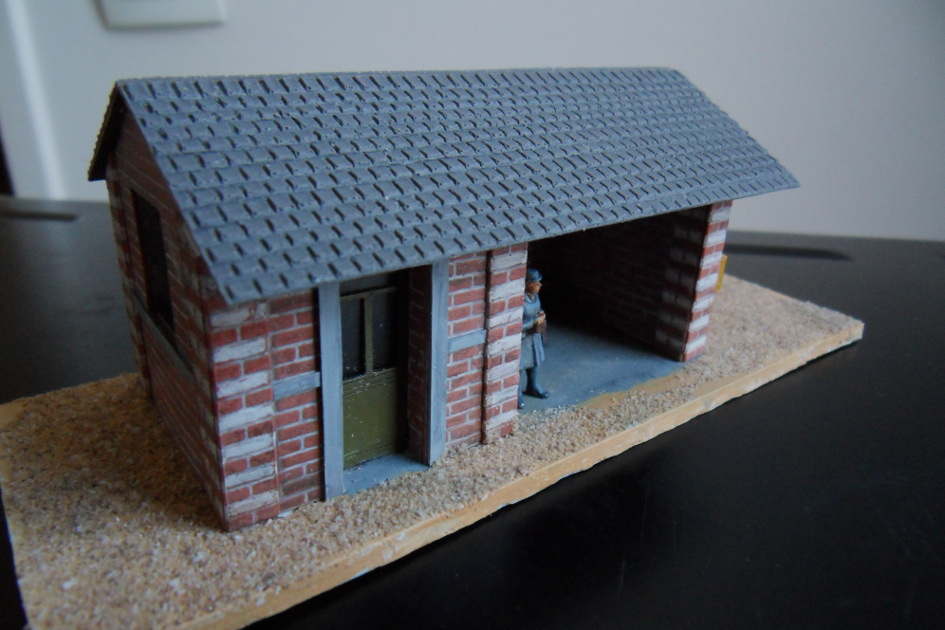

Suite à mon achat à l'expo, les couvreurs bretons ont commencer à bosser

Tu as pris ça chez Décapod ?
Messages: 24027
Re: Port breton et plus si affinité. ..
Messagepar ptitrain » 26 05 2018 à 23:51
Que nenni. Chez Maketis, c'est du Redutex.
Je sais ce ne sont pas les bonnes ardoises :rod_siflet

Elles sont curieuses tes ardoises. On dirait des tuiles peintes.Le zinc allait mieux à l'abri à mon goût.

Pour le zinc, c'est trop tard #B1
La photo ne reflète pas l'aspect exact. Pour de vrai ça rend mieux :B3
