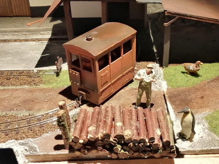

Evidemment .. :rod_mdr2

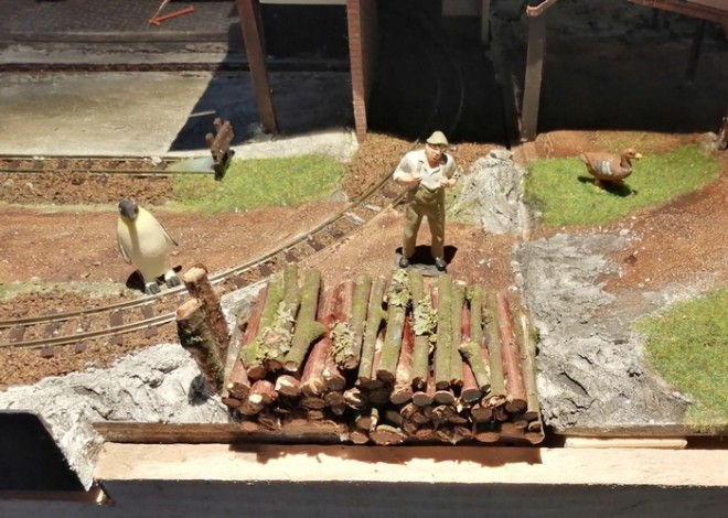

Comme le dit si bien la Mouette, Pingouins dans les champs, hiver méchant !!
Et comme on a vu un pingouin, on a coupé du bois !!

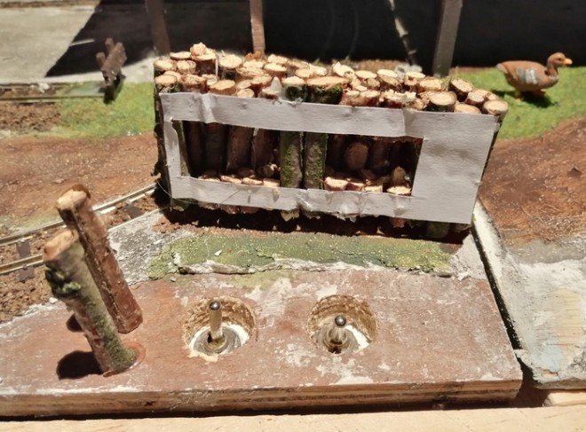

Le tas de bois est amovible, pour cacher les interrupteurs qui commandent l'alimentation des cœurs de pointe de 2 aiguillages !!
Il y a encore un peu de taf pour intégrer le bidule, mais ça me plait déjà :ipb-251

Tu peux aller encore plus loin. Laisse caché les interrupteurs et actionne le contact avec un rondin enfiché sur le bouton de commande.

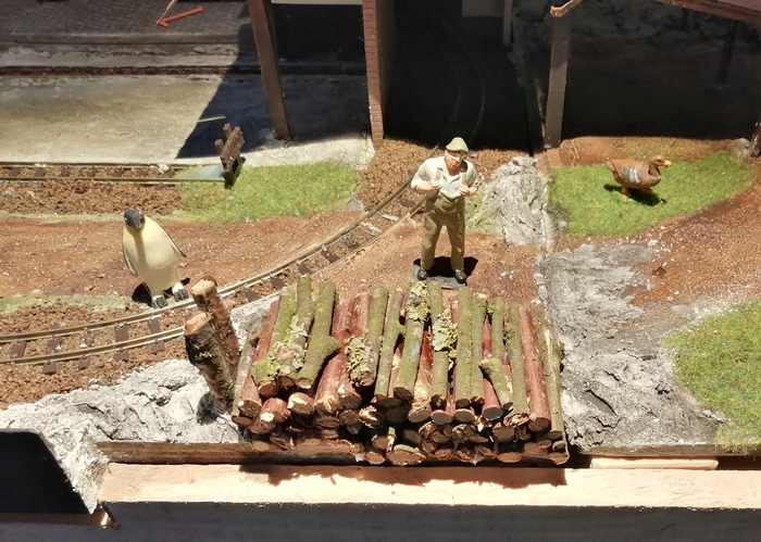

Heu ... oui, mais non ... #B8

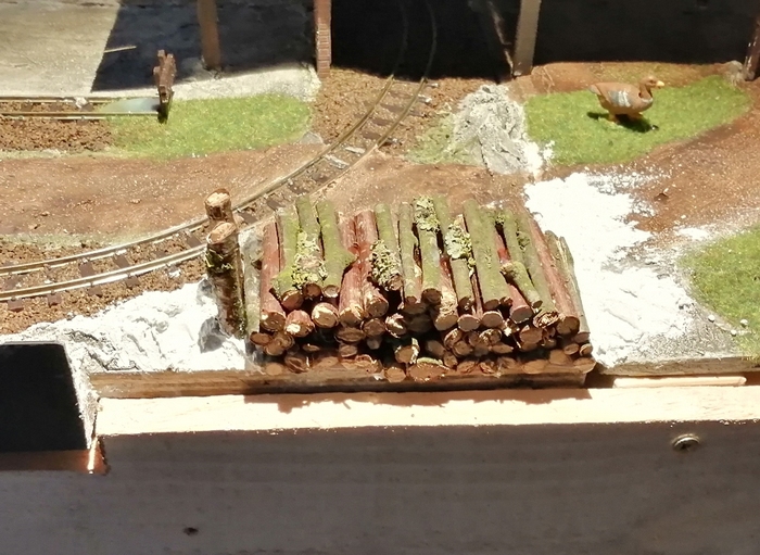

La confection du tas de bois : chopper, brindilles de bouleau, tchac tchac tchac, et pi on colle ! :ipb-279

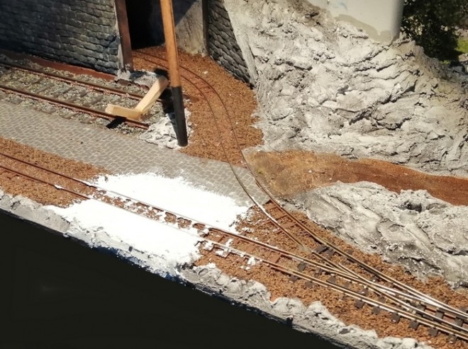

Le plus compliqué : retrouvé la teinte pour que le michpap retrouve la couleur du reste !
On part avec de la gouache noire très diluée, et on fait plusieurs passes légères jusqu'à ce que ... :ipb-251
On ne remarque pas les anciens des nouveaux !!
Il reste à faire la même chose avec le brun ... et le pingouin est de retour C7

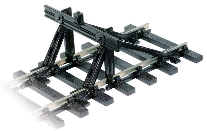

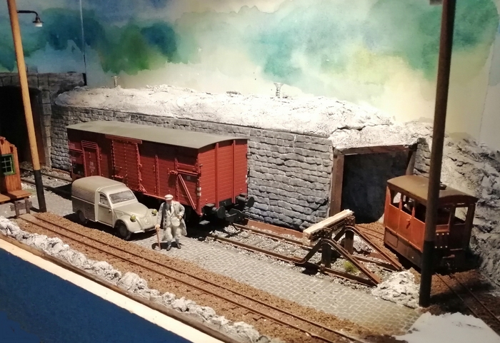

Je me suis concentré sur la partie voie normale, en montant un heurtoir Peco (± 5 €)
Bon ... il a l'air un peu cheap, mais pour le prix, ça vaut la peine de le transformer un peu ! arasement des pattes de maintien, sinon je ne peux pas le poser sur les rails, montage du bidule, pschitt bombe noire mat, et puis pschitt de bombe rouille, et fixation d'une traverse en bois !
La traverse en bois n'était pas nécessaire, mais il me semble que les tampons des wagons Lenz sont un peu trop bas par rapport à la traverse d'origine !
Je pensais que c'était du à la différence d'échelle (1/45 pour Lenz, 1/43 pour Peco) mais non ... un wagon Dapol a le même souci !!

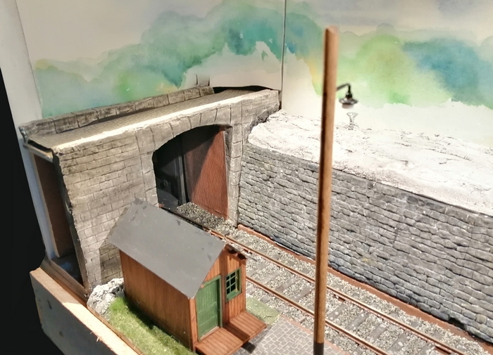

J'ai aussi retravaillé le pont : réaliser le deuxième parapet en michpap, et teinter et ballaster la voie sous le pont !
Reste la végétation ... ;)

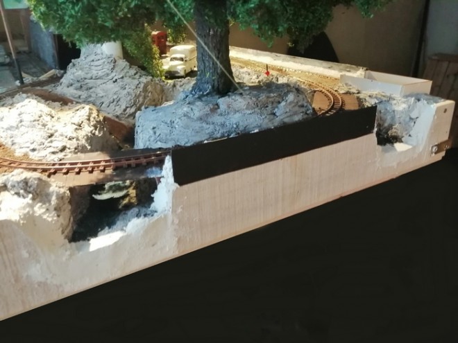

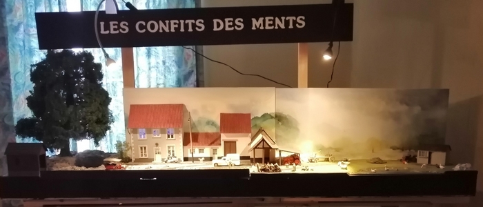

On avance !! peinture des bandeaux, fixations diverses : un réseau prévu pour expo, ça doit être maousse costo H4
Vue d'ensemble :rod_coeur
