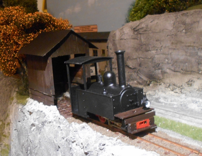

Storm a écrit:En regardant ta photo François, je pense que tu devrais faire un quasi plus haut... ou au moins rehausser le tout au moins au niveau du bas des rails :maitre: Sinon, joli boulot sur ce petit bâtiment #B6
c'est à dire ? je comprend pas trop.
quelle différence à faire entre le haut des rails et le haut du quai ?

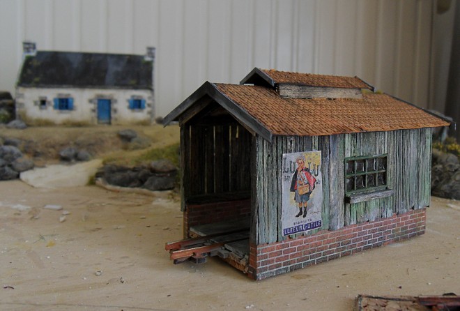

D'autre part j'ai fini ma remise, mais je me pose la question : porte ou pas ? un ou deux vantaux ? largeur 3,50 m

La porte est indispensable si l'ouverture donne au nord-ouest. Des fois qu'il pleuvrait :rod_siflet ...
Bon, si elle est à claire-voie c'est plutôt sympa et ça a de la gueule, mais l'étanchéité laisse à désirer :H1 .
Messages: 14904
Re: Port breton et plus si affinité. ..
Messagepar Patrick ze rabbit Deludin » 22 05 2018 à 13:08
Par contre, habiller le pignon serait de rigueur pour protéger la charpente qui, à cet endroit, est apparente donc non protégée.
Et la structure, généralement, on la protège.
À mon avis, que je partage, évidemment.
Messages: 14904
Messagepar trenbirinik » 22 05 2018 à 14:01
Pour les clair-voies, il est normal d'y voir le jour, la remise n'ayant pas encore été installée à son emplacement définitif où, n'en doutons pas, le taux d'hygrométrie légèrement positif de nos contrées saura faire gonfler les planches pour les rendre jointives C7
Pour les portes, pour les mêmes raisons, accompagnées d'une ventilation naturelle de l'endroit, il est indispensable d'en prévoir et de bien les caler C7

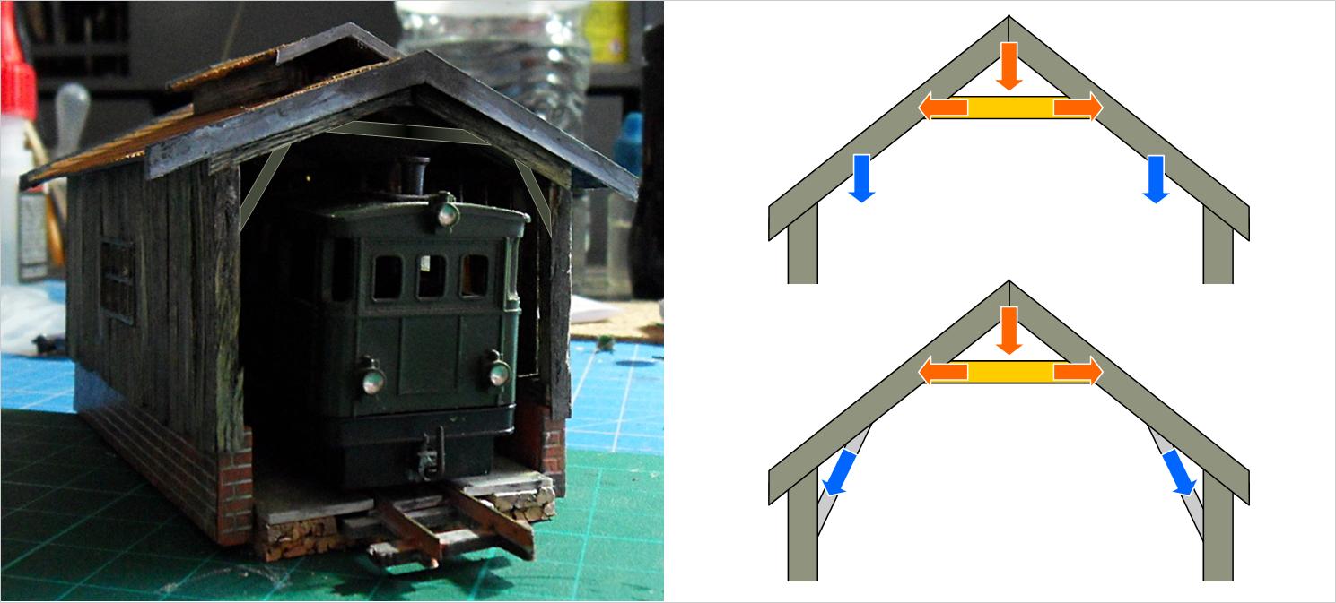

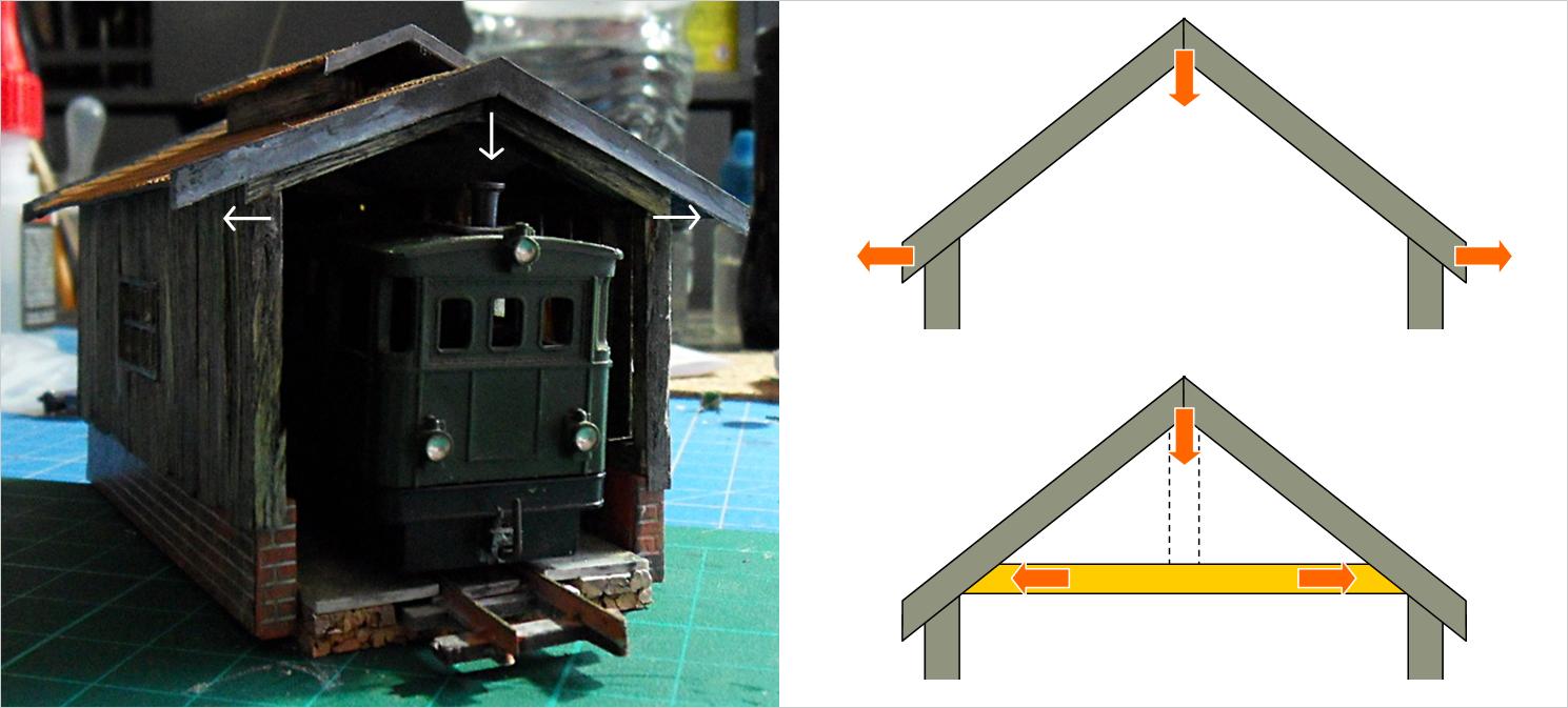

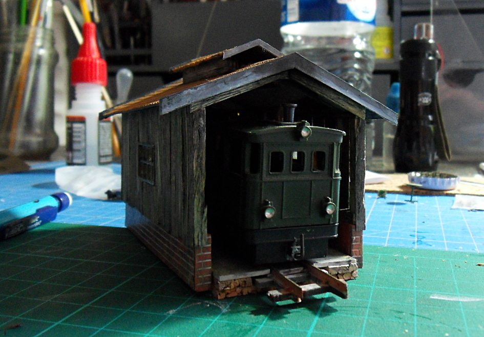

Telle qu'elle est faite, et si je vois bien tous les bois, ta charpente va "engendrer des désordres" (j'cause comme un pro #B2 ).
En effet, sous le poids des tuiles et des bois, elle va "s'ouvrir", comme indiqué sur le schéma du haut.
Pour éviter ça, il faut "trianguler" les assemblages, un triangle étant indéformable. On pose donc un "entrait" -la pièce jaune- qui reprend les efforts horizontaux, comme sur le schéma du bas.
C'est là :
Après, comme la hauteur ne le permet pas, on peut remonter l'entrait, qui devient un "entrait retroussé" (schéma du haut, là-dessous).
Mais, surtout si la pente est faible, on a encore une partie du poids qui n'est pas reprise. Donc on rajoute des "jambes de force" -les pièces grises-, comme sur le dessin du bas :
...et la simulation qui va bien sur la photo.
Ouala.
