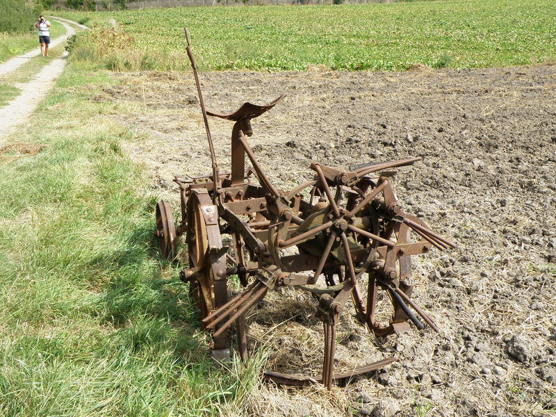

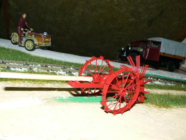

Ouaip, si la transmission de mouvement entre les roues et les "peignes" paraît évidente avec des engrenages à renvoi d'angle dans le carter, je me suis dit que la lame courbe devait rentrer dans la terre pendant que les peignes éjectaient les patates latéralement.
Et après, 'faut les ramasser à 4 mètres de là où il y a un système qui les arête ? À moins que des adeptes du rugby fassent des blocages latéraux à chaque patate...
j'ai trouvé ça, j'en sais pas plus :
http://nunus63.canalblog.com/archives/2 ... 57226.html
L'histoire ne dit pas combien il y avait d'estropiés à chaque ramassage...
Les couleurs, c'est en fonction des fabricants : vert pomme pour John Deere ou Vierzon (SFV), orange pour Soméca ou Vandeuvre, rouge pétant pour Farmall puis IH (International Harvester). Même le célèbre Fergusson "P'tit Gris" est devenu rouge après la fusion avec Massey... mais il avait gardé une calandre grise... plus foncée qu'à l'origine.
Mais bon, le matériel tracté semble avoir très vite eu une couleur "terre unifiée" avec des traces de rouille plus ou moins prononcée...

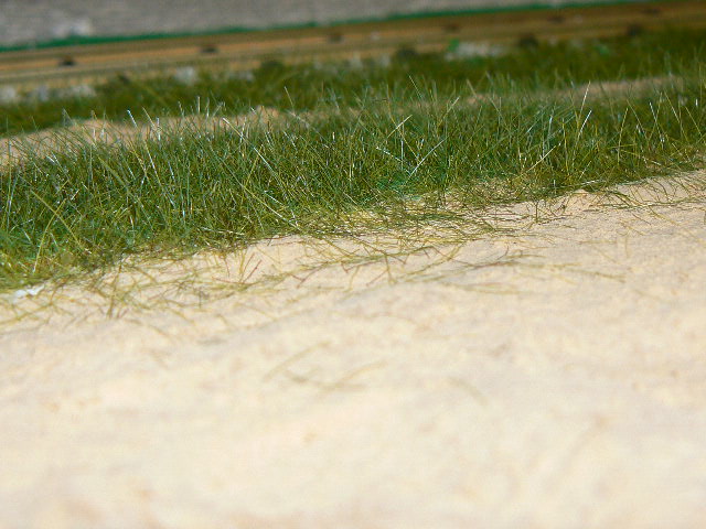

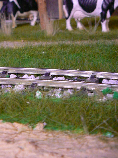

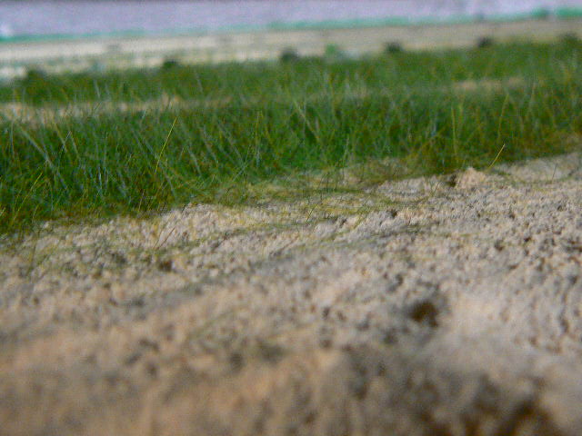

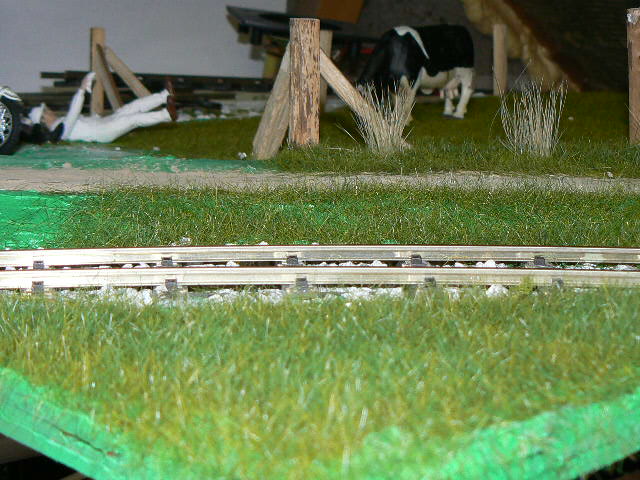

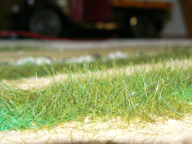

Comme promis voilà les photos , le pas de géant c'est l'herbe qui pousse mieux qu'avant , la méthode utilisé : de la colle forte en bombe , de l'herbe fibre 12mm , un bon marteau et un morceau de chute en pvc ( non non j'en entend certains qui vont me dire il plante chaque fibre avec le marteau )
D'abord pulvériser la colle , semer l'herbe et avec le marteau taper modérément sous la plaque l'herbe commence a se redresser et enfin avec la " règle en pvc " je la frotte plusieurs fois sur l'avant bras qui a pour but de se charger en électricité statique ainsi l'herbe se redresse encore un peu plus, personnellement je trouve le résultat moins frustrant c'est sur pour l'herbe de 50 ou 60cm a part un vieux pinceau a démonter et réccuperer les poils ; étant donné que nous sommes près des voies et que la loco vapeur passe il n'y a guère d'herbe folle .

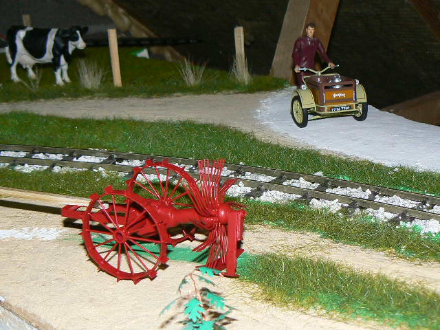

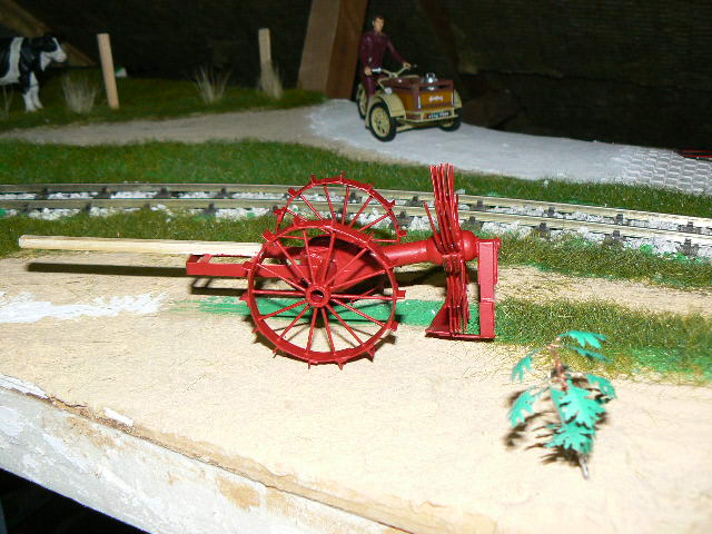

Autrement mon arracheuse de pomme de terre est peinte ( 2 possibilités soit vu qu'il me manque quelques détails je la met en arrière plan avec de la végétation autour mais étant bien visible tout de même matériel ancien mis a l'écart puis un tracteur petit gris au premier plan qui montre l'évolution agricole soit je trouve les détails et alors premier plan avec peut être le cheval malgré que j'aime beaucoup mon cheval qui tire son tombereau ?.....) je tiens a vous remercier pour les photos et renseignements qui m'ont permis d'avancer

super, l'herbe :ok

J'aime beaucoup cette tonalité de rouge, il faudra que tu me donnes les références... #B6

Ça en jette #B6 , et l'idée de mettre l'arracheuse en arrière-plan et le "Petit Gris" devant est bien dans la ligne "temporelle" du reste.
Mais "rouiller" la bête, surtout aussi bien peinte, ça fait mal au cœur !
Pour l'herbe, je n'ai jamais compris pourquoi le GrassMaster avait été inventé, puisque le tapotage par en-dessous a toujours donné de bons résultats... Et à cette échelle, on peut toujours rectifier avec une paire de ciseaux :D
Messages: 14908
Re: Mon réseau dépôt au 1/18em
Messagepar ptitrain » 04 09 2016 à 20:51
Je plus sois pour le "tapotage" au marteau #B6
Ou à la limite la raquette à moustiques :maitre:
A moins d'avoir des m2 à faire, le grassmaster ne passera pas par moi....

Buffalo le rouge utilisé est le RAL3003 ROUGE RUBIS il parait plus éclatant a cause du flash .

Dans le genre "brun Van Dick", j'ai trouvé chez Leclerc auto une bombe MOTIP AUTOLACK Réf. 41050 qui semble bien correspondre.

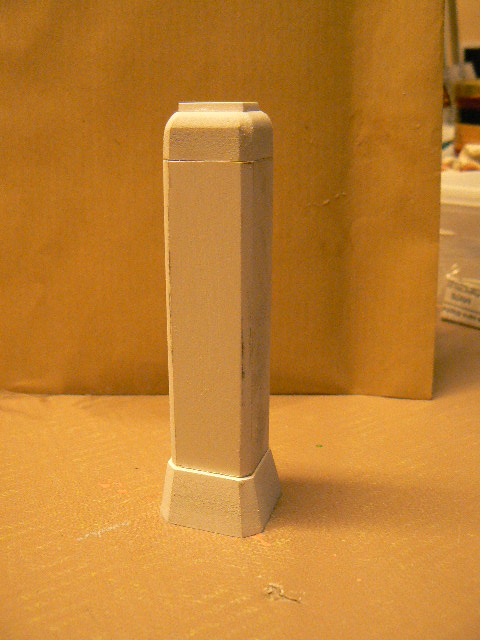

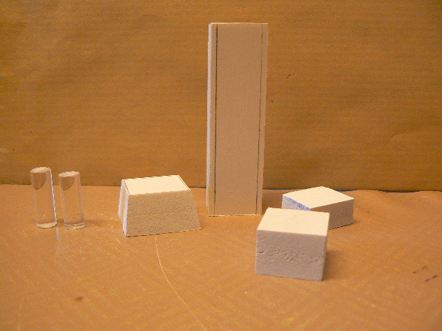

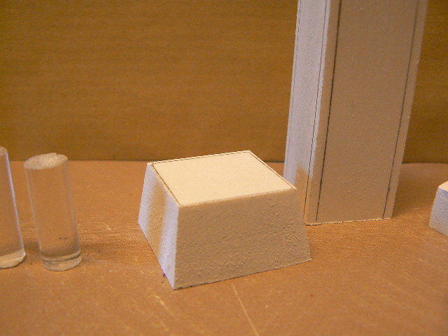

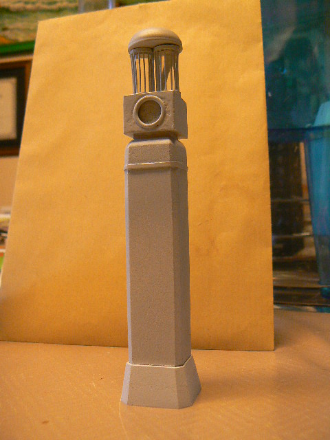

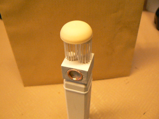

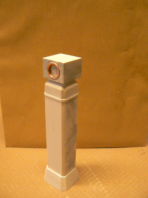

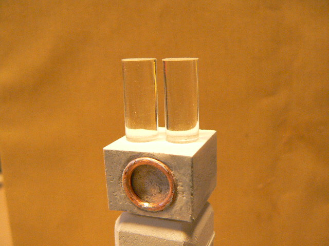

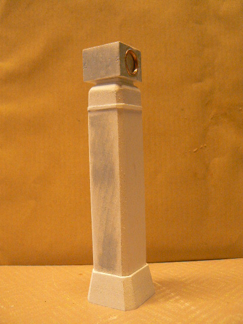

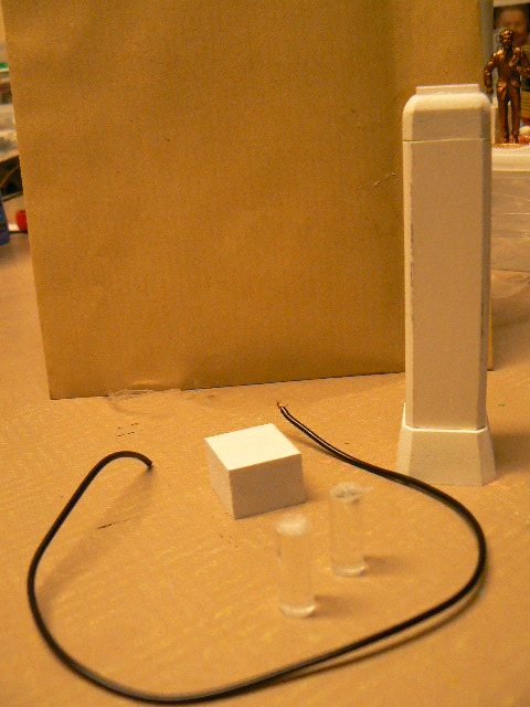

voilà la réponse, Bourvil servait de l'essence avec une magnifique pompe ; quelques photos d' internet et c'est parti .... Toujours le même principe on ne change pas une équipe ( les matériaux )qui gagnent donc pvc expansé issu de chute d' enseigne publicitaire , les bocaux un accessoire de tringle a rideaux pile le même diamètre allez j'y retourne
a bientôt pour la suite

Tu as drôlement confiance la pompe n'est pas finit ni le réservoir enterré je ne sais même pas si ce sera "super " ; La marque de la pompe est une themis .

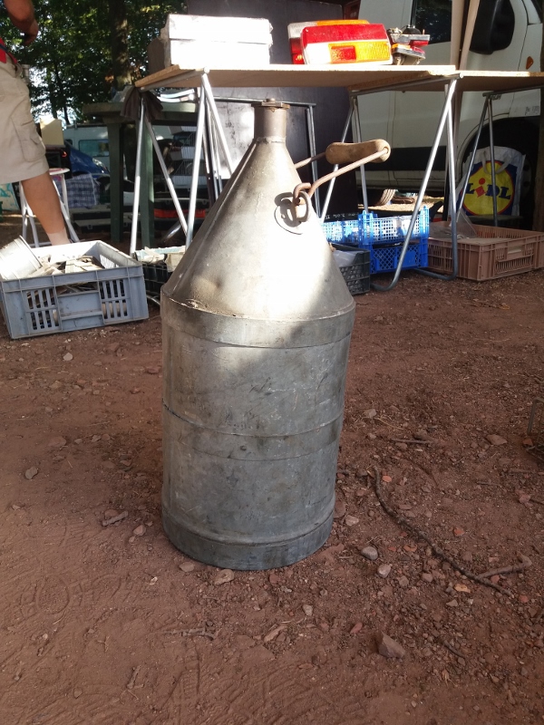

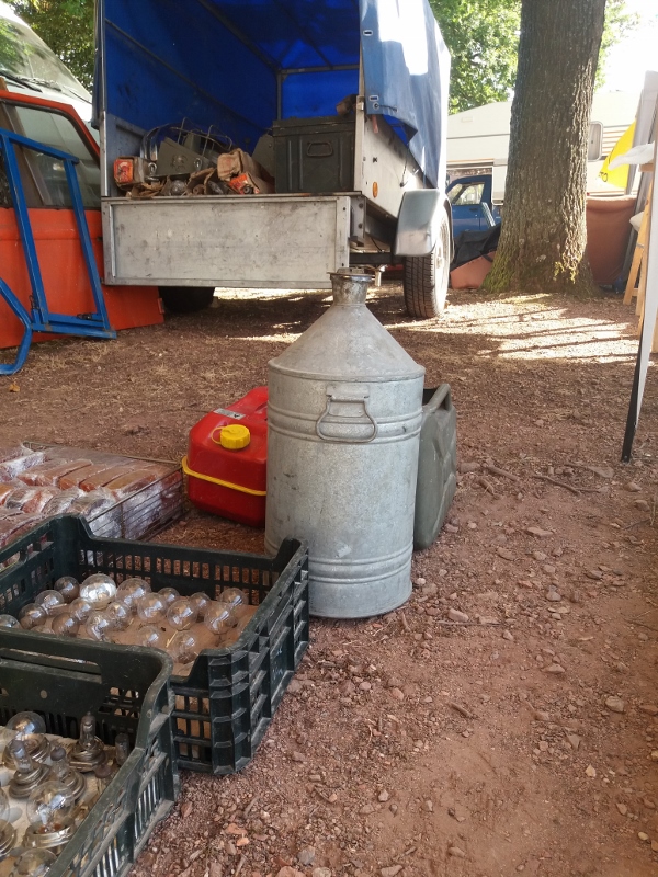

Autrement pouvez vous me dire que pouvait transporter ces bidons huile ou essence ? je les ai vu lors d'un rassemblement de voiture ancienne et le vendeur n'a pas pu me renseigner....

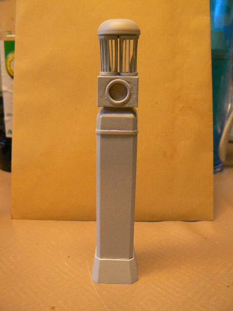

c'est encore une fois la fin du weekend et me voilà au rapport : la pompe a bien avancée , les bocaux avec les protections sont finit ( actuellement je suis en train de peindre les différentes pièces )
