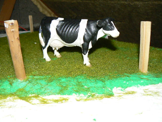

Messagepar cloclo57 » 14 08 2016 à 09:31
Salut Yves , bonjour a tous

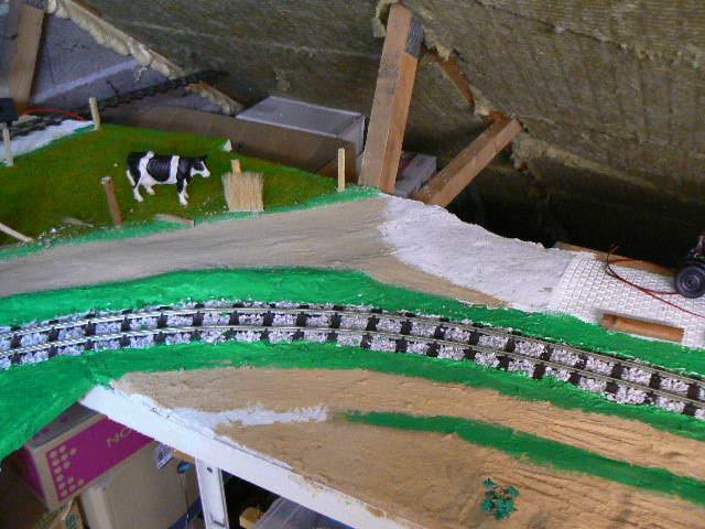

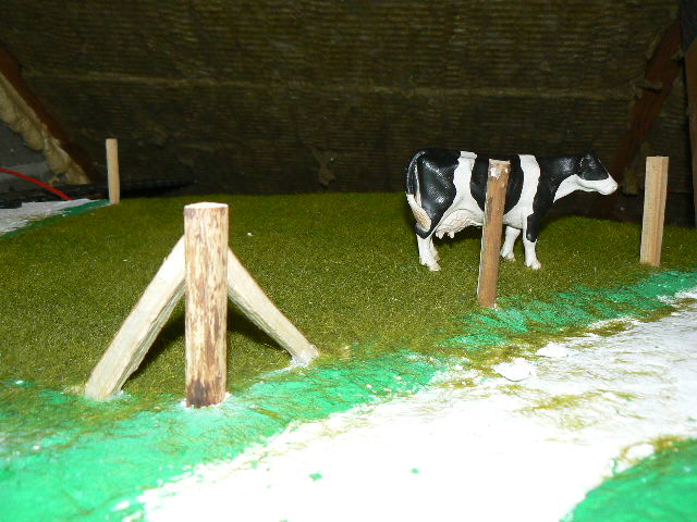

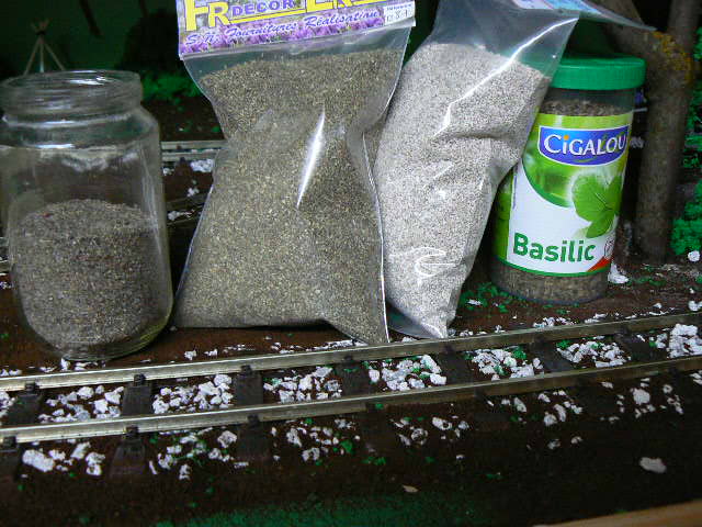

Après réflexion pour la forêt , un mélange de differents ballast en ho granulés de plusieurs couleurs et de basilic le tout sur le sol en marc de café .

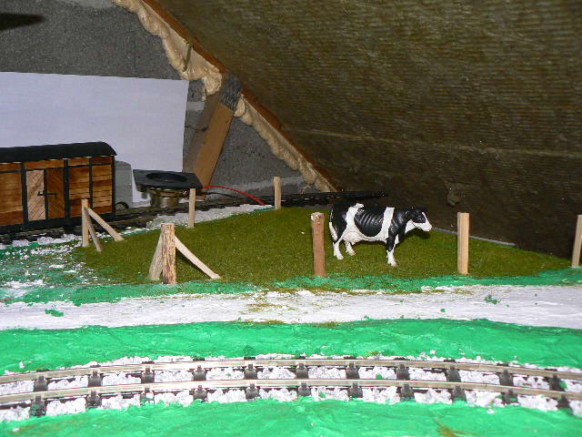

Sinon je viens de recevoir mon Simplex au 1/18 en métal blanc c'est du lourd ( 500gr) un très beau modèle en cours de construction , mon parc a vache est en bonne voie l'herbe courte est posée avec la vache au beau milieux , les poteaux aussi sont plantés reste les barbelés et l'herbe haute autour ( au moins 4 cm de haut et au gras master cela ne passe pas ) :F9 :F9 :F9 :F9

Messagepar cloclo57 » 14 08 2016 à 09:39
voici quelques photos

Messagepar pelican » 15 08 2016 à 08:41
la vache !!!! E2 E2 E2 :F5

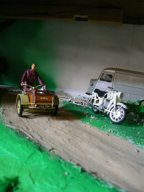

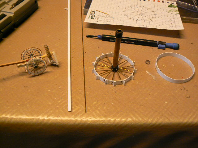

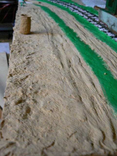

Messagepar cloclo57 » 21 08 2016 à 19:10
Bonsoir a tous

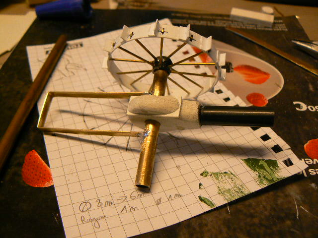

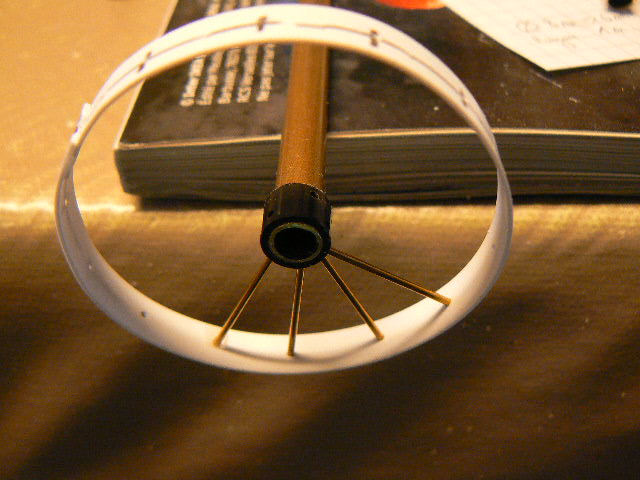

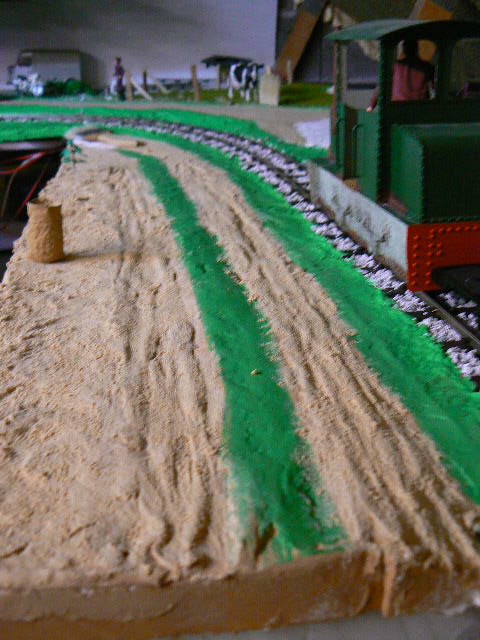

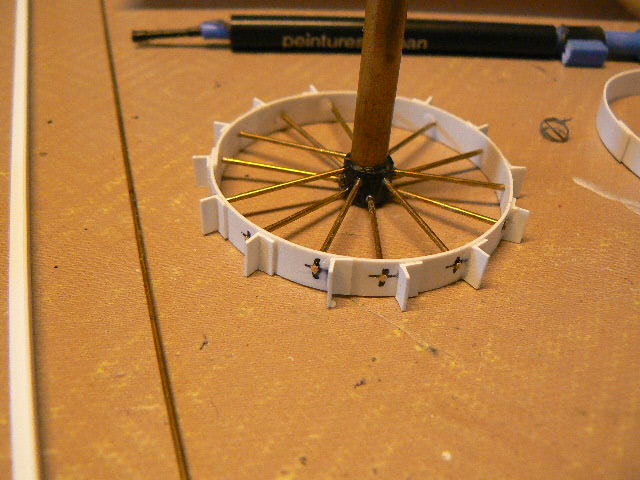

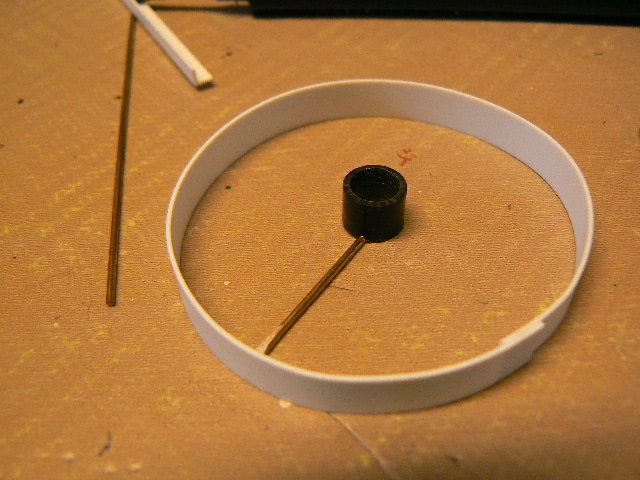

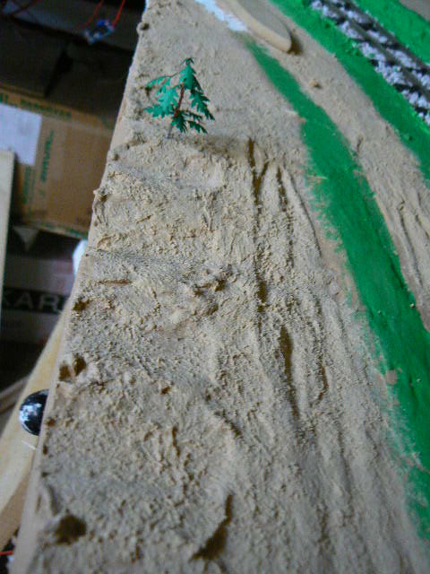

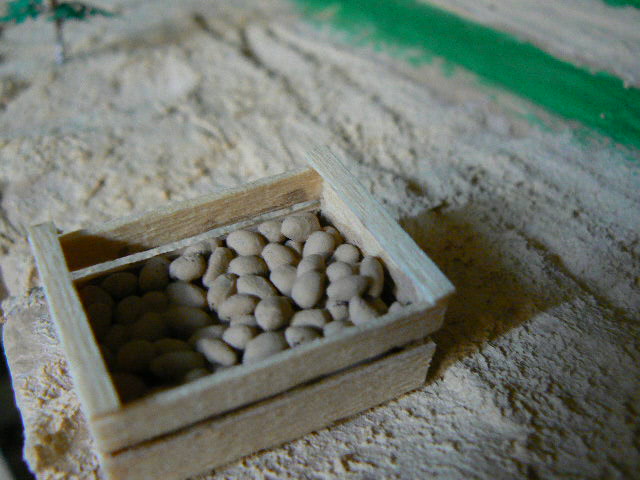

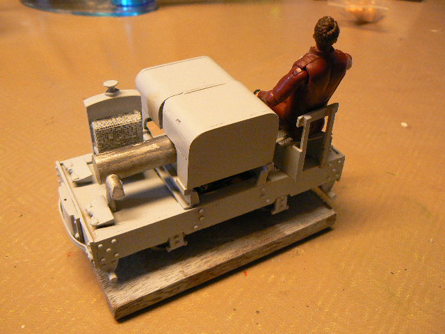

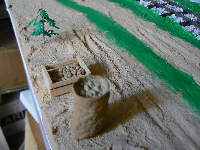

Encore un week end fini mais le décor avance j'ai utilisé une technique des modélistes " militaire " en utilisant de la colle a carrelage teinté dans la masse et appliqué au pinceau , je trouve le résultat assez convaincant et pour le chemin et le champs de pomme de terre .....en parallèle une arracheuse de pomme de terre toujours au 1/18em
- les roues : une bande de plasticart
- les rayons : du fil de laiton 1mm
- les moyeux : le corps d'un porte mine publicitaire hors usage
- l'axe : un tube de laiton 6mm
- le carter de mécanique : une chute de pvc 10mm d'épaisseur
- le support du timon : une chute de laiton pliée et brasée
ce n'est pas fini je ne l'ai mis en route que ce matin reste la partie arrière pour les prochains week end .
Si quelqu'un possède des photos de cette machine pouvez vous m'en envoyer hélas je n'en possède que deux issues de gooooo il en existe plusieurs modèle , je ne sais pas comment la "raccorder" au cheval
J'avais déjà réalisé cette machine au 1/43em sur mon autre réseau mais pas fini là je compte bien aller jusqu'au bout , aller a bientôt pour la suite

Messagepar YVES » 21 08 2016 à 21:49
Chouette. J'attends de voir terminé l'arracheuse de pommes de terre.

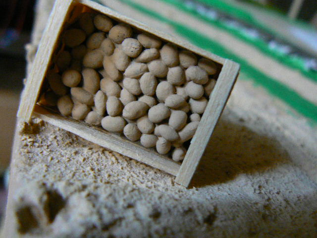

Messagepar ptitrain » 21 08 2016 à 21:52
Et les pommes de terre :rod_siflet :rod_siflet
1 photo pour voir à quoi ça ressemble ?

Messagepar cloclo57 » 22 08 2016 à 20:52
Salut ptitrain
Alors mon bon monsieur , je vous en met un cageot , un sac ou un wagon , allez allez on en profite il y en aura pas pas pour tout le monde !

Messagepar ptitrain » 22 08 2016 à 21:12
Tes patates m'épate :D
ptitrain
Messages: 3173
Re: Mon réseau dépôt au 1/18em
Messagepar le moslinois » 22 08 2016 à 21:35
1 wagon mon bon monsieur :C4 Super les patates E2

Messagepar cloclo57 » 23 08 2016 à 21:31
Bonsoir a tous
Content que cela vous plaisent , merci
Sinon " Tes patates m'épate :D " mes pâtes mes pâtes , ce ne sont pas des pâtes mais des pommes de terre !
Bon ça y est j'ai acheté les tiges en laiton pour continuer mon arracheuse de patates et vu le nombre de tige a mettre en forme (40 pareil ) je crois que je vais les mettre sur du scotch et les cintrer tous en même temps dans l'étau cela devrait marcher( je prépare mon prochain week end ) allez bonne soirée
