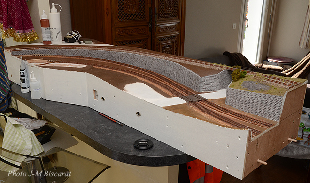

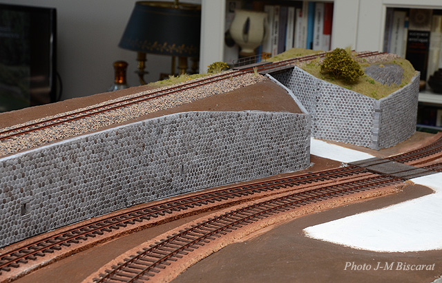

Petite mise à jour après les travaux du week-end qui m'ont permis d'achever la déco de mon grand mur de soutènement.
Je n'ai pas travaillé pierres par pierres comme sur le Redutex, mais en décorant quelques pierres et en faisant du dry-brushing. Malgré tout, je trouve que cette partie en Dépron gravée à la main ne jure pas trop par rapport aux autres murs.

Messagepar malletslm » 12 05 2014 à 00:00
Non, ça ne "jure" pas... #B6 #B6 #B6
J'ajouterai qu'un module aussi beau "en travaux" ne pourra qu'être beau une fois achevé ! #B5

Messagepar Galloping Goose » 12 05 2014 à 08:02
C'est vrai que, même pas terminé, ça a déjà beaucoup d'allure. Cette grande courbe sur la voie normale, avec la voie métrique au-dessus, c'est une vrai régal pour les yeux E2 E2 E2

Messagepar Douglas » 12 05 2014 à 09:46
Superbe Jean-Michel!
Juste un petit lavis de noir pour foncer l'ensemble et ce serait le top! ce genre de pierres devenaient rapidement noires

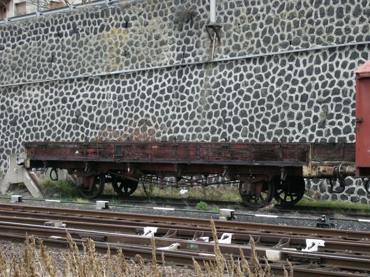

Question à Joris : où est-elle prise ta photo ? Sur la ligne des Cévennes ? Monistrol ?

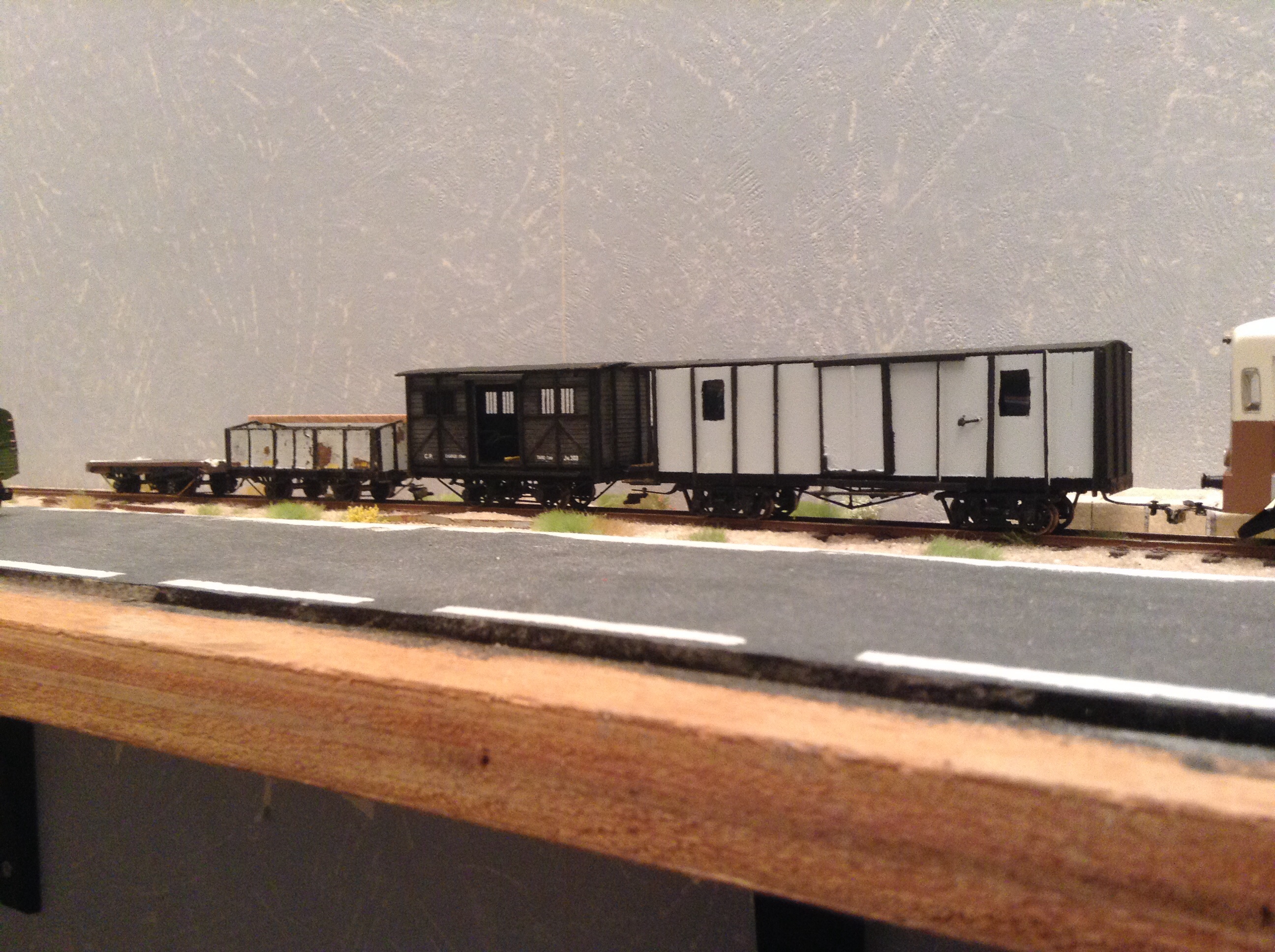

Messagepar Victor le chat » 14 05 2014 à 07:22
Perso JM, pour les ouagons, je vais sous les Épinettes, dans la galerie commerciale, il y a un petit magasin de modélisme, ils vendant beaucoup de PA et de produits à décor, pour mes wagons CP je leur ai pris le gris spectre PA (avec capuchon gris foncé), c'est l'équivalent du gris artillerie, utilisé par les 3/4 des compagnies à l'époque #B6
Attention mon couvert CP patiné a été peint avec un mélange de ce gris et de noir et j'ai ensuite passé un lavis noir par dessus, la "bonne" couleur, sans mélange, est celle de mon fourgon, là (on voit bien la nuance avec le couvert patiné !)
Je te conseille d'aller un tour là-bas, il y a des choses qui peuvent te plaire :B3 #B5

Photo du Puy Mikado! ;)
