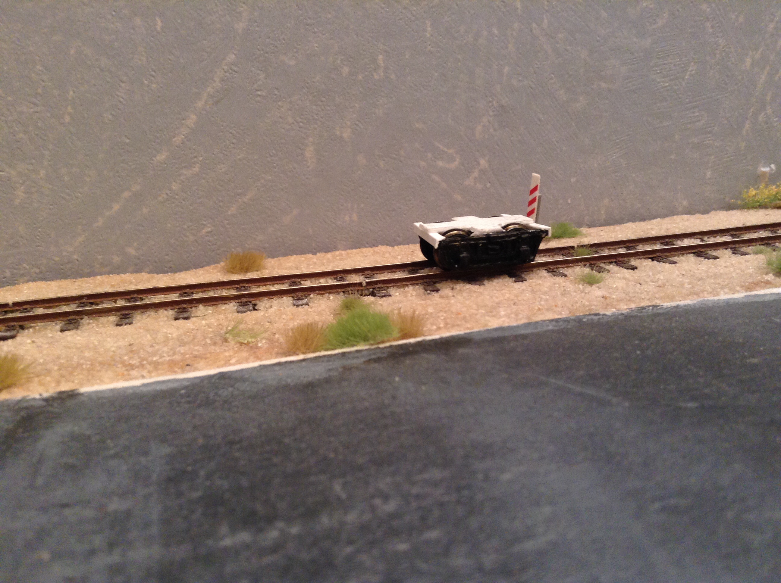

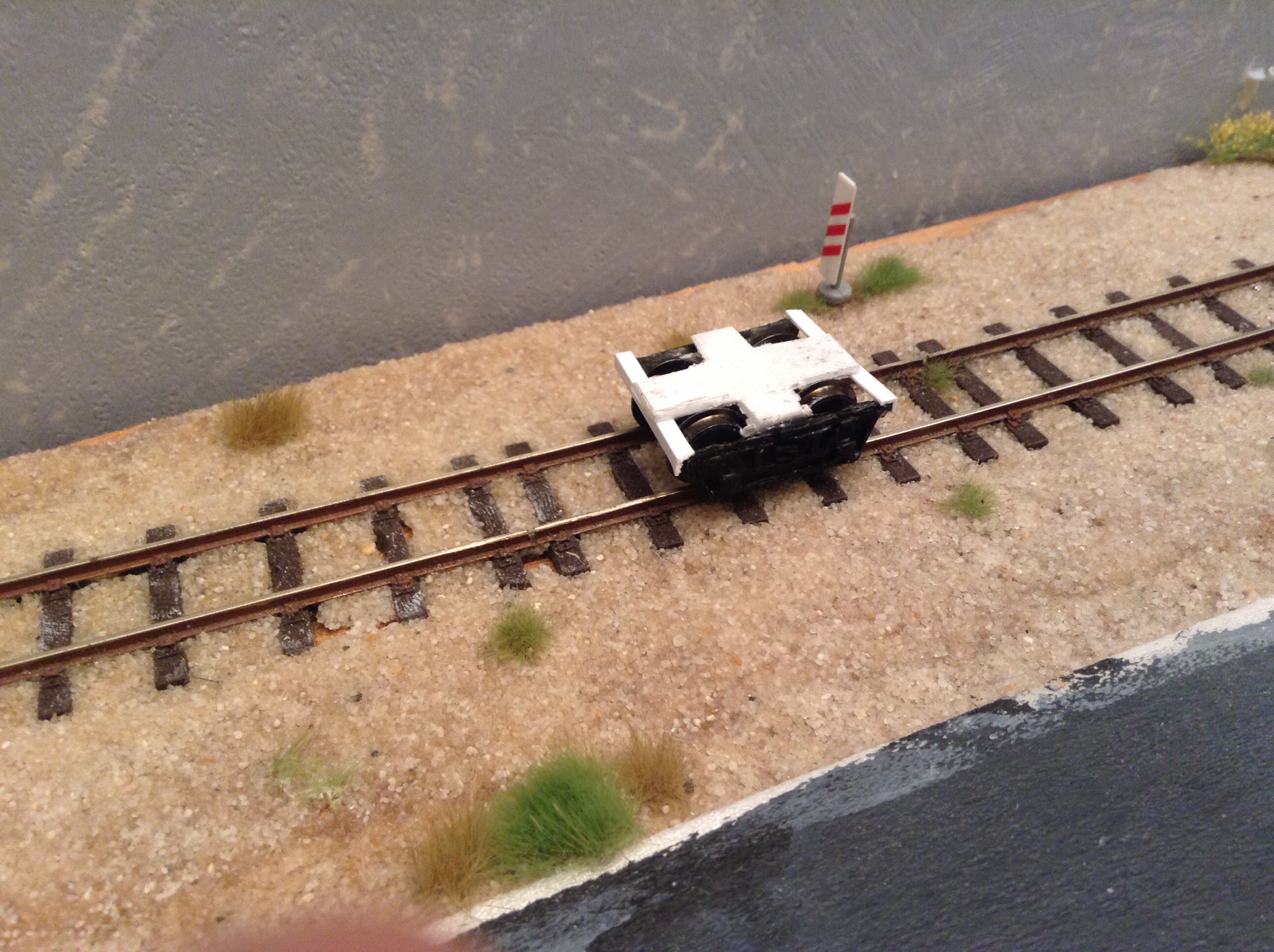

À peine rentré chez le papa, entre 2 révisions de chinois et maths, Victor bosse sur les trains, en l'occurrence les AT (et aussi rendre fonctionnel l'attelage du BB402.
Le premier bogie de AT est quasiment achevé (manque encore un coup de peinture noire), monté sur roulement à billes, flancs en Araldite, et essieux Bemo. C'est pas du proto, mais une fois sous une AT ça se verra quasiment pas, surtout avec des essieux pleins. #B6
Ça parcourt très bien au lancé les 1.50m de voie qui longent la nationale #B6
Je sais pas vous, mais moi j'en suis tout excité ! :ipb-251 :ipb-251 Et sous une voiture ? :F9
(Outil de levage non normalisé, qui réside en la superposition de bogies de billard Atlas. le chef de dépôt à risqué de son emploi pour faire la photo ! H4 H4 )
C'est tout pour ce soir ! :F5

Messagepar Benjamin » 20 05 2014 à 07:41
Salur clément,
Très sympatique ton bogie.
Je te conseil de faire des cales sur la longueur et la largeur du bogie afin de limiter le basculement de la caisse et évite le frottement des essieux sur le dessous du châssis. J'ai du faire cela sur les miennes.

Messagepar Victor le chat » 20 05 2014 à 10:15
Salut Benjamin ! :F5
Merci beaucoup ! :maitre: :maitre: J'ai les autres bogies en préparation, je vais tenter de voir si j'aurai le temps de finir une première voiture ce soir, à voir #B6
Ne t'inquiète pas, j'ai procédé comme la voiture précédente : une vis collée sous le châssis, par la tête. Cette derniere, assez large, permet de jouer le rôle d'une rondelle, je mettrais la photo ce soir :B3 #B5

Messagepar mikado » 20 05 2014 à 22:43
Bravo pour ta réalisation #B6
N'as tu pas eu de bulles en coulant l'Araldite ?

Messagepar Victor le chat » 20 05 2014 à 23:02
Oh mon pauvre ... J'ai eu que ça ! H4 H4 H4
Ça se voit pas trop, la preuve ! :ipb-251 :ipb-251
Merci Jean Michel ! :maitre: :maitre:

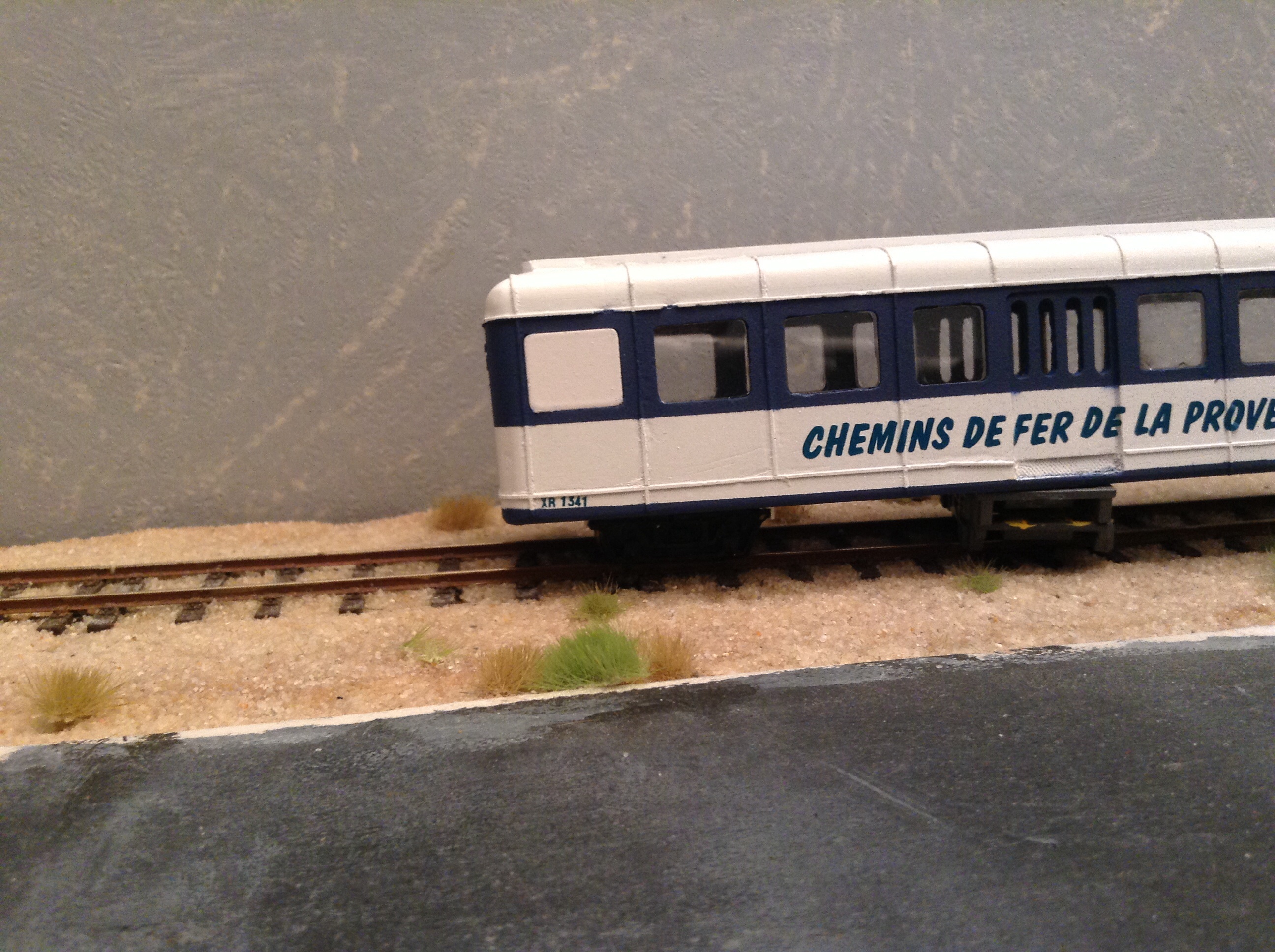

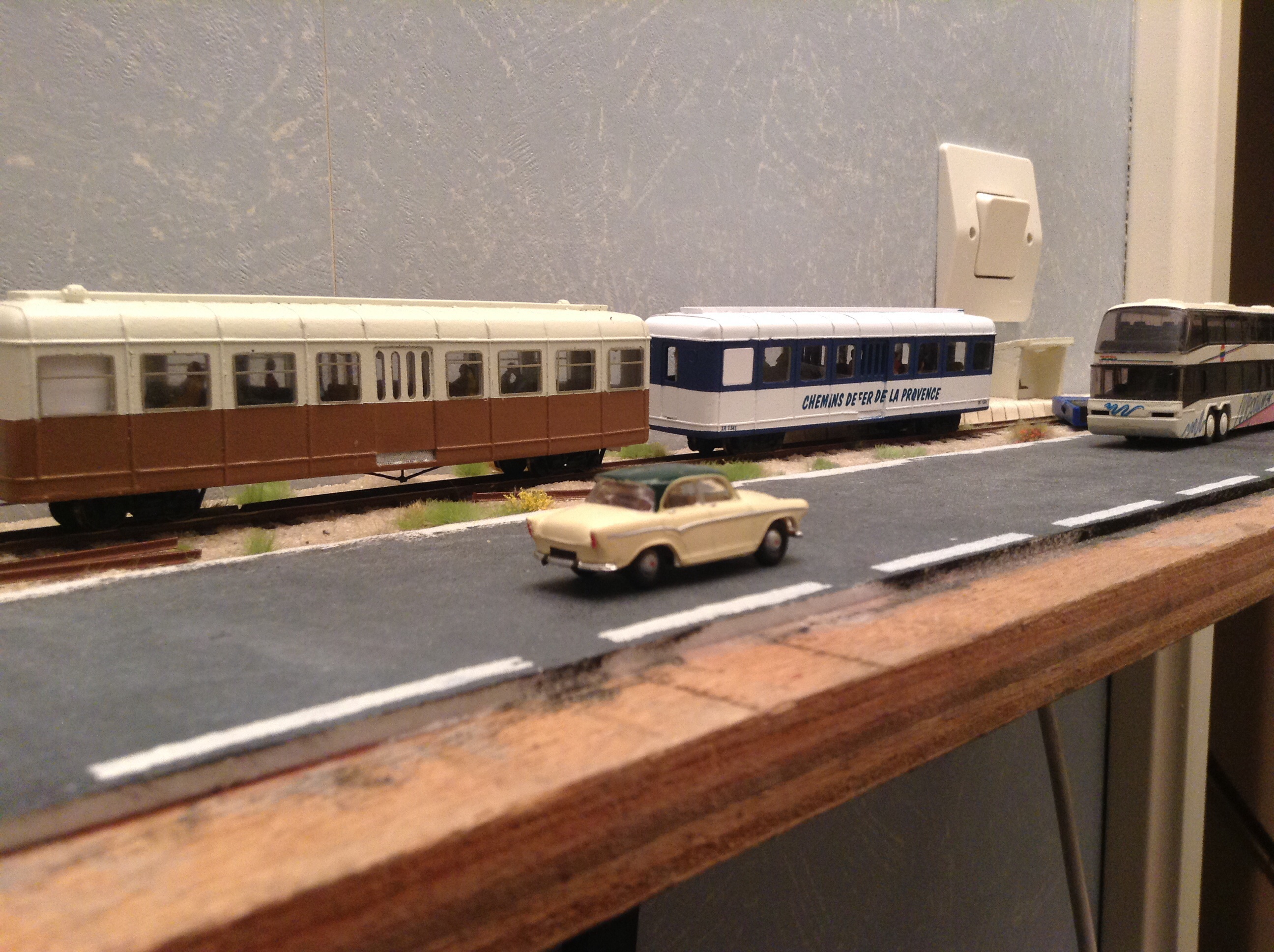

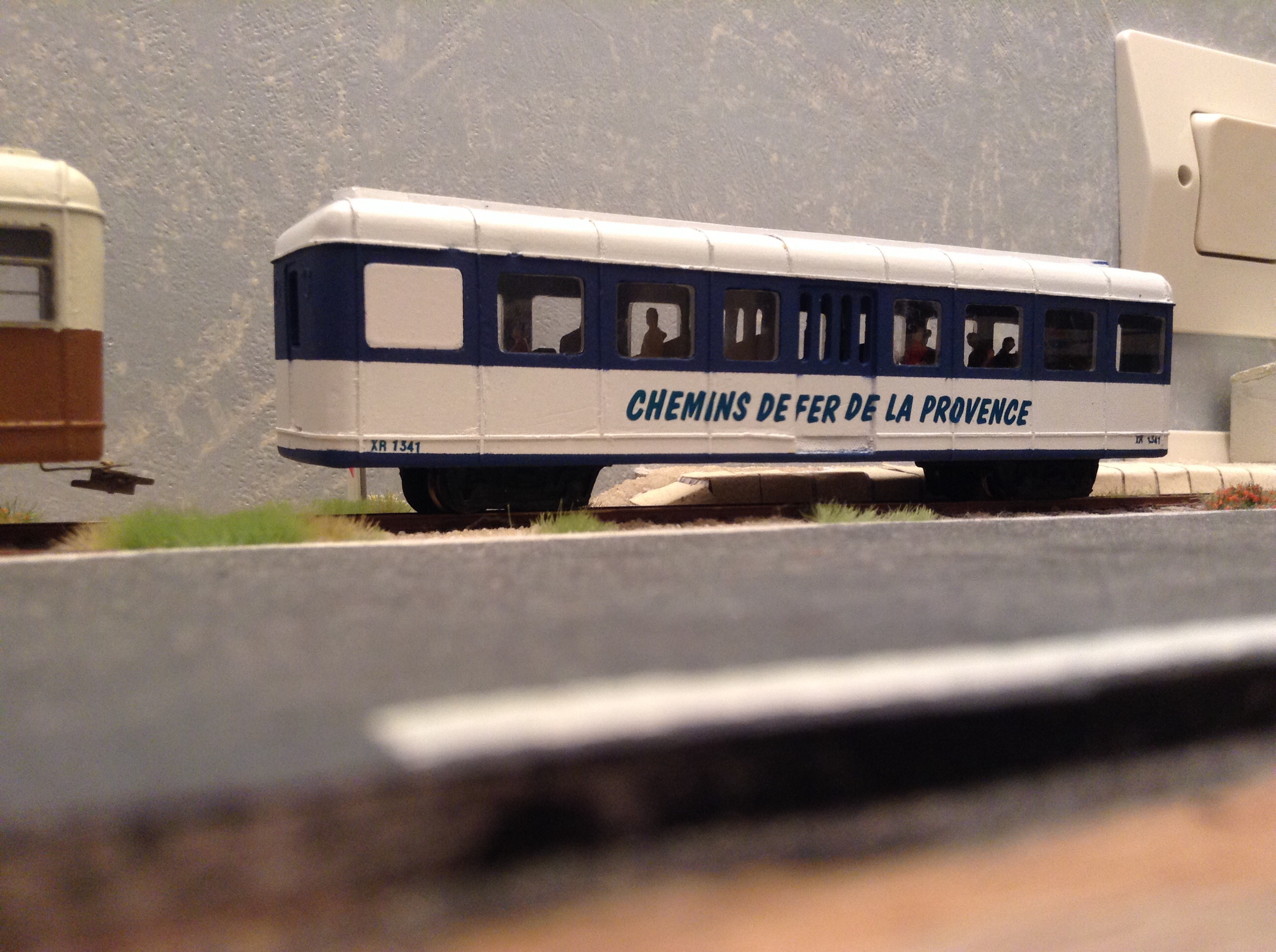

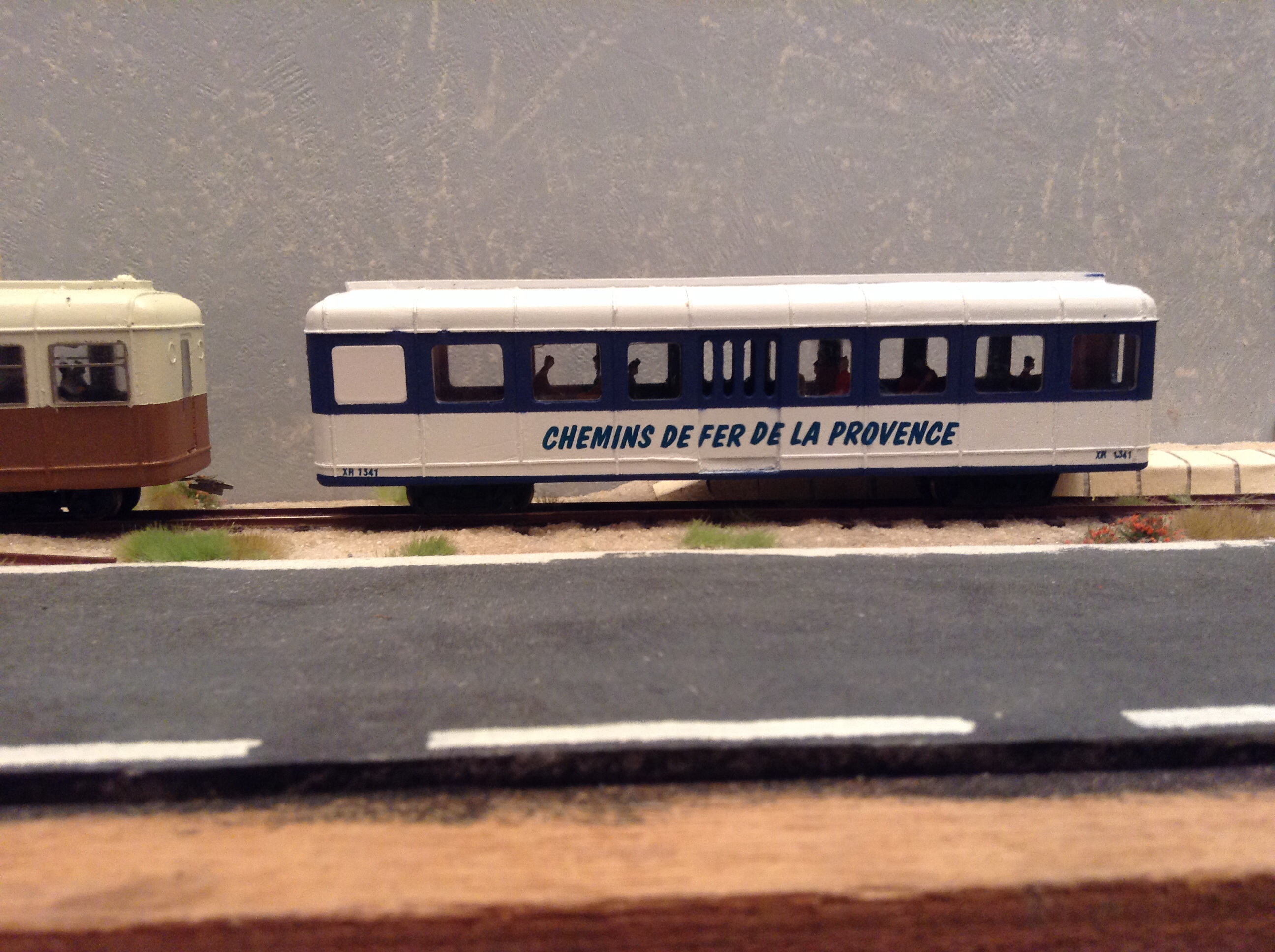

Messagepar Victor le chat » 21 05 2014 à 16:06
Merci Pascal ! #B5 #B6

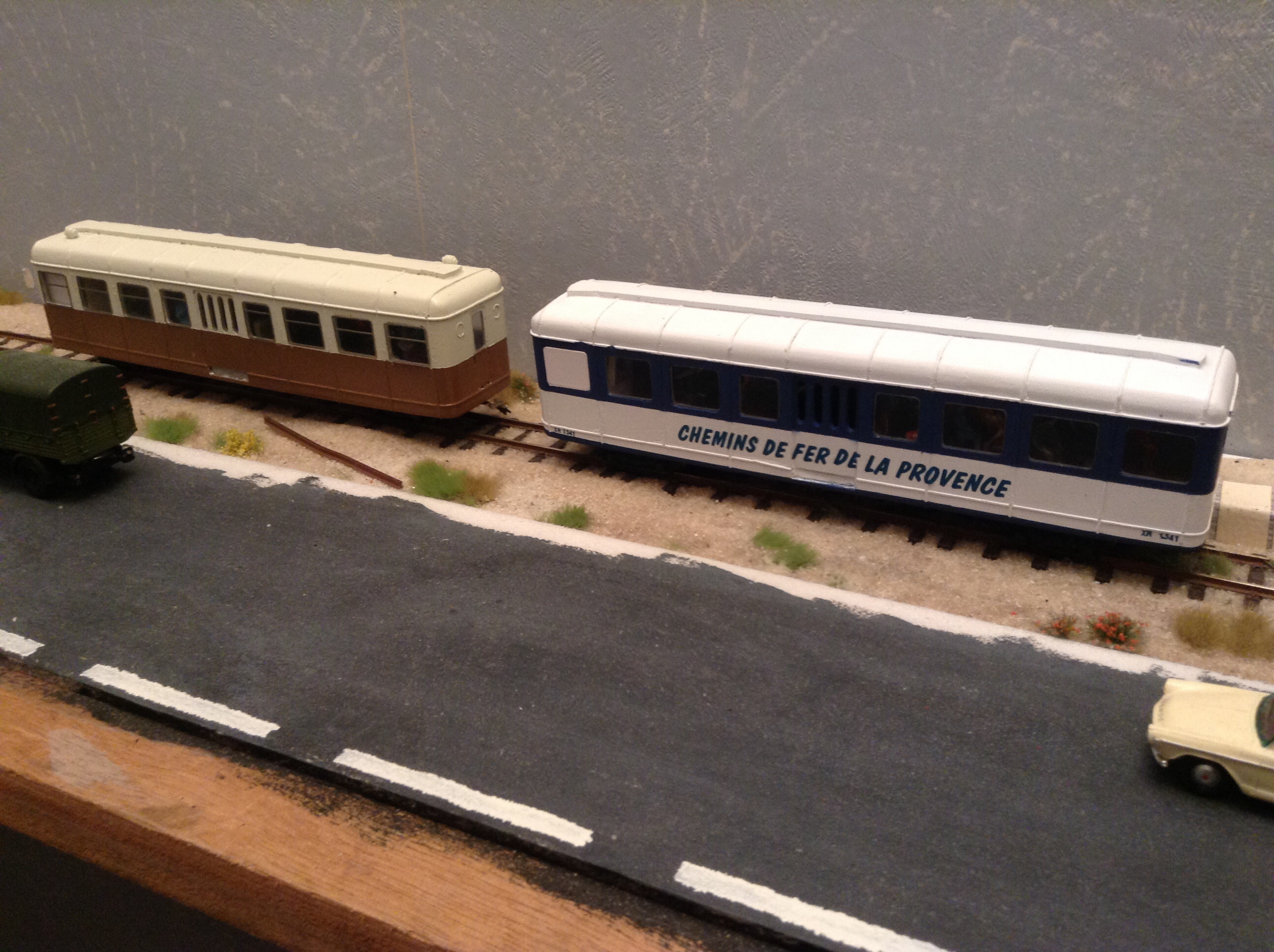

Allé, la cuite !! :ipb-251 :ipb-251 :ipb-251
Ça va être beau sur le FDEM ! :rod_coeur :ipb-251
Édit à 16h02 : les caisses ne sont pas fixées sur les châssis, elles ont dans tous les sens pour leur permettre de tenir sur leurs châssis pour la photo, sinon elles seraient d'un côté collées au rail et de l'autre légérement surélevées par la cloison des WC #B6

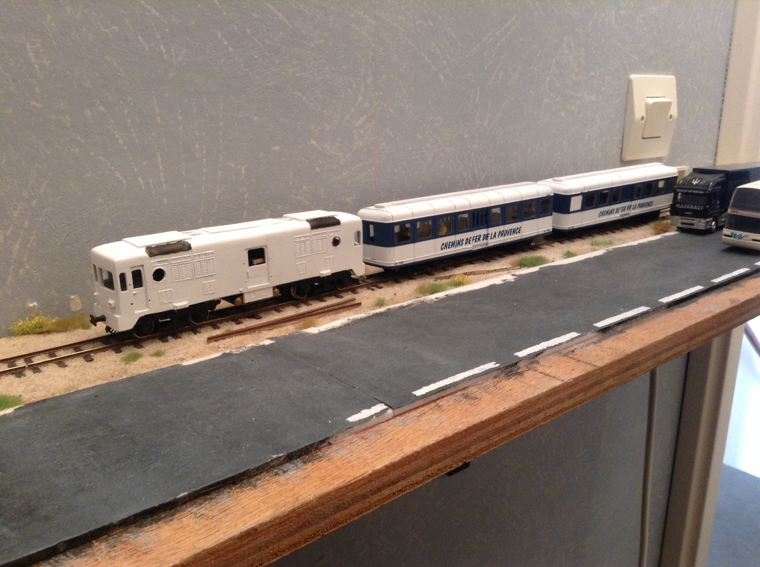

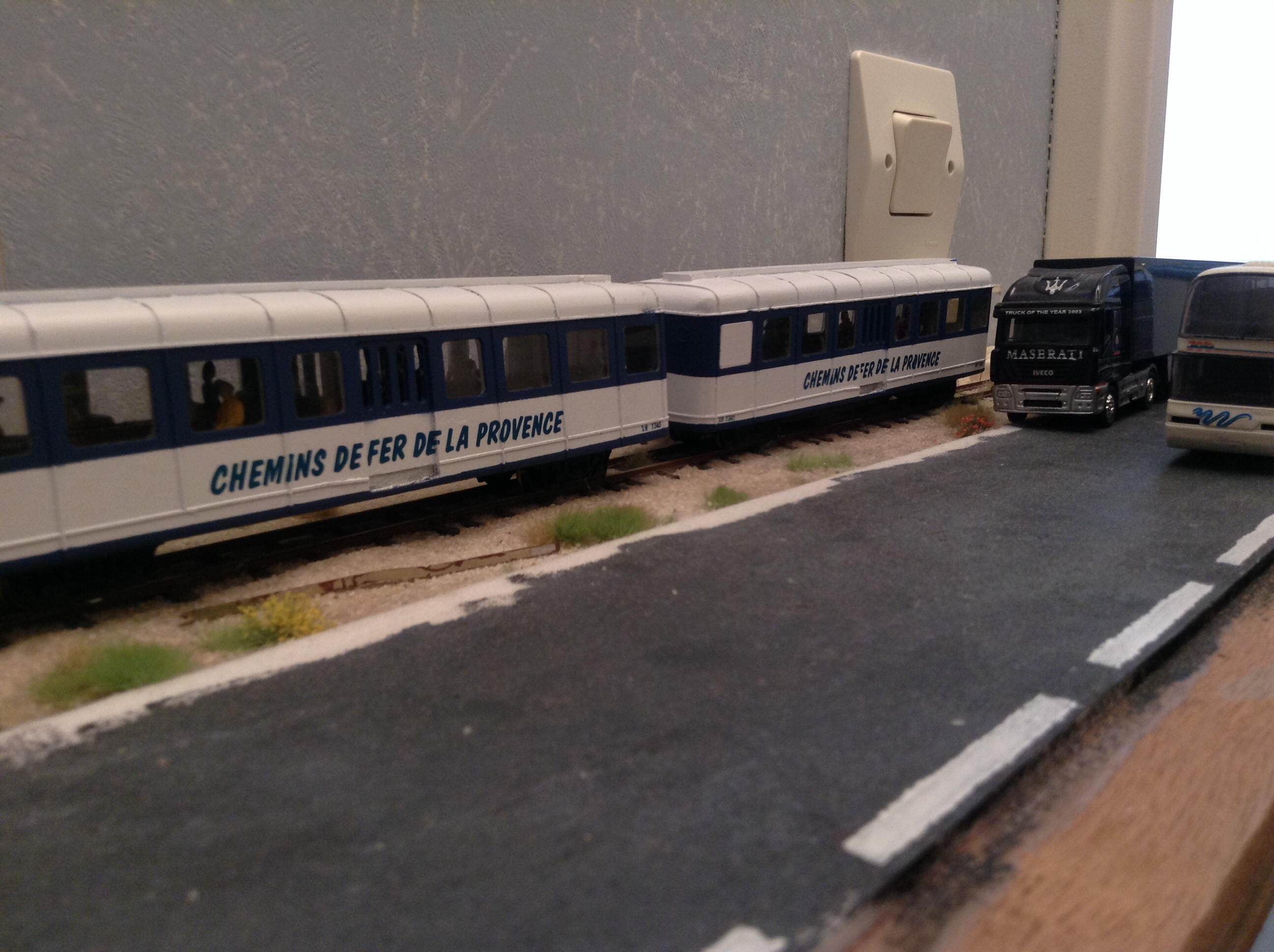

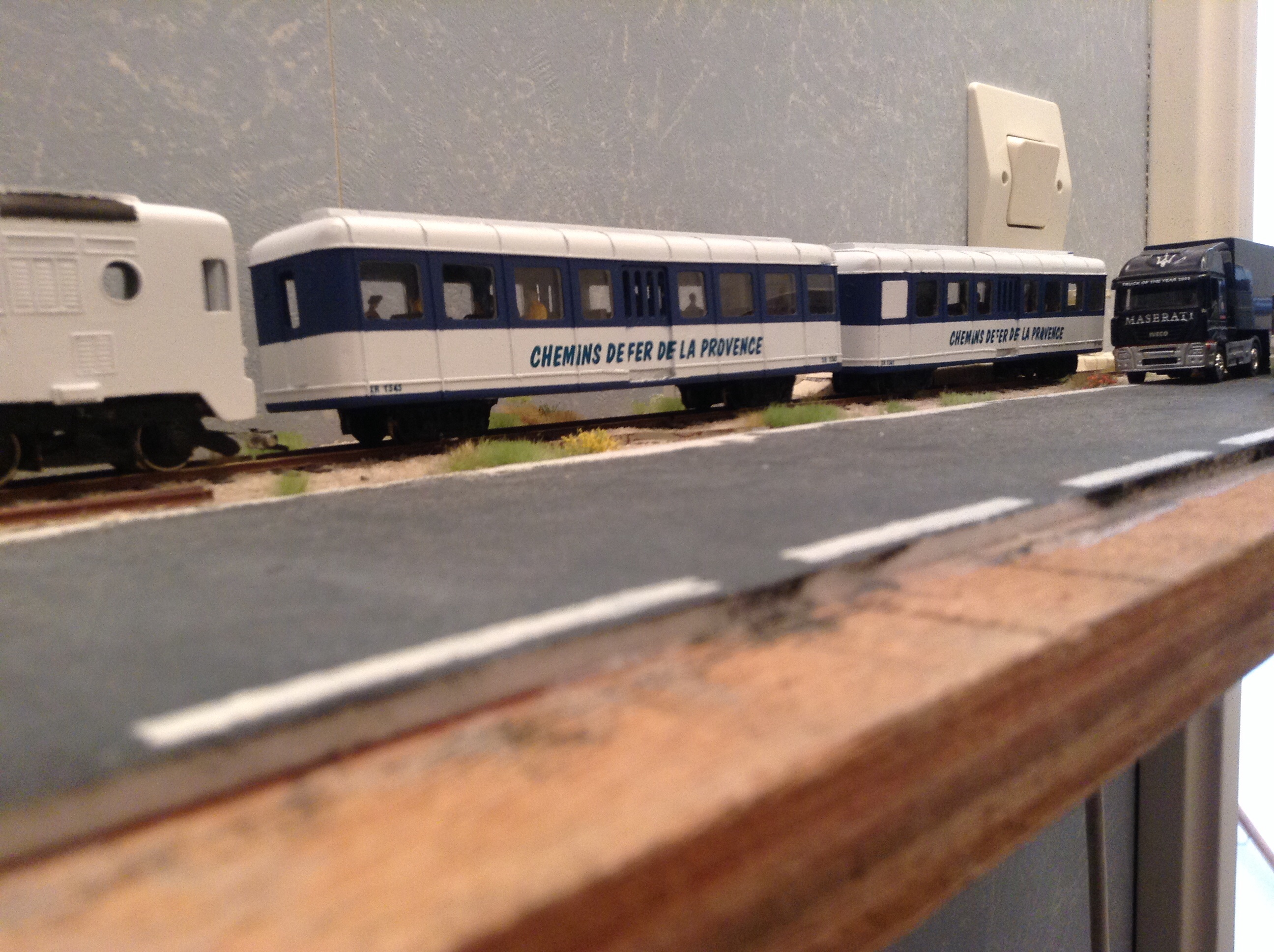

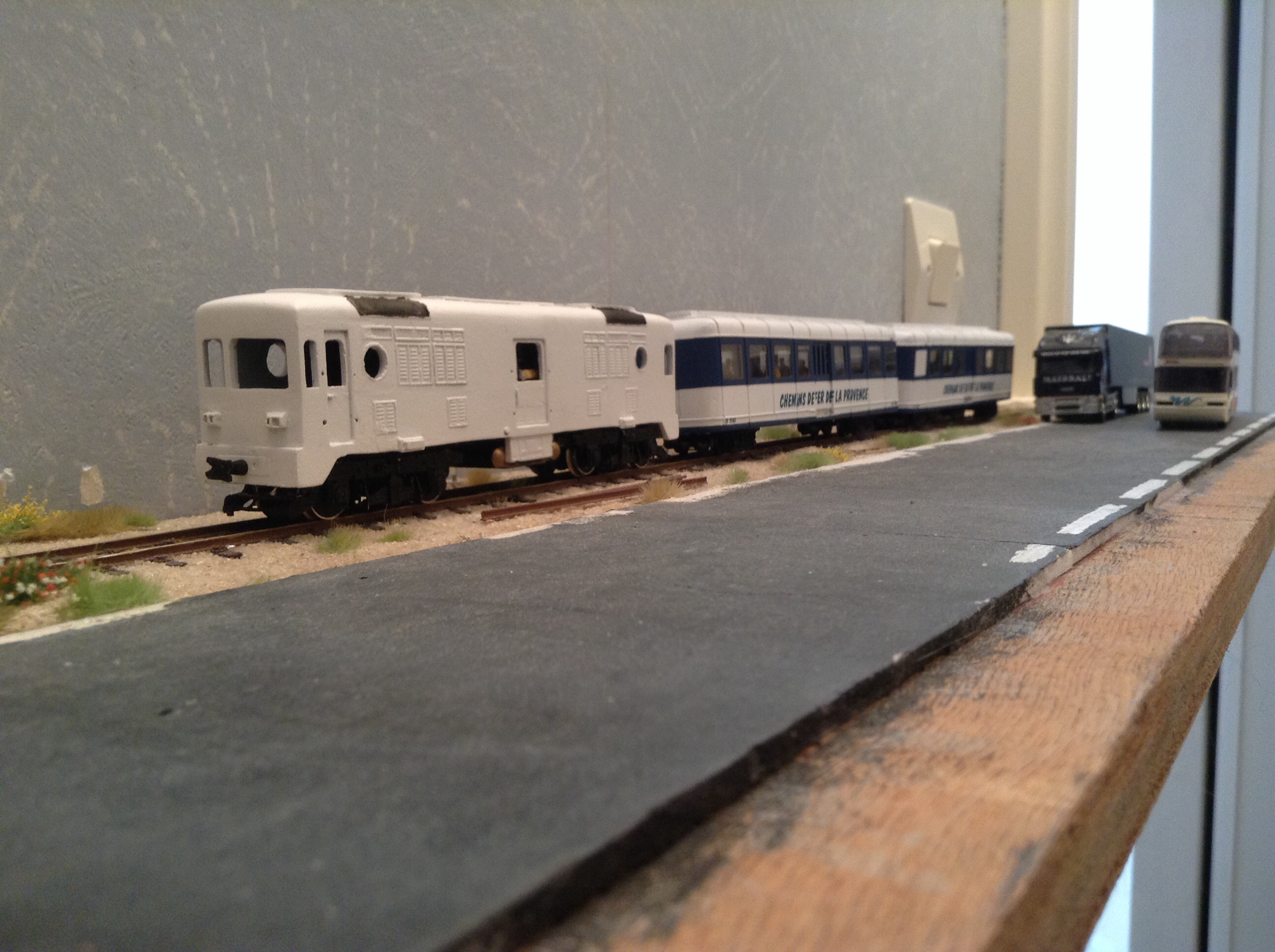

Re: [CP] Banlieue de Nice en HOm
Messagepar catenaire1500v » 21 05 2014 à 16:20
Ils font la course les trois :C4 au 100m départ arrêté, le brissonneau laisse sur place le camion et le car :mrgreen:
ça va faire une superbe rame #B6 Je ne connais pas suffisamment les c.p., avec les voitures dans cette version, le brissonneau assurait des dessertes voyageurs ? ( ce n'est pas une critique, juste une question ;) )
Messagepar Victor le chat » 21 05 2014 à 16:24
Merci Pascal ! Ah oui, c'est la course :H1
Mais le B&L est en infraction, pas le droit de doubler par la droite ! #B8 :H1 (je suis en train de réviser le code, c'est normal ! :rod_mdr2 H4 )
Oui le B&L a remorqué les AT avec cette livrée (quoiqu'il manque la bandes noires au niveau du bas de caisse et des baies+persiennes), entre 2001 et 2005-6 environ #B6

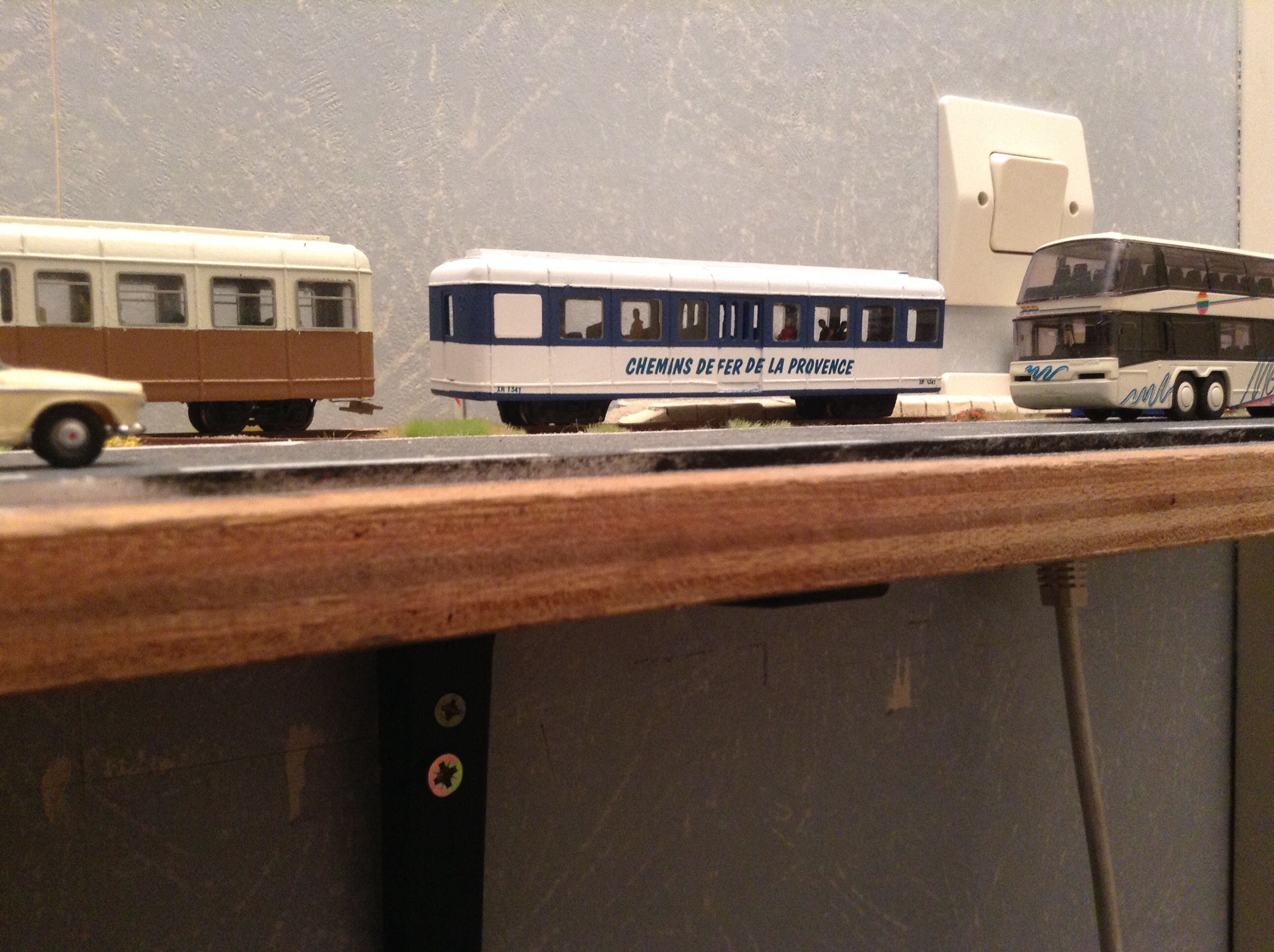

Messagepar pelican » 21 05 2014 à 21:16
superbe .... E2 E2 E2
ya toujours l'interrupteur .. C7

Messagepar Victor le chat » 21 05 2014 à 22:25
Gnagnagna :prrrt: c'est pas la palme au fion que tu vas avoir, mais la patte C7 :prrrt: :prrrt: :rod_mdr2 :rod_mdr2 :rod_mdr2
