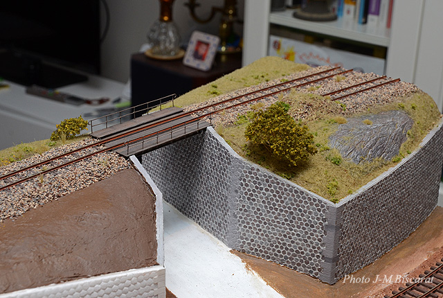

Merci Storm pour ces commentaires. C'est vrai que la plateforme me semble à moi aussi un peu trop large et haute...
Pour ce qui est de la technique sans Grass Master (je n'ai pas l'intention d'investir), je vais essayer de retrouver le post d'Yves....

Il vaut mieux avoir fait une plateforme trop large que l'inverse, ça pourra s'atténuer avec la végétation... d'autant que le premier essai d'envahissement (la touffe d'herbe dont tu vas user et abuser) est très réussi ! #B6
Ce qu'il faut éviter, c'est d'abuser de l'effet "talus", qui était rare en voie métrique (je viens de vérifier dans le livre de M.Viers/B.Vieu pour voir ce qu'il en était sur les CFDT) : il me parait assez prononcé sur ce module... mais on mettra ça sur le compte de la proximité avec la voie normale ! #B5

Je reconnais que l'effet plateforme est important... On va dire que c'est l'erreur du débutant !
La prochaine fois, j'essaierai de poser la voie sur du liège moins épais.
J'y songerai sérieusement lorsque j'attaquerai le module 3 si jamais j'ai la place pour poursuivre.

Bah ! Mikado, tu as simplement une équipe de voie qui fait du bon boulot. La voie renouvelée sur la digue au CFBS repose sur une bonne couche de balast.
Et puis, autour, tu peux toujours faire "monter" le terrain et sa végétation.

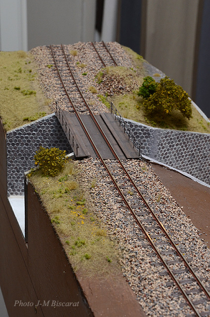

J'ai poursuivi mes expériences en matière de décor.
J'ai testé la réalisation d'herbes hautes sans "grassmaster" telle que décrit dans la vidéo américaine : pas convainquant; j'ai laissé tombé.
2 explications à mon sens :
1- J'avais enduit le sol de colle blanche.
2- Les fibres sont sans doute pas assez longues.
Je ré-essaierai tout de même mais avec de la colle en bombe "UHU Spray".
Enfin, j'ai testé la réalisation d'arbuste avec du Zeeschium et du filet loqué Heki : super ! D'autant plus que la colle en bombe UHU est très efficace et que le fillet adhère de façon immédiate.
Bref, je progresse doucement mais j'expérimente...

J'aime bien les teintes que tu utilises Mikado. Ton arbuste est très bien. Comme toi j'aime bien les filets floqués, on réalise des choses très intéressantes avec ce type de matériel. C'est très utile aussi lorsque l'on veut redonner un coup de jeune à un réseau. Si tu as besoin d'un Grassmaster, je peux t'en prêter un pour la suite. ;)

Oui, je crois que tu as trouvé toi-même la solution.....pour ce type de technique, à mon avis, il faut absoluement une colle à prise rapide, genre néoprène en bombe. C'est la seule solution pour que des fibres prennent tout de suite dans le sols et RESTENT BIEN DROITES #B5 . Sinon, c'est du beau boulot #B6

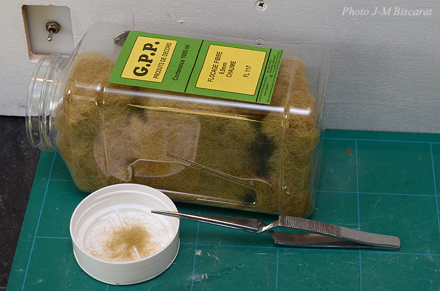

J'ai fait un petit reportage en 4 images sur la façon dont je procède pour réaliser des touffes d'herbes.
D'autres ont sans doute expérimenté d'autres techniques, je suis "touffe" ouïe !!!
Matière première, de l'herbe GPP de 6,5 mm :

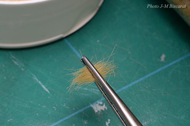

Je maintient un peu d'herbe dans un pince brucelle :
En l'état, si l'on colle directement, le résultat sera plus qu'aléatoire.

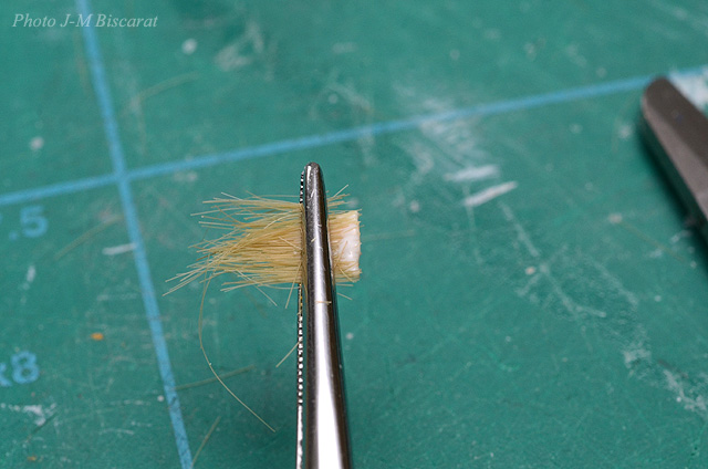

Solution, couper la base des brins avant collage :
Et voilà :

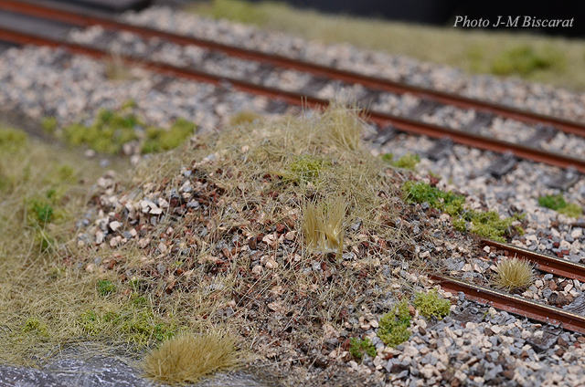

Génial, les herbes folles sur le monticule formant butoir ! #B6 #B6 #B6
