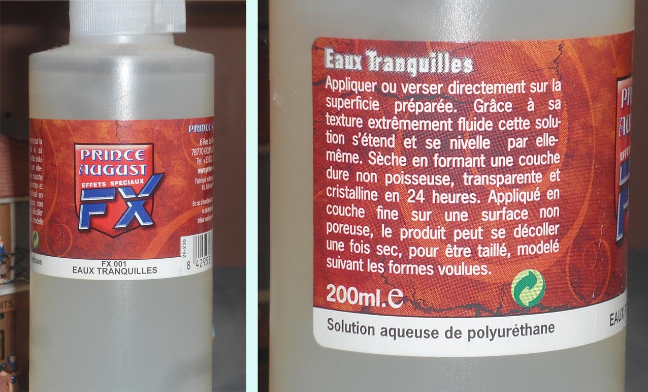

Bon, rentré chez moi de bonne heure, j'ai vérifié : c'est un produit Prince August que j'ai acheté à mon magasin local préféré avant qu'il ferme (en février de cette année :cry: ) :
Je ne me souviens plus du prix exact mais c'était une 12zaine de raus pour 200ml.
Une seule fiole donc sans mélange #B6 . Pas de date ou de durée de conversation conservation dessus.

Le module que tu cites est sûrement de M. Viers par contre je ne sais plus si c'est du FDEM ou autres qui ont suivi :F9
Ton truc PA ressemble au Woodland Scénic :maitre:

En plus ça doit être neutre comme produit, pas comme là résine qui risque de me bouffer mon extrudé s'il y a une fuite H4

C'est à base de polyuréthane... mais quels composants :F9 ?
Puka faire un test sur un morceau neutre...

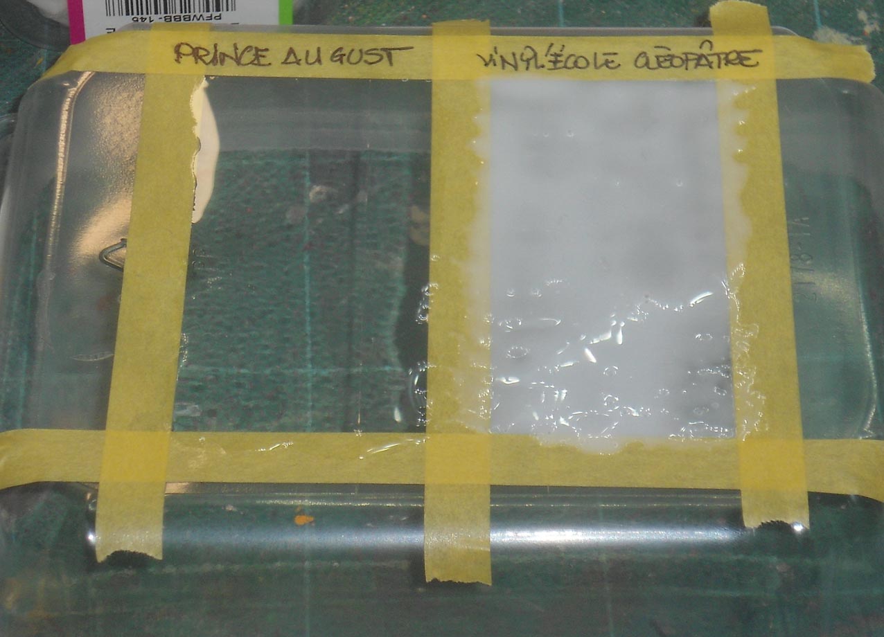

Messagepar Patrick ze rabbit Deludin » 11 09 2017 à 22:04
Pendant ce temps, le lapin a badigeonné un revers de contenant plastique (le repas de ce midi...) avec les 2 produits :
- la colle Cléopâtre adhère bien à ce support, mais elle est blanche (dans un premier temps), elle ne se lisse pas toute seule
- le produit P-A se tend tout seul, mais "fait des yeux" en adhérant moins bien : il faut que le support soit bien plan et pas incliné, sinon c'est la cata, c'est très liquide (comme... de l'eau :D ) et on ramasse tout par terre.
Bon, ce support souple, c'est pas l'idéal, j'en conviens.
J'attends (en faisant autre chose), voir quel aspect de surface on peut avoir en les travaillant. Mais faut que ça prenne un peu.
La colle se nettoie à l'eau, 'videmment.
Curieusement, j'ai aussi nettoyé l'autre pinceau à l'eau et au savon, vieille habitude, et ça a l'air d'être satisfaisant. Polyuréthane :F9 ???
