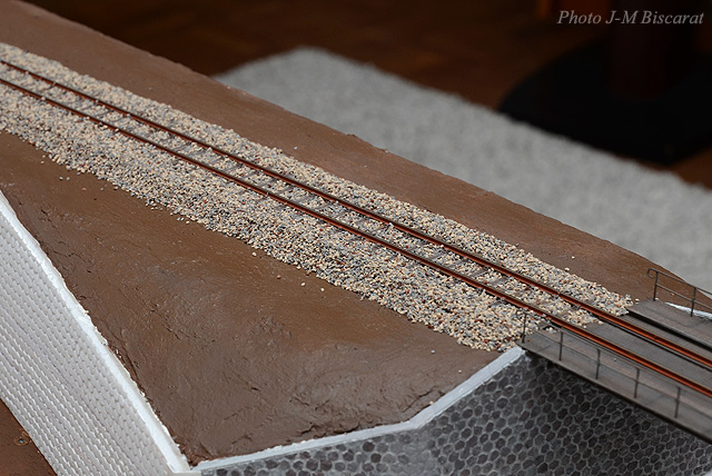

Messagepar mikado » 27 04 2014 à 23:04
Bonsoir à tous.
Voici quelques nouvelles de l'avancement des travaux sur Nozières-Murat.
J'ai fait des essais de ballast sur la voie HOm en rampe.
J'ai utilisé un mélange de différents ballasts de chez Woodland scenics, à savoir principalement du Bluff B80 et du Medium gray B82 agrémentés d'un peu de Brown medium, iron ore et dark brown.
Après études de photos couleurs sur les CFDT mais aussi sur les CFD Lozère, je voulais que mon mélange reste assez clair. Le but me semble atteint.
Voilà ce que cela donne :

Perso, j'aime bien #B6 Tu as utilisé du ballast HO ou N :D3
Messages: 23960
Re: Nozières-Murat réseau mixte HO/HOm
Messagepar mikado » 27 04 2014 à 23:22
Merci Strom ;)
C'est du HO. J'avais un stock important datant de mon ancien réseau.
Pour la voie HO, je pense que je réaliserai un mélange un peu différent; plus foncé à base de Brown medium.

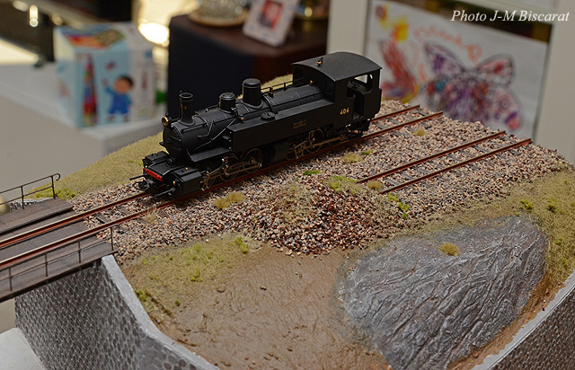

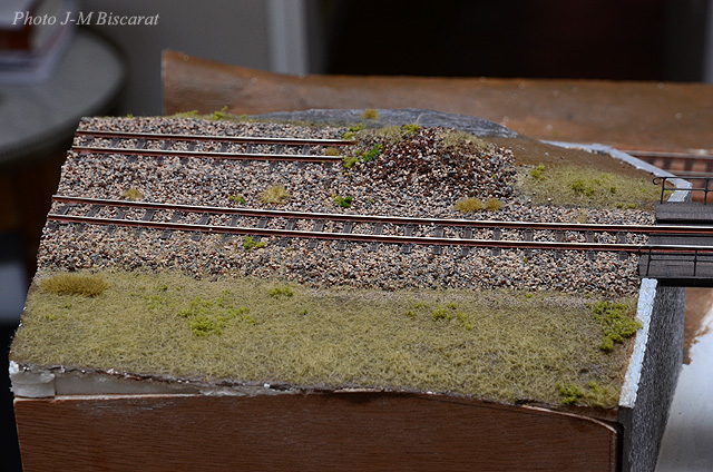

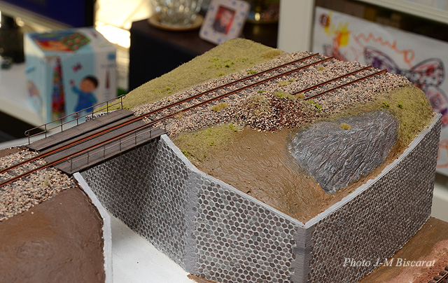

Messagepar mikado » 28 04 2014 à 23:20
Bonsoir à tous;
Après les essais de ballastage, voici venus ceux de la végétation.
Sur mon réseau précédent, je m'étais arrêté au ballastage, utiliser du flocage est donc assez nouveau pour moi.
J'ai utilisé des fibre GPP "Herbe brûlée", de la mousse Woodland (coarse turf) T63 et T64 et des touffes d'herbe Mininatur. C'est un premier essai, cette portion de module n'est pas terminée !
Ceci dit, j'aime assez le rendu automnal (saison que je souhaite évoquer) mais je dois compléter le flocage, ajouter des buissons et sans doute un pin sylvestre (Busch)
J'ai collé le tout à la colle blanche (un peu diluée) mais au final je crois que je passerai un coup de colle en bombe pour fixer le tout (bonne idée selon vous ?).
Voilà ce que ça donne :
Et pour le plaisir, la Mallet sur ce bout de module :
La touffe d'herbe devant la machine est réalisée en déposant des fibres GPP de 6mm sur une goutte de colle blanche. J'aime assez et je crois que je vais en abuser !
Jean-Michel

Remarques en vrac: essaye de diminuer la largeur de ta plateforme, le ballastage est bien mais peut-être un peu large pour du métrique… Tu peux faire grimper la végétation dessus voir utiliser des sables plus fins :maitre: Yves avait trouvé une technique que j'ai testée et qui fonctionne bien pour poser des fibres plus longues sans GrassMaster :B3 Ça pourrait donner quelque chose de sympa sur ta base un peu rase et varier la végétation :maitre:
Maintenant, ce n'est que mon point de vue, si j'arrivais à me sortir les doigts pour faire un tel module, ça serait déjà beaucoup #B5
Pour les arbres, nous avons pu admirer un nouveau fournisseur à Ferrovi'Art. Je te retrouve les coordonnées demain. C'est du très beau, niveau Sylvia et si tu n'a qu'un arbre à placer, le coût est dérisoire :B3 J'y repense car il avait de très beaux pins parasol #B5 :maitre:
