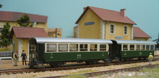

Bon, comme on vient de changer de "page" et que je n'ai pas de photo inédite sous le coude H4 , je vous remets une petite, hum, "uchronie" déjà montrée ailleurs sur le forum: décembre 2010, réception de deux voitures "Bernina" pour la "collection RhB" du CFTE...

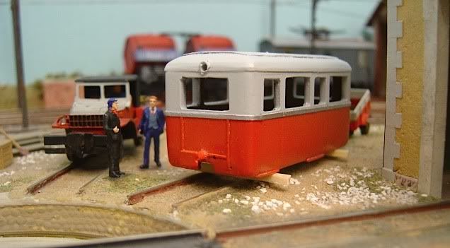

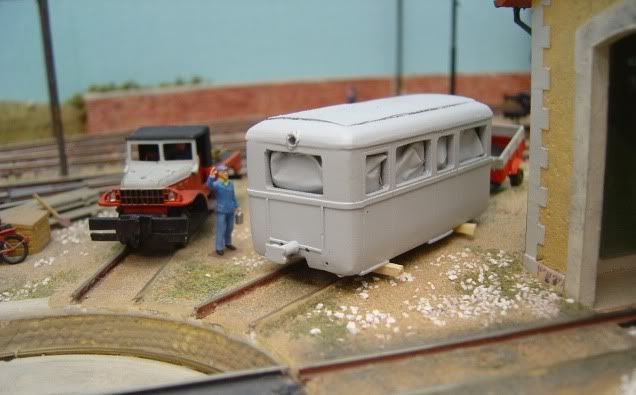

Nouvelles du parc remorqué CFD :idea: : les travaux d'une petite remorque De Dion NE (Apocopa) acquise récemment ont été menés bon train: après ponçage/ébavurage, quelques légers rebouchages et la pose de tampons (échelle TT) de récupération munis d'un plateau en plasticard, on la voyait il y a quelques jours au dépôt, après peinture d'apprêt et passage en "gris CFD"...
... puis, un peu plus tard, toujours sur cales mais avec sa peinture définitive: sans atteindre tout-à-fait l'excellence des travaux qu'il lui fallait auparavant sous-traiter :maitre: , le CFTE est fier d'avoir acquis désormais son "indépendance" pour les travaux de peinture à l'aérographe...

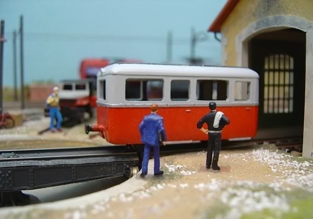

La remorque fut ensuite posée sur son châssis (constrution en plasticard + supports d'essieux et roues Bemo): pour un premier test de roulage ça roulait comme du Billard, euh, non... comme du Bemo ! si le pont tournant n'avait été correctement positionné, elle serait partie droit dans la fosse...

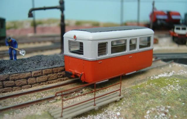

On procéda enfin aux finitions avec l'installation des vitrages (dont la pose "encastrée" a servi de test pour une éventuelle "mise à niveau" de l'autorail ND réalisé en 2009...), des poignées de portes et barres intérieures (en fil nickelé de 0.33 mm), pose des fanaux puis de deux conduites de frein issues de la "boîte à rabiots" Bemo (d'où l'utilité de faire un peu de H0m suisse... ;) ) et, le dimanche 20 février - soit 3 semaines exactement après son acquisition – l'atelier remettait cette nouvelle recrue au service de l'exploitation !
À bientôt pour son voyage inaugural ! :ipb-251

Messagepar Russell » 21 02 2011 à 22:58
Sympa cette petite remorque De Dion. Un bon petit projet pour se faire la main avec l'aérographe en effet. Qu'as tu utilisé comme peinture et quel type d'aéro le CFTE a -t-il acquis? :D

Messagepar Storm » 21 02 2011 à 23:08
Inutile de flatter les ateliers du CfTBB, il faudra que tu payes les travaux :E1 Comme convenu, une participation à vos frais d'une de nos machines à votre Fête de la Vapeur C7 :prrrt:
Jolie peinture en tout cas #B6 Allez, la seule remarque: tu aurais pu forcer la gravure des portes. C'est encore jouable et ensuite, tu passes un feutre calibré de 0,1 en te guidant avec la gravure. Ça fait ressortir le détail #B5

Messagepar malletslm » 21 02 2011 à 23:48
Russell a écrit:Sympa cette petite remorque De Dion. Un bon petit projet pour se faire la main avec l'aérographe en effet. Qu'as tu utilisé comme peinture et quel type d'aéro le CFTE a -t-il acquis? :D
Merci Russel ! :D ... l'objet est un Badger "model 350" d'entrée de gamme, guère plus perfectionné (mais sensiblement plus coûteux !) que celui... rudimentaire, avec lequel j'avais peint (avec succès ! :C6 ) mon matériel Mougel dans les années 80: je n'envisage pas de modèle plus complexe dans l'immédiat, pour le peu de kits que j'ai en vue.
Pour la peinture, c'est de l'Interfer ancienne formule "à solvant" avec laquelle mes rapports sont un peu conflictuels (notamment le "rouge CFD"): je compte bien essayer d'autres marques à l'avenir (Railcolor ?), notamment si je me laisse tenter par la prochaine réédition de l'OC1 Trains d'Antan qui, lui, recourra à des teintes SNCF... ;)

Storm a écrit:(...) Jolie peinture en tout cas #B6 Allez, la seule remarque: tu aurais pu forcer la gravure des portes. C'est encore jouable et ensuite, tu passes un feutre calibré de 0,1 en te guidant avec la gravure. Ça fait ressortir le détail #B5
Mais y va tout me faire gâcher çui-là, à toujours demander mieux ! D9
Bon, je note soigneusement la méthode ! #B6 : à faire quand... j'aurai repris les vitrages de l'autorail pour les rendre affleurants, comme tu me l'as suggéré en 2009 ! :oups2:
