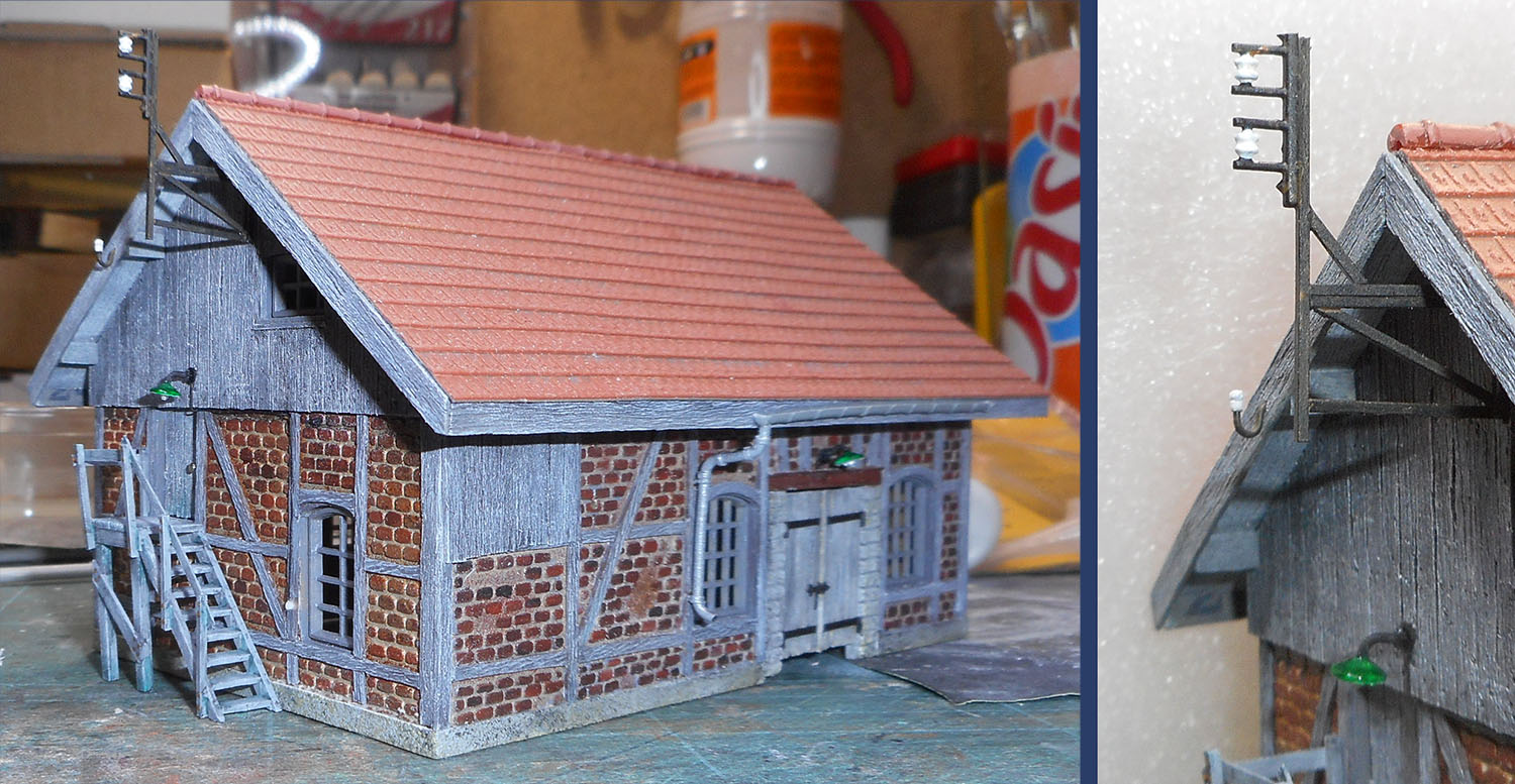

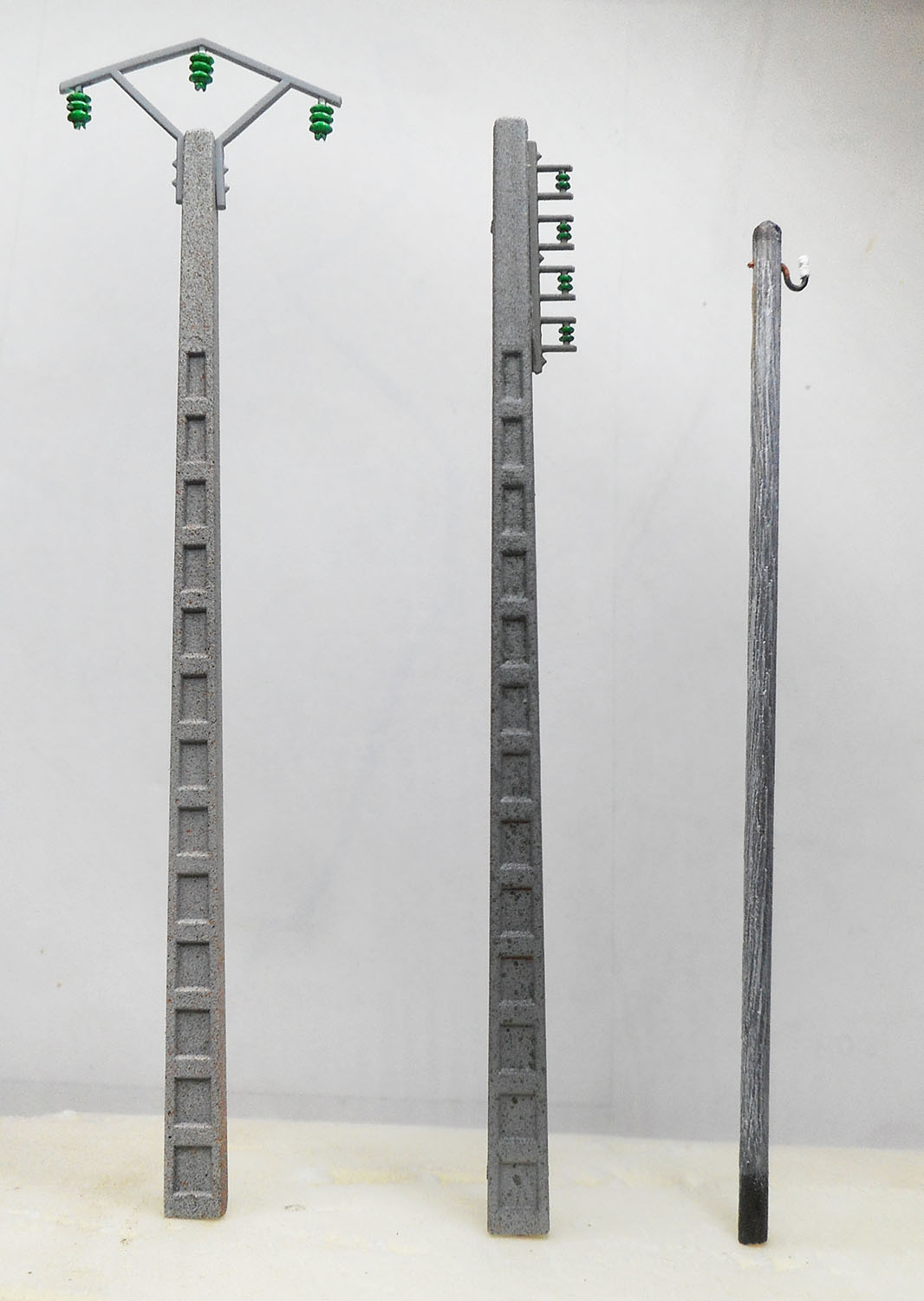

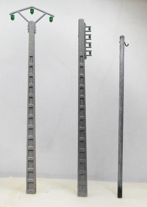

Les 3 poteaux dont j'aurai besoin, HT, MT et courants faibles, comme on dit aujourd'hui :
... et l'équipement des bâtiment pour la distribution de l'énergie électrique, en respectant bien sûr les 4 m de hauteur libre #B2 .

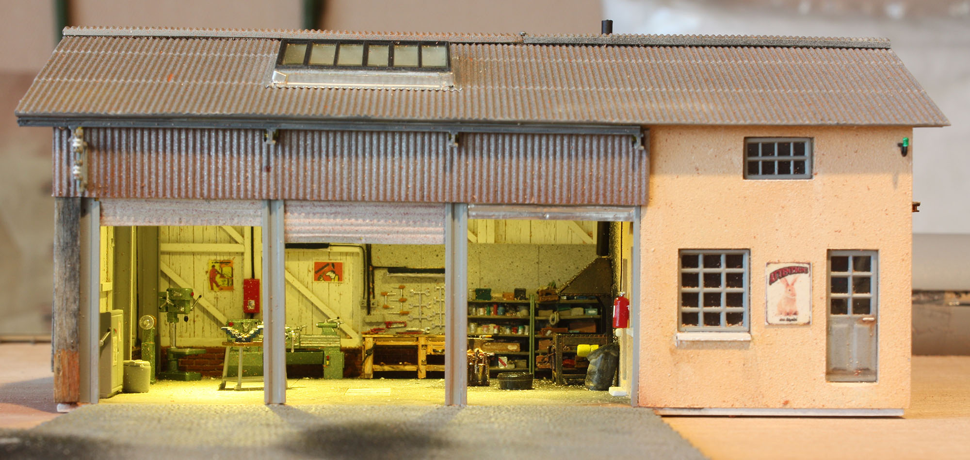

L'atelier camions :

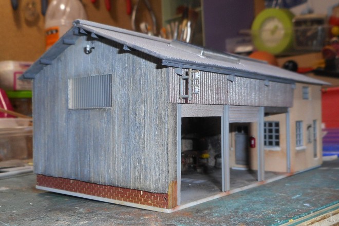

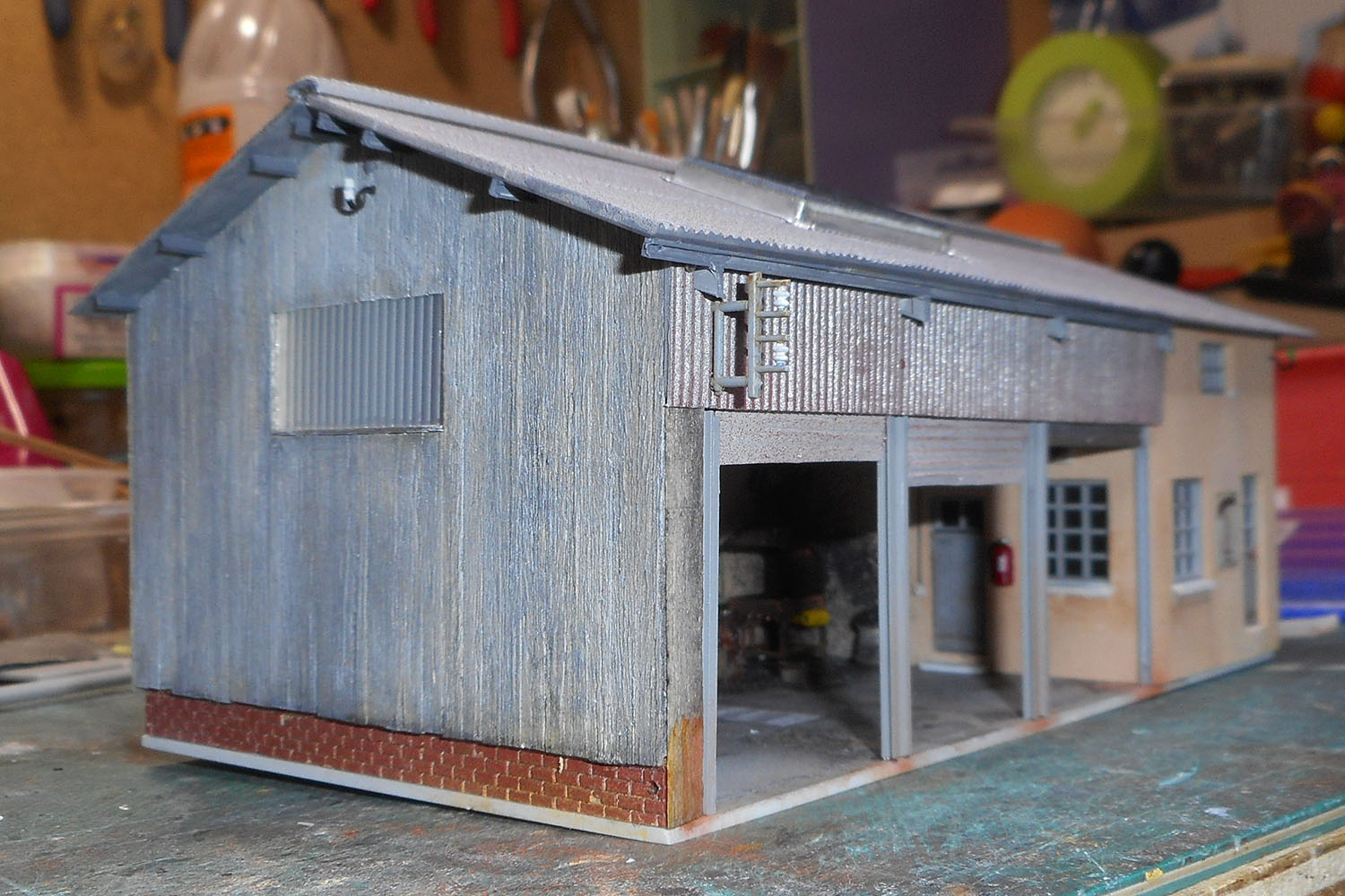

L'autre atelier, qui a nécessité un bidouillage sérieux et pas approprié à l'emplacement :
J'avais initialement prévu de mettre le support en façade, d'où sa forme tarabiscotée pour "échapper" l'avant-toit débordant, mais j'aurais ensuite eu un problème pour tirer la ligne.
Tiens, j'ai oublié le zinc sur la tranche supérieure des planches de rive, puisque les tuiles ne les recouvrent pas D9 .

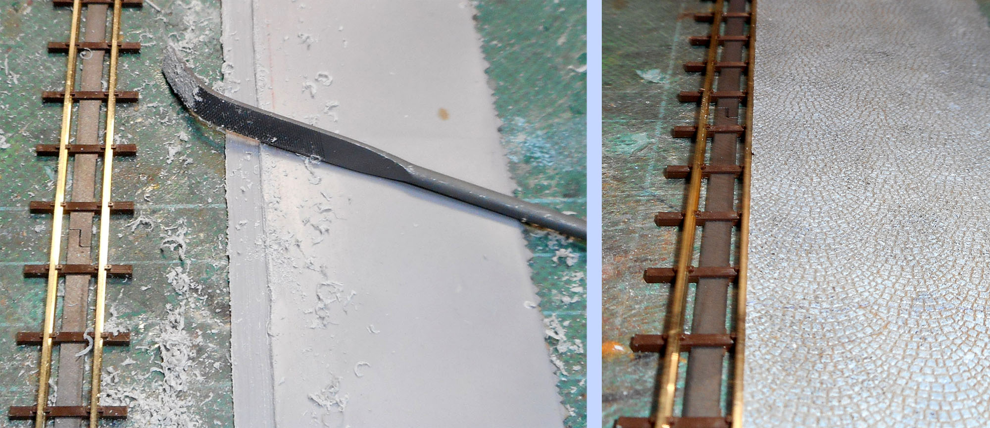

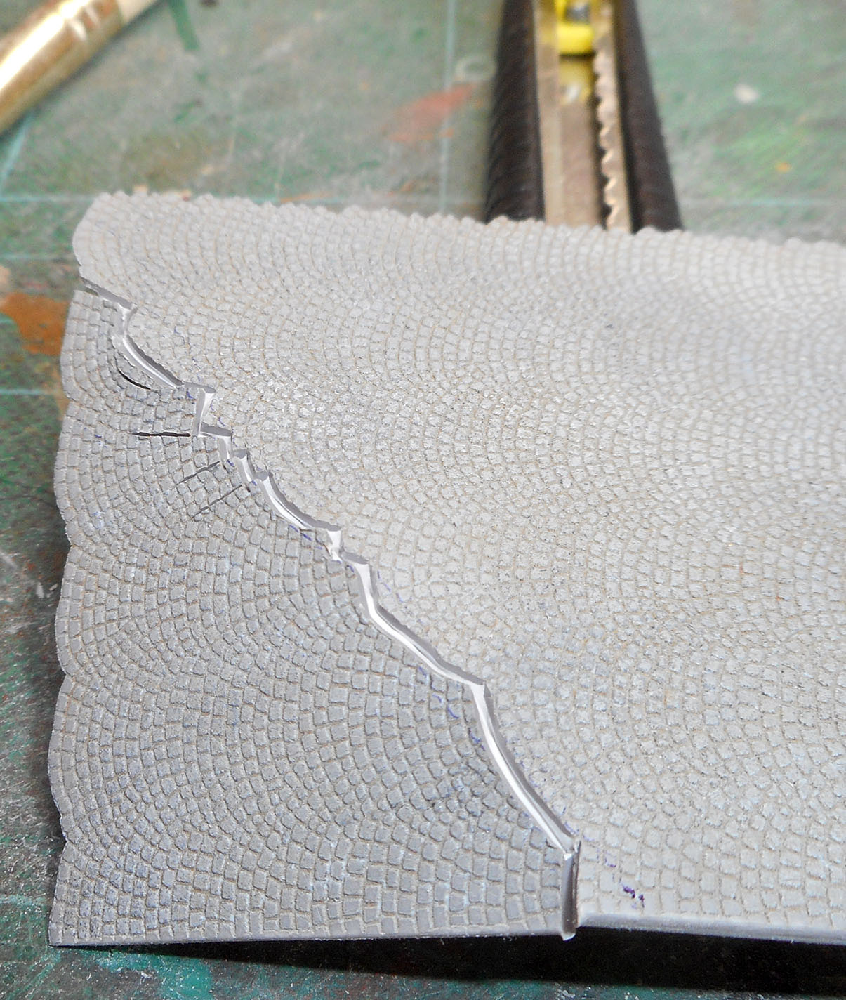

Les plaques de pavés Auhagen sont vraiment géniales.
Il suffit de les entailler, le plastique n'est pas trop dur, puis de casser en pliant, ou de pliant pour casser, c'est comme on veut :
Pas de déformation de la plaque, en plus.
Petite rectification de la tranche à la lime, c'est rapide et c'est propre.
Ensuite, je délarde le bord au rifloir pour qu'il vienne recouvrir les extrémités de traverses, sans dépasser sur le dessus du rail.
Et hop !

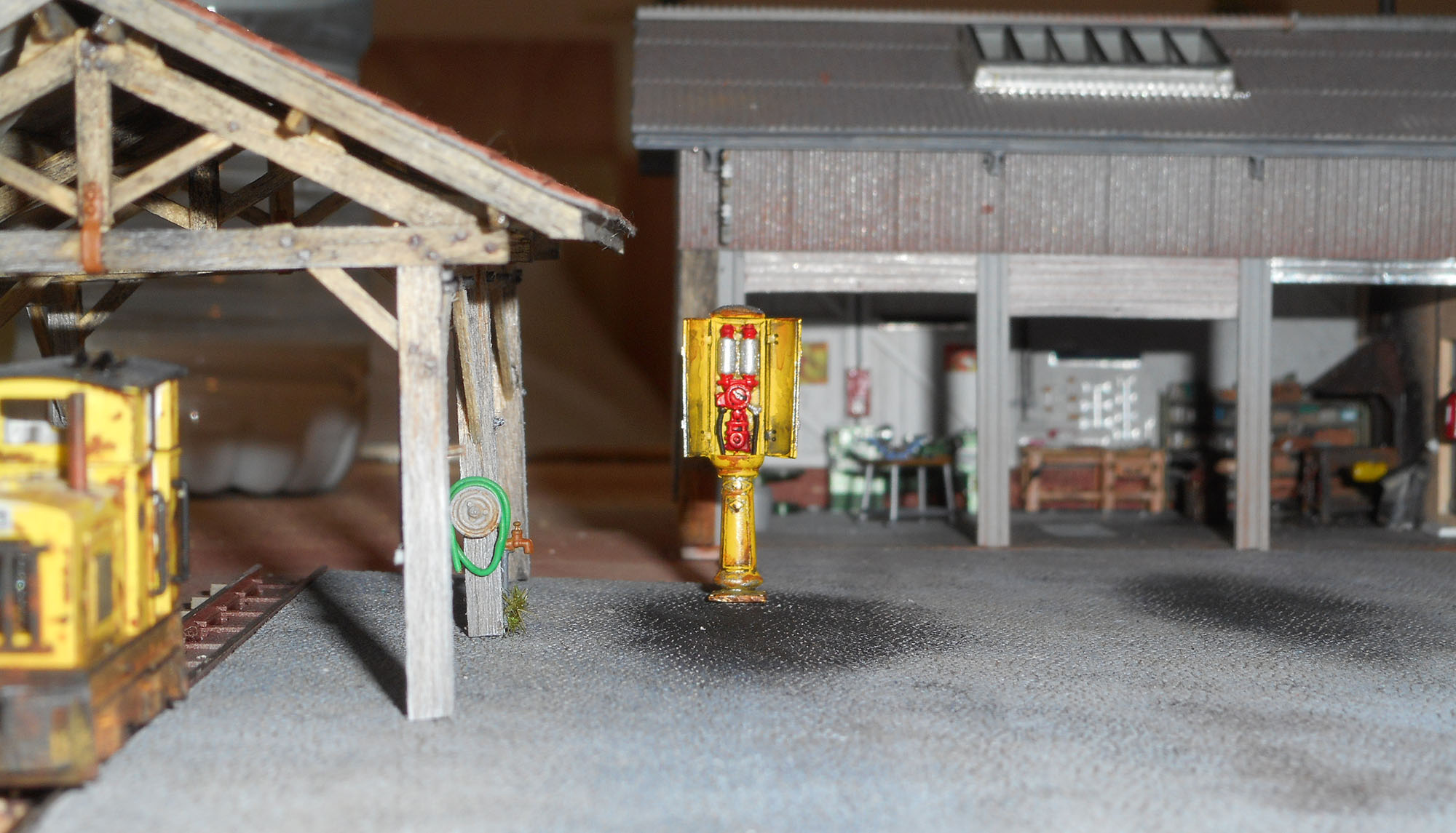

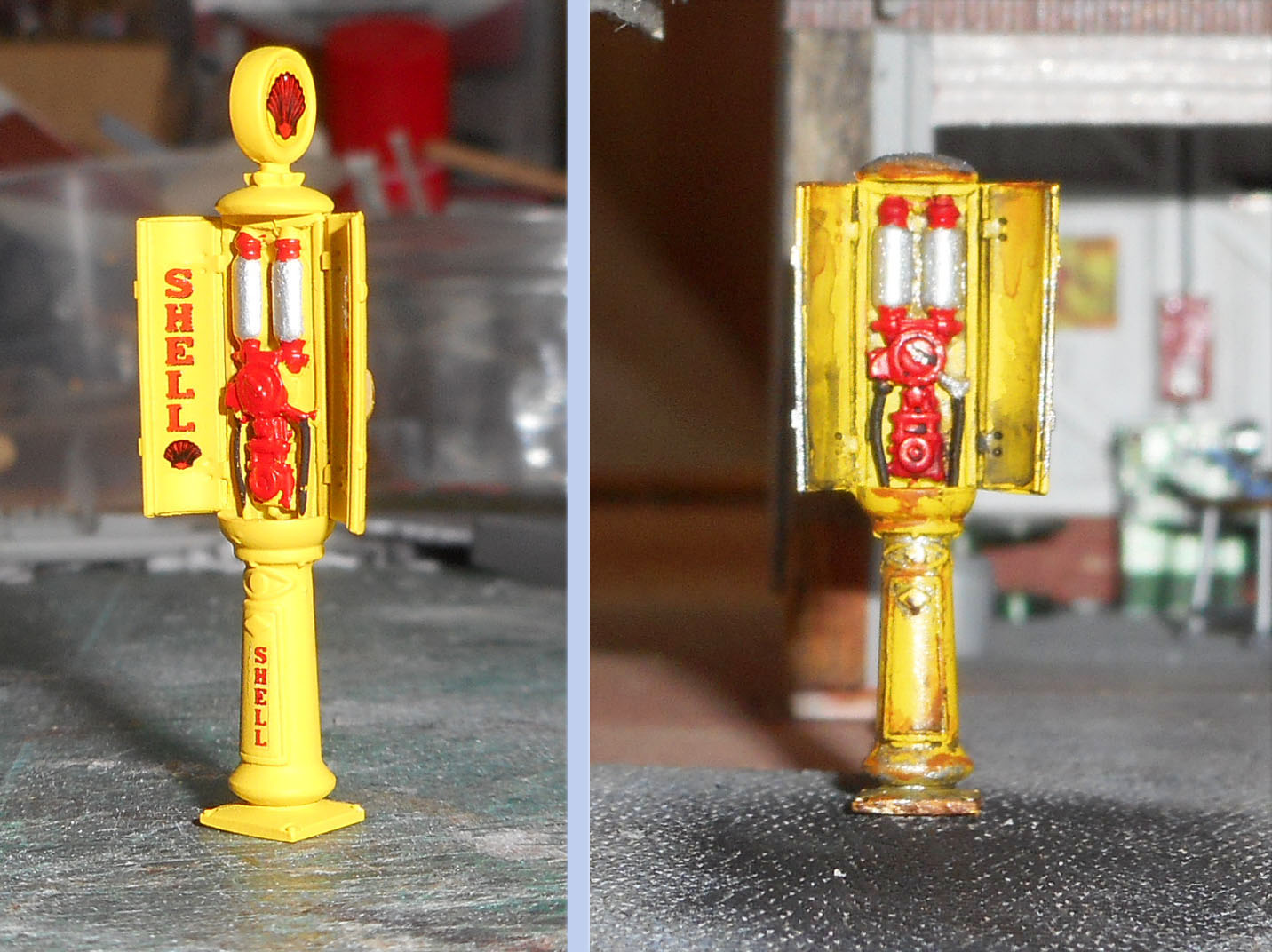

Ensuite, la station service prévue mixte camions/locotracteurs.
J'ai utilisé une pompe SATAM achetée chez Halling je ne sais plus quand :D3 . C'est du plastique.
Comme c'est une distribution interne, pas de réclame.
J'ai donc viré les décalques (par trempage une nuit dans l'eau chaude. Enfin chaude initialement :C6 ) et le luminion sur le dessus :
Un bon coup de patine et la voilà en place près du dépôt et de l'atelier camions, avec les pavés dont je causais ci-dessus :
Pendant que je rédige ce message, les cartons constituant les passages goudronnés ont reçu des coups de pschiit et sèchent.
Donc la suite lorsque... ce sera sec #B2 ...

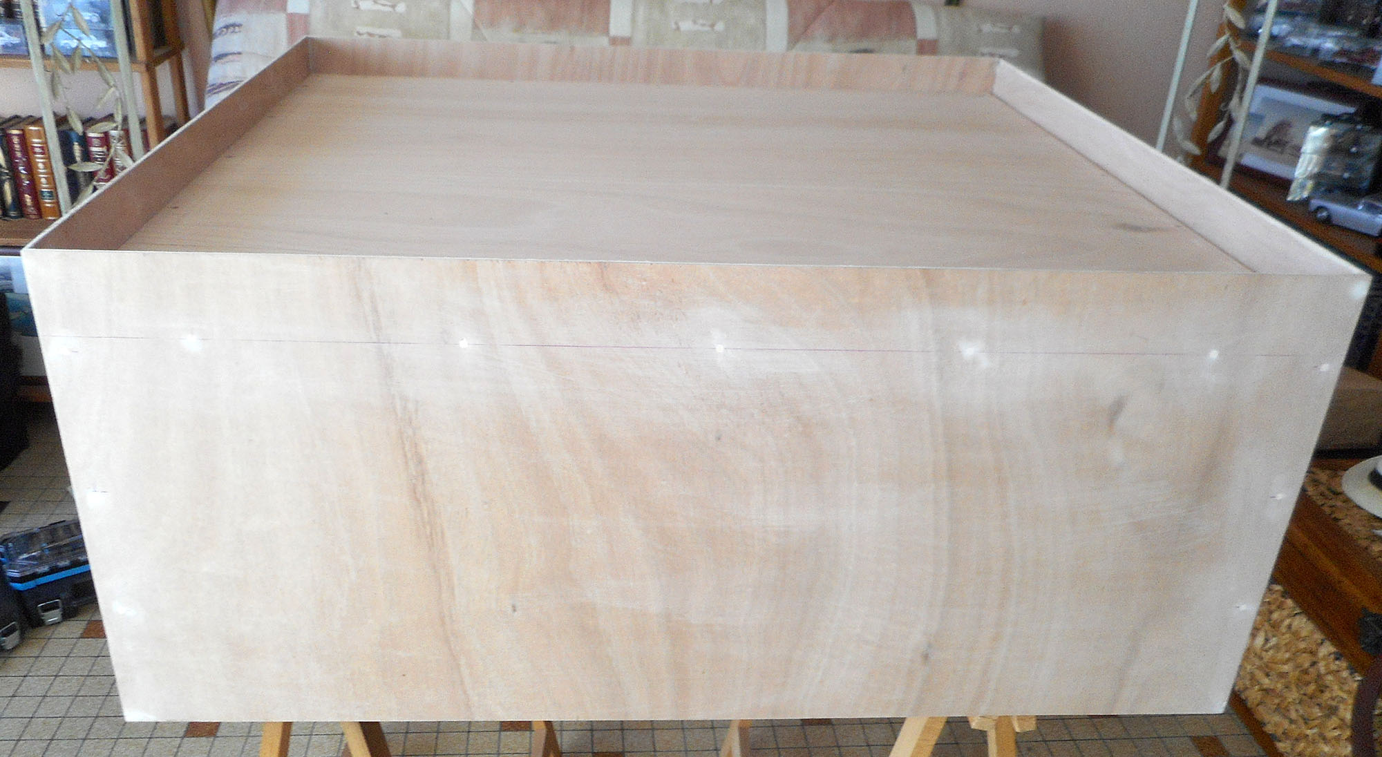

Messagepar Patrick ze rabbit Deludin » 09 06 2022 à 23:08
Hier, un tour dans le terrier rétais pour profiter du "beau temps" (un peu frisquet) et réaliser le caisson.
Parce que dans l'appart rochefortais, euuh #B8 .
Et puis j'avais d'autres bricoles à régler.

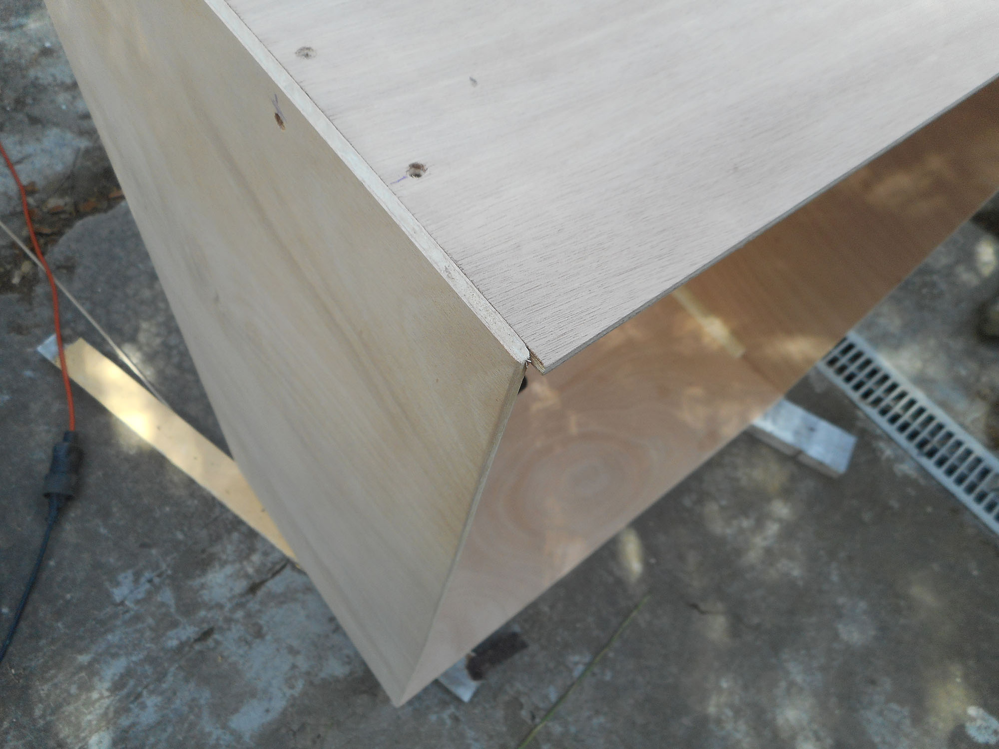

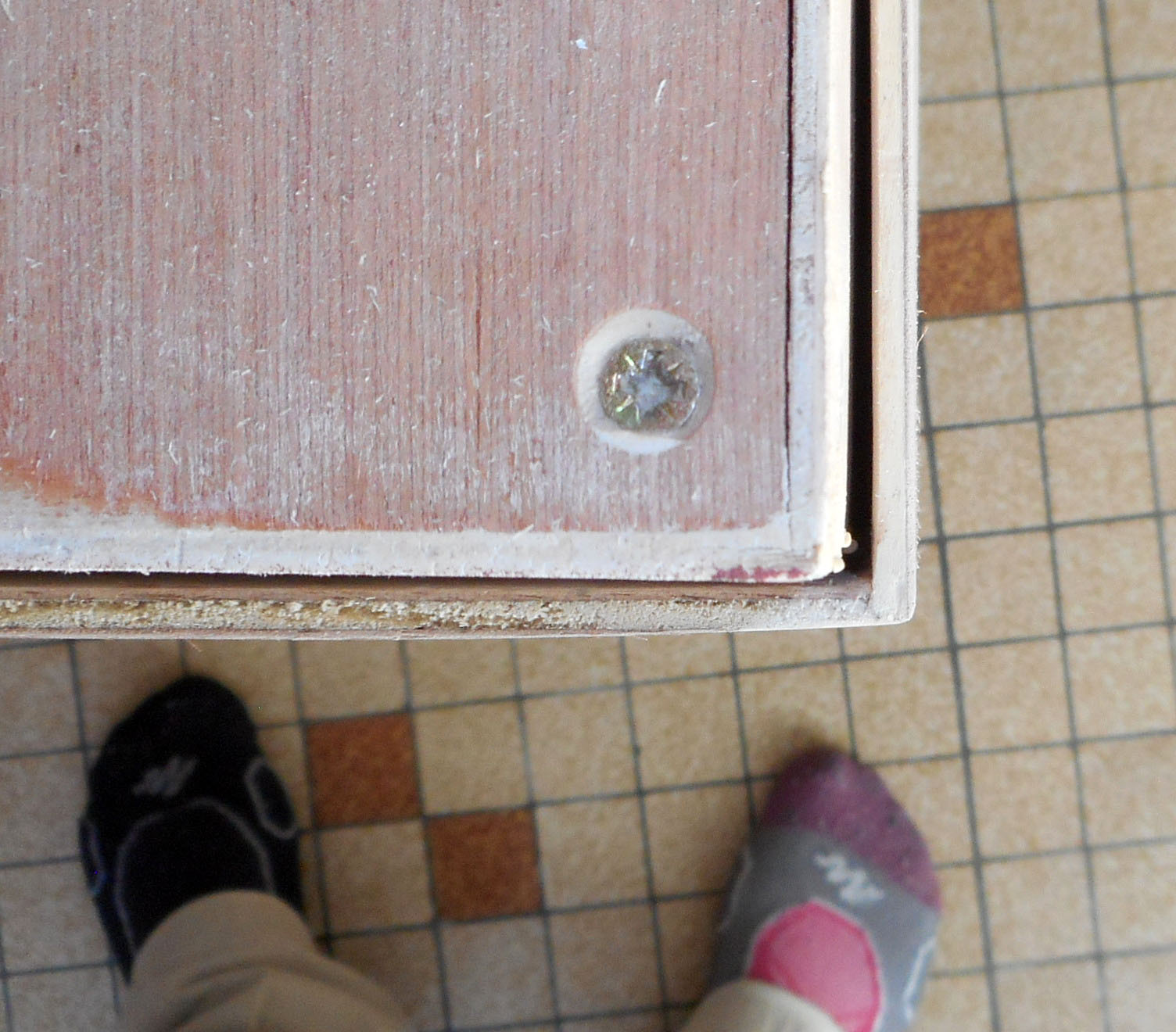

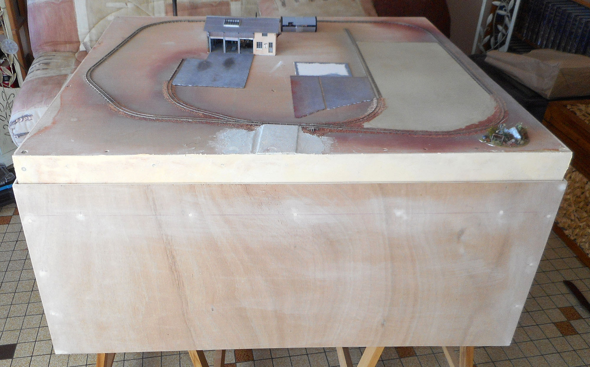

Éééévidemment, l'a pas été fichu de respecter les cotes au mm, le gars du magasin de bricolage H4 :
Allez, un peu de scie à main pour rectifier, lime, ponceuse. Ou l'art de perdre du temps :C1 ...
Et encore, je ne savais pas tout ! Hélas...

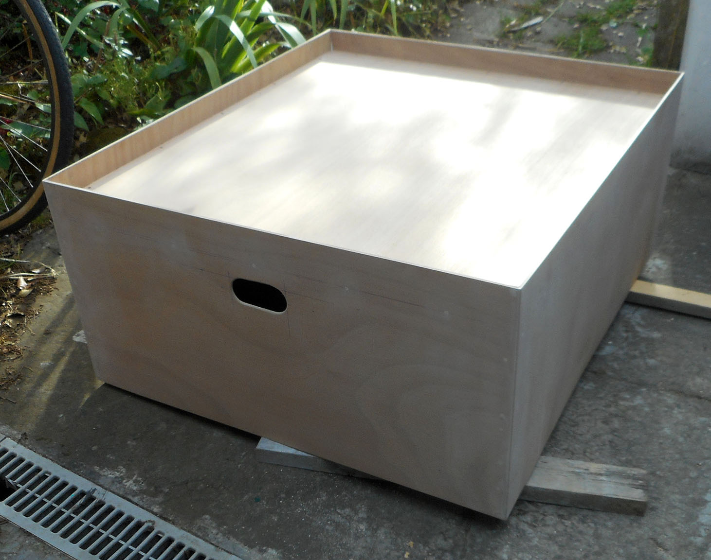

Ce caisson, en 5 mm pour faire léger, est destiné à protéger le réseau diorama, lors des transports et durant ses (longs) séjours dans la cave :D5 .
Mais pas que.
J'y reviendrai :C2 ...

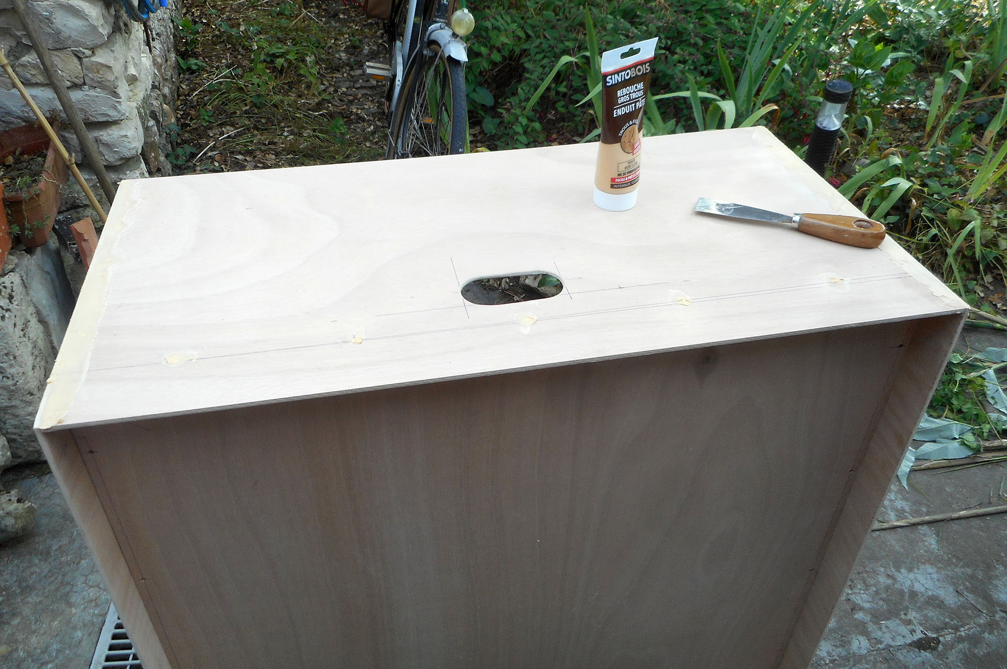

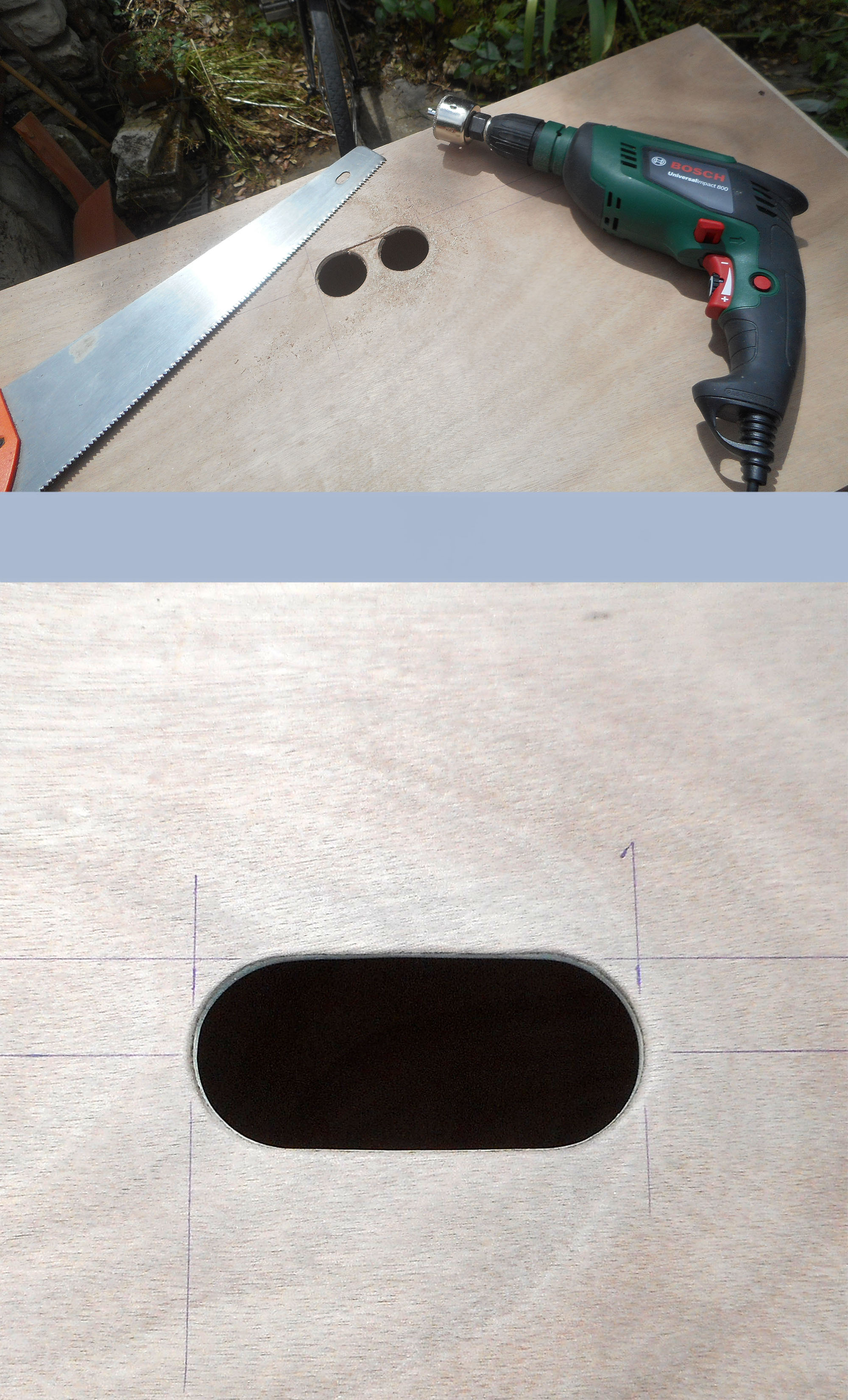

Afin que l'ensemble soit plus facilement manipulable, j'ai fait des poignées.
Des trous à la scie cloche qui ne cloche pas, scie, lime, papier de verre.
Une heure :
Assemblage final à l'aide de séries de 6 vis passées par un bel homme #B2 .
Pâte à bois sur les têtes de vis, les angles et... les loupés :
Une fois poncé et après 4 heures de boulot D9 , voilà :
... et ça rentre dans la voiture ! Juste, et avec les sièges arrière rabattus.
Mais le sac à dos, je le mets où ?
"Mais pourquoi il a fait un dessus décaissé, le Lapin :D3 ?".
Attends, je reviens...
Messages: 14890
Re: Pour cent briques (réseau H0i / 6,5 mm)...
Messagepar Patrick ze rabbit Deludin » 09 06 2022 à 23:29
Le décaissé.
C'est en voyant le réseau Bretzelbourg du professeur Tyrphon à RailExpo, perché sur son caisson, que m'est venue l'idée d'un coffre "polyvalent", en quelque sorte.
viewtopic.php?f=2&t=12967&hilit=railexpo&start=30#p482392
Un caisson qui protège hors expo, c'est bien.
Un caisson qui constitue AUSSI un socle stable, c'est mieux #B6 .
Donc je rentre à Rochefort, je monte difficilement le caisson par l'escalier trop étroit (faudra que je rajoute aussi 2 poignées sur les autres côtés, du coup), je le pose sur le diorama et... ça passe pô D9 .
J'avais bien dit que le pack de 12 n'était pas terminé !
Ben oui, j'ai dit "largeur 902 mm" au découpeur de bois (et pas au menuisier), et le gonze, il a traduit "90 cm".
Ce qui est presque la largeur du support (899 mm après ponçage et peinture des tranches).
Vérif dans l'autre sens : 802 mm devenus 80 cm...
Nan mais on va pas s'em♫♪der avec des millimètres, aussi !
Et ça sert à quoi d'avoir des machines super précises, hein ?
H4 :C2 :C1 :censure :censured2 :feu121 , et j'en passe.
Pourtant j'avais changé de magasin, vu que l'autre fois, déjà :rod_siflet ...
J'ai essayé de poncer l'intérieur du caisson et les tranches du dio avec ma vibreuse ponçante, non, le contraire.
Temps perdu, pas assez efficace.
Et tant pis pour les voisins !
Donc demain, 100 bornes, 5l de 95-E10, 5€ de passage du pont et retour dans l'île. Merci Monsieur :E1 ...
Parce que, du coup, je n'ai pas pu avancer le décor vu que je vais poncer à la bande rotative, beaucoup plus efficace, les tranches du dio.
Peux pas emmener le caisson pour vérifier donc j'espère que ça ira.
Non, ça ira ou je bâche :rod_mdr2 ...
Messages: 14890

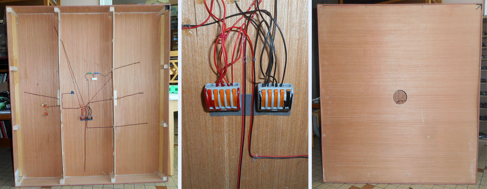

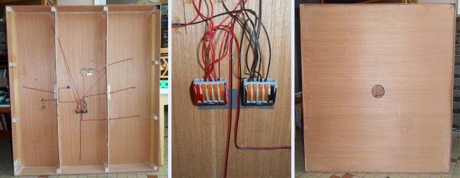

Messagepar Patrick ze rabbit Deludin » 09 06 2022 à 23:38
Je ne suis cependant pas resté inactif, j'ai rangé le câblage électrique dans le support.
Fils collés au pistolet, avec suppression des filandres au briquet.
Raccordement sur des "Wago", simplement collés à l'adhésif double face, des fois que...
Même chose pour le bazar anti court-circuit.
Le rouge sur le rouge, le noir sur le noir, et on referme !
C'est propre c'est net, comme on dit rue St Denis :rod_siflet ...
Impossible de vérifier si les contacts dans les raccords sont bons, car je n'ai pas remis l'alimentation (c'est l'emplacement vide et "colorié" sur les Wago) : ça m'évitera de vouloir À TOUT PRIX faire fonctionner ce :censure de réseau de :censured2 , je sais comment ça se terminera. Et maintenant que tous les bâtiments sont prêts, j'irai jusqu'au bout... du décor !
Bon, au moins, ça, ça fonctionne toujours :
À demain soir.
Peut-être...
Messages: 14890

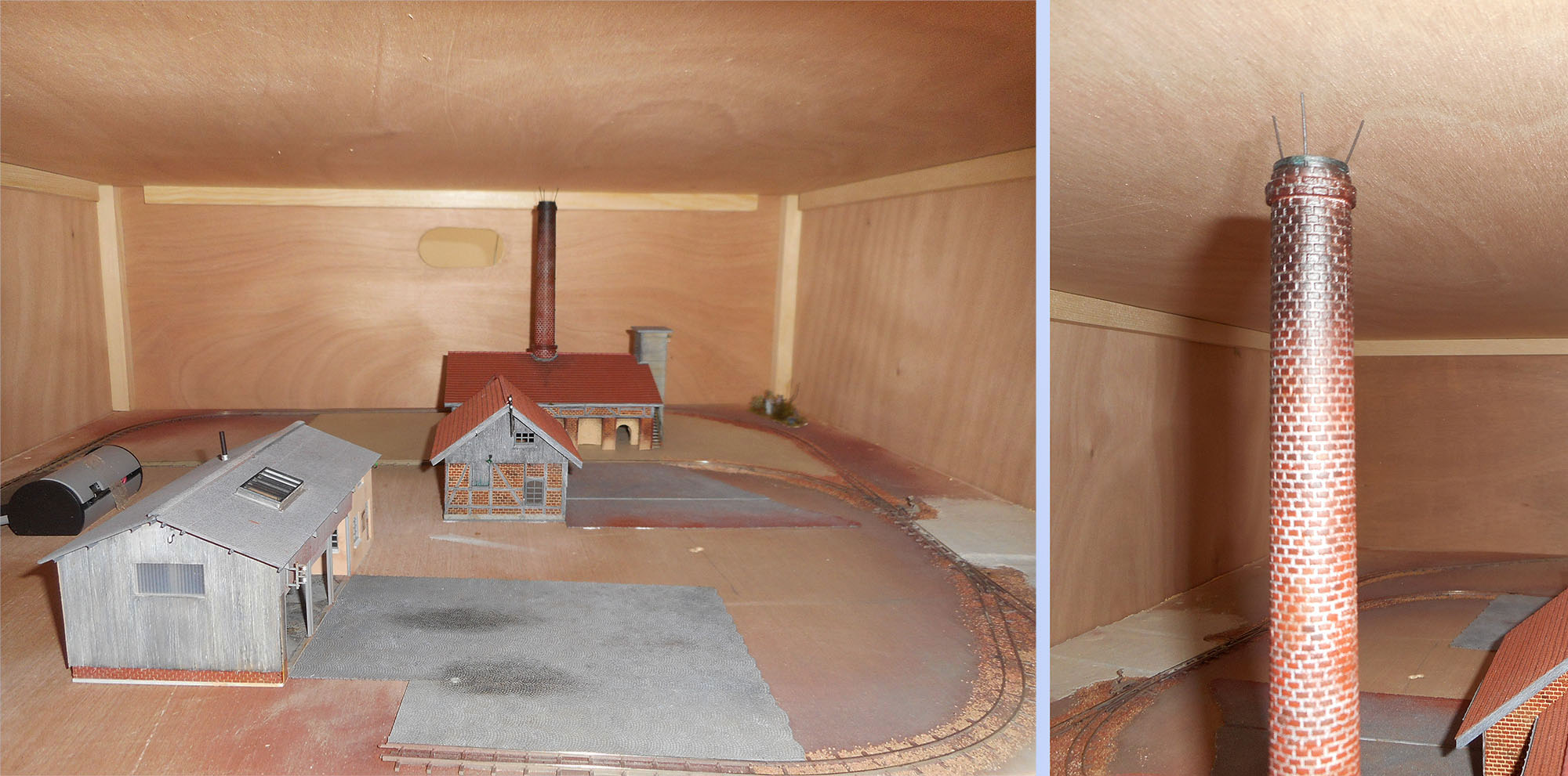

Messagepar Patrick ze rabbit Deludin » 10 06 2022 à 21:04

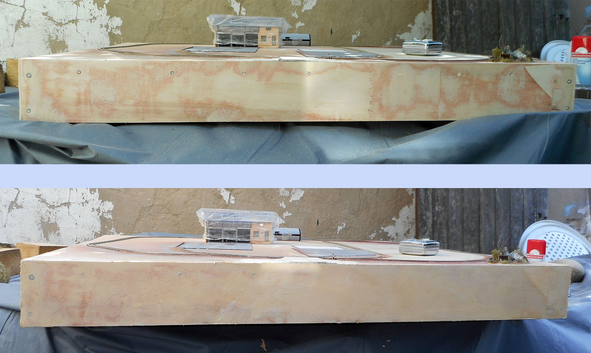

Comme prévu, un aller-retour au terrier :C1 H4 .
Ponceuse à bandes et gros grains, j'ai diminué un peu sur tous les côtés et un peu trop sur l'avant : j'ai atteint le bois constituant le cœur de la plaque, et c'est pô une merveille : ah, c'est malin :H2 .
Bon ben enduit très dilué pour emplir les vides, mais c'est pas fini.
Ponçage brut, et avec le coup de dégrossi :
En rentrant et juste après les carottes, un essai.
Ça me tardait E3 E3 !
Jour :
Nuit :-P :
Les 4 tasseaux d'angle, qui s'appuient sur... le décor :C6 , limitent dans tous les cas "l'enfoncement" du couvercle.
Penser à ne rien mettre en relief dans les angles...
Vérification à l'intérieur :
(J'ai juste un peu galéré pour faire la photo par l'une des "poignées", mais j'en avais aussi besoin pour moi #B5 ).
J'ai un peu plus d'un centimètre libre au-dessus des paratonnerres de la cheminée :ipb-251 .
Messages: 14890

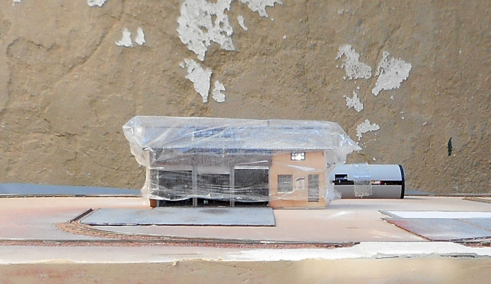

J'avais protégé avec du film de cuisine l'atelier, puisqu'il est collé :
et le boîtier de commande de l'éclairage.
Là, ça n'a pas tenu, mais la poussière de bois s'élimine facilement à l'aspirateur "doux".
