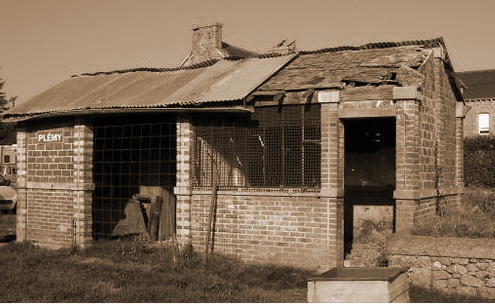

ou la gare de Plemy dans le même style :B3

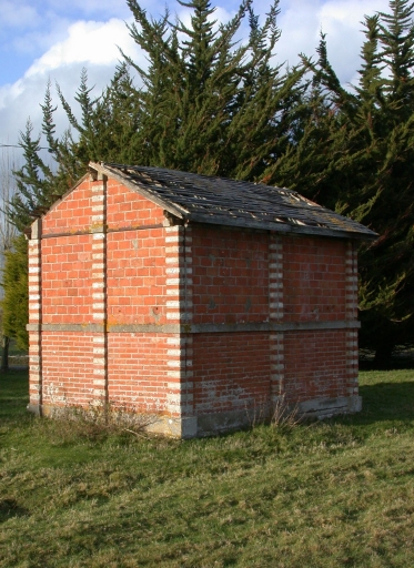

Messagepar La Mouette » 01 05 2018 à 11:32
J'aime beaucoup la petite halte de tramway Architecture & Passion, que BCF a d'ailleurs eu à son catalogue pendant quelques temps mais je trouve qu'elle ne colle pas avec ton projet.
Je suggérais une halte CdN parce que j'aime bien les haltes CdN d'une part mais aussi d'autre part parce que ce sont de petits édifices peu encombrants et assez originaux à défauts d'être particulièrement esthétiques. De plus je trouve que leur structure "moderne" un peu brutaliste en briques et béton tranche bien dans un module typiquement breton avec les constructions traditionnelles, cela attire donc l’œil de manière heureuse.
Mais il existe plein de constructions de ce type en dehors de celles typiquement CdN.

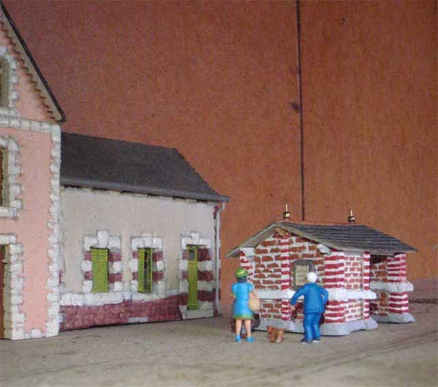

EDIT : Je vois dans les messages ci-dessus que tu as retenu mon idée mais que tu pars vers un modèle de gare plus gros que ce que j'avais en tête. Pour te faire une idée de la taille au 1/87ème de ces bâtiments, regarde la gare de Penvenan sur le Train patate de Laurent. #B5

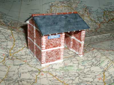

Pour les haltes, voici par exemple celle de Plourhan vue de dos :
Et un modèle développé par Cyril il y a de cela quelques années et distribué à l'époque par Jean-François Miquel (L'Obsidienne) :
(cette photo, le montage et la déco sont de cyril sauf erreur)
Je ne sais pas si Ludivine peut encore le produire. Il y avait si jeune ma buse un bâtiment un peu plus gros dans cette gamme, qui représentait de mémoire la gare de Pordic, de taille équivalente à celle de PlourhanPenvenan (correction erreur à 12h30) mais avec la toiture de la halle disposée à 90°.
Peut-être poser la question ? :D3

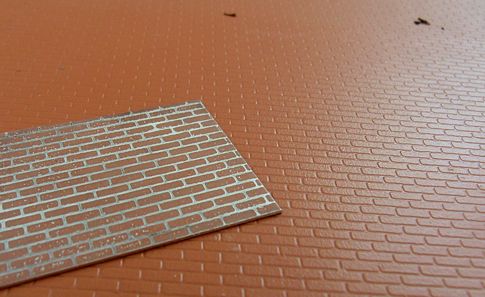

j'ai retrouvé des briques dans mon brol #B6
Vu dans le train patate

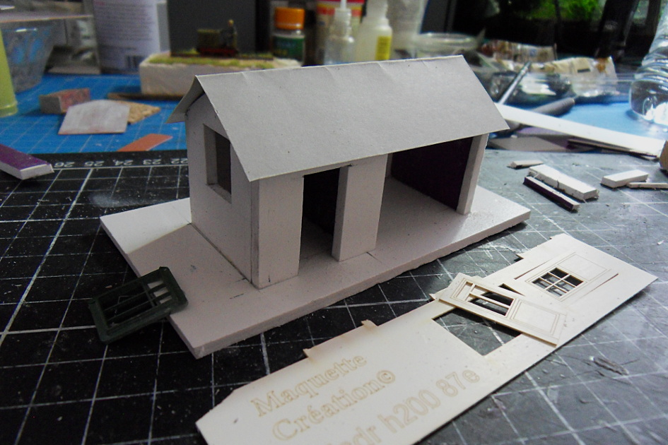

En fait, j'ai commencé et je ne suis pas loin : 75 x 35
Ossature en Forex de 3 mm (récup) et j'habillerai en plaque de briques. Sur la "planche" que j'ai les briques sont un peu grandes, mais je vais faire avec :boss:
L'idéal, une plaque de chez "La boutique du maquettiste", mais 60 x 43 cm :C3 . C'est du 1/160 mais ça correspond à ce qu'il me fallait. Tant pis, mais les temps sont durs...:rod_siflet
http://www.la-boutique-du-maquettiste.fr/plaques-de-brique-abs/413-abs-brique-dq-08x2-a2.html

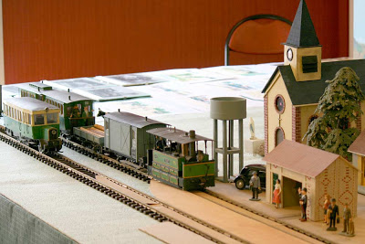

Messagepar Storm » 01 05 2018 à 19:31
Oui, comme celle là :B3 Il y a eu 3 types différents "standards" :maitre:
D'où vient ta photo? On dirait du IIm :F9 ou plutôt Om remarque....
Messages: 23947

Messagepar ptitrain » 01 05 2018 à 19:33
ptitrain
Messages: 3173
Re: Port breton et plus si affinité. ..
Messagepar mlm » 01 05 2018 à 19:38
Pascal , je pense que ce sont des réalisations de C WAGNER en IIm.
mlm
Messages: 2737
Messagepar Storm » 01 05 2018 à 19:39
C'est donc bien ce que je pensais: c'est le matériel TS de Claude W. En IIm :maitre:
Messages: 23947
Messagepar Storm » 01 05 2018 à 19:40
Croisés Michel #B5

Messagepar ptitrain » 01 05 2018 à 19:40
C'est indiqué dans le lien que j'ai mis ;)
Par ailleurs, M. Claude WAGNER, spécialiste de ces trains et auteur de nombreux ouvrages, exposa, exceptionnellement, certaines de ses maquettes de locomotives et wagons (au 1/25e), ainsi que 42 aquarelles.
