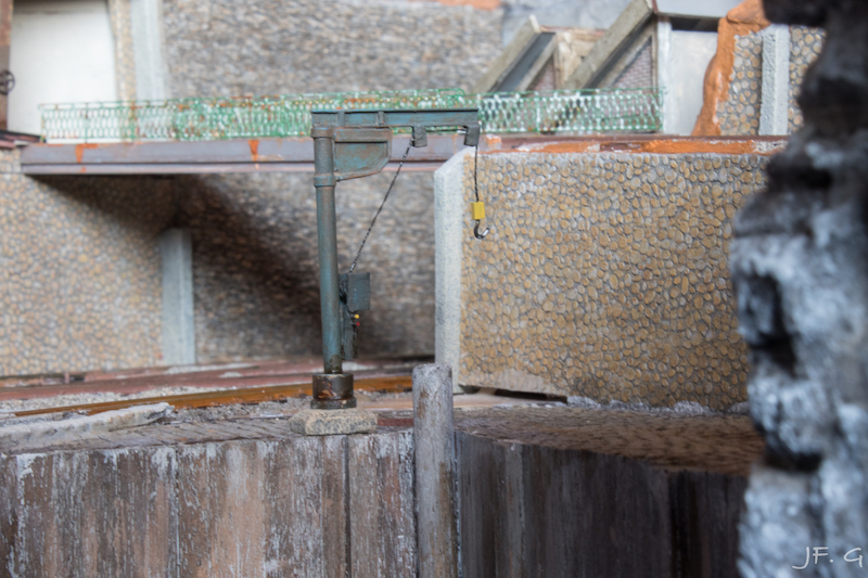

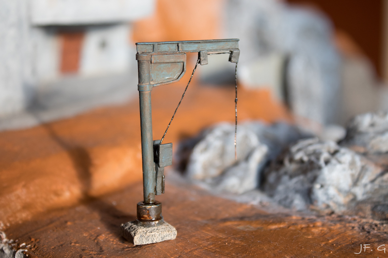

Le travail continue sur l'ile.
La grue a pris quelques couleurs, mais pas trop criardes car elle est sensée avoir vécu, peinture Humbrol bleue patiné avec des produits AK, quelques traces de rouille légère, et le cable a reçu une couche de noir brillant pour simuler la graisse
reste à faire le crochet et les manettes de commande sur le bloc moteur....

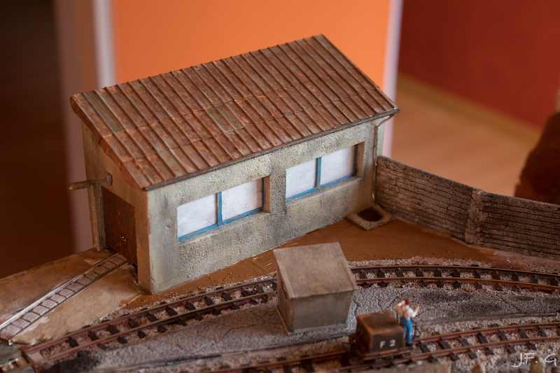

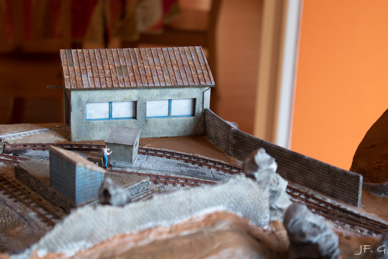

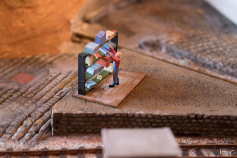

Le petit local marchandise est fini, le voici, avec son aménagement intérieur,

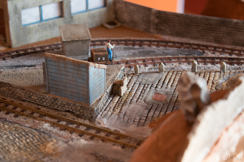

puis en situation,
je sais, vous aller me dire que la bande coté gauche de la toiture a été montée à l'envers, c'est vrai :B3, mais je ne me sentais pas de tout refaire.... Je pense qu'une petite glycine ou autre trouvera sa place a cet endroit pour camoufler tout cela.... :rod_siflet

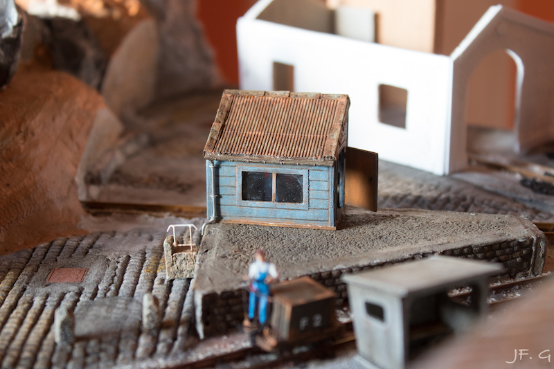

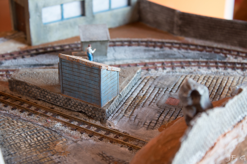

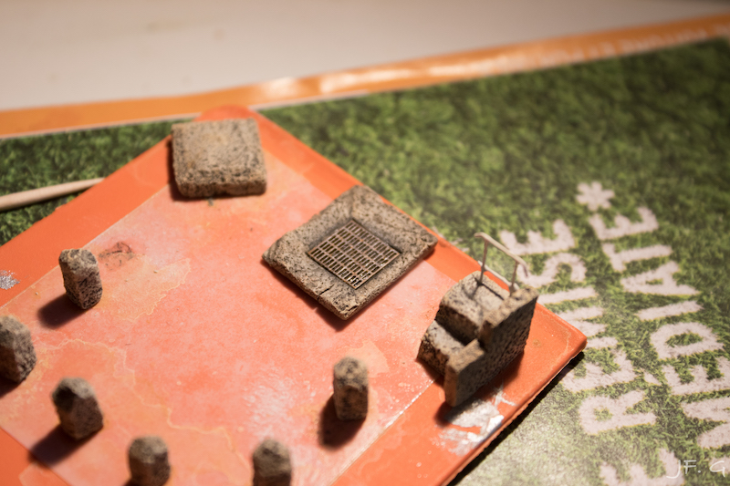

Un escalier est venu garnir la coté du quai haut afin de permettre aux personnages de se rendre au local marchandises, et quelques plots en granits sont venus la long de la voie afin de "sécuriser" la zone. Il seront peut être, à terme, reliés ensemble par une chaine....à voir, car à l'arrière doit se trouver le petit batiment voyageur.
Tous ces petits accessoires ont été réalisés en carton plume gravé et taillé. Les fissures ont été faites avec une pointe d'aiguille dans un porte mine.La mise en peinture a été faite avec la teinte béton de Décapod, patiné ensuite avec un lavis noir de peinture à l'huile. Après séchage, je tapote avec un pinceau brosse légèrement imbibé de blanc, et la encore, après séchage, plusieurs lavis légers de brun et terre de sienne,

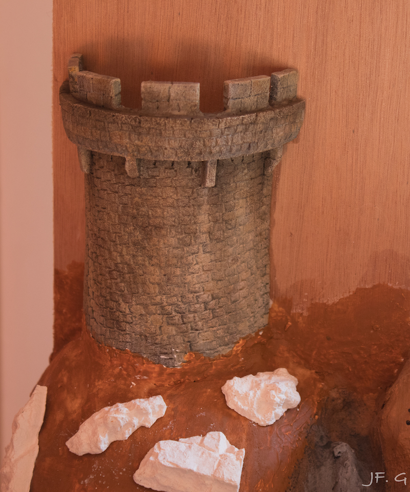

Pour terminer ce post un tantinet trop long, une vue de la tour du chateau,

Lorsque les sols seront faits, avec un peu d"herbes folles au pied des mur et, oui, l’indispensable glycine (ou du lierre qui grimpe partout), ça sera la touche finale #B6 .
Qu'est-ce que tu entends par "la bande coté gauche de la toiture a été montée à l'envers" ?
Oui, je sais, par là tu n'entends par grand' chose #B2 , mais tu veux dire que les recouvrements sont faits de bas en haut (je distingue pas bien) :F9 .
Bah, "les anciens travaillaient bien".
...Sauf qu'ils ont été débutants et mal surveillés :rod_mdr2 !

Pour répondre "au rabbit", dans mon cas, les anciens travaillaient mal alors !!!!!! C7, ou alors c'étaient des anciens débutants en toiture, parce que les recouvrements gauches n'ont pas été faits de bas en haut, mais plutôt de haut en bas, d'ou maintenant des fuites à l'intérieur du batiment :( , les ouvriers ont du trop abuser de la liqueur de Mexicain :rod_siflet, c'est une explication possible, ou bien ils n'étaient pas déclarés. Il faut dire que sur ces ilots bretons, parfois, les règles ne s"appliquent pas toujours.......... C7

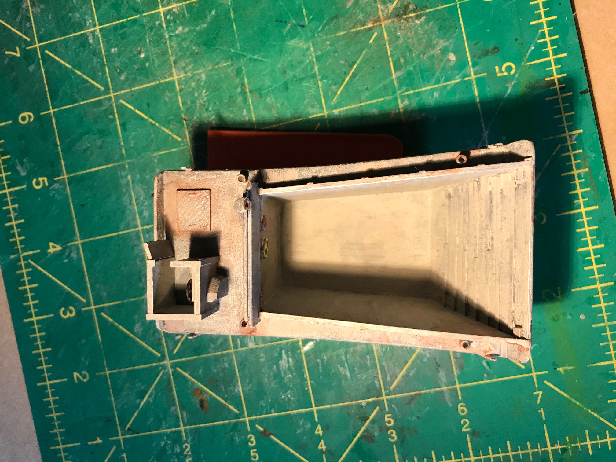

Mise en peinture des éléments du réservoir d'eau pour la vapeur, couleur kaki. Réalisation du crochet de la grue portuaire, des manettes de commandes puis mise en place sur la quai, et comme diraient certains fabricants de divans, et voilà :

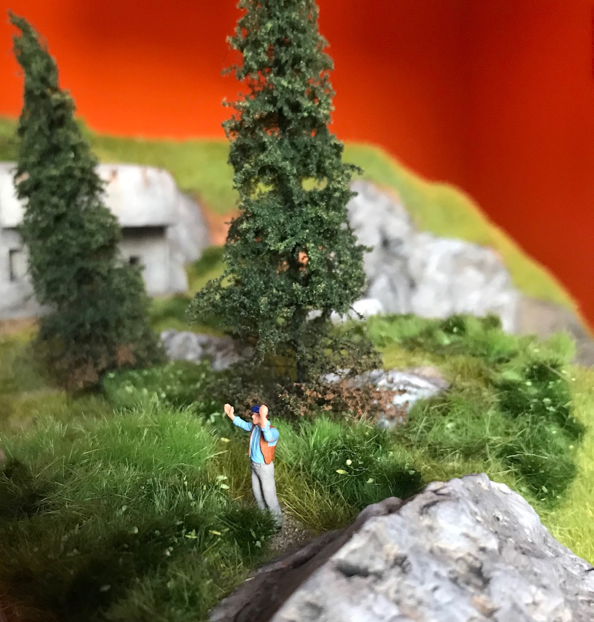

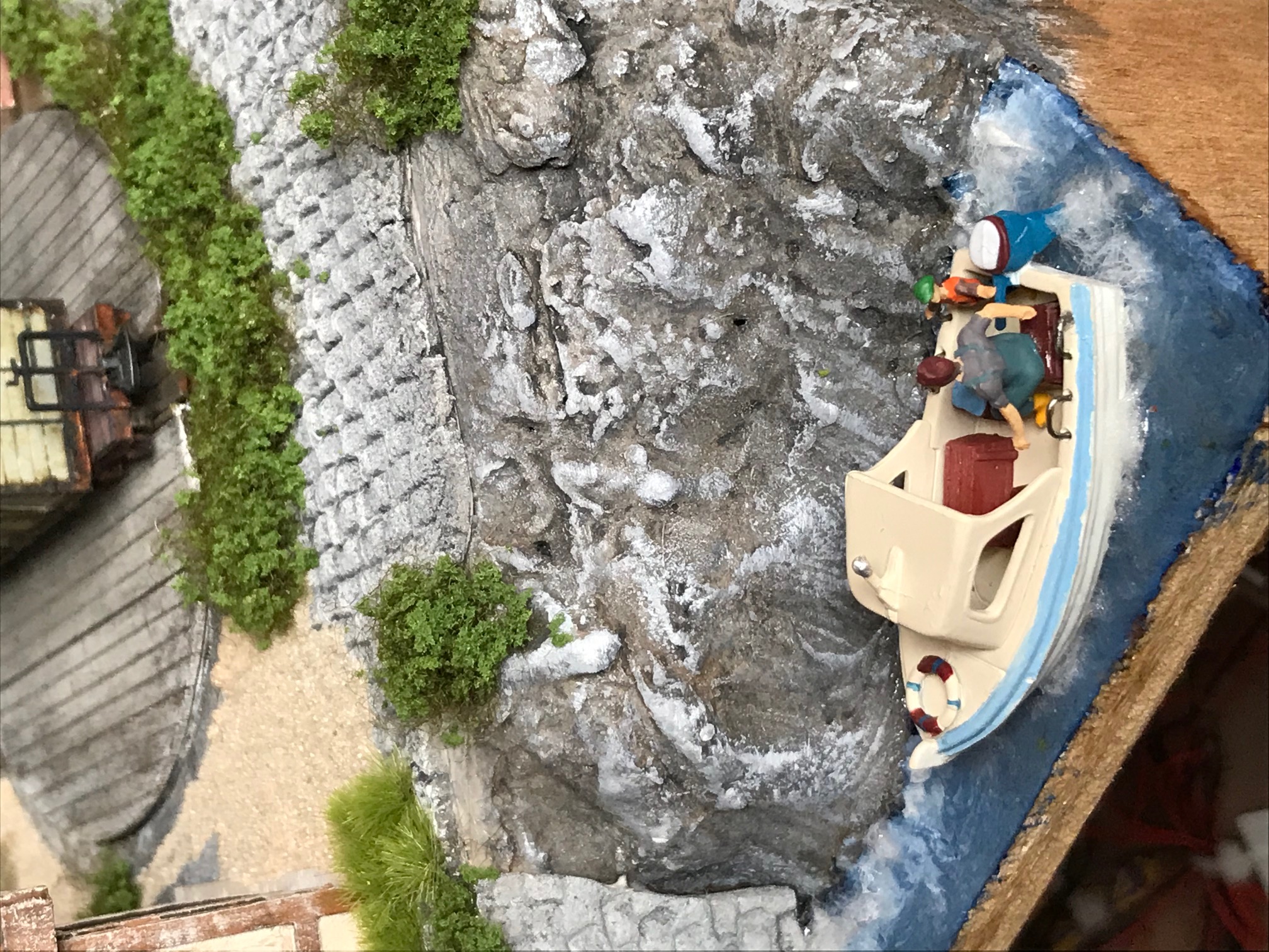

Après bien des mois d'absence, Shitthao Island continue sa route, la végétation a poussé, l'eau a envahi les creux et les bateaux pointent le bout de leur nez, quelques photos vites faites au portable.

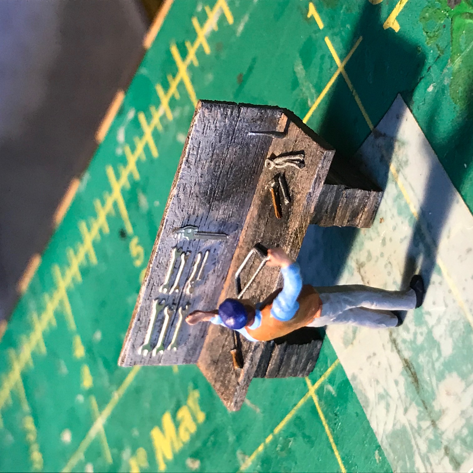

L'équipement de l'atelier pour l'entretien du matériel a été acheté d'occasion

E2 la végétation a bien poussé.
Sympas, les p'tits bateaux.
Pas vu la 404 immatriculée à Montauban...
...ni la dépanneuse en panne...
Moi qui n'en ai pas, je voudrais bien comprendre pour quoi les téléphones font des photos de travers :D3 ...
