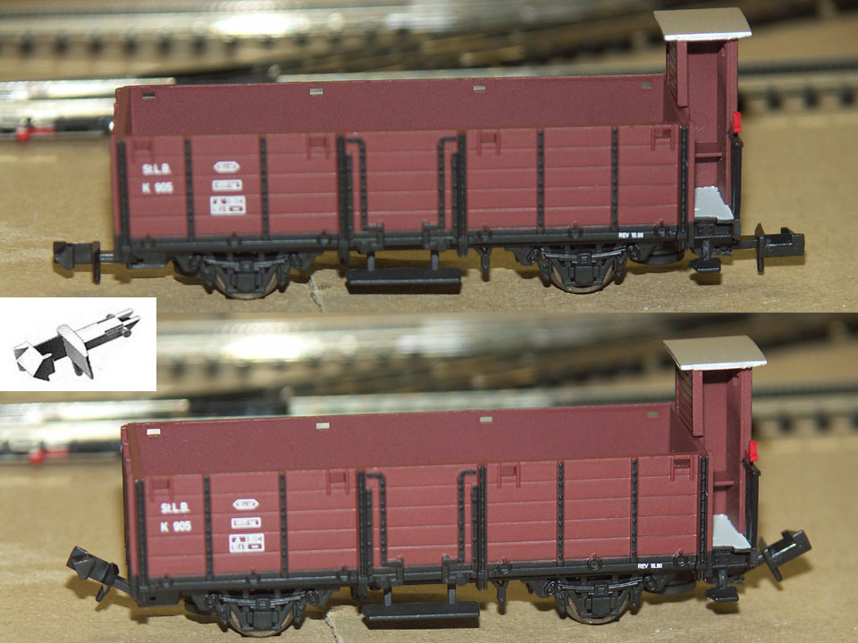

J’ai reçu enfin mes attelages N que j’ai montés sur mes wagons Lilliput. Comme je m’y attendais un peu, les attelages restent souvent coincés dans leur position haute. C’est un boitier NEM 355 standard et à mon avis il manque un ressort. Mais impossible de les trouver en pièces détachées, je n’ai d’ailleurs aucune idée à quoi ils pourraient ressembler. Comment qu’on fait ?

Messagepar Buffalo Bill » 02 02 2015 à 23:41
Sur les wagons Arnold en N il y a bien un petit ressort boudin dans le boitier qui pousse sur l’extrémité du crochet. Sur un autre dont je ne me rappelle plus la marque c'est une lame de ressort placée transversalement au fond du boitier qui rempli la même fonction, celle de rappeler et maintenir le crochet à l'horizontale.

Messagepar konst » 03 02 2015 à 11:51
Mr Béton a écrit: je n’ai d’ailleurs aucune idée à quoi ils pourraient ressembler. Comment qu’on fait ?
voici à quoi ressemble le ressort des attelages N de Arnold:
et les dimensions si tu veux adapter un autre ressort:

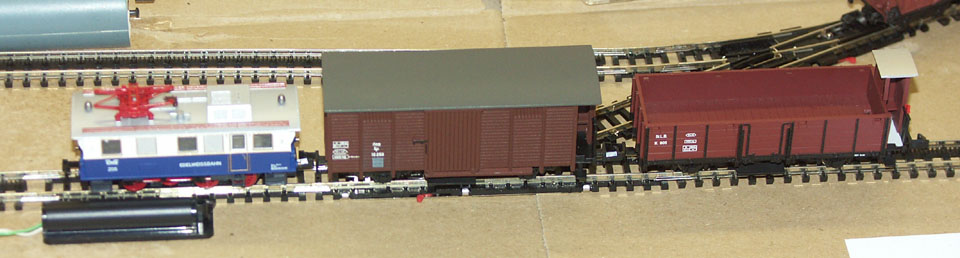

Messagepar Mr Béton » 03 02 2015 à 14:14
Merci pour vos réponses. En ce qui concerne la présence ou non de ressorts, il y a plusieurs types d’attelage N. Le mien est un NEM 355/357.
Après réflexion et consultation de la norme j’ai conclu qu’il ne devait pas y avoir de ressorts, l’attelage devant retomber sous son propre poids. J'ai quand même essayé de mettre un petit bout d'élastique dans le boitier. Le rappel se faisait bien mais c'était trop raide et le wagon était soulevé.
Je pense que c’est la mauvaise qualité de production des pièces Lilliput qui entraine un blocage (certains boitiers sont assez informes). J’ai donc raboté les attelages Fleischmann NEM 357 (mieux coulé mais avec des bavures pas négligeables sachant que le jeu théorique est de 3/10e de mm) à coup de cutter / papier de verre pour éliminer les frottements. Et ça semble marcher, en tous cas c'est plus fiable en accrochage que les tulipes et c'est aussi plus facile à décrocher.
Voici donc le curieux train N/HOe. Reste plus qu’à faire une nouvelle carrosserie pour la loco en conservant l’attelage existant.
