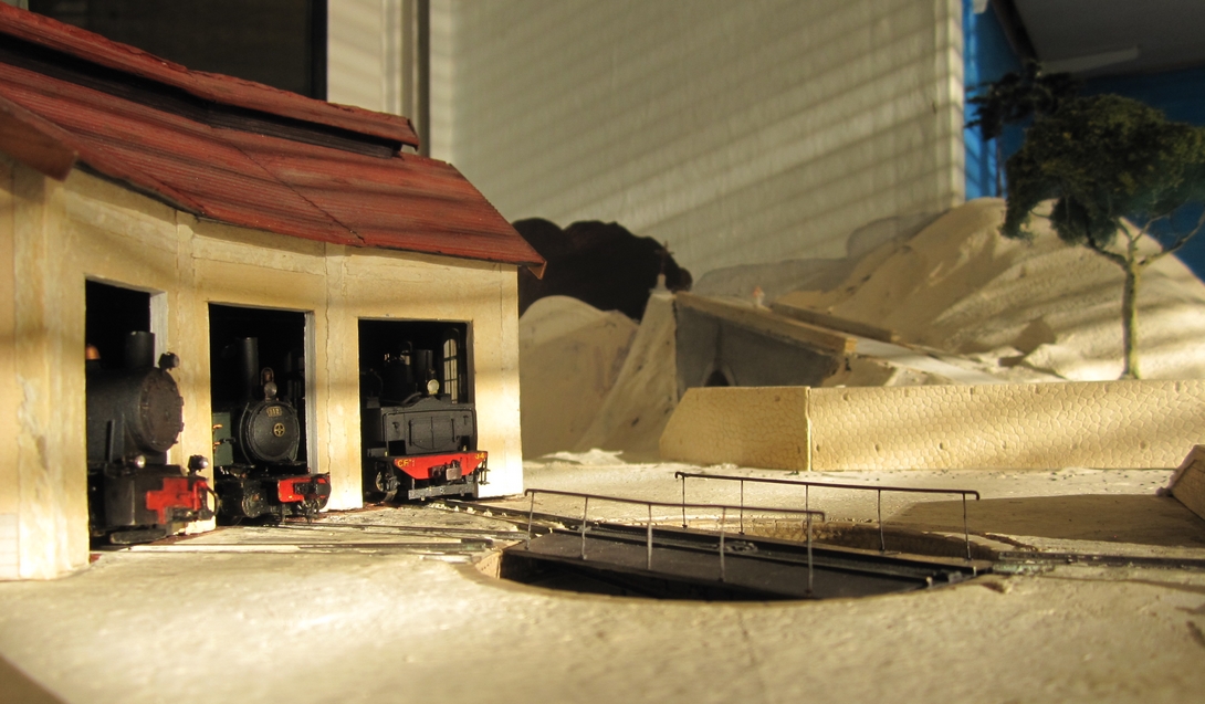

Le tumulte de l été étant passé :ipb-279 :ipb-279 , retour aux affaires ferroviaires :D :D

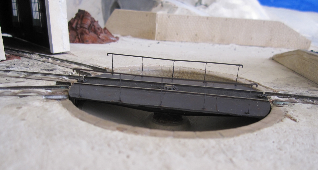

J'avais installé dés l'origine un pont tournant Mougel devant la rotonde du dépôt de Calvi.
Que j'ai motorisé avec son moteur d'origine, quelques années plus tard. :699
J'ai modifié la prise de courant que je n'arrivais pas à fiabiliser H4 H4 H4 .
Deux fils soudés à chaque rail du pont,qui passent par deux trous percés dans le fond de la cuve au plus prés de l'axe :sbay .
Pour éviter les embrouilles de fils, j'ai limité la rotation du pont à 360°.
L'inversion du courant est faite avec un secteur Meccano de 180° solidaire de l'axe du pont. Celui-ci actionne un interrupteur commandant un relais bistable #B2 #B2 .
Enfin je viens d'installer des platelages et des gardes corps :D :D comme ont les voient sur la seule photo du pont tournant du dépôt de Calvi que je connaisse.

Belle image, les 3 "vapeurs" pointant leur museau à la porte de la rotonde... :rod_coeur

Joli #B6
J'attends un pont tournant Interfer (entre autres babioles) depuis le mois de juillet, il aura la même destinée que celui-ci: le dépôt de Calvi :rod_coeur

Et un petit tour de manège. :ipb-251 :ipb-251

Bien, le pont #B6
