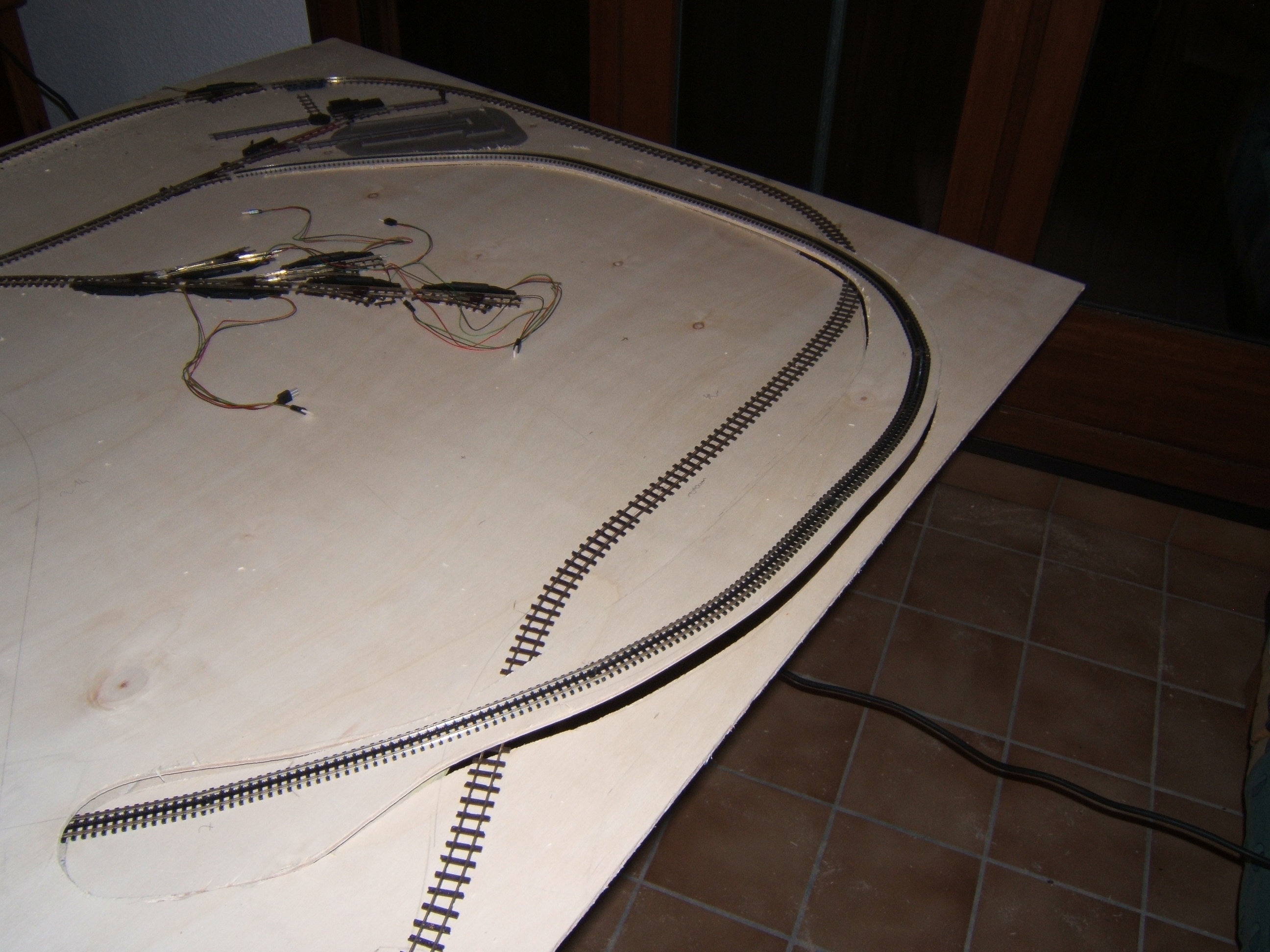

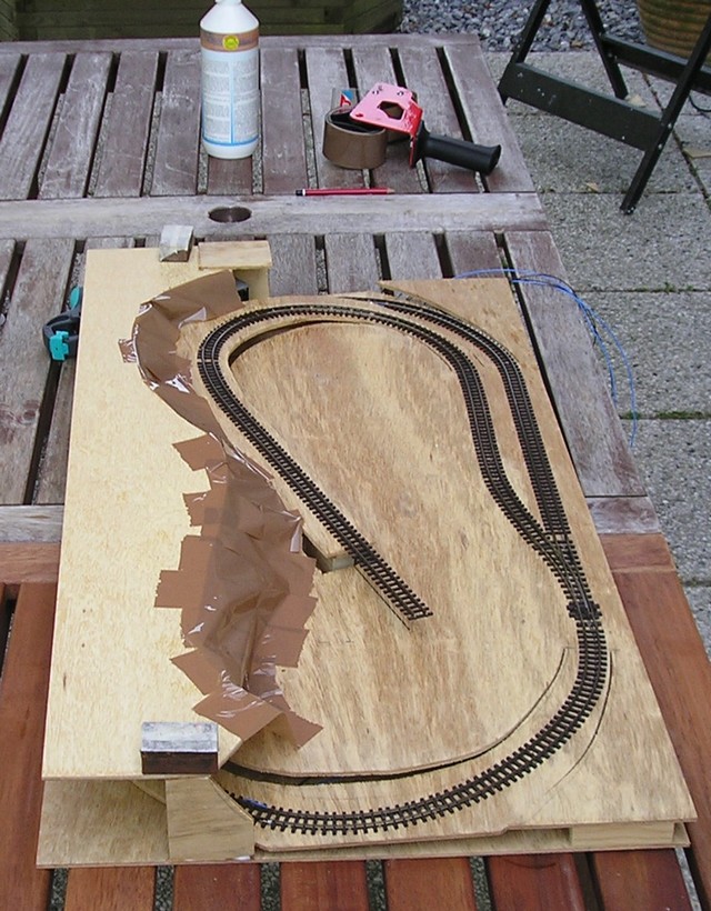

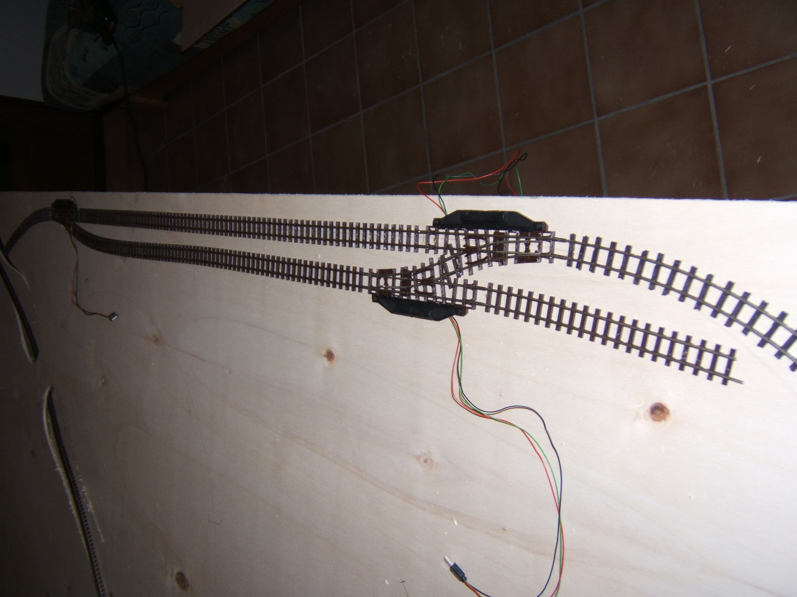

Si je ne suis pas trop incongru... #B2
Au fond le dépôt du train à crémaillère, au centre le dépôt du secondaire, devant les voies du secondaire et du train à crémaillère. La voie à crémaillère n'est pas encore positionnée en hauteur à cause de mon problème ci-dessous.
La seconde gare du secondaire.

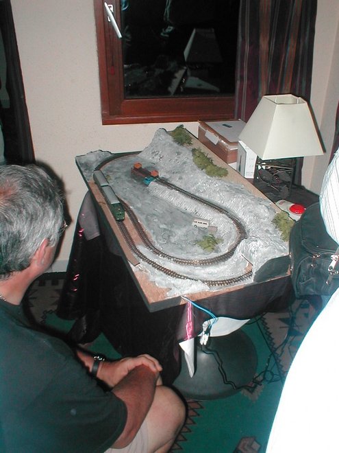

pour Gilles : c'est effectivement le réseau de Scoot .. ;)
une photo collector : Tonton jouant au ptit train dans un resto du Bono ... C7

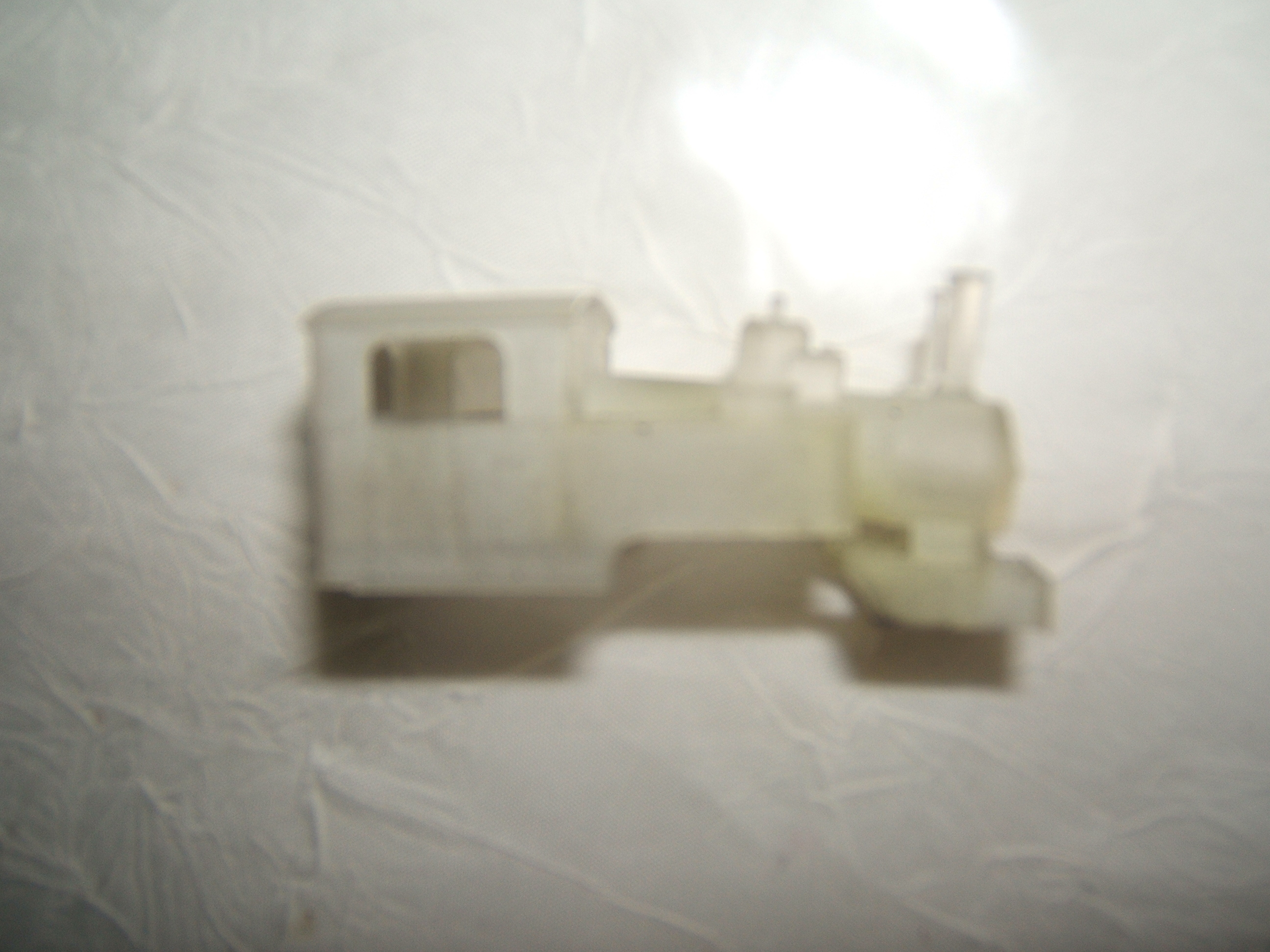

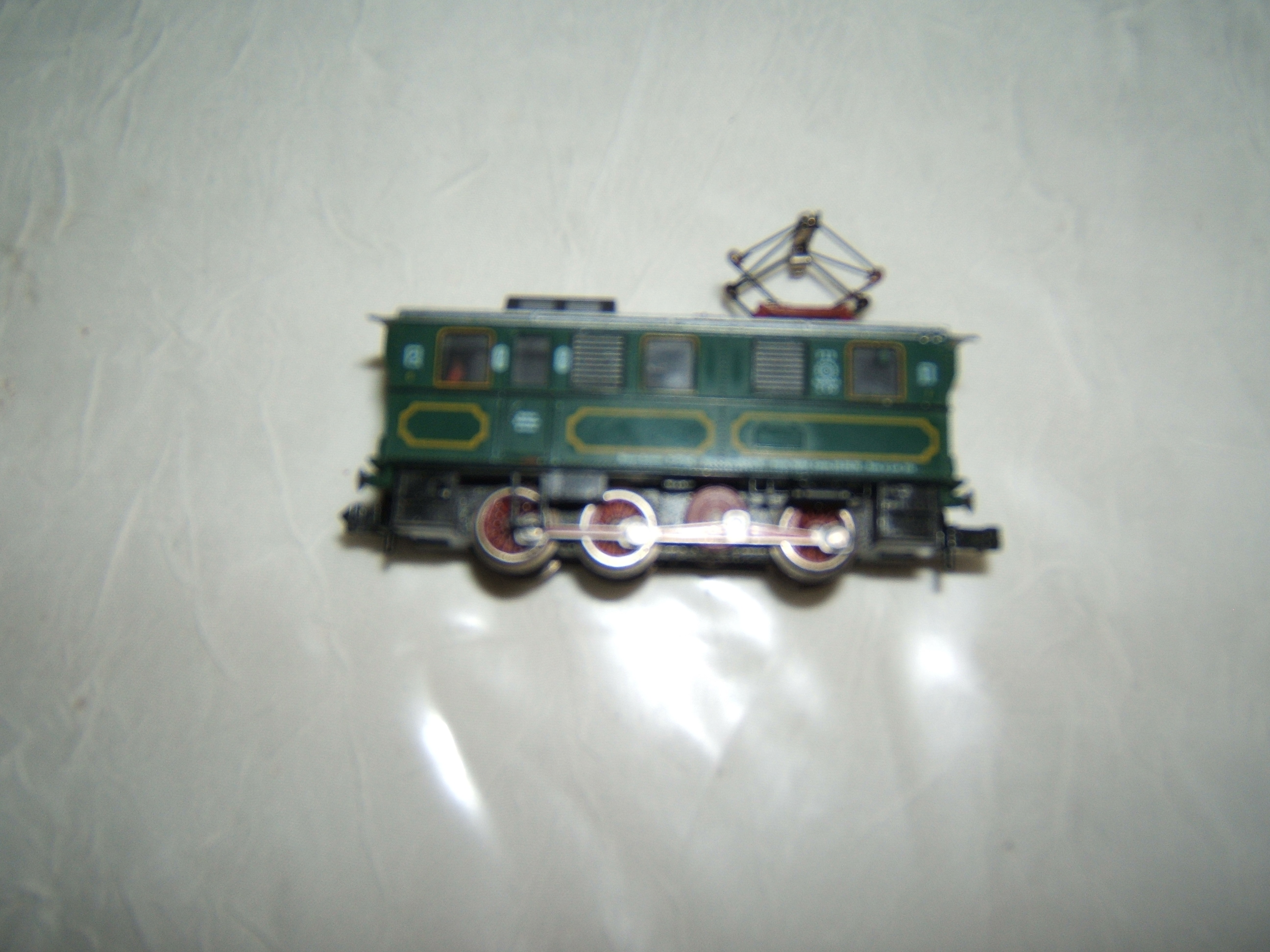

J'ai contacté Ivan (SHAPEWAYS) en lui demandant s'il accepterait de reproduire une loco vapeur du TMB, n'ayant trouvé aucune loco du commerce avec chaudière inclinée, sachant que j'avais trouvé une base mécanique à priori possible pour une évocation;
Evocation :? et non reproduction pour 2 raisons :
- la base mécanique (FLEISCHMANN 7305) a des écartements entre essieux égaux, contrairement aux machines du TMB ;
- la taille du moteur FLEISCHMANN oblige à agrandir la cabine.

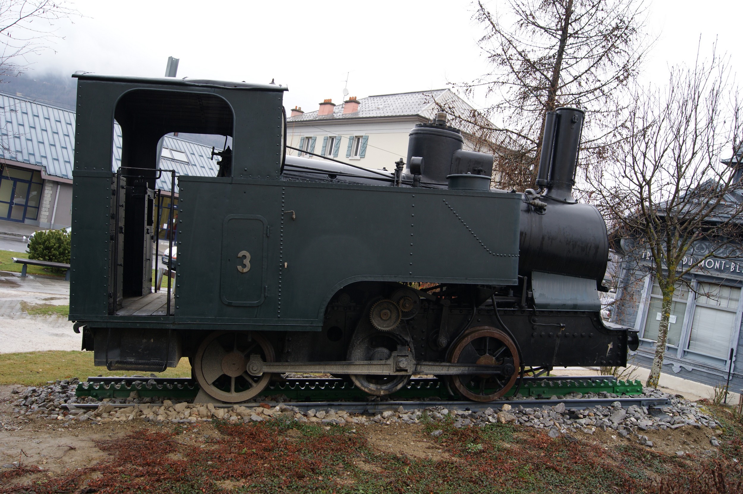

La loco vapeur en exposition au Fayet :
La caisse réalisé par Ivan :

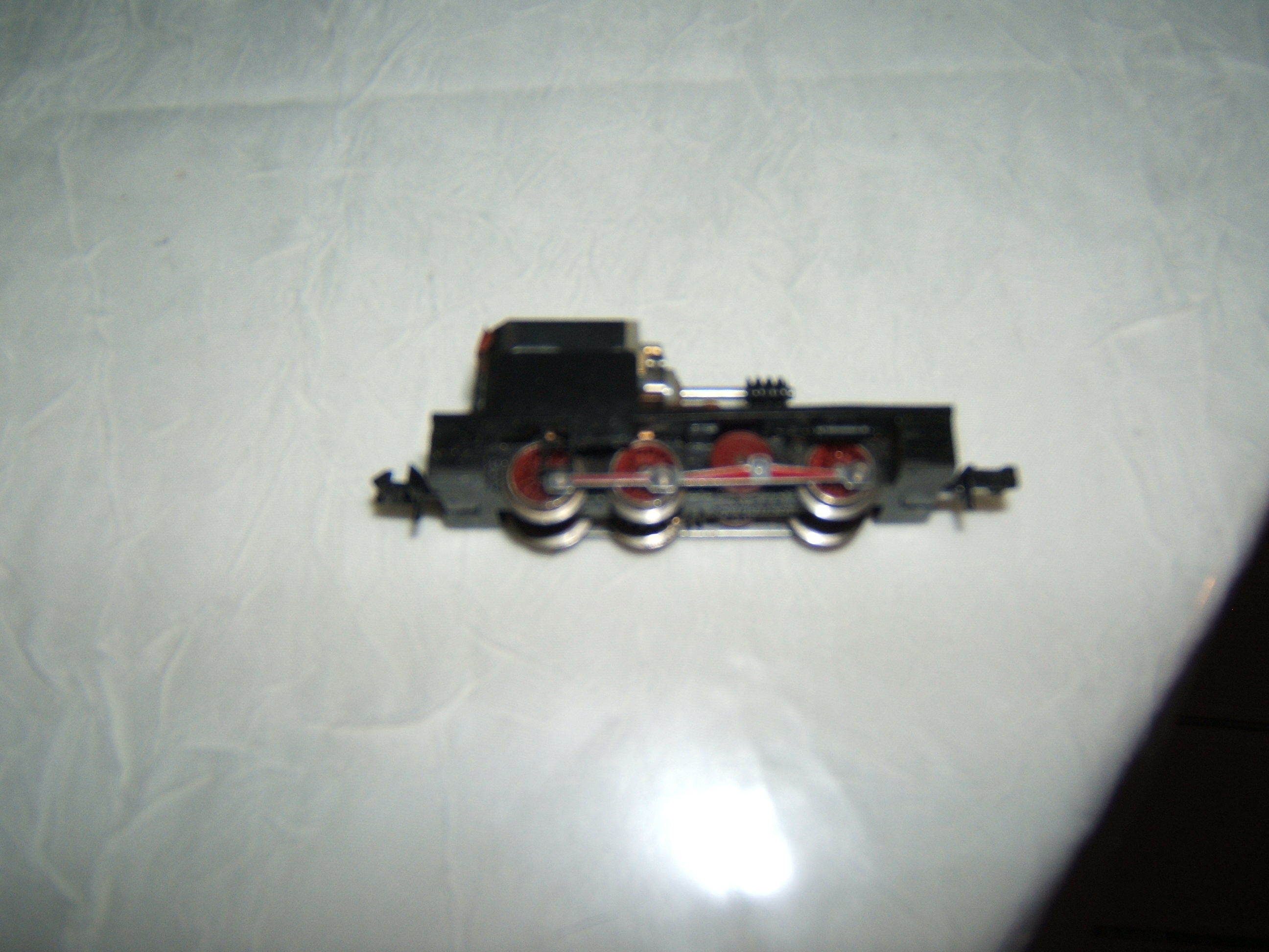

La locomotive FLEISCHMANN achetée d'occasion sur Ebêêê :
La partie mécanique de cette loco (sans caisse sans lest) :

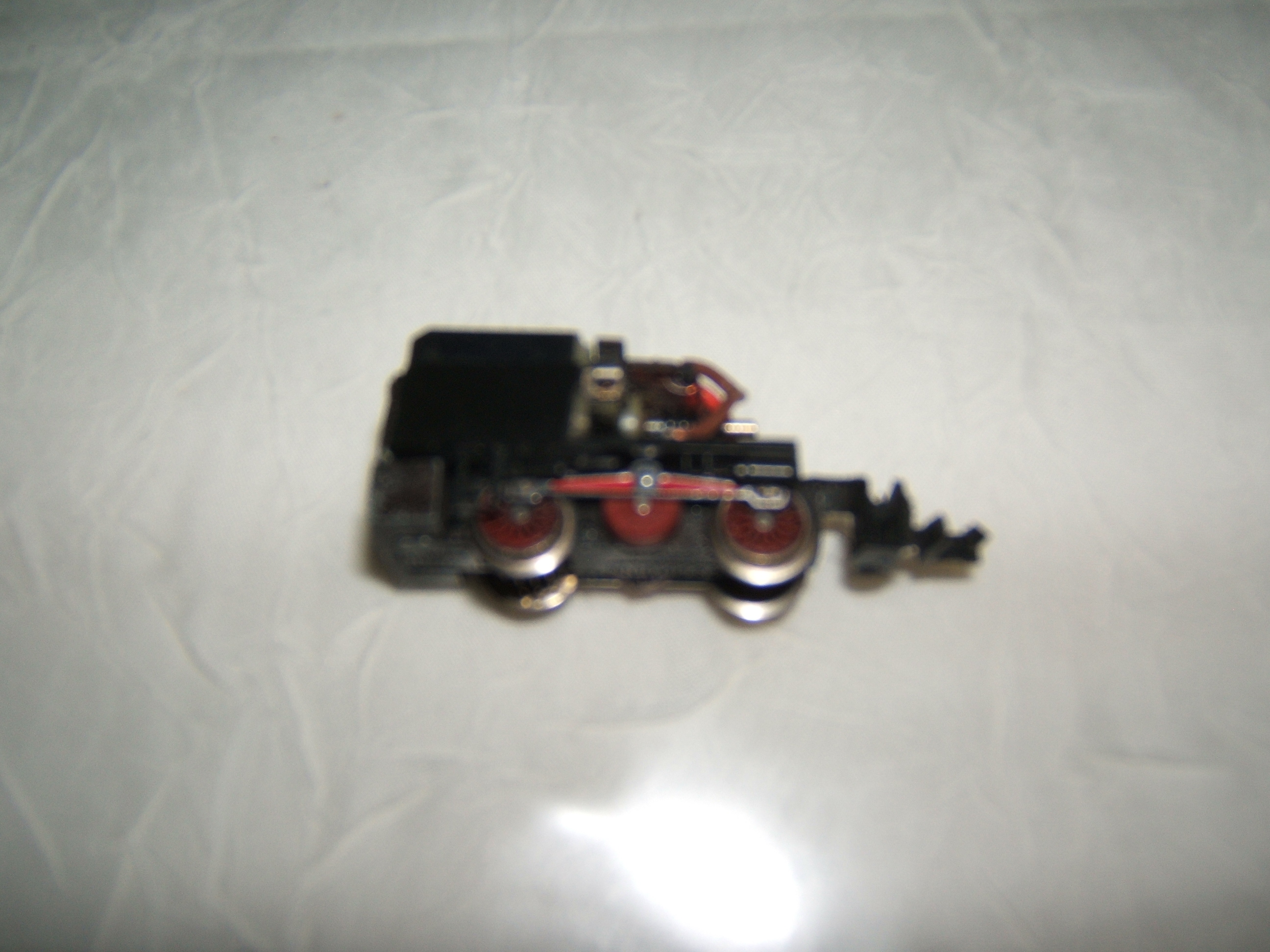

La partie mécanique tronquée du dernier essieu et déplacement du moteur vers l'avant :
Mais voilà... H4 ce ne suffit pas encore #B2
