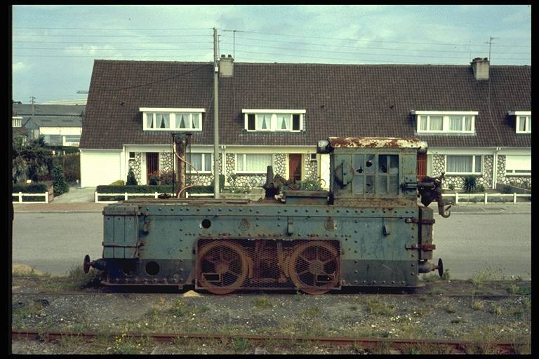

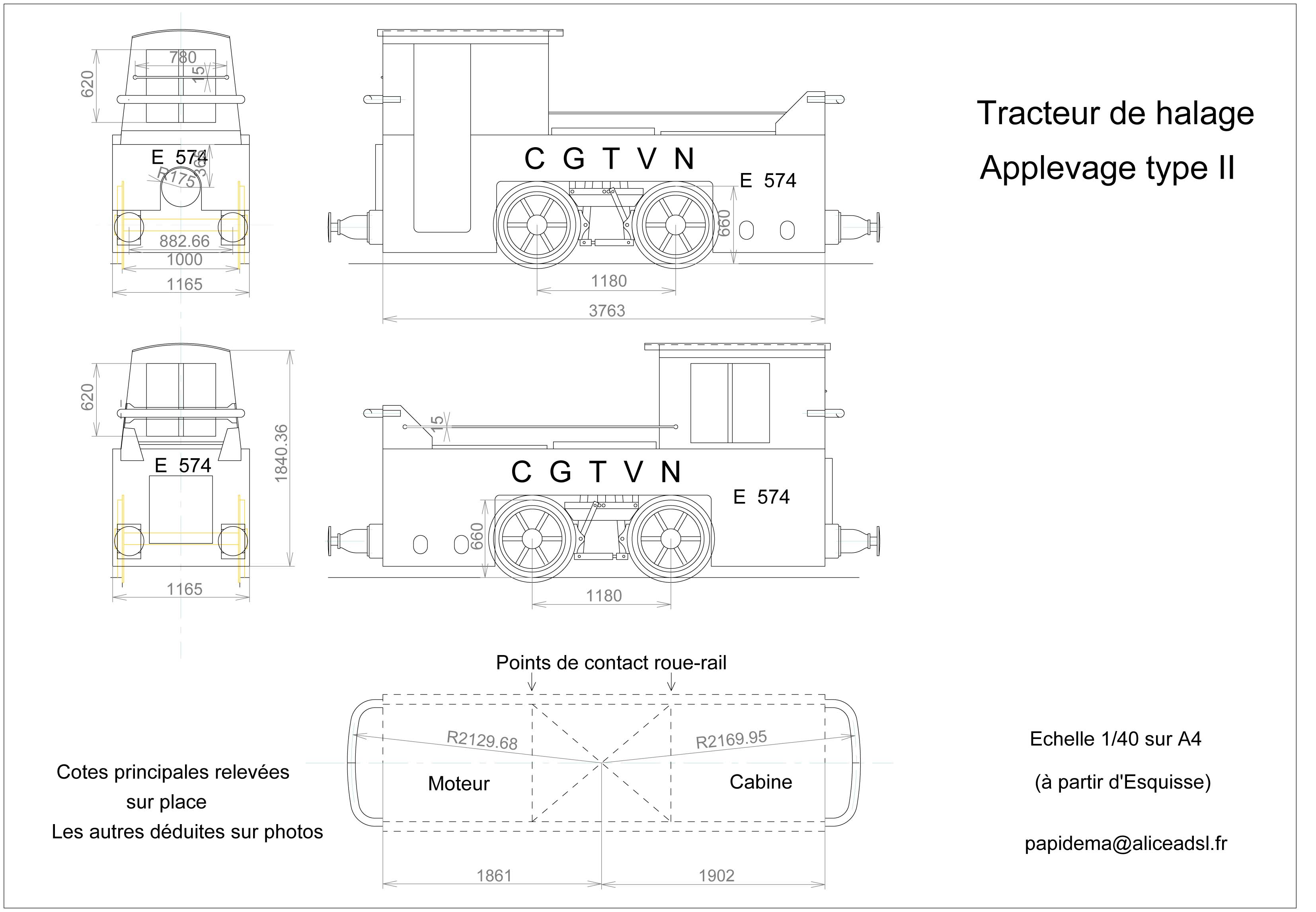

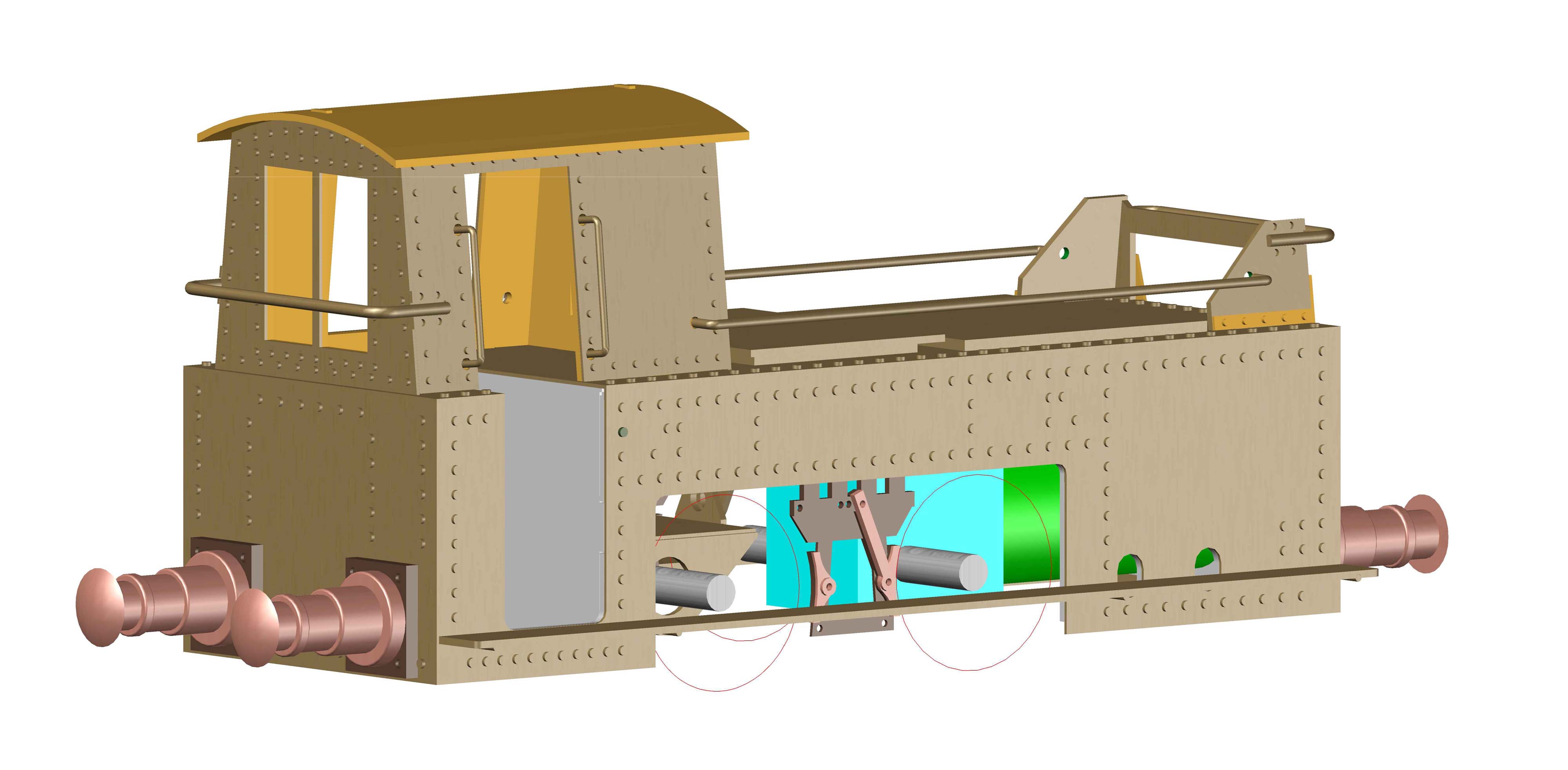

Bon avant de continuer avec le bâtiments et attaquer le décor, il faut bien faire rouler un truc sur cette planche à repasser. Toujours en m'inspirant de l'excellent travail qu'a fait Gérard Bianchi sur son site http://papidema.free.fr/ , mon choix c'est porté sur un tracteur Applevage. Je ne représenterais pas le système de captage du courant par trolley, pas assez de temps pour cela et à mon avis trop compliqué d'avoir un résultat correct à cette échelle.
Ce tracteur est très petit, 46 mm de long et un empattement de 13 mm.
Voici le dessin qui se trouve sur le site de Gérard
une photo d'un engin réel

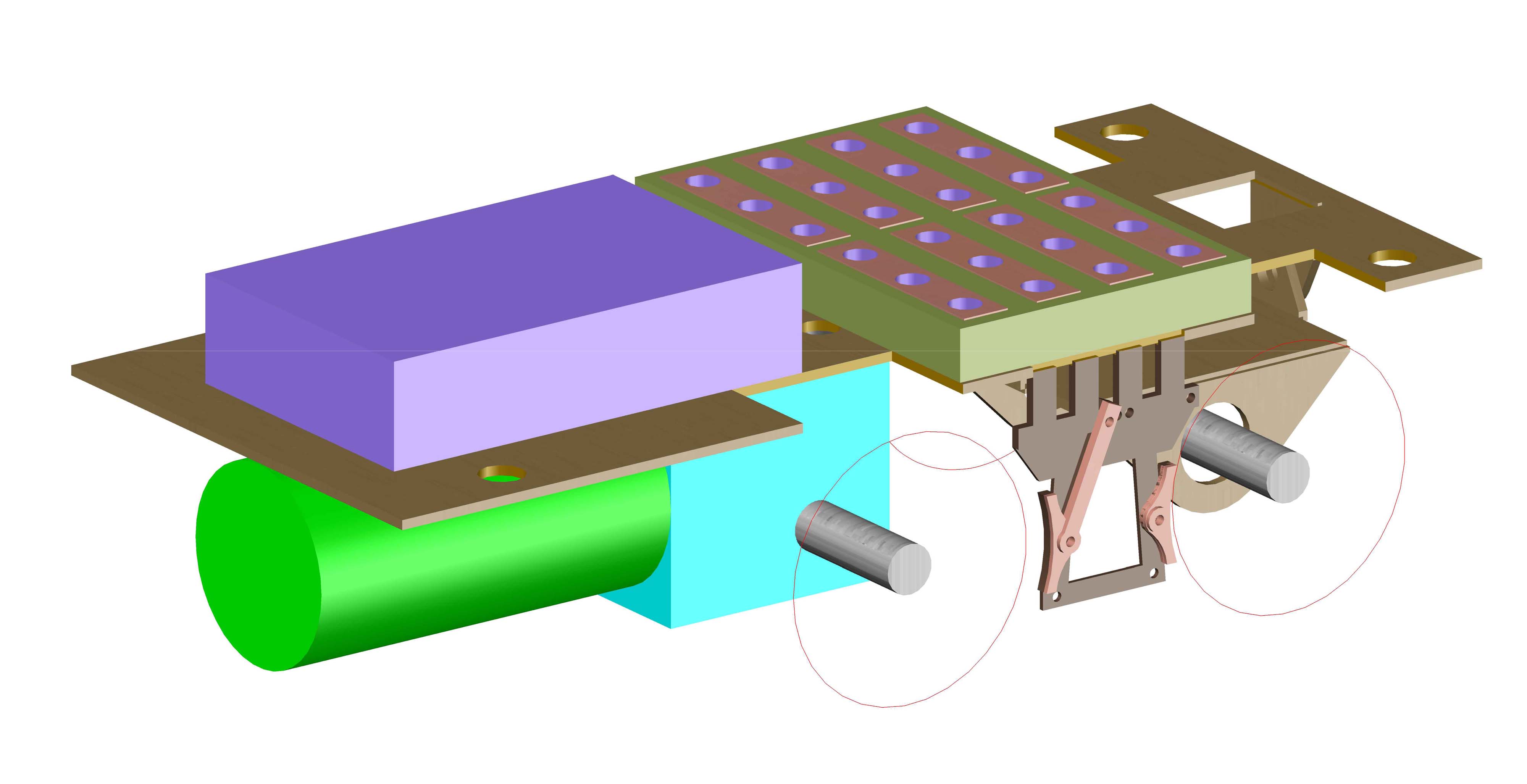

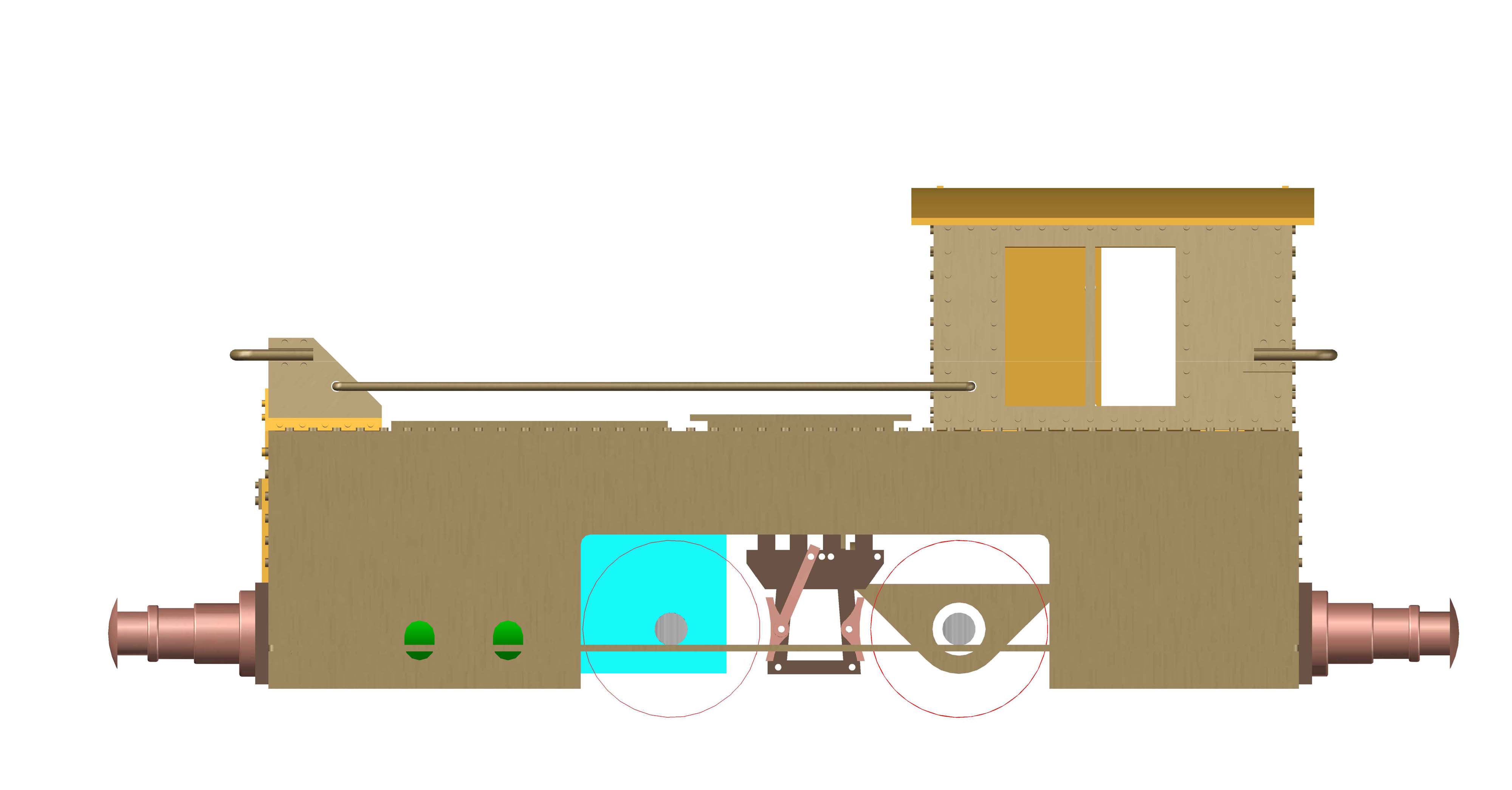

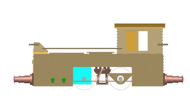

Messagepar dan_ost2000 » 27 08 2013 à 18:06
et mon interprétation. Pour la motorisation, qui doit être très petites je me suis rapproché de Cyril Ducros, Train d'Antan qui produit une solution intéressante pour la voie métrique. Mais j'ai tout de même été obligé de rallonger la caisse de 4 mm ce qui donne un engin un petit peut plus élancé.
Le châssis avec une plaque véroboard pour le captage du courant et en violet la réserve pour un décodeur Lokpilot micro V4.0.
Ben y a plus qu'a. :D

Messagepar Storm » 27 08 2013 à 18:30
Euh, du 3 point et un décodeur là-dedans… D9 Respect :maitre: Par contre, fait attention au fait que les fils du moteur sortent par l'arrière de celui ci et j'ai l'impression que tu as collé le moteur contre la traverse :F9 il va te manquer 1mm pour le passage de câble à moins que tu ne fasses des gorges dans l'épaisseur :D3
Messages: 23964
Re: RAMMA 2013Défit fer à repasser GRANDE LESSIVE A LA THUME
Messagepar dan_ost2000 » 27 08 2013 à 22:37
Non ça devrait passer, il reste 2 mm, mais c'est chaud. C'est gravé, demain on passe au sérieux, l'instant de vérité. #A8
